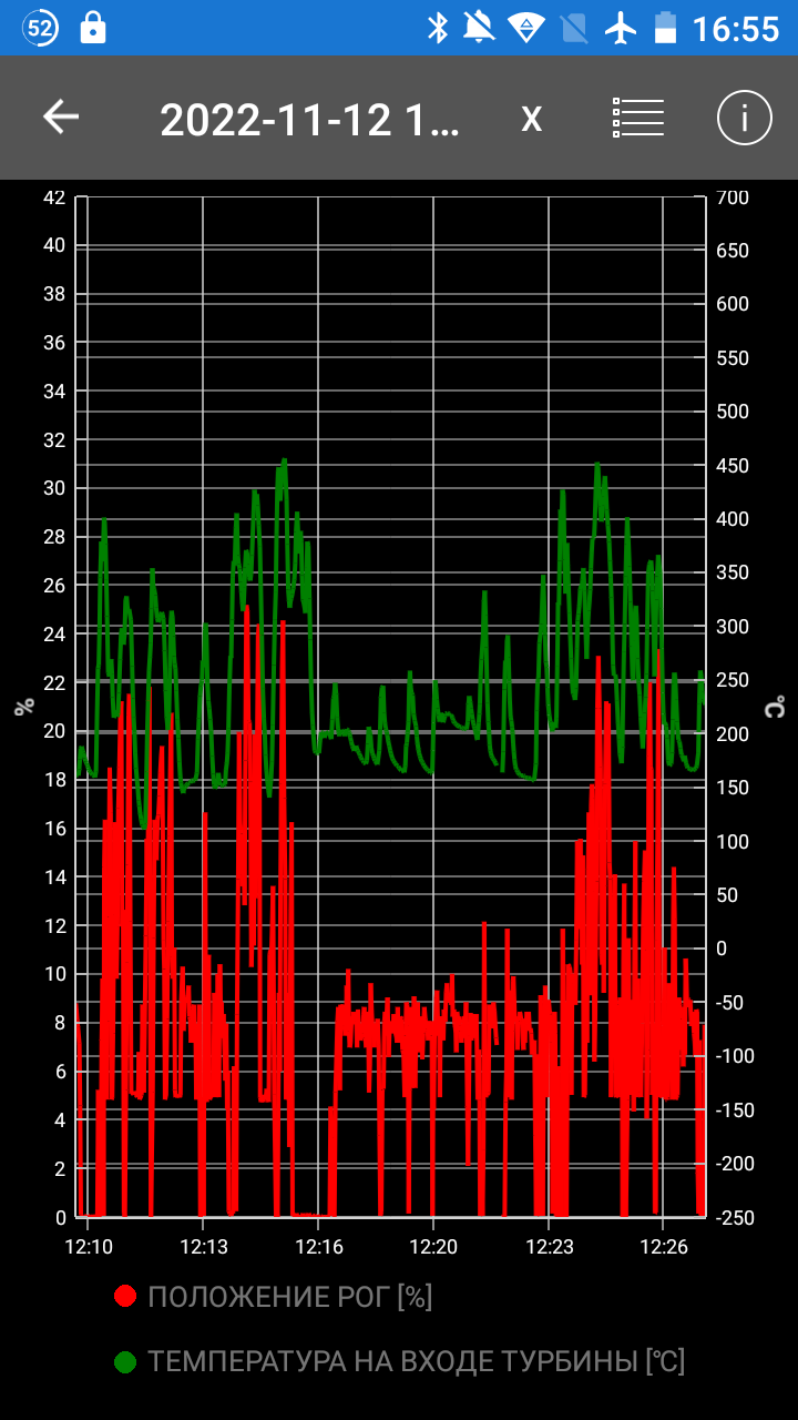

График охлаждения выхлопных газов клапаном ЕГР.
Уменьшение тепловой нагрузки на турбину.
По графику не совсем понятно, что где и когда охлаждается.
Сергей159
Точно, не хватает оборотов и % положение открытия дросселя и укоротить по времени.
Чем богаты...
Кстати дросселя то нет вроде

Ну можно написать по нашему,по бразильски, *на сколько нажата педаль газа*
