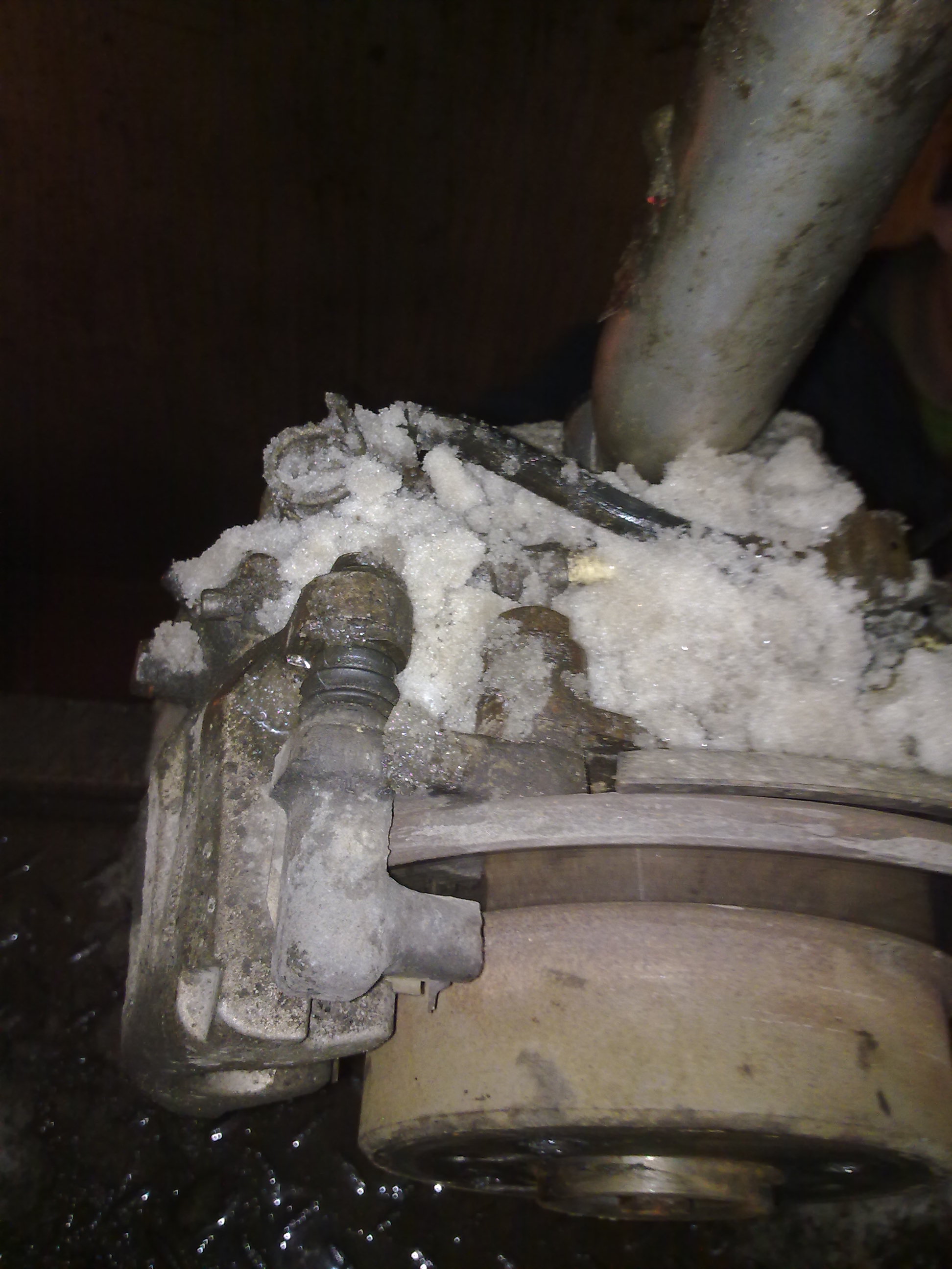

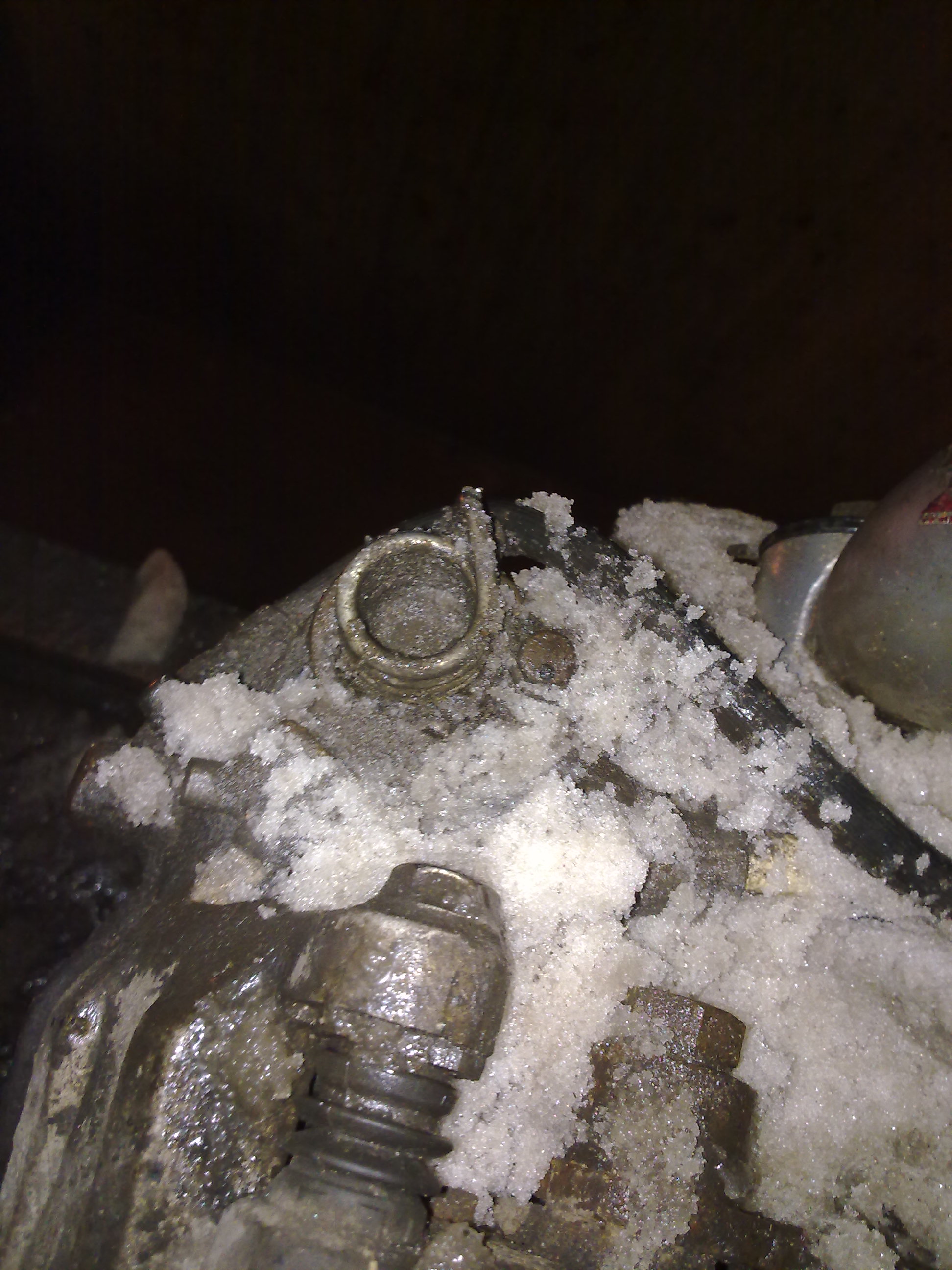

Re: Задние дисковые тормоза
Не заморачивайтесь вы с ЗДТ, они так же примерзают, глючат как и все остальные.
Вот вам когда механизм сверху проблема, всё плохо работает.
Торможение и стояночный тормоз осуществляется одними колодками.
