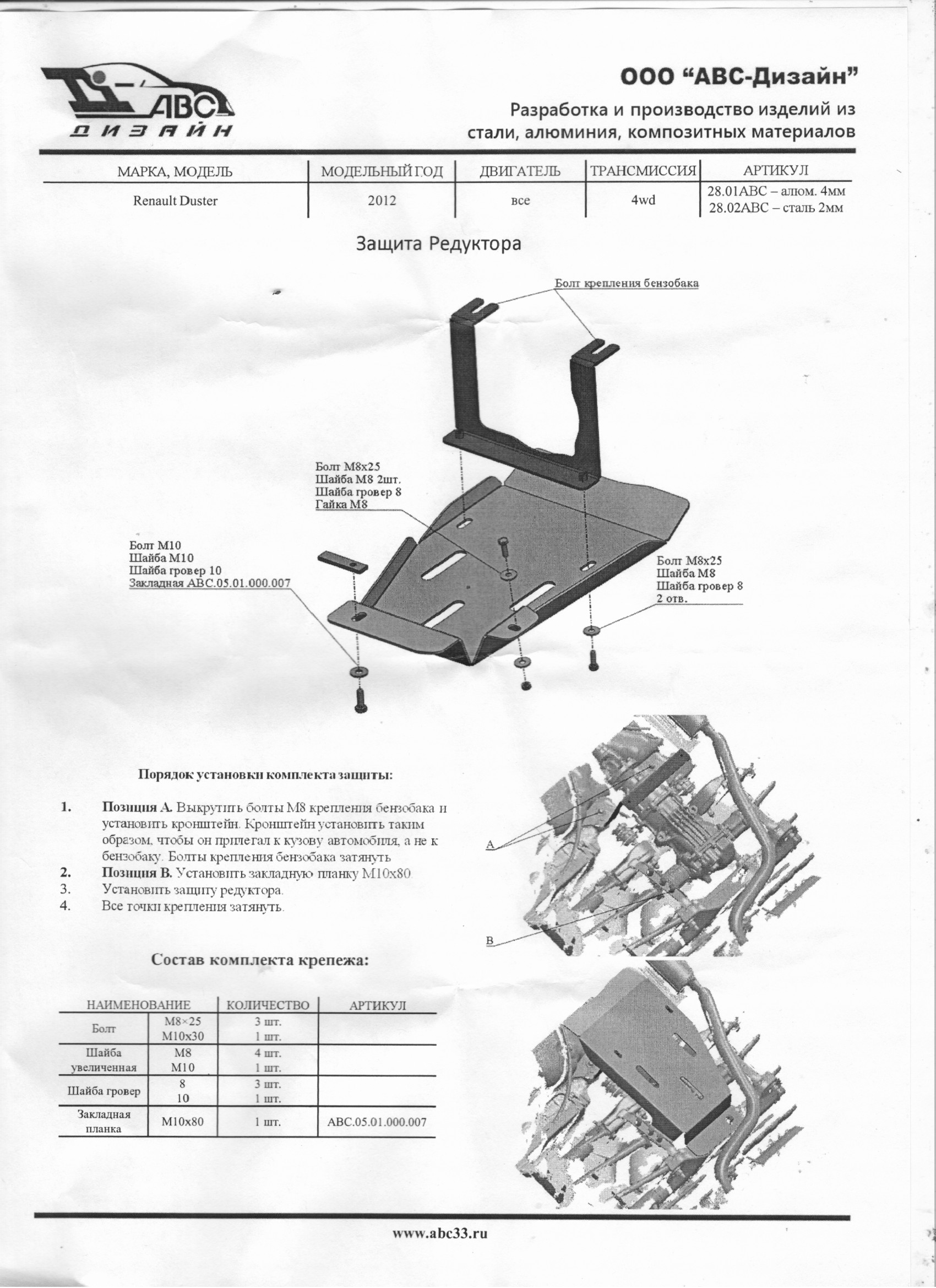

Re: Защита заднего редуктора
Не мерял толщину, но показалось что там все таки меньше 4 мм.
Вот инструкция по установке ее. Фото не делал, сразу поставил вчера.
