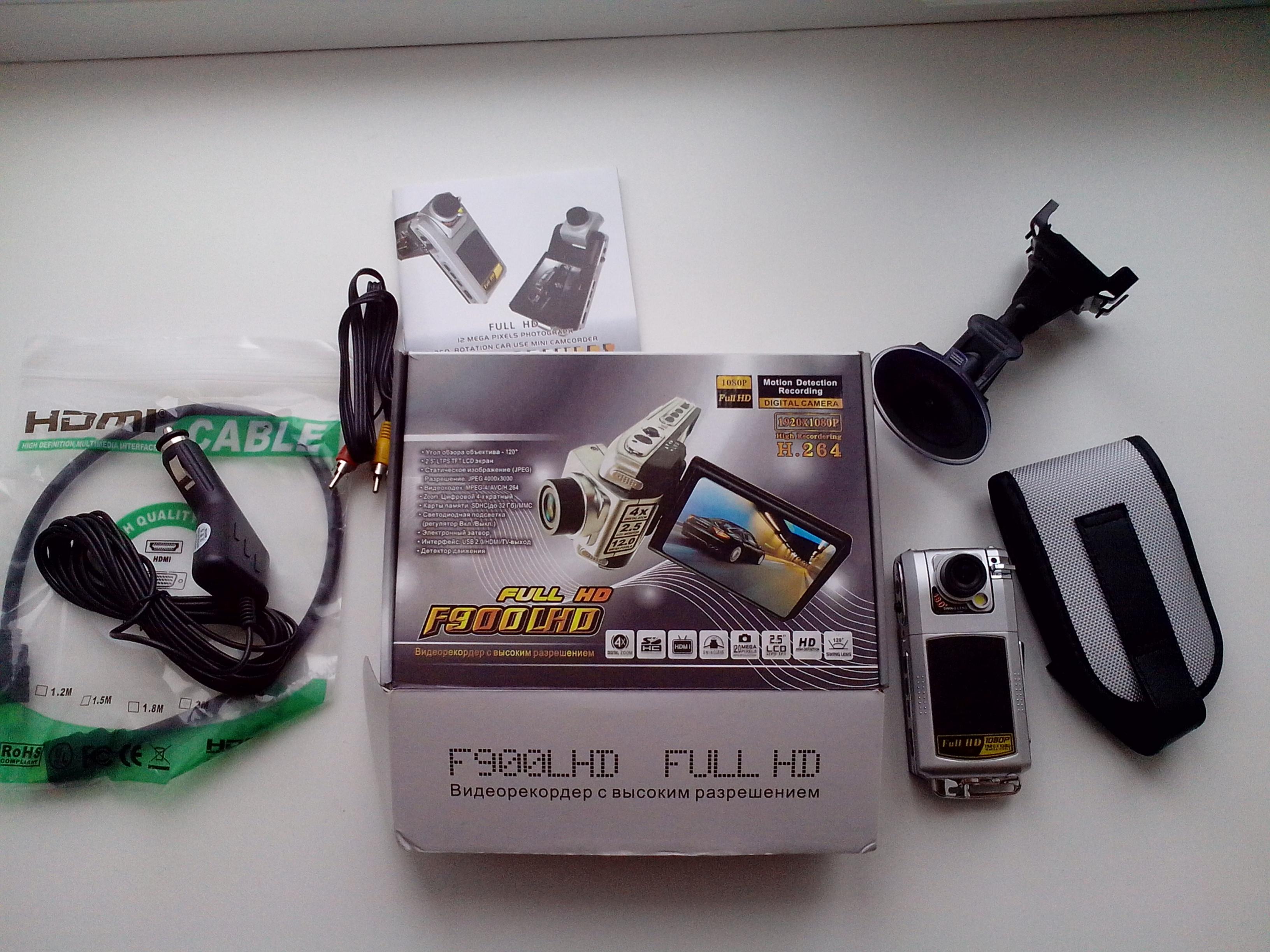

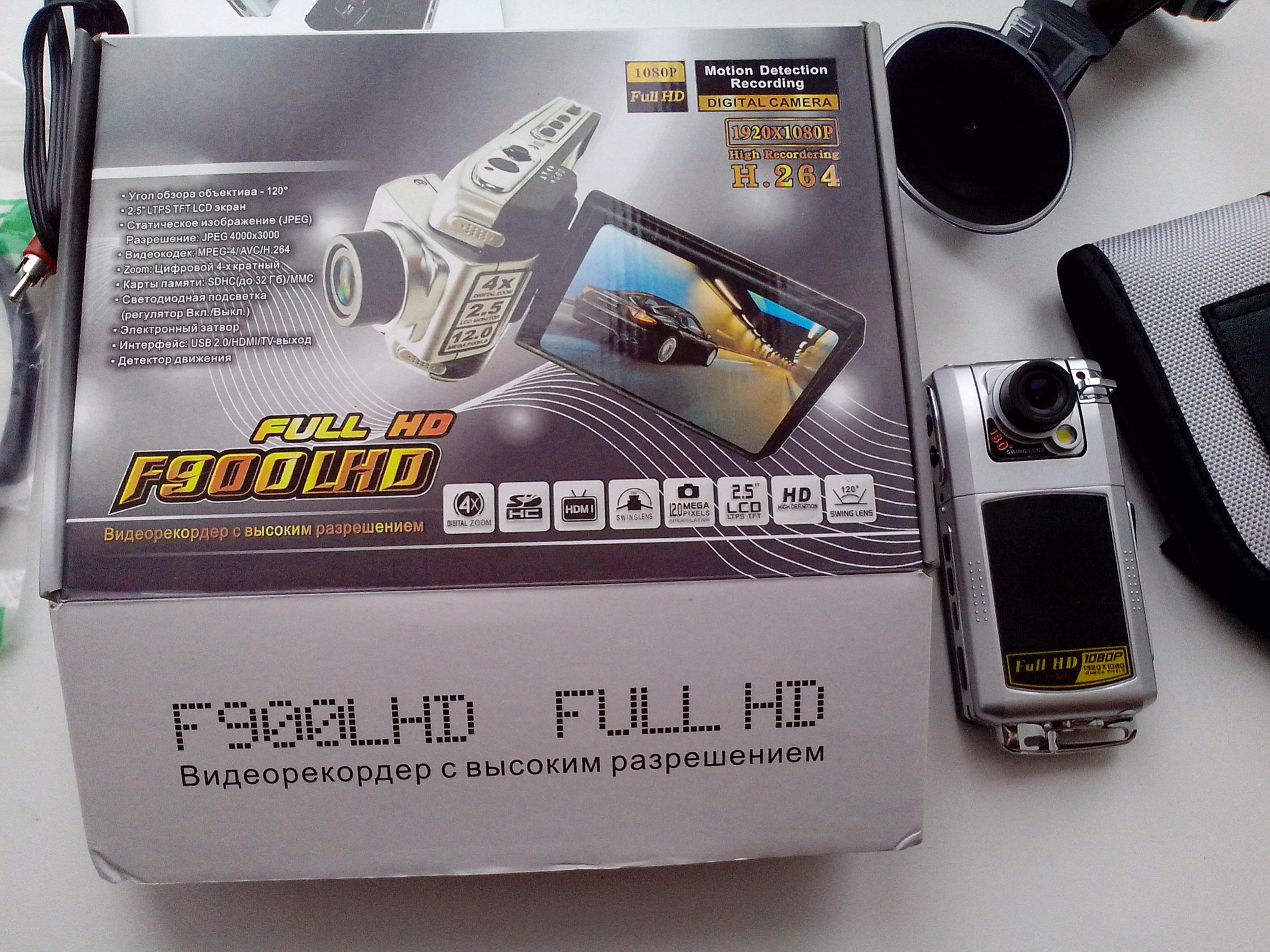

Вчера , не прошло и 49 дней, пришел заказанный на алли видео регистратор. Фейк DOD F900, ну фейк он и есть фейк. Снимает конечно получше чем то что продается за 1500р, но до качественного HD как до Китая. Заказывал несколько разных , на продажу по предварительным заказам, поэтому обошелся чисто в символическую плату. За почти даром сойдёт.

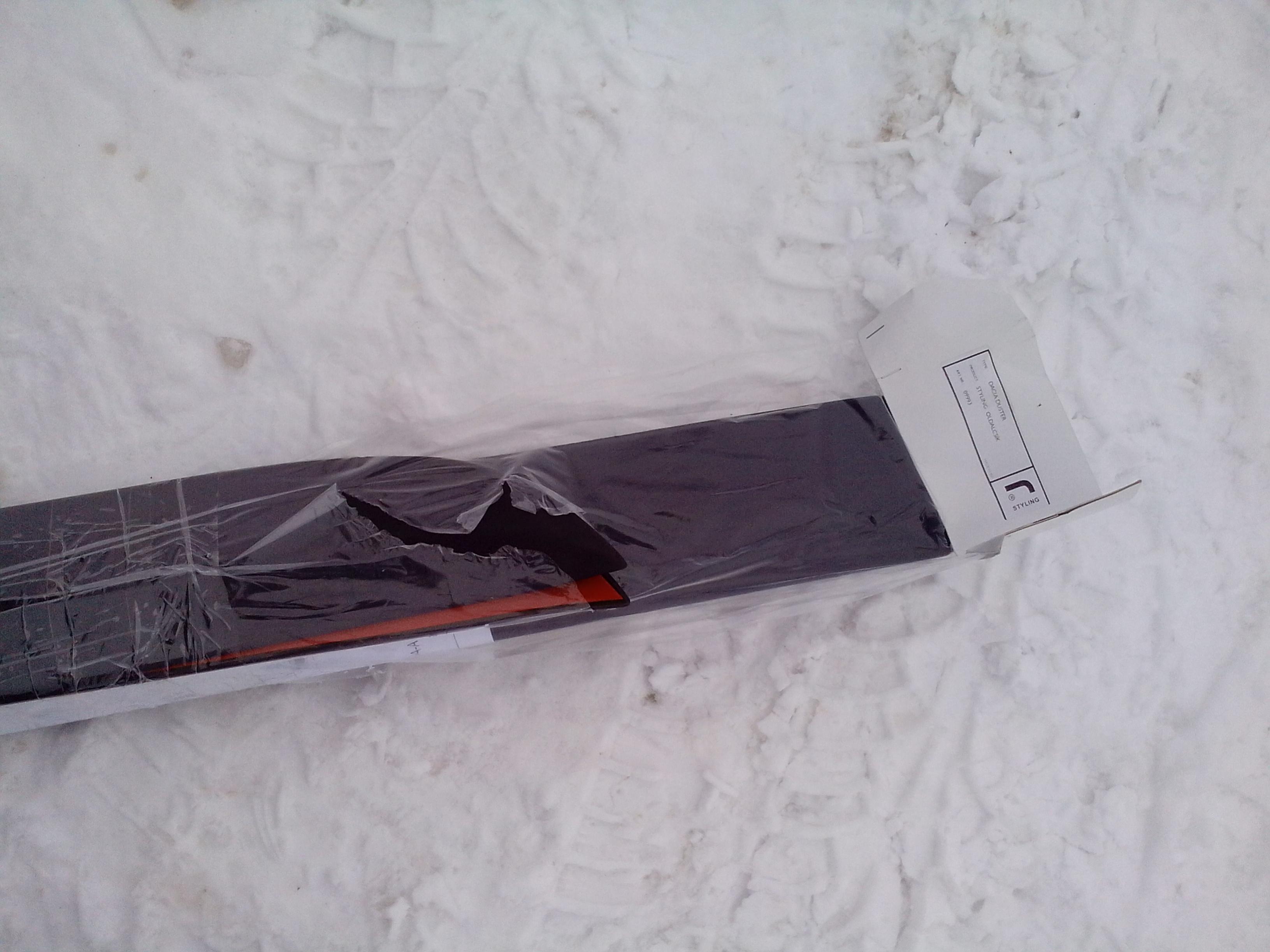

Так же пришли накладки с http://accessoires-live.ru/renault/a...ingi-na-dveri/ цена 4000р., доставка почтой 300, понравились на ощупь очень качественные.

Вот начал разбираться с регистратором , набрёл на любопытный ресурс по как фейковым так и по оригинальным регистраторам , так же много по навигации.
http://3ppc.net/forum/showthread.php?t=21230&page=1
---------- Добавлено в 14:27 ---------- Предыдущее написано было в 14:01 ----------
Ещё в раздумьях как установить? На лаче у меня был поставлен на самодельный жёсткий кронштейн и выполнен не съёмным ,под обрез верхней полоски, снаружи его практически не видно. Хотел так же сделать, но полоска тонировочная которую я поклеил слишком светлая, и рег сквозь неё видно.

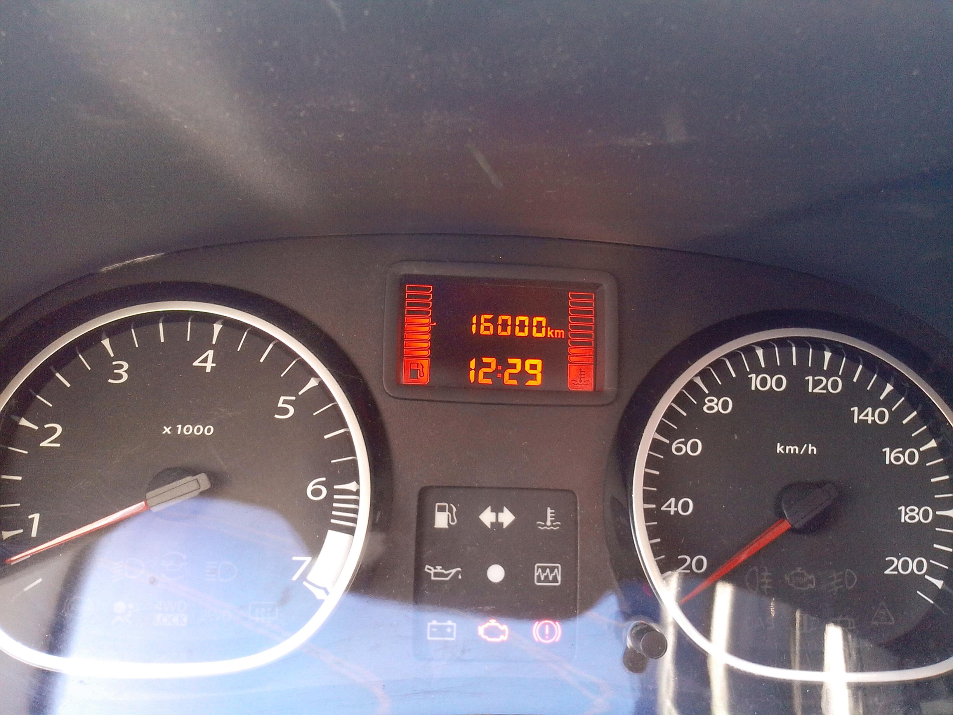

Сегодня стукнуло 16000. Вчера напало 20 см сырого снега, ночью -10. Сегодня на дорогах весело. Вся грязь каша колеи всё замёрзло. Переодеваться ещё ой как рано.

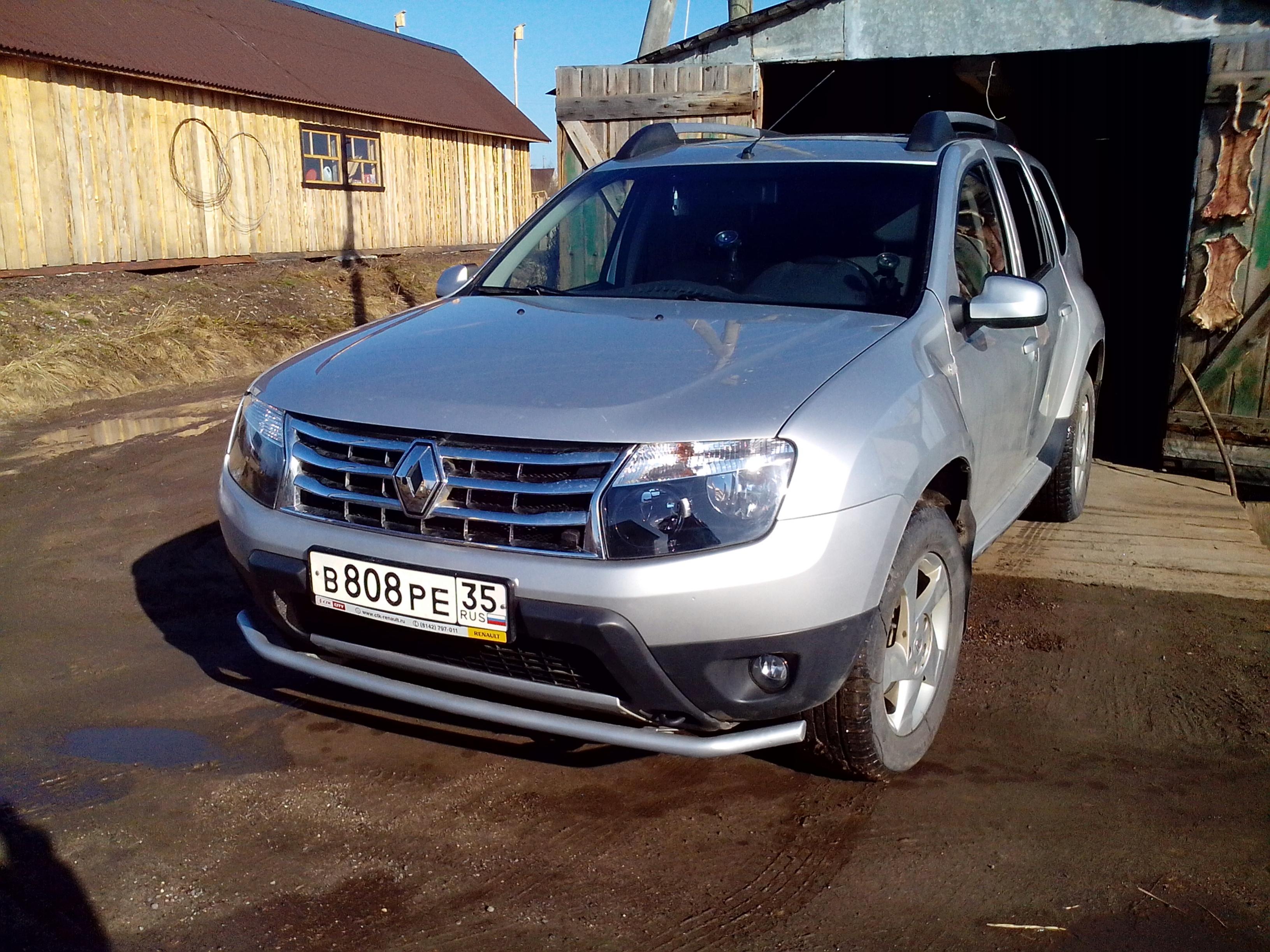

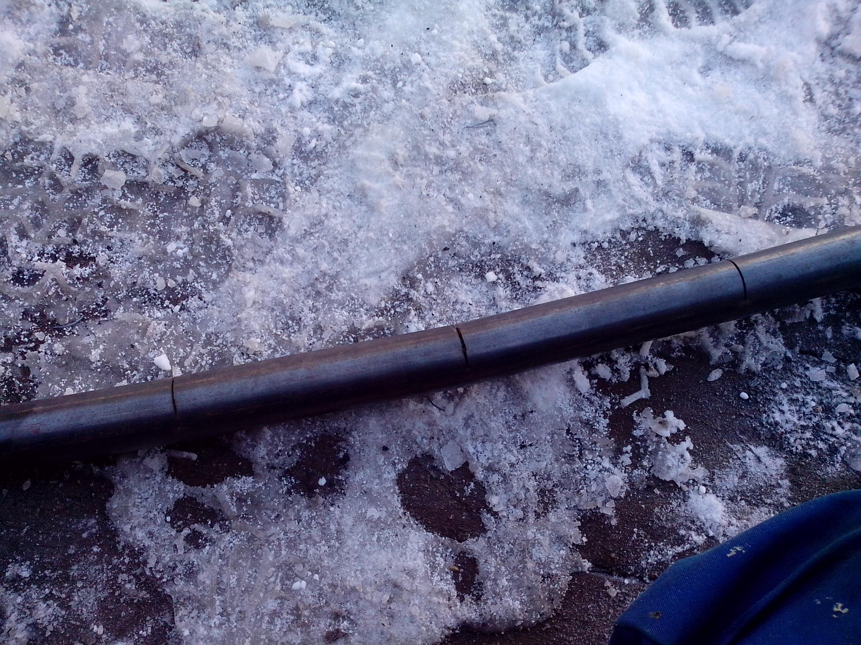

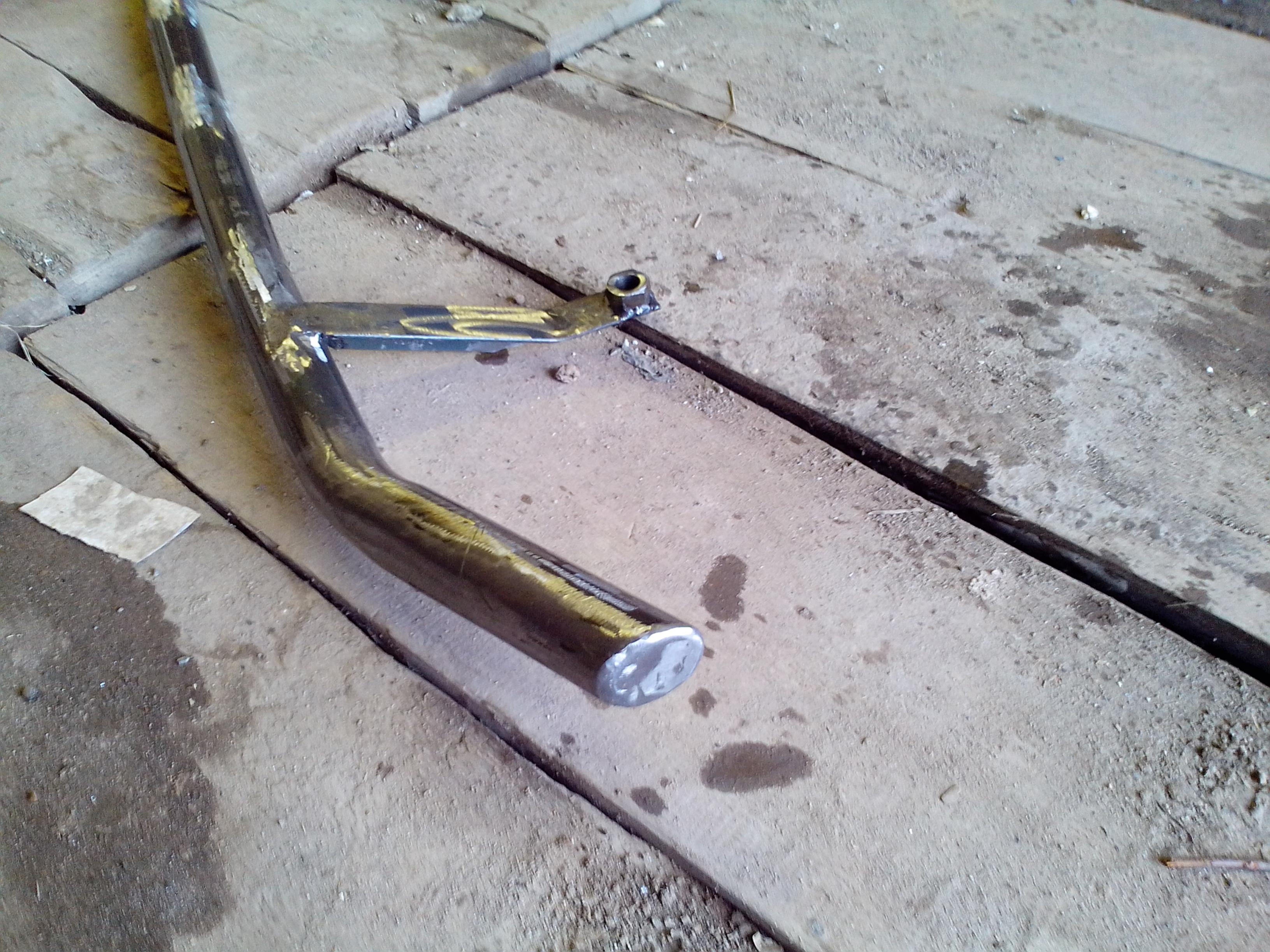

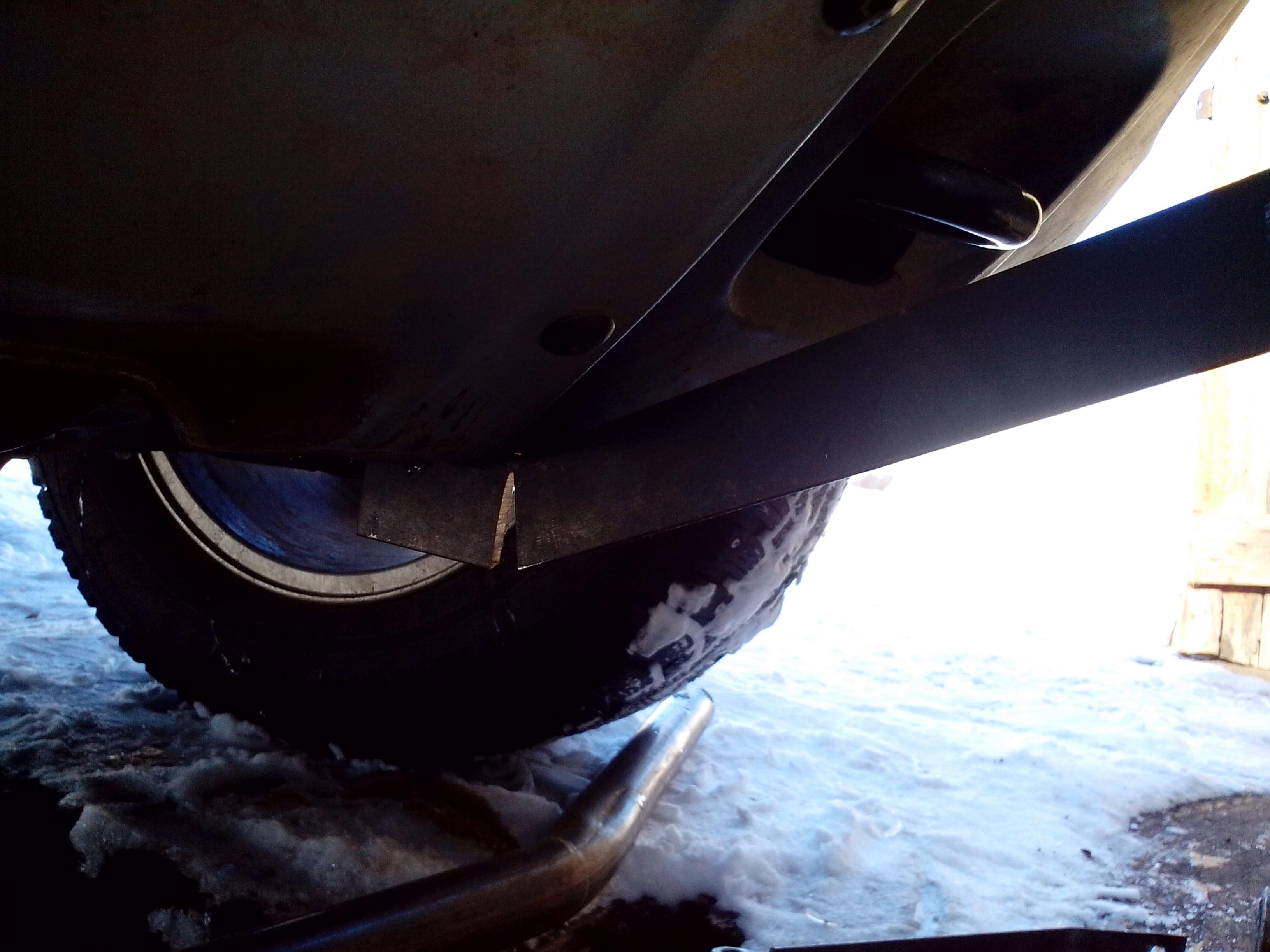

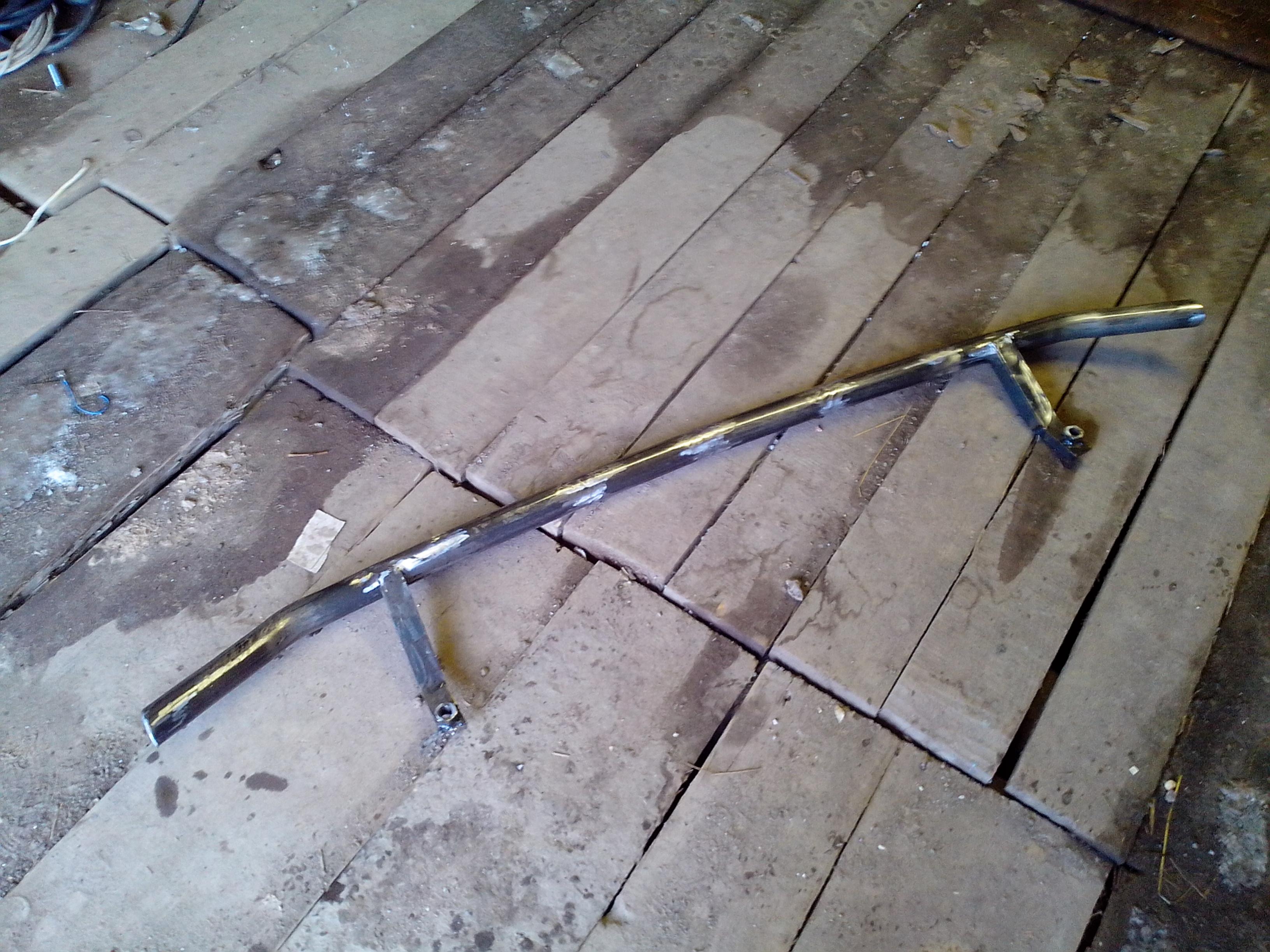

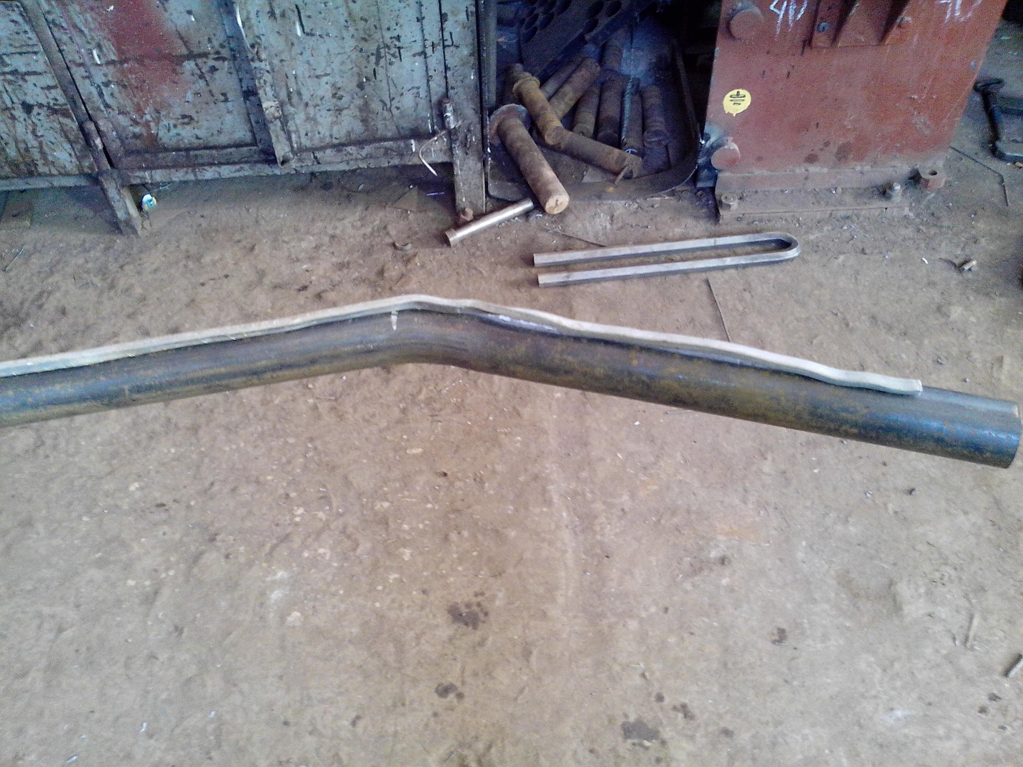

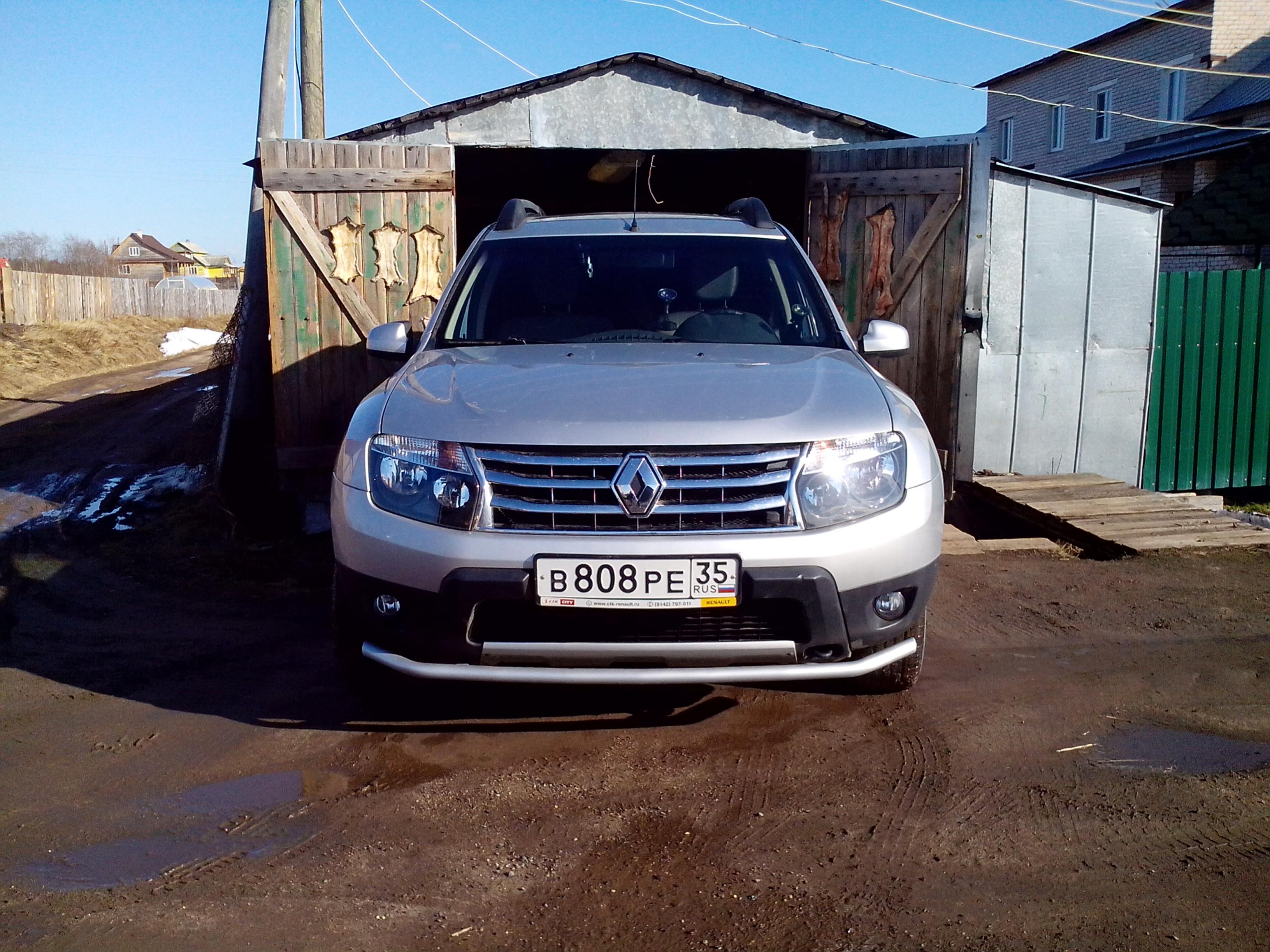

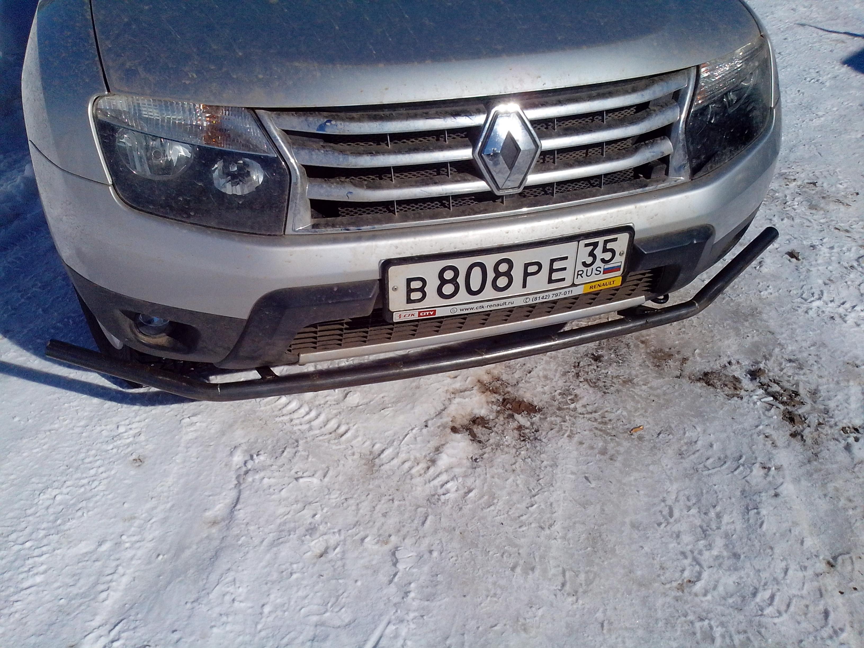

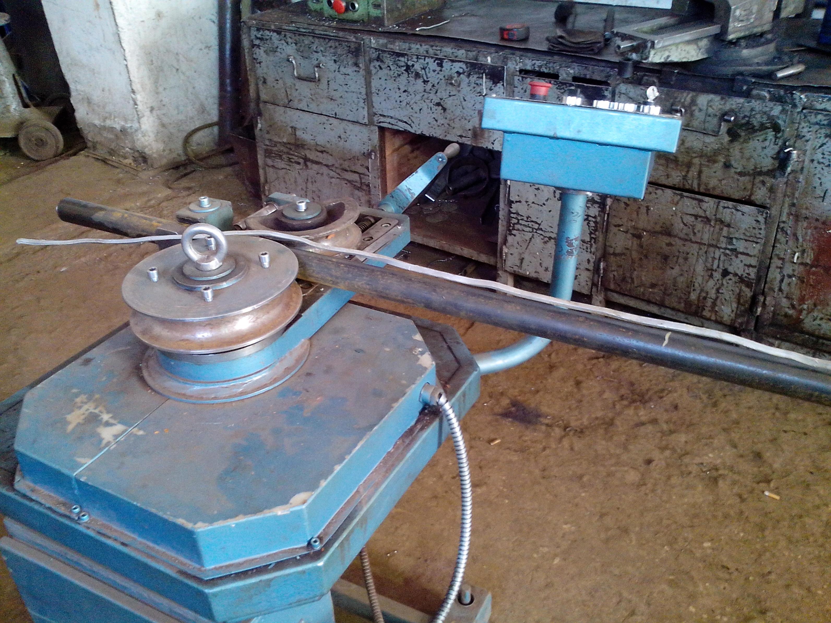

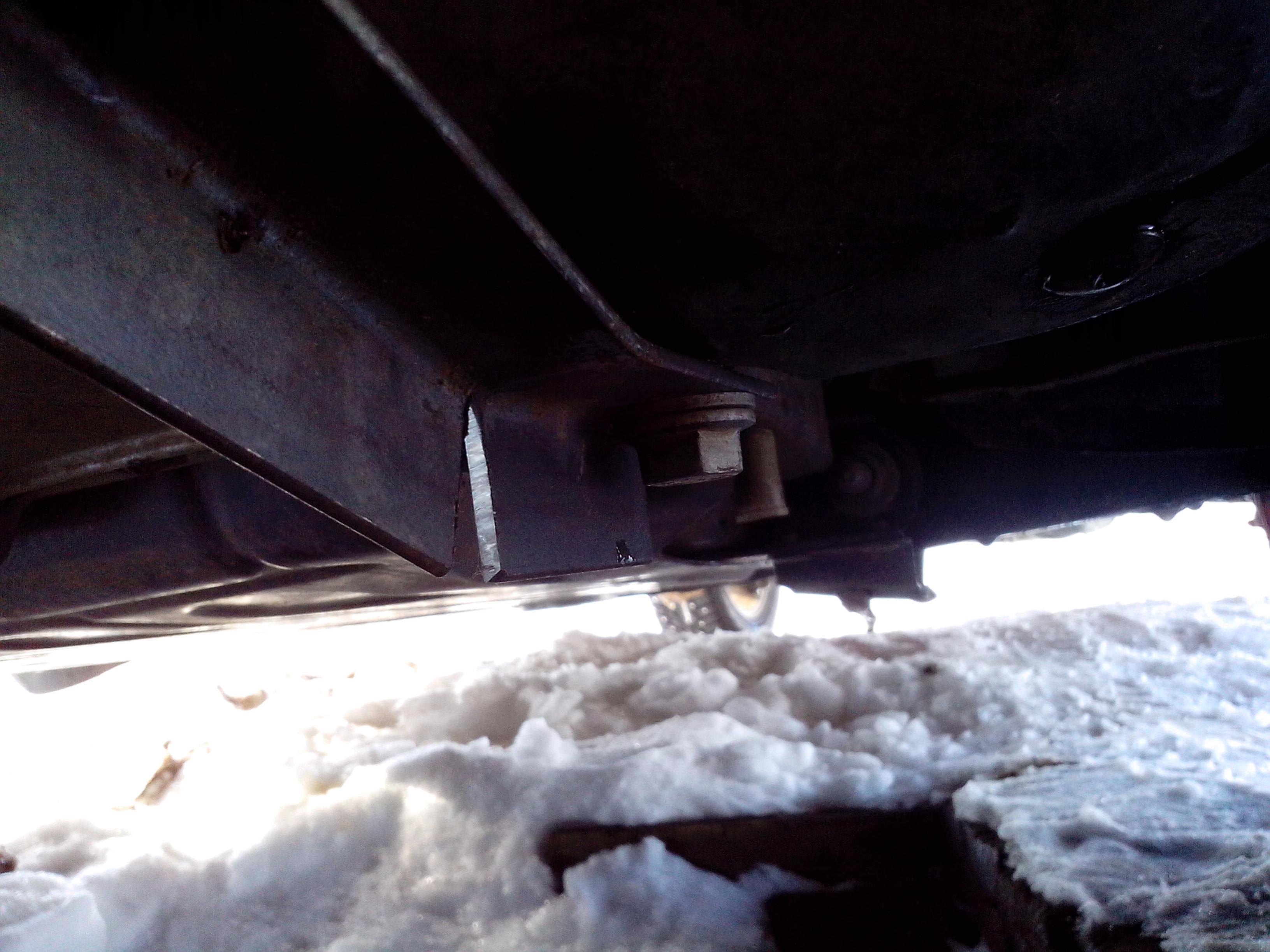

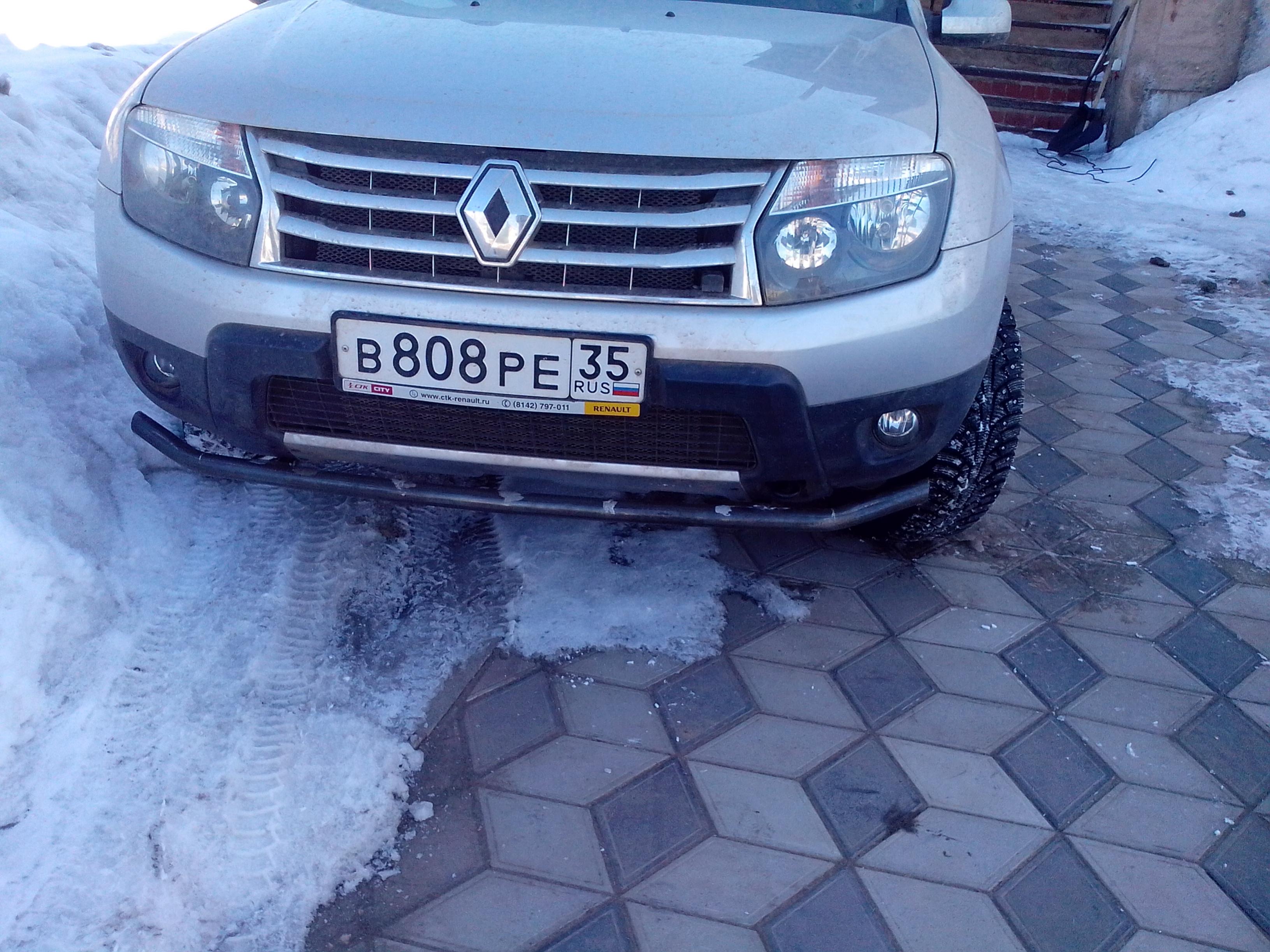

Поконсультировавшись в личке с ELISEEV решил сварганить силовую защиту переднего бампера , в виду хронической нехватки денег и осутствия выбора матерьялов решенно было использовать чёрное железо труба с внешним диаметром 40 мм. , углы загиба по бокам 12 градусов, средняя часть выгнута по бамперу 5-ю надрезами болгаркой с последующей проваркой разрезов и их за шлифовкой.
Крепление из уголка( подрезан с низу) с полкой на 35. Обработана преобразователем ржавчины. 2 слоя грунтовки , краска цвета машины + 2 слоя лака. Ну и пол дня работы.

niki.73, как я понял труба крепится в двух точках?
