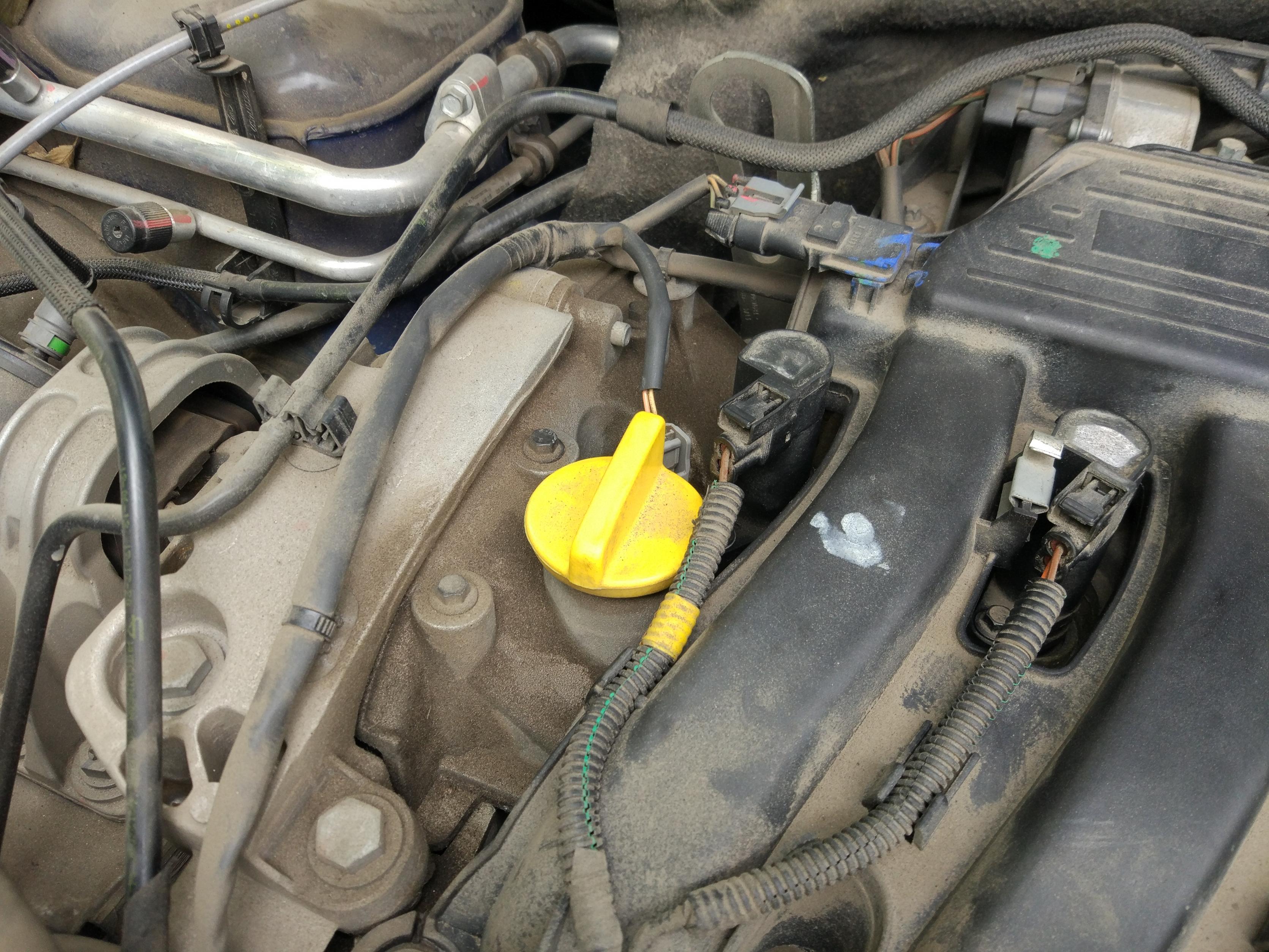

Заметил образование масла за маслозаливной горловиной, там находится клапан фазорегулятора и видимо его сальник начал течь. Очищал поверхность специальным очистителем контактов на базе изопропилового спирта, через день снова масло появилось. Гарантия заканчивается через 2 недели. Как думаете, поменяют сальник?
Еще под впускным коллектором есть болт, который крепит клапанную крышку, вокруг него масло и для герметизации этого болта нужно снимать коллектор, а так же поменять все прокладки перед сборкой.

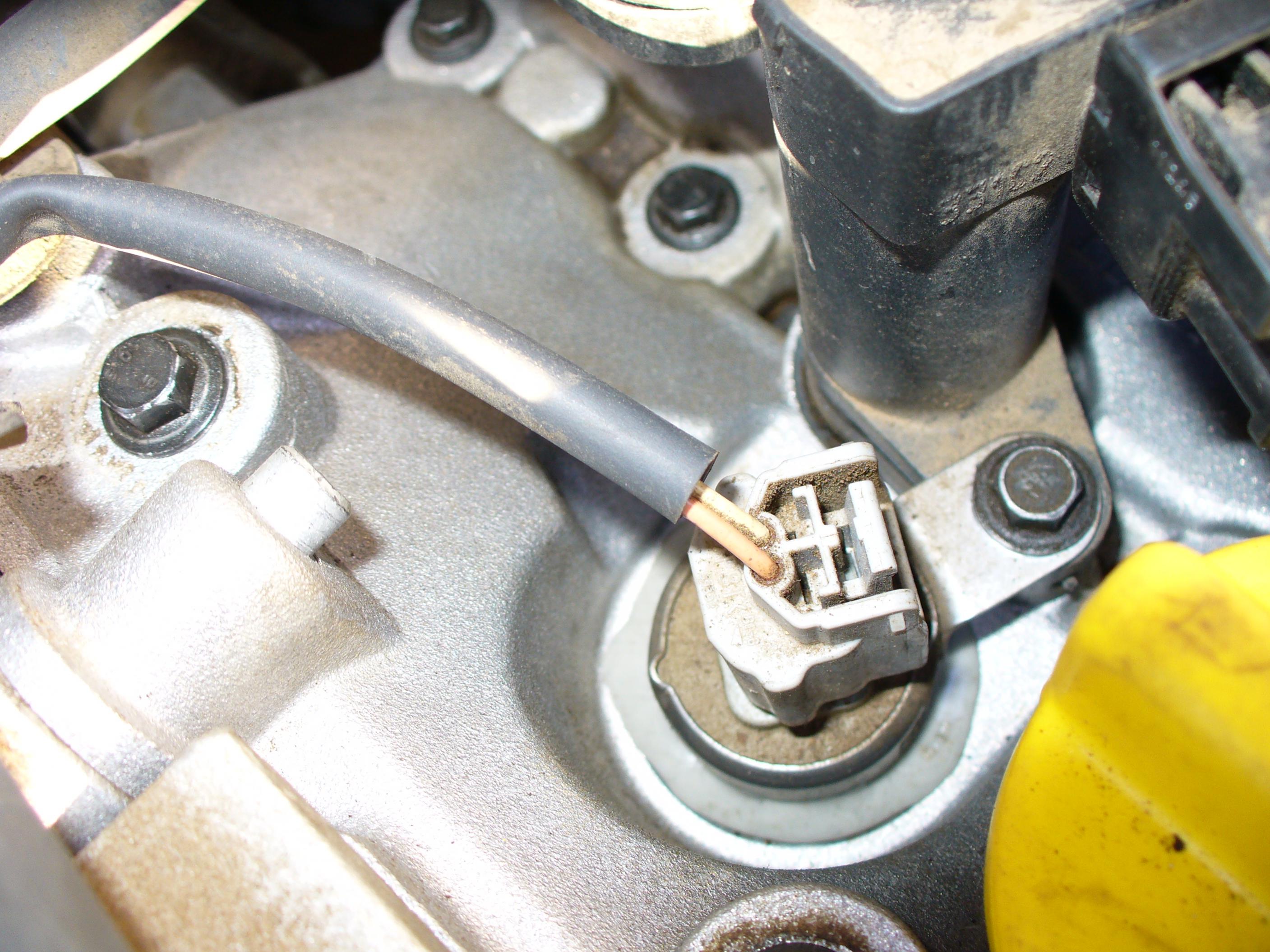

У меня течь масла похоже из под фазорегулятора (если я его конечно правильно называю). беда в том, что сорвана резьба куда вкручен болт крепящий катушку зажигания и этот датчик.
Подскажите можно ли будет там нарезать резьбу большего диаметра и соответственно подобрать болт.
Фото не мое, приложил для наглядности.
Нарезать, конечно, можно, но тогда придется рассверливать отверстия в ушах датчика и катушки. Я б вначале попробовал бы восстановить резьбу холодной сваркой, главное, затягивать несильно, без всяких рычагов, ручкой, как у отвертки. Если будет срываться, тогда ввернул бы шпильку М6, опять на сварку или хороший фиксатор резьбы, но в этом случае не получится датчик просто в сторону развернуть при съеме катушки, придется датчик вытаскивать.
