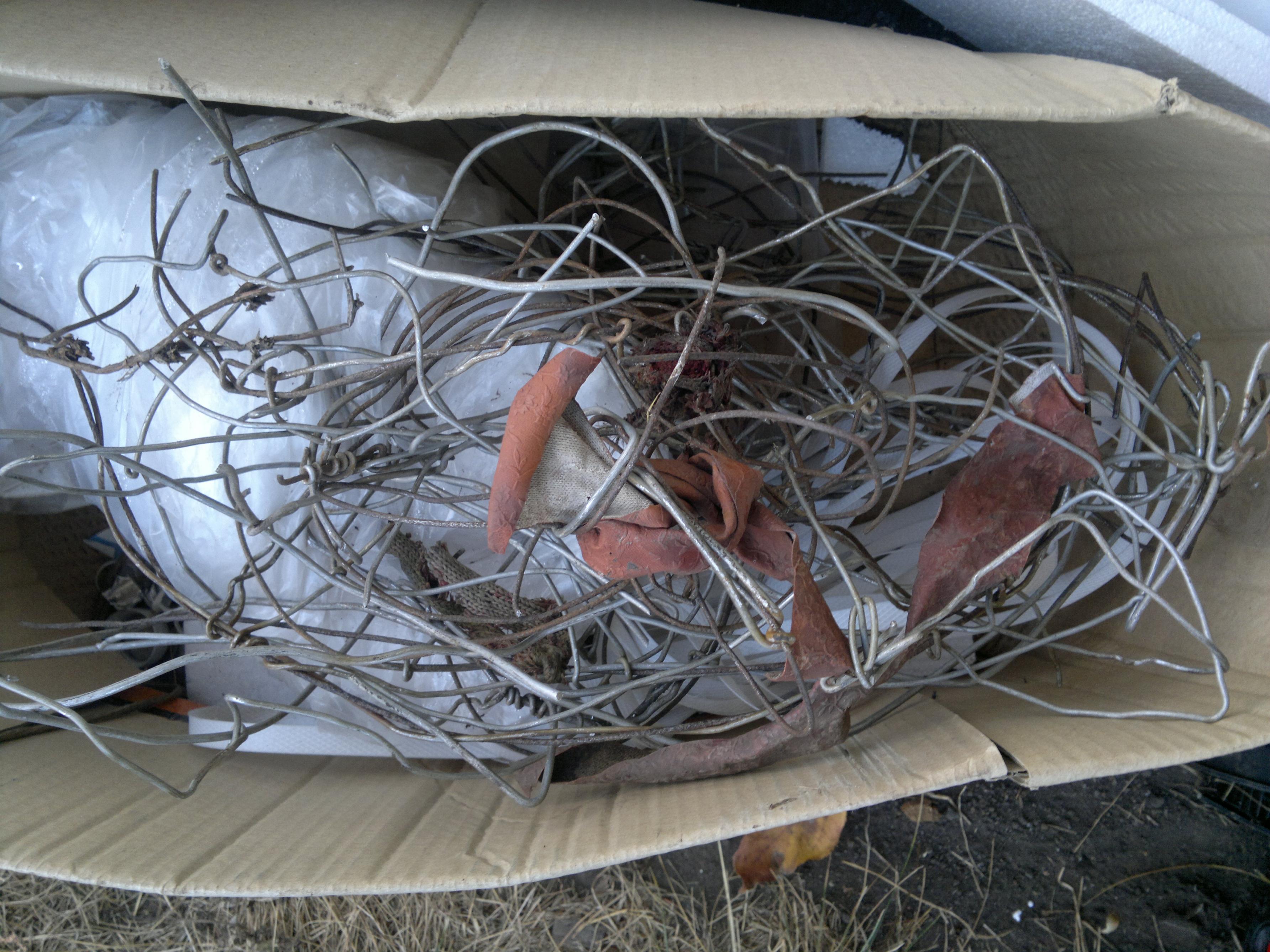

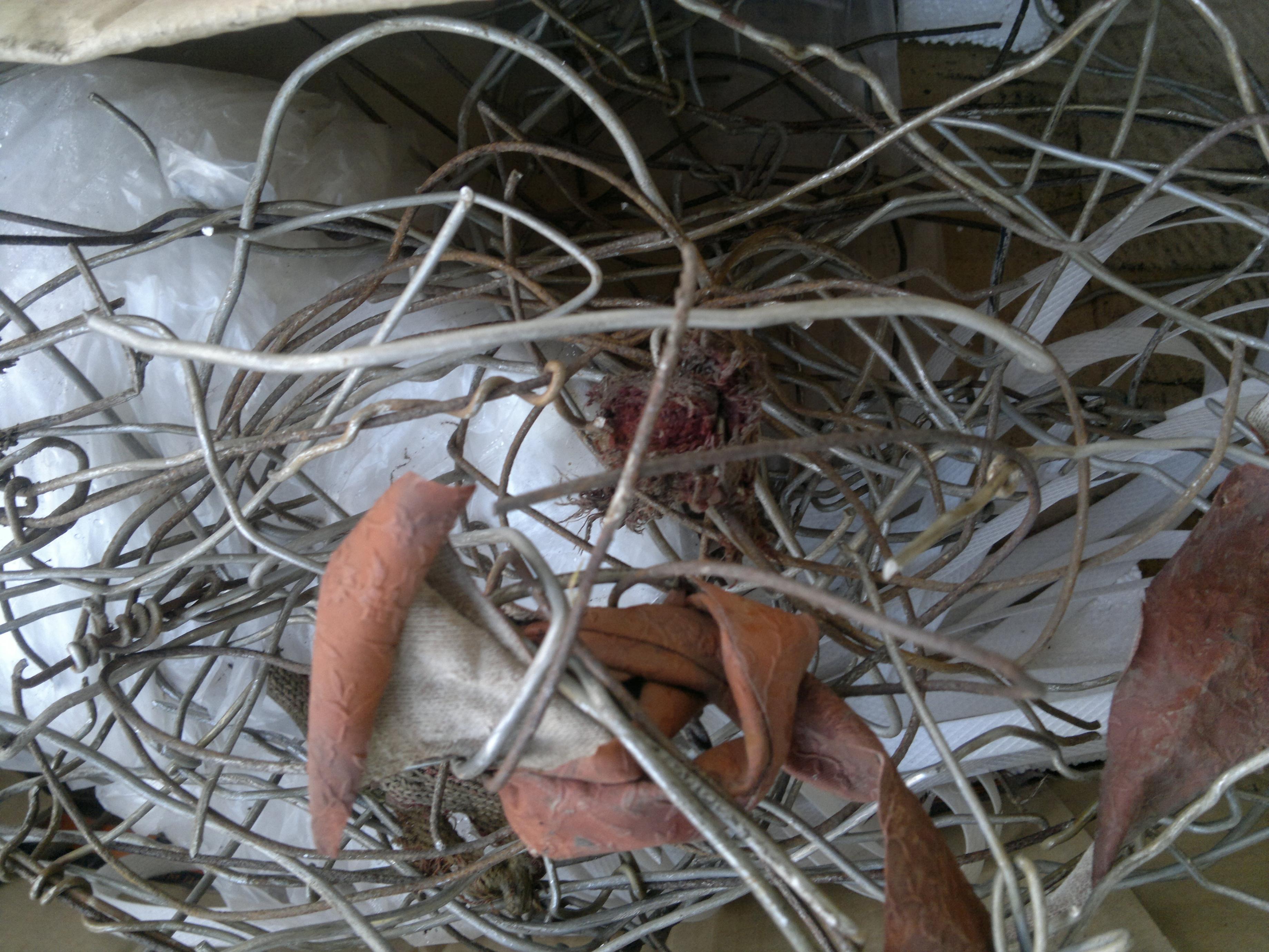

Приключения Дастера:
1. На даче, по дороге туда, какой-то моржовый деятель выкинул на садовую дорожку поросшую травой, маток стальной и в перемешку алюминиевой проволоки, которая естественно была мной в траве не замечена и намоталась на кардан по всей его длине.
Повезло, что случилось это на даче, а не на трассе.
Найдя ямку и взяв 4 обрезка 40 доски, спасибо соседям, дай им бог здоровья - помогли соорудить эстакаду и загнать на него машину, я улегся под Дастер - мап твою ять!
Возле электромуфты проволоку намотало в несколько рядов, как нитки на катушку.
Фотать возможности не было.
Цэлый час я как хирург скусывал и разматывал эту хрень ряд за рядом.
Сфотал все, что снял с кардана - фоту прилагаю, уф!
Жертвы: Ободрал себе руки - кисти и сорвавшимися полкогубцими с проволокой поранил себе губу.
Дастер вроде не пострадал.

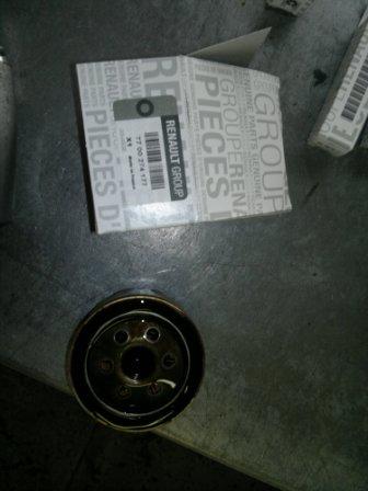

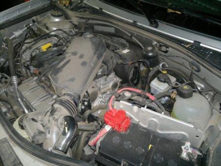

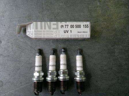

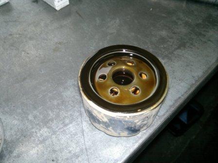

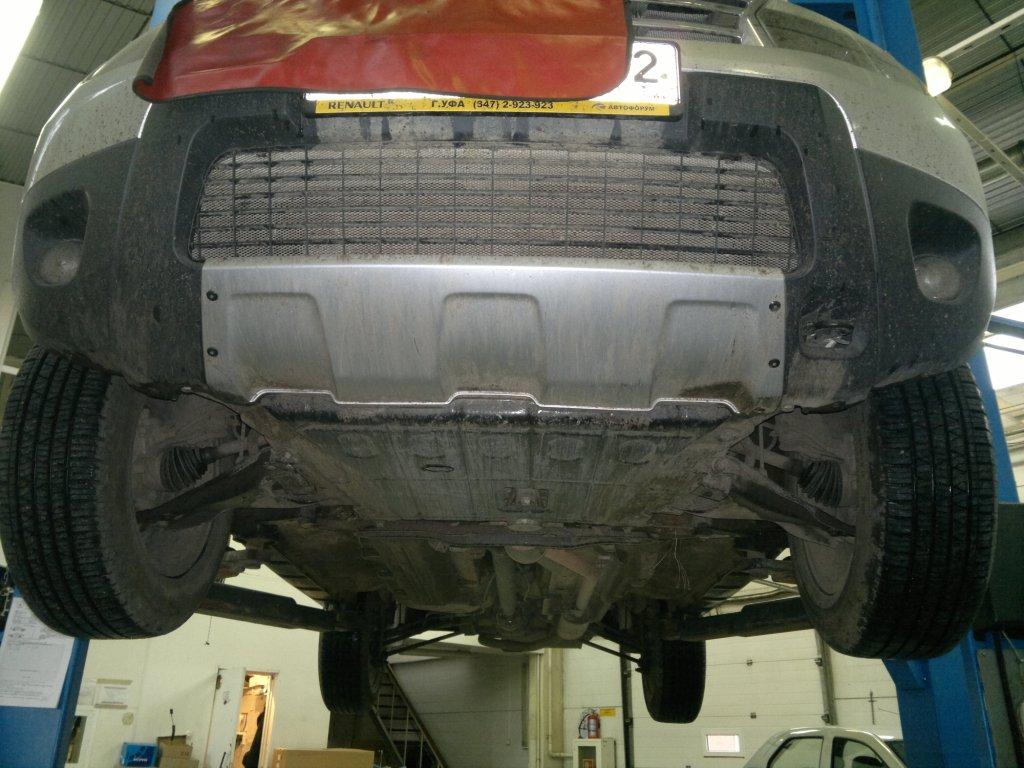

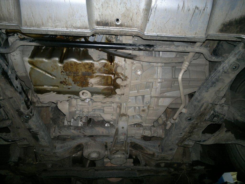

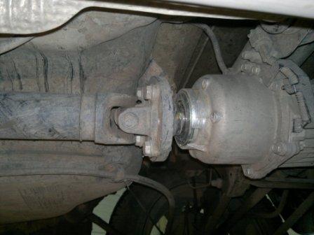

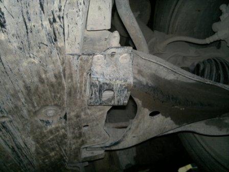

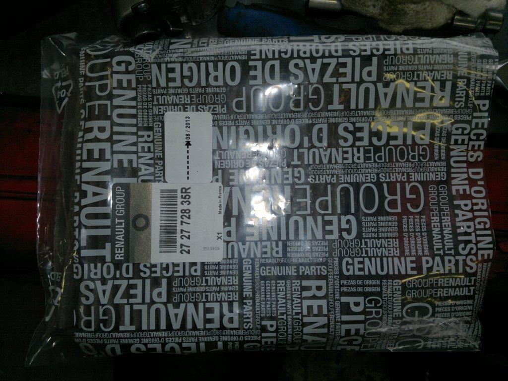

Итак, всё-таки ТО1!
В сервисной книге записали пробег ( 7800), отметили все работы и поставили срок след. ТО через 15 000 т.е при пробеге 22 800.
Осмотрели все пыльники, пощупали все привода на предмет люфтов, осмотрели антикор покрытие и защиту (после нашего то слёта!) - всё ок! На защите замят один элемент (у Художника он тоже периодически отрывается), как мне объяснили, это защита сайлент блоков.
Вот фотоотчет ТО 1 поэтапный.
Зафиксированы все расходники с их номерами и их состояние после 7800 пробега.

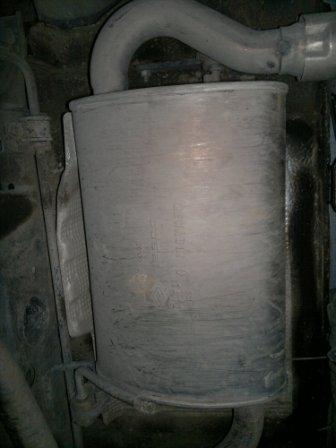

Отфотана банка глушителя - дренажного отверстия в ней нет!
На фотке кардана возле муфты видны следы намотавшейся проволоки, но все пыльники целы (вот такой вот у нас Чудо Конь!).
Долили антифриз, протестили АКБ - тестилка думала секунд 30 потом сказала ОК.
Сняли все данные с мозгов - ошибок нет, за исключением ...
Мозги обнаружили и зафиксировали обрывы цепей колонок - менял колонки - переставляли разъемы. Делали они же, потому сказали - ладно знаем и стерли из памяти.
Ввывод - комрады, все цепи в которые вы собираетесь сами потихоньку вмешиваться, записываются мозгом - можно махом слететь сгарантии!

А теперь фоты в студию:

Настоящий Индеец, чего то масло мало залили...
у мну при заливке 5л на щупе до верхней риске ещё 5мм где то...
Старый 15.10.2012, 13:29   #193
Настоящий Индеец
Аватар для Настоящий Индеец
Был(а): 07 Янв 2025 13:26
Адрес: Башкортостан, Уфа
По умолчанию Re: Настоящий Индеец / Privilege 2.0 4х4 / Серая платина Уфа
Масло залили по верхнюю риску, это по бумажке столько, я присутствовал лично при всех процессах.

Зачем вот свечи менять при таком пробеге? Не понятно...
Старый 15.10.2012, 21:21   #195
Andy_Ju
Аватар для Andy_Ju
Онлайн: Andy_Ju вне форума
Был(а): 10 окт 2013 00:46
Адрес: Пенза
Автомобиль: сейчас пешеход
Сообщение от Же&Ка Посмотреть сообщение
Ну хуже точно не будет (особенно если судить по их внешнему виду).
