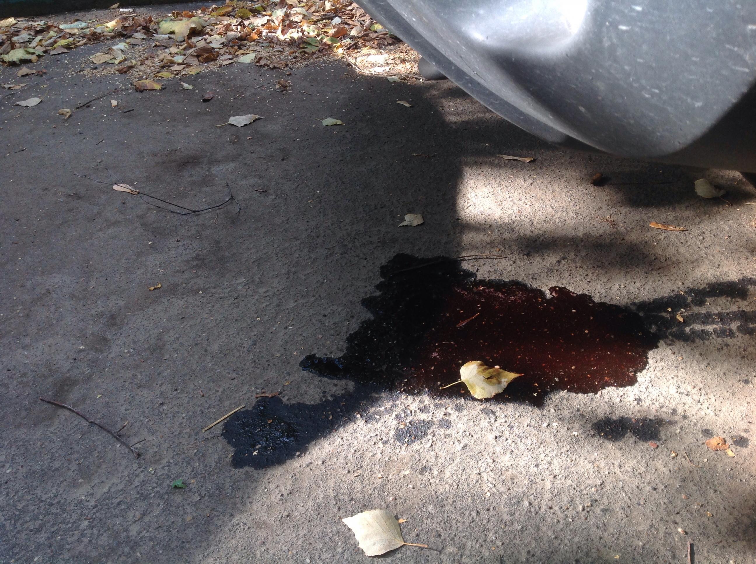

Не успел дастер перевалить порог 67000км, случилось следующее:
Только что , взвратились из магазина. Припарковался у дома.
Вышел- слева под капотом лужа, из под бампера капает красная жижжа.
Открыл капот, завел, между фарой и акб - фантан. И гидрач умер.
Вот стою, смотрю, думаю что делать...
наверное, я отвечалка на 90% вопросов

Razgovorchik, Гарантия? Если да, то звоните, пусть за свой счет эвакуатор присылают. Если фонтан - скорее всего шланг наверное порвался...

Я 2 км доехал до Петровского, авто сдал.
Гарантия у меня расширенная, до 5 лет куплена. Машине 3 года , 2 мес. Думаю что гарантия. Доехал уже без гидрача )))

Отзвонились из Петровского. Выдавило какое то уплотнительное кольцо на стыке шланга и компрессора. Все узлы и агрегаты целы и здоровы. Жижжа и ушла. Авто оставили до понедельника, без заключения инженера по гарантии сказали ничего делать не могут.
Так что ждемс...

Всем доброго дня! Отписываюсь по окончанию истории с Гур.
Случай признан гарантийным.
Расширенная гарантия отработала.
Заменили колечко какое то уплотнительное, долили АТФ-ки и прокачали Гур.
Авто вчера вечером забрал. Все ок.
