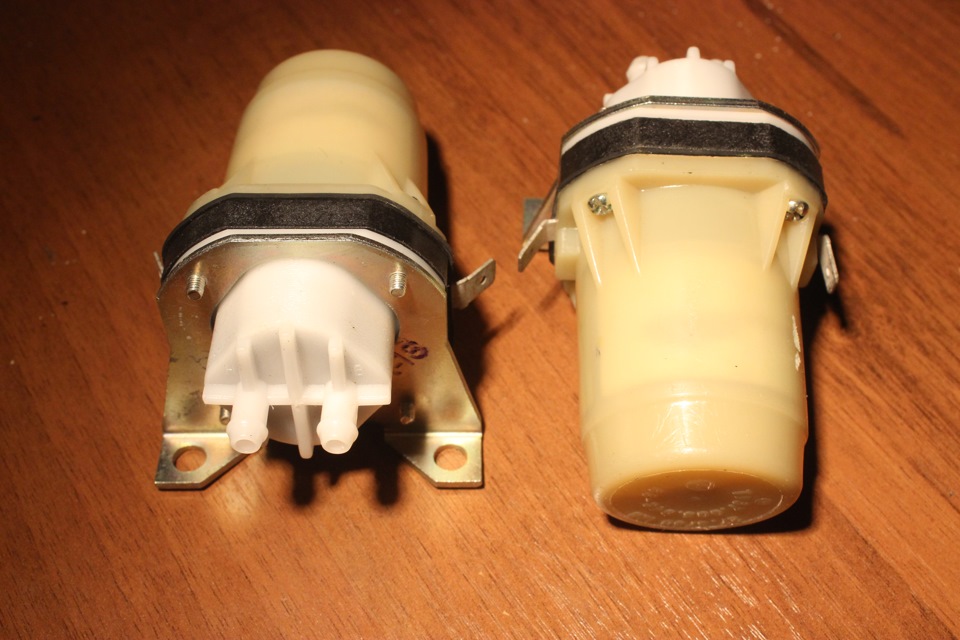

a2b
Внешне- один в один!
Пытался отличия найти, но похоже насосы с одного завода.

S.Leonidush
В магазинах типа сад и огород.
Леонидус "своими руками щупал" в магазинах "типа сад и огород" за 1000р

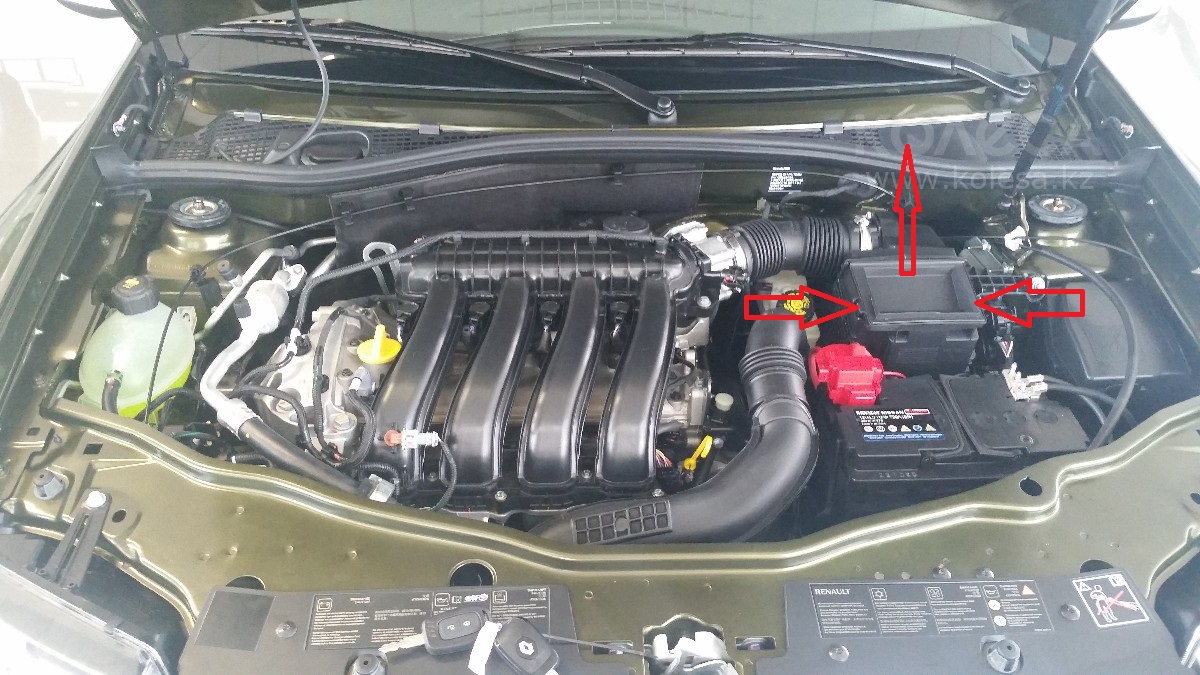

Strusto
Игорь, пока возможности не будет, но для начала я бы снял заборную трубу воздуховода и заглянул бы под нее
Все очень легко , отщелкнуть и вверх поднять.

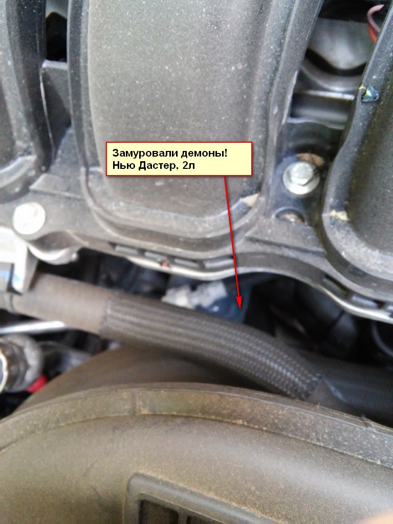

1) Господа (в частности, прибалт11) в теме про масло вели речь именно про него и про масляный фильтр, а не про воздушный фильтр.
2) на
новом
дастере (
2л
) фильтр масла сверху не поменять, только снизу. Слишком много трубочек над ним, детская рука может и залезет, но без инструмента там делать нечего. Есть другие мнения?
В качестве иллюстрации мутное фото мутного конструктива:
P.S. Я других поучаю, но и сам лоханулся - эта тема про движок 1,6!
Буду признателен, если кто подскажет аналогичную тему про 2л

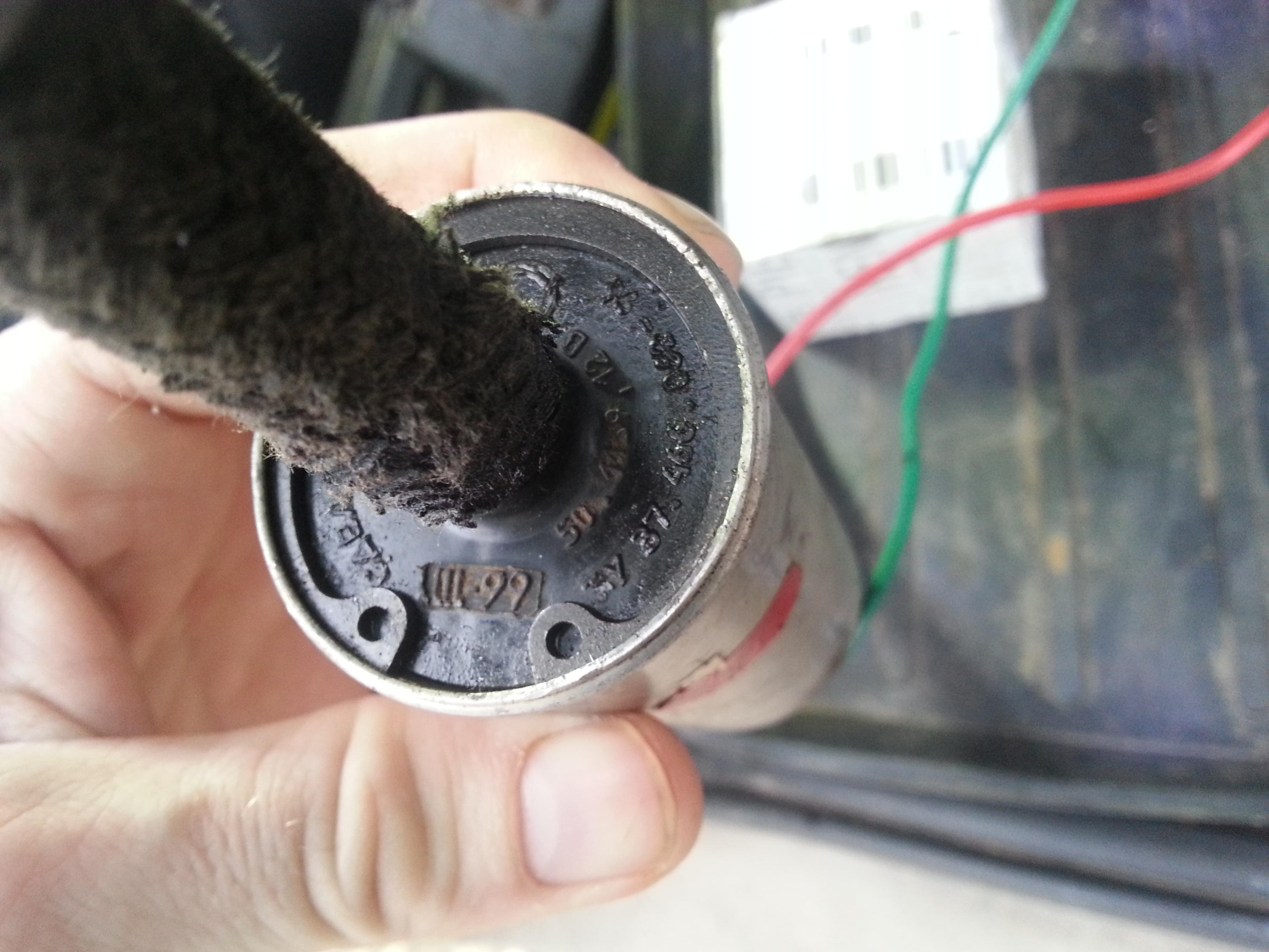

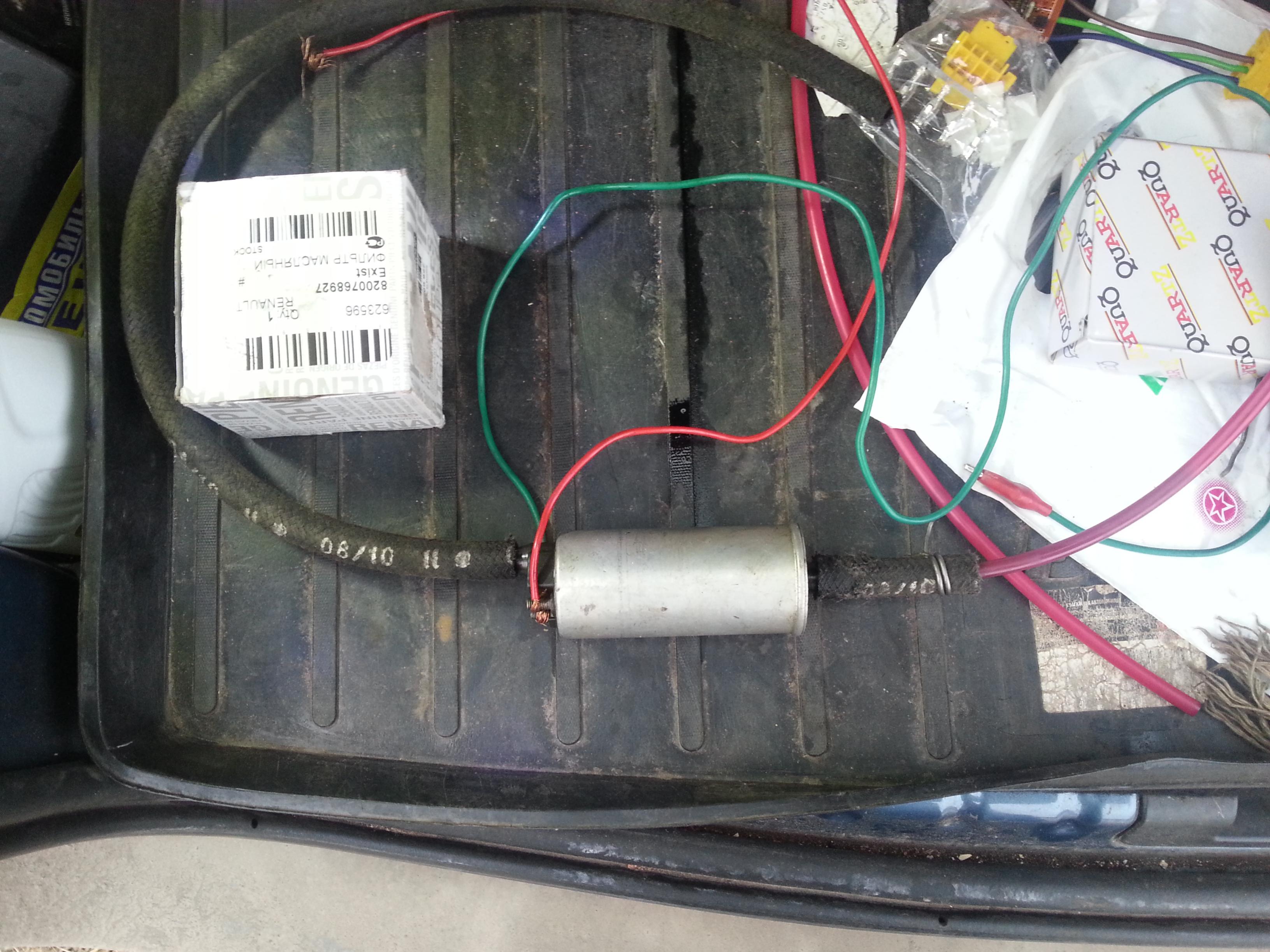

dimaxa
Регистрация: 20.11.2013
Сообщений: 1,280
2 мес. 5 д. 19 ч. 30 мин. 41 сек.
2188
Был(а): 04 мар 2025 07:13
Адрес: Саратовская область
Автомобиль: Duster diesel+ESP
Re: Самостоятельная замена масла в Renault Duster (Рено Дастер) двигателе 1,6 16v
Я взял бензонасос от ваз2110, к нему трубочку от фильтров обратного осмоса диаметром 6 мм, откачал 4 литра масла, 0,1 литр в фильтре. И не надо ямы, гаража и так далее, всё делается на работе за время обеда.
Как-то так, мне нравится.
Трубка отрезается на 10 см длиннее щупа, при засовывании трубки, на длине щупа трубка упирается в успокоитель, чуть-чуть надавливаете и трубка проходит еще 5-7 см и упирается в дно.
В дно по признаку что откачал всё масло, а так есть мысля как в этом убедиться.

03.03.2017, 07:14
194
dimaxa
Сообщений: 1,280
2188
Трубку перед использованием растягиваете слегка, чтоб выпрямилась и греете горелкой, после остывания она остаётся прямой как линейка.
---------- Добавлено в 08:14 ---------- Предыдущее написано было в 08:13 ----------
В планах с самого насоса вывести штуцер, чтоб мотор в масле не купать. Да и обороты прибавятся, в масле они значительно падают, поэтому откачивать только на прогретом моторе.
