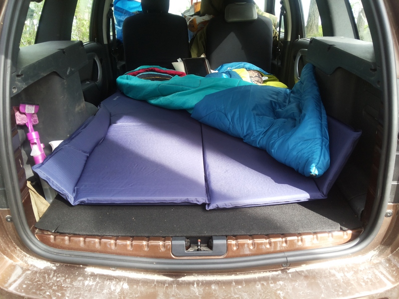

На выходных ездили на открытие охоты на утку. Спальное место действительно получается отличное. Матрац шириной 160 см. Сидушку заднего дивана снял, передние сиденья сдвинул максимально вперед, спинки нагнул максимально вперед, сидушку записал между задним рядом и передним.
Тут видно, что в самом узком месте (между колесными арками) остается еще зазор сантиметров 5.

160 см шириной Как вы его туда заталкали???

Скорее всего там 90 см, как раз по 5 см до арок, между которыми метр...

Это что то Вы сильно маханули. 99 см, максимальная ширина матраса, который входит без утаптывания ногами. Вообще, если мне память не изменяет: 190×99×22 см, то что входит без проблем.
Габаритная ширина Дастера 182 см. 150 см, это по центрам колёс. Так что 160 см, это уже за пределами кузова!

Да брат со 160 см ты хватил... На фотке два коврика (самонадувайки) по 60 см...

Да можно не мерить, наш проем багажника, к сожалению, всего один метр

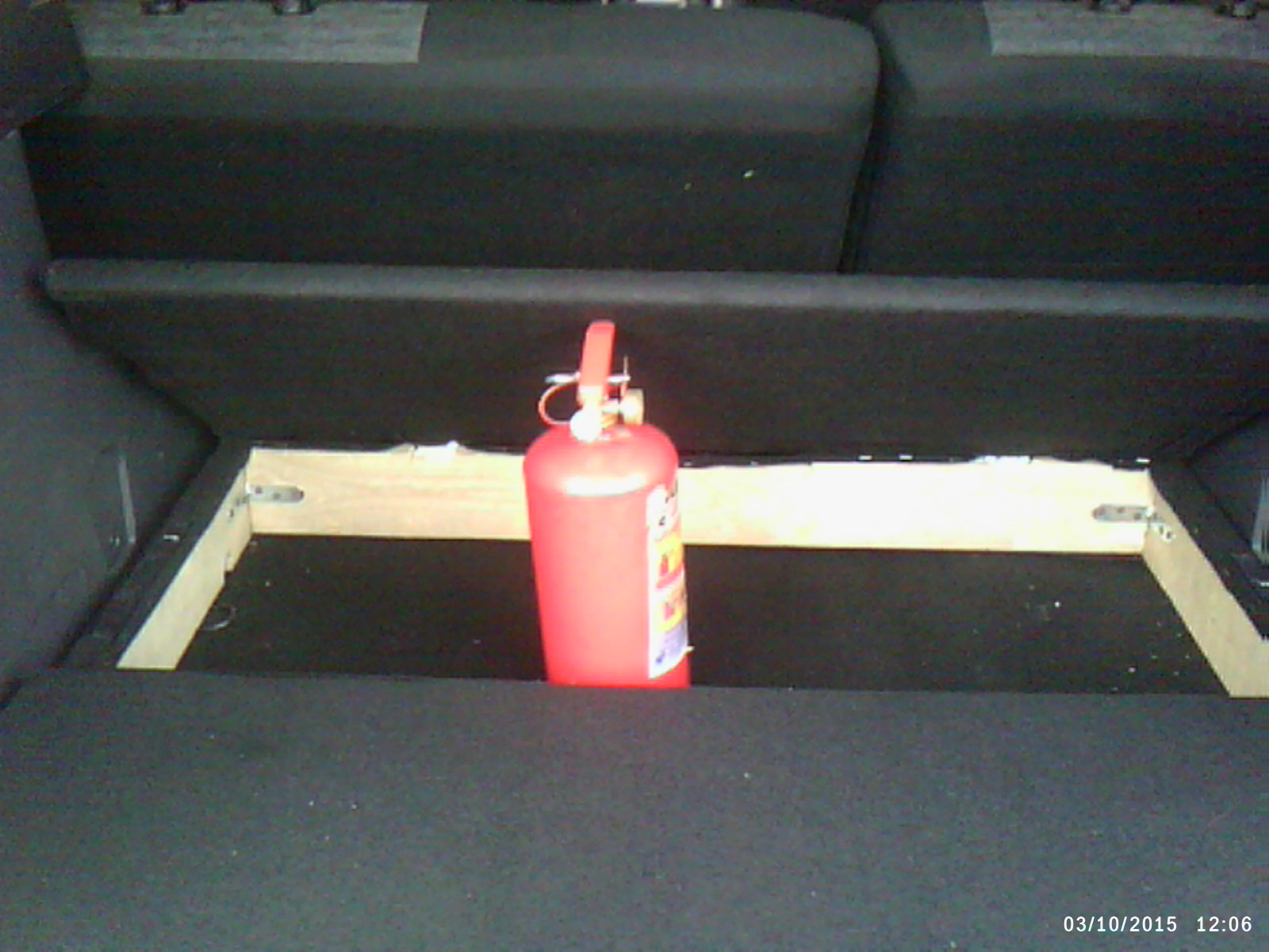

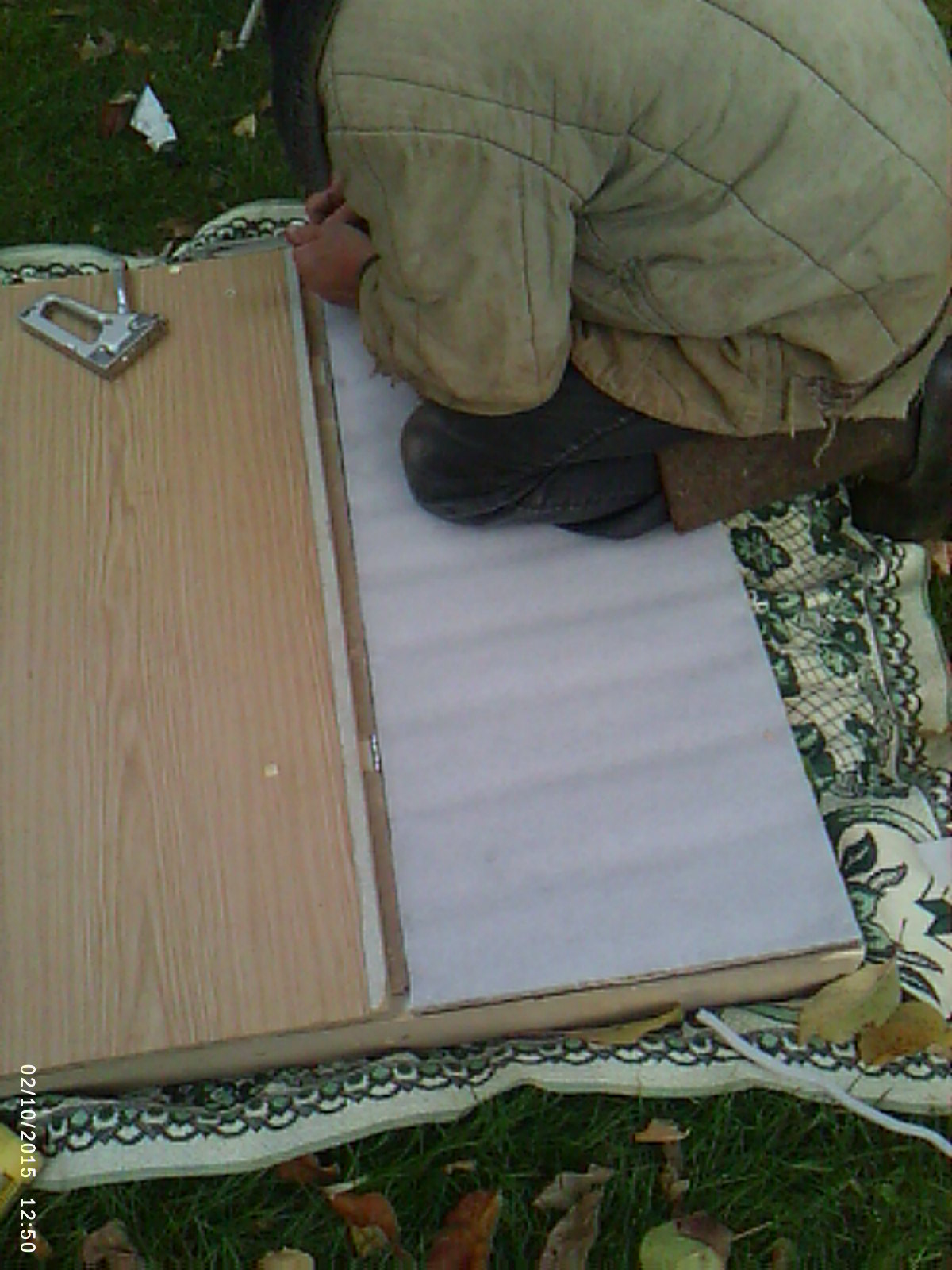

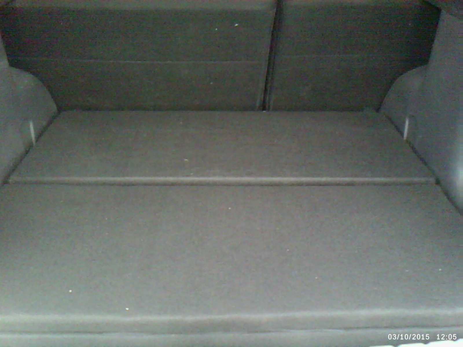

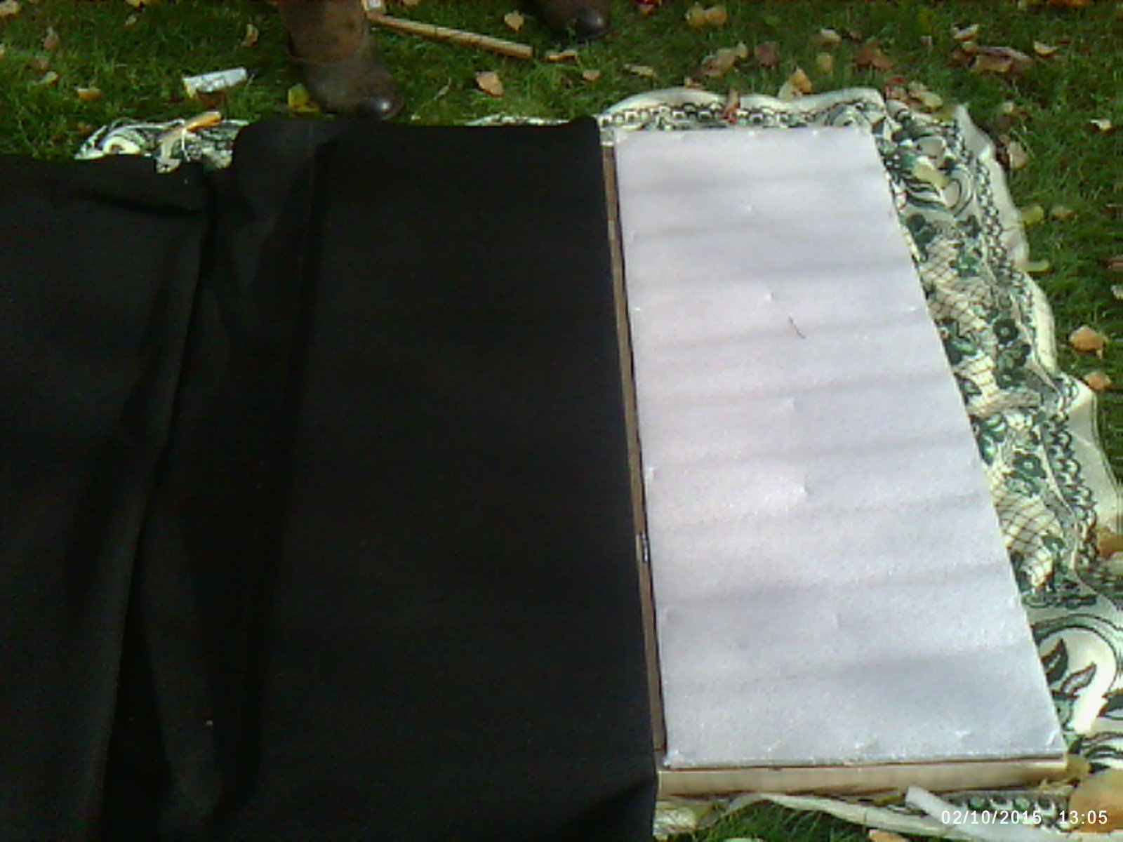

По умолчанию Фальшпол в багажник переднеприводной дастер
Сделал себе фальшпол в багажник переднеприводной дастер
обшит карпетом
выношу на обсуждение ....

ymka-66, задумывался о подобном. Вопрос, как получилось реализовать доступ к болту доступа к запаске?

А ЧЕ ТО И НЕ ПОСМОТРЕЛ
завтра гляну

Идея вроде бы и неплоха....Но места там мало (по высоте)-компрессор не влезет.... и самое плохое из этой затеи- а куда полетит нехилой толщины доска и фанера стоящие торцом в случае сильного заднего удара??? (кстати мой случай)? и сколько дел (а может и трупов) она наделает? ИМХО в моем случае хана бы была задним сидениям, пластиковым боковинам и внутренней арки крыла- а так все цело, чуть лопнула пластиковая боковина(заклеена).

на счет компрессора -там лежит в черной сумке
куда полетят доски-ну хз -вообще они на шарнирах
а от аварии ни-кто не застрахован
зато нет бардака в багажнике

Сколько мм глубина ящика получилась? Задние вровень стали при раскладывании?

боковые доски взяты -100 мм
рассчитывал заподлицо сделать -не учел толщину крышек

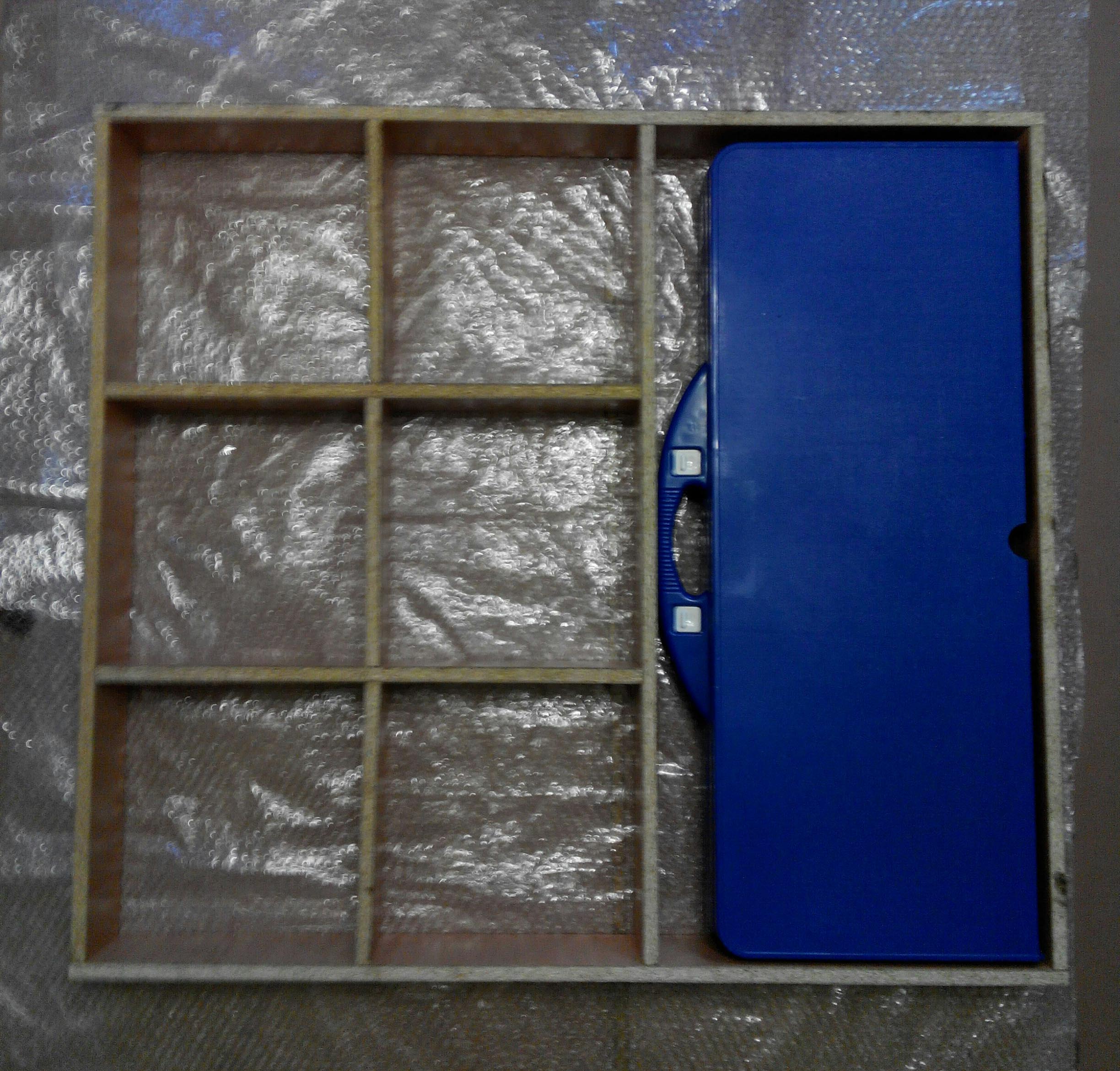

После летней поездки в Хакасию озадачился органайзером в багажник. Еще у товарища на Honda CRV подсмотрел штатный столик в багажном отделении, очень понравилось. Подумав с компоновкой остановился на таком варианте что бы упихать свой складной туристический стол со стульями.
Кто делал, подскажите - из чего лучше сделать крышки? Склоняюсь к OSB плите, т.к. у фанеры есть склонность к изгибанию, особенно при намокании. По соображениям безопасности (при ударе сзади) есть желание надпилить каркас в нескольких местах на половину высоты и насверлить дырок в крышках. Под карпетом все равно видно не будет.
