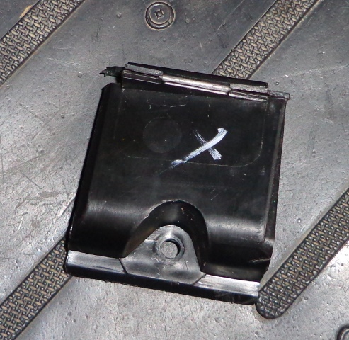

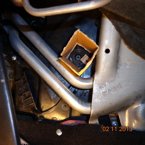

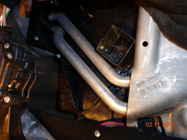

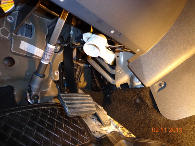

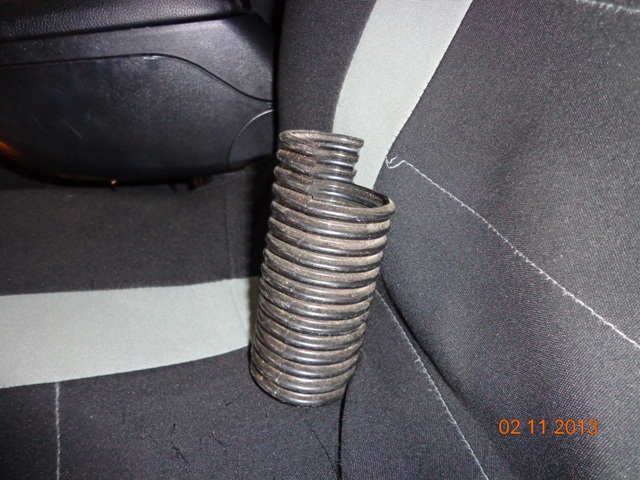

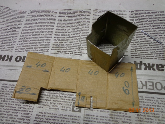

Здравствуйте, перечисляю: удалил заглушки в задней части кузова (в районе крепления домкрата и на противоположной стороне) заклеил скотчем снаружи (панель не снимал) часть центрального воздуховода, доработал (увеличил, убрал ступеньку) боковые дефлекторы - те что дуют в район зеркал. Заткнул наполовину поролоном воздуховод в ноги переднего пассажира, организовал дополнительный воздуховод в ноги водителя.

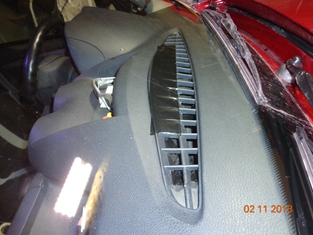

Здравствуйте, перечисляю: заклеил скотчем снаружи (панель не снимал) часть центрального воздуховода, доработал (увеличил, убрал ступеньку) боковые дефлекторы - те что дуют в район зеркал. Заткнул наполовину поролоном воздуховод в ноги переднего пассажира, организовал дополнительный воздуховод в ноги водителя.
Вот при всей моей любви к дастеру, машина за 20-25 т. американских рублей, ну не должна иметь таких недостатков, хоть и бюджетная она. С воздушными потоками могли б и додумать до идеала без вмешательства потребителей.

По умолчанию Re: Обогрев салона
Согласен, это обратная сторона экономии - взяли неплохую печку от какой то модели рено и как то пристроили к ней воздуховоды. Получилось наверное не дорого, но как уж получилось.

Дует ещё как. Для более равномерного распределения тёплого воздуха, вернее чтобы увеличить его поток через новый воздуховод, заткнул его наполовину поролоном. Попробуйте: снять заглушку, открутив один саморез не проблема, поднесите ладонь и почувствуете напор воздуха, надо только его организовать. Неохота возиться с железкой, сделайте временно, чтобы попробовать из картонки вставыш, вставьте в отверстие, потом шаблоном будет. Можно взять подходящую по диаметру гофру, отрезать лишнее и вставить.
