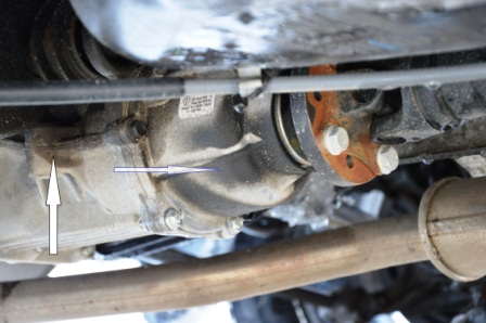

Началось все с того что при проведении ТО-0 обнаружил висящую каплю масла
прям под местом где привод прикручен к коробке,ну значения не придал попробовал протянуть болты,один нижний очень хорошо протянулся на этом я и успокоился.Работаю я Автосалоне,но наш филиал рено,находится на другом конце города,поэтому общаюсь со специалистами рено не так часто,в итоге когда удалось поговорить оказалось,что косяк то массовый и периодически встречаются такие экземпляры,на заводе криво заприсовывают(ли) подшипник в результате крышка с сальником прикручивается наперекос,привод развольцовывает сальник и течь.Если поздно диагностировать,то масло вытекает,подшипник синеет и его клинит попутно разбивая посадочное место в коробке(такой случай уже был).Итог: ждать запчасти 2 недели,завтра дают подменник свой в стойло ждать запчасть.По замене делов на 40 мин сказали.Такто все бдите не провороньте.Извиняюсь что много букв.

Сообщение от pogoon
сегодня тоже заметил течь сальника капец пробег 1200 км а до оф 700 км теперь вопрос что делать
Течь или запотевание? Второе лечить не будут. Чтобы зря не гонять, хорошее фото ОД по электронке послать.

Сообщение от Hudozhnik
мне делали, оба раза.

Re: Течь сальника "или новая болячка Дастера"
Мне кажется что проще выкладывать фото!И сразу будет видно течет или потеет,,,,Да и многим будет яснее где смотреть)

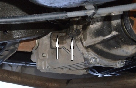

на 3 странице есть фото смотреть ниже стрелки где привод входит там 2 болта вот возле нижнего

Это оно самое?
PS/ щас на фотке увидел что и выше подтек какой то есть у "черного цилиндра" - это что? Подскажите пожалуйста .

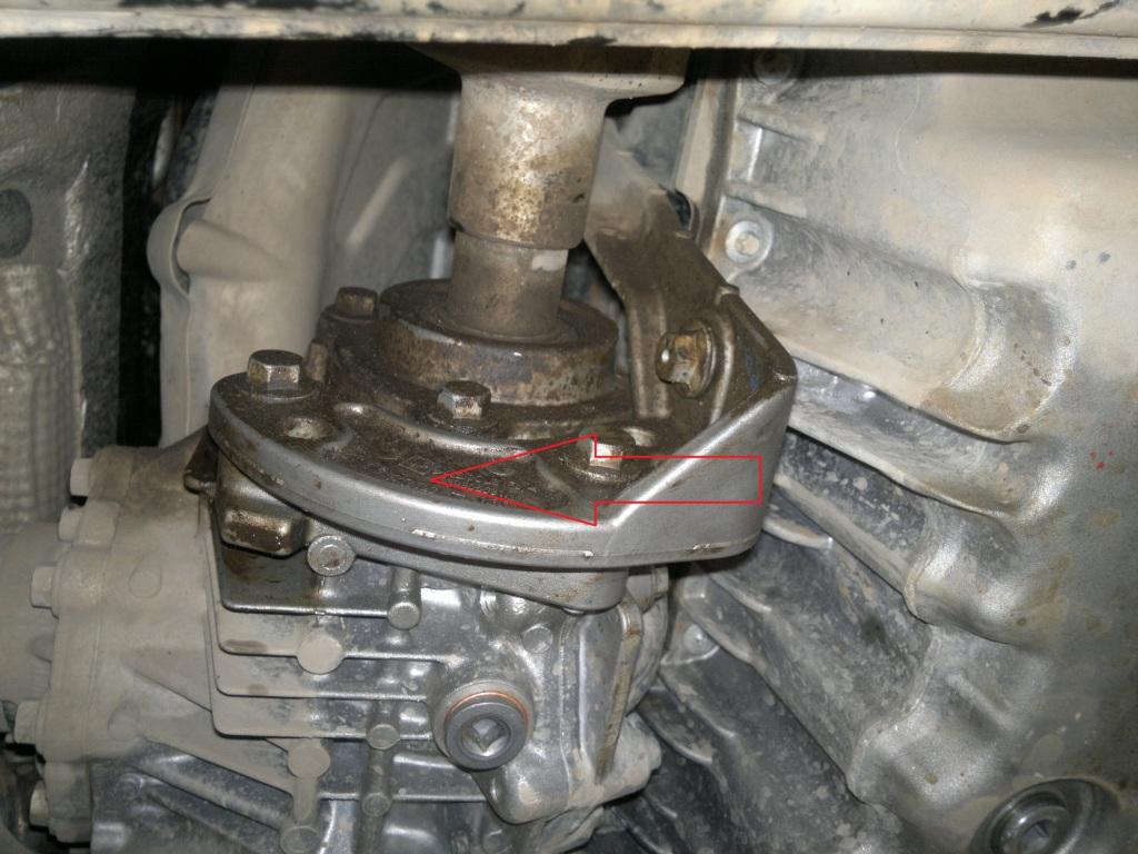

Ездил к оф.д. ТТС вышел приемщик посмотрел ,да говорит масло капает видно и на поддоне случай гарантийный . В салоне выяснилось что сальника нет вналичии .Через неделю позвонил сальник привезли ( видимо из франции  ). Заехал, разобрали окозалось внутренний сальник потек (справой сторны два сальника привода внутренний и наружный) этого сальника тоже не окозалось на складе. В итоге дали подменный дастер максимальной комплектации . Ездил на нем где-то 1,5 недели. Все бесплатно даже мойка обоих авто. Если у кого течет с привода прежде чем загонять машину спросите наличие всех сальников. А масло текло из коробки в редуктор а из редуктора из-за переполнения через сальник правого привода.

Волжанин, это еще нормально, фото бы пониже.

Сообщение от Волжанин
Это оно самое?
Если капель нет и поддон сухой ерунда, катайся спокойно.

Волжанин, как эта часть будет в масле, значит пора к дилеру
