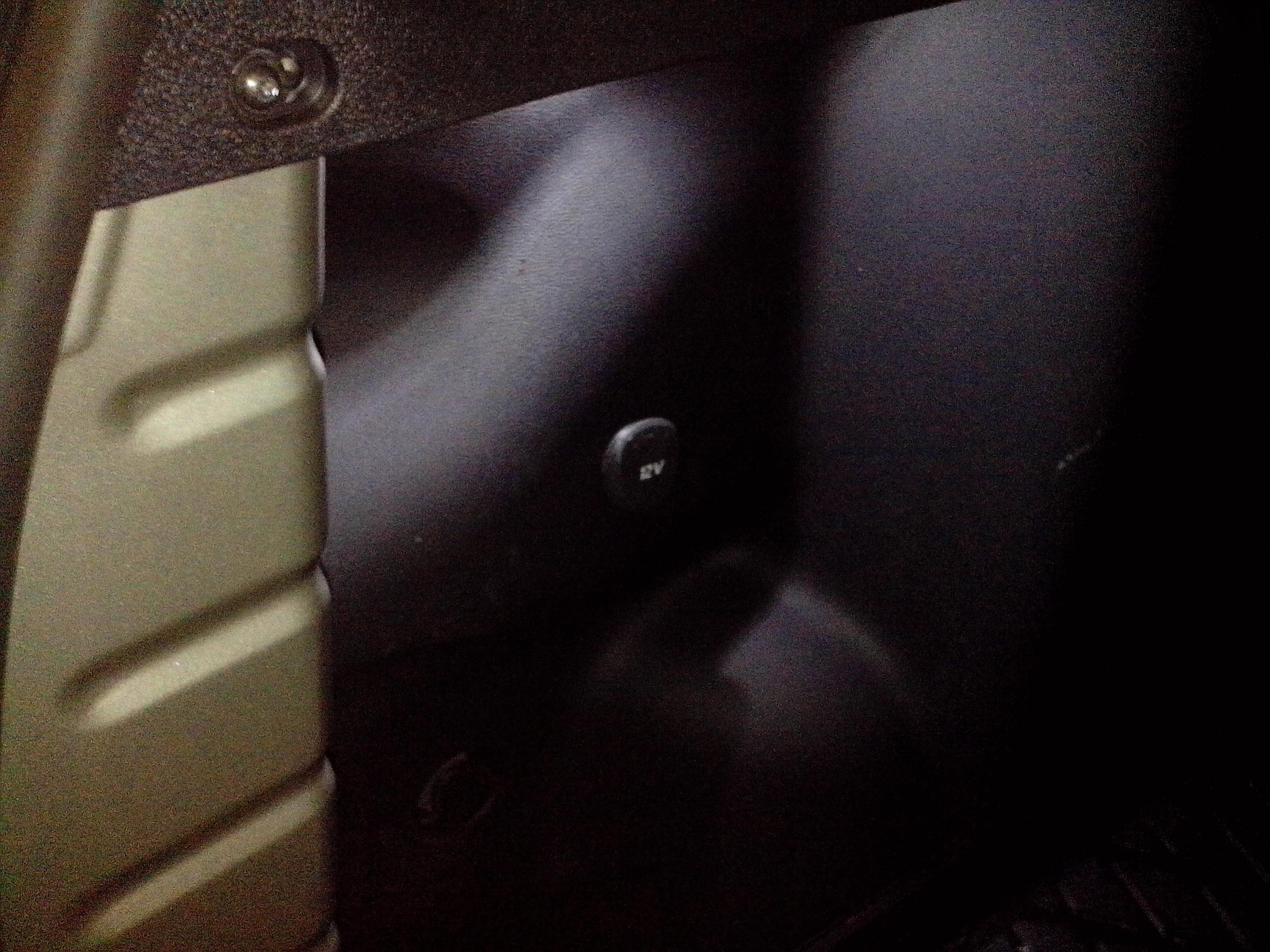

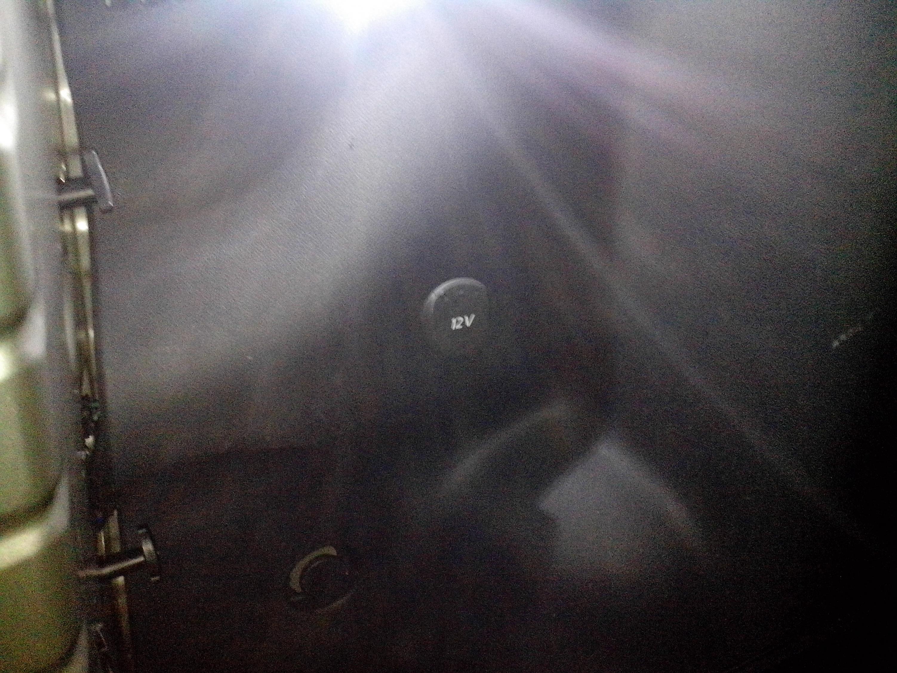

Прикуриватель в багажник установил , постоянный плюс взял от саба через предохранитель 20 А

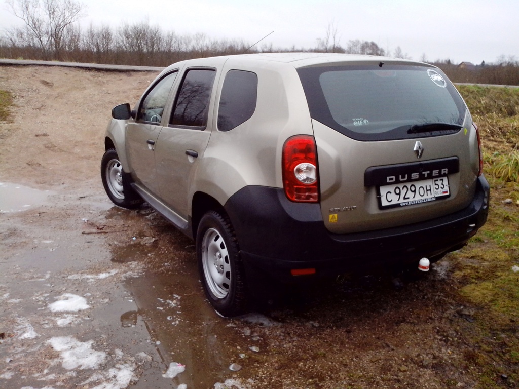

Намыл машину и устроил ей фото сессию...

На первой фотке фон шикарен!

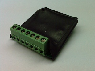

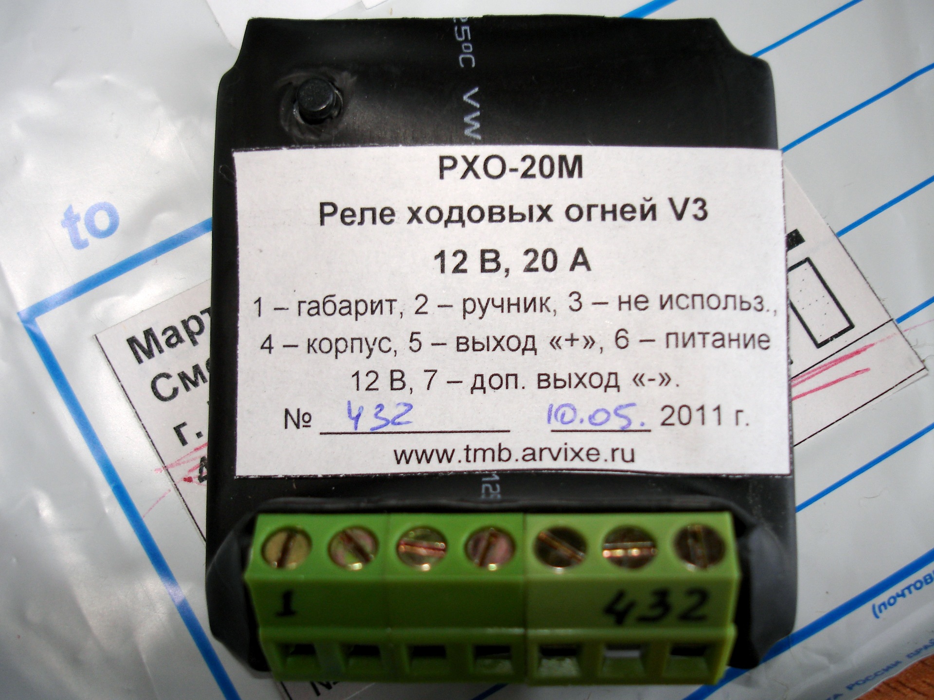

В выходные установил реле дневных ходовых огней РХО-20М... Заказывал по интернету наложенным платежом тут http://tmb.arvixe.ru/shopcms/product_4600.html. Пришло очень быстро, в течении недели... Подключил, правда, не к дальнему, а ближнему свету фар... Мощность отрегулировал на 40 %.
Фото реле:

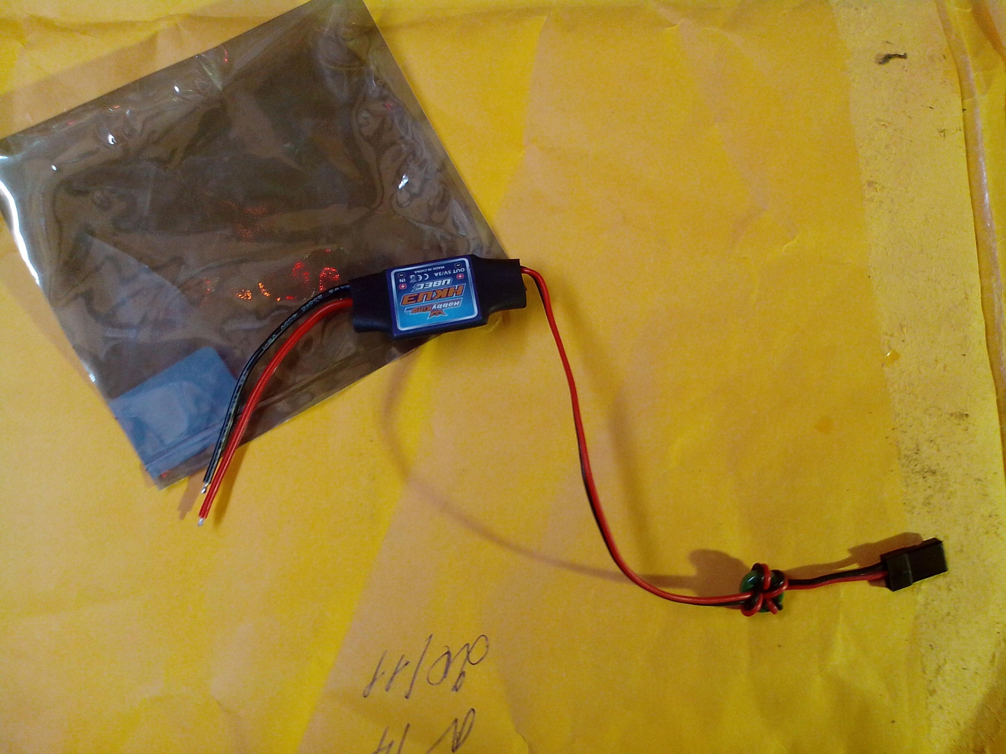

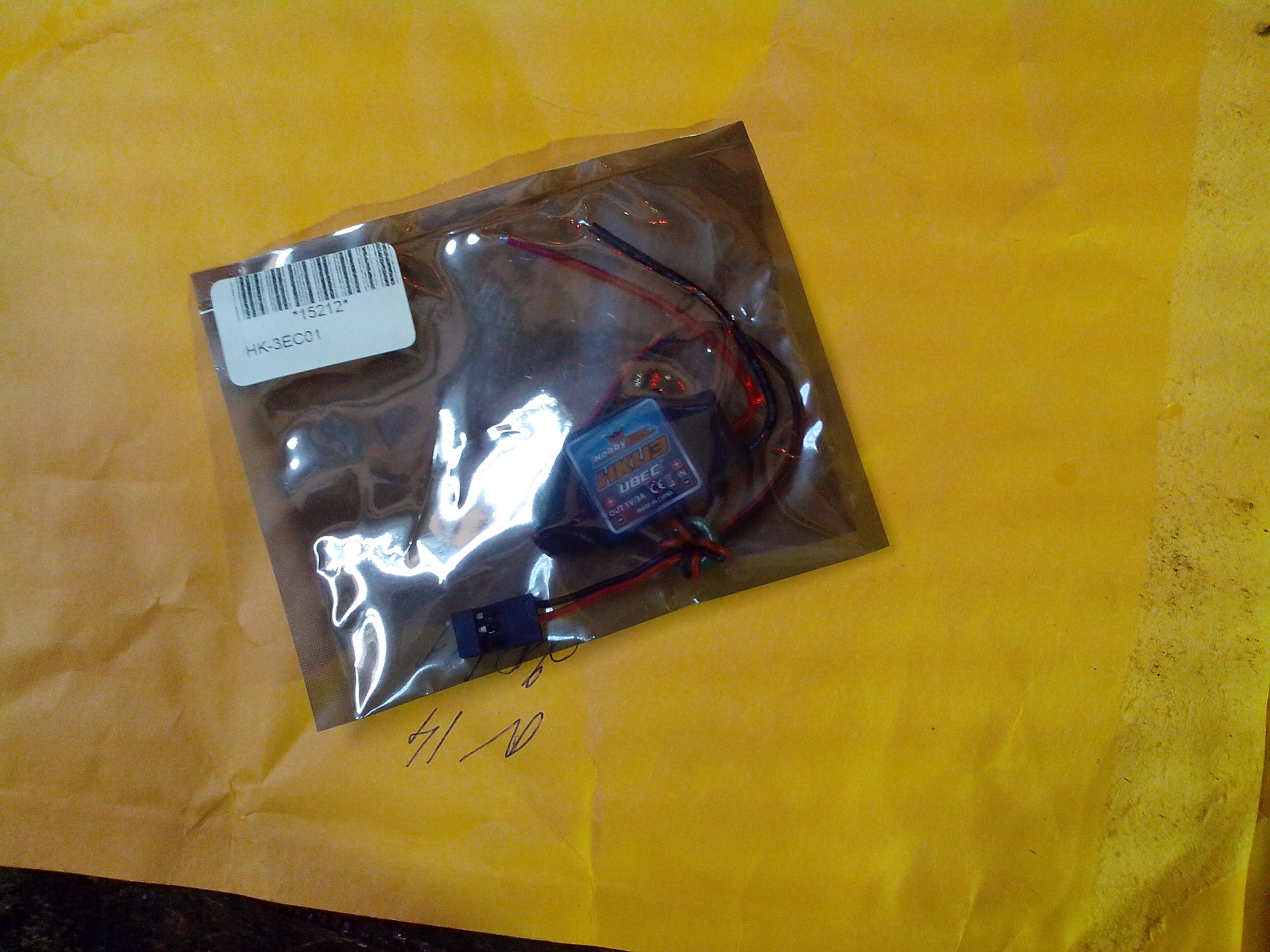

Еще по совету Skela куплен в Китае импульсный стабилизатор HK UBEC 3A / 5 В., ссылка http://www.parkflyer.ru/product/103242/, но пока не придумал куда вывести гнездо USB....
Фото стабилизатора
