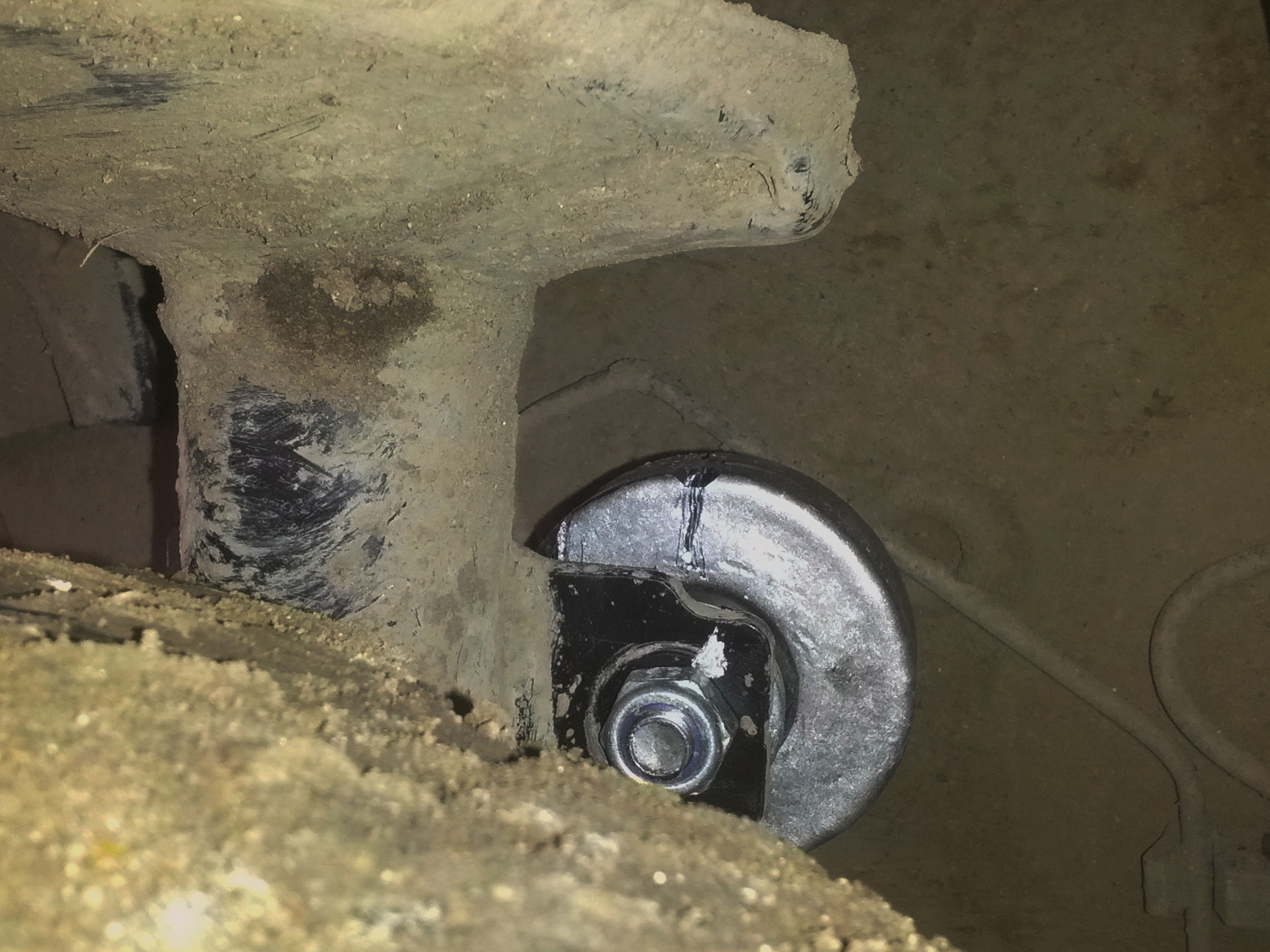

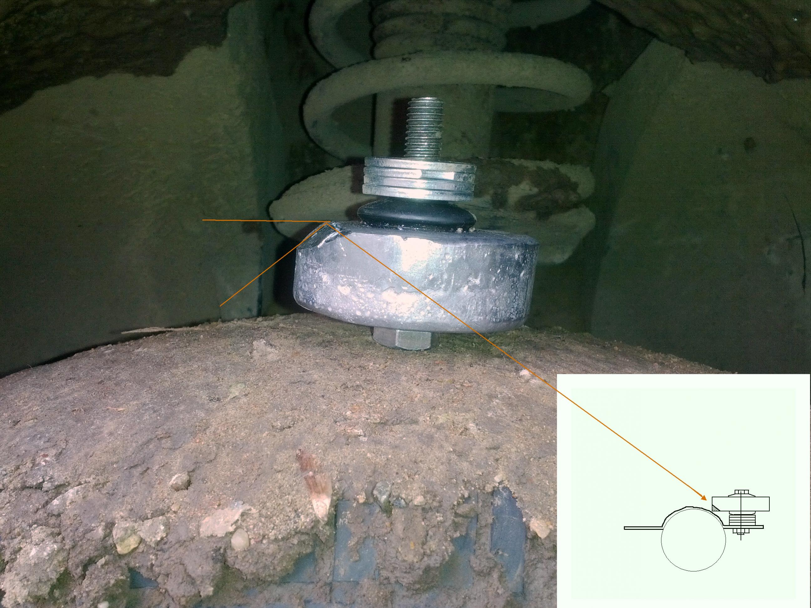

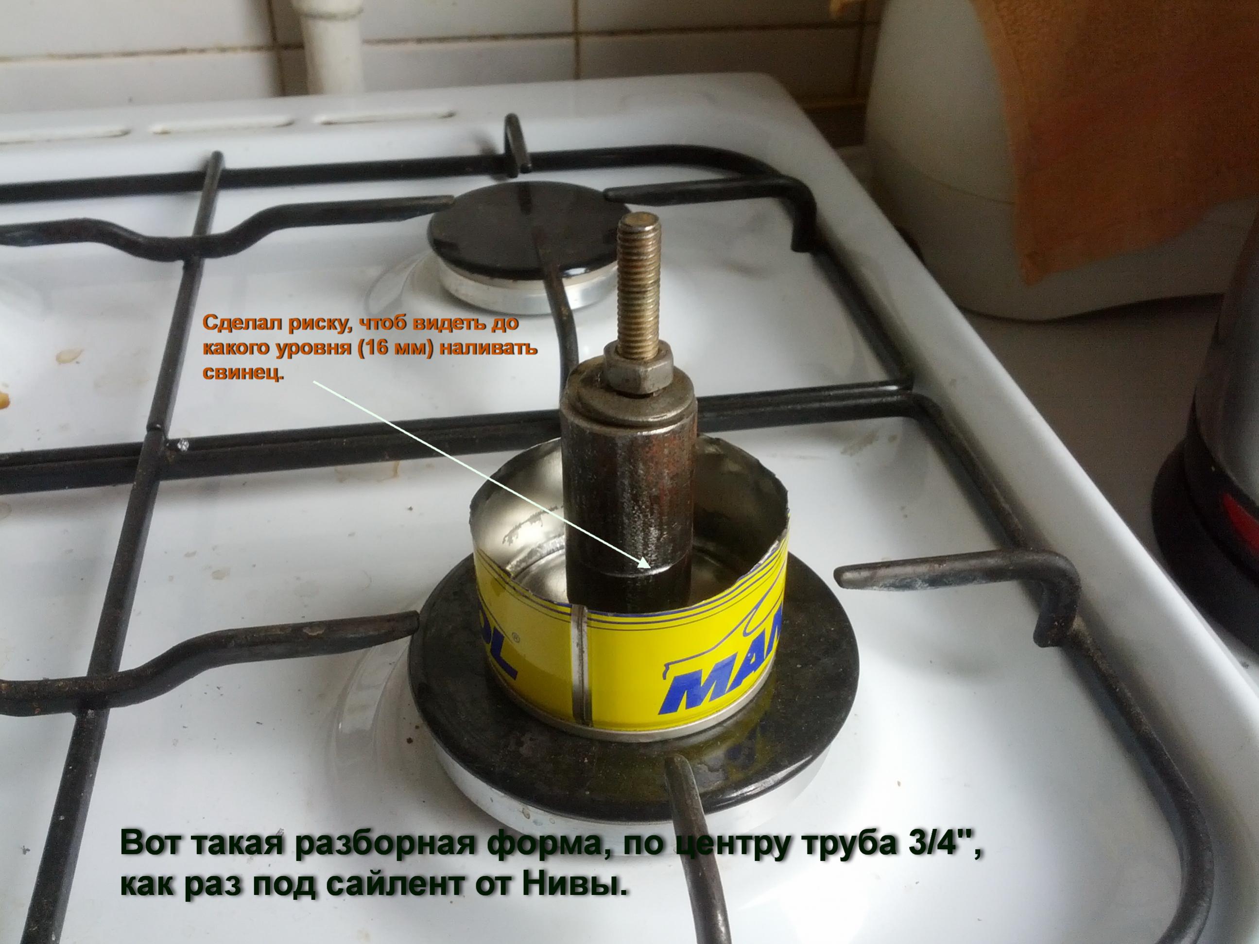

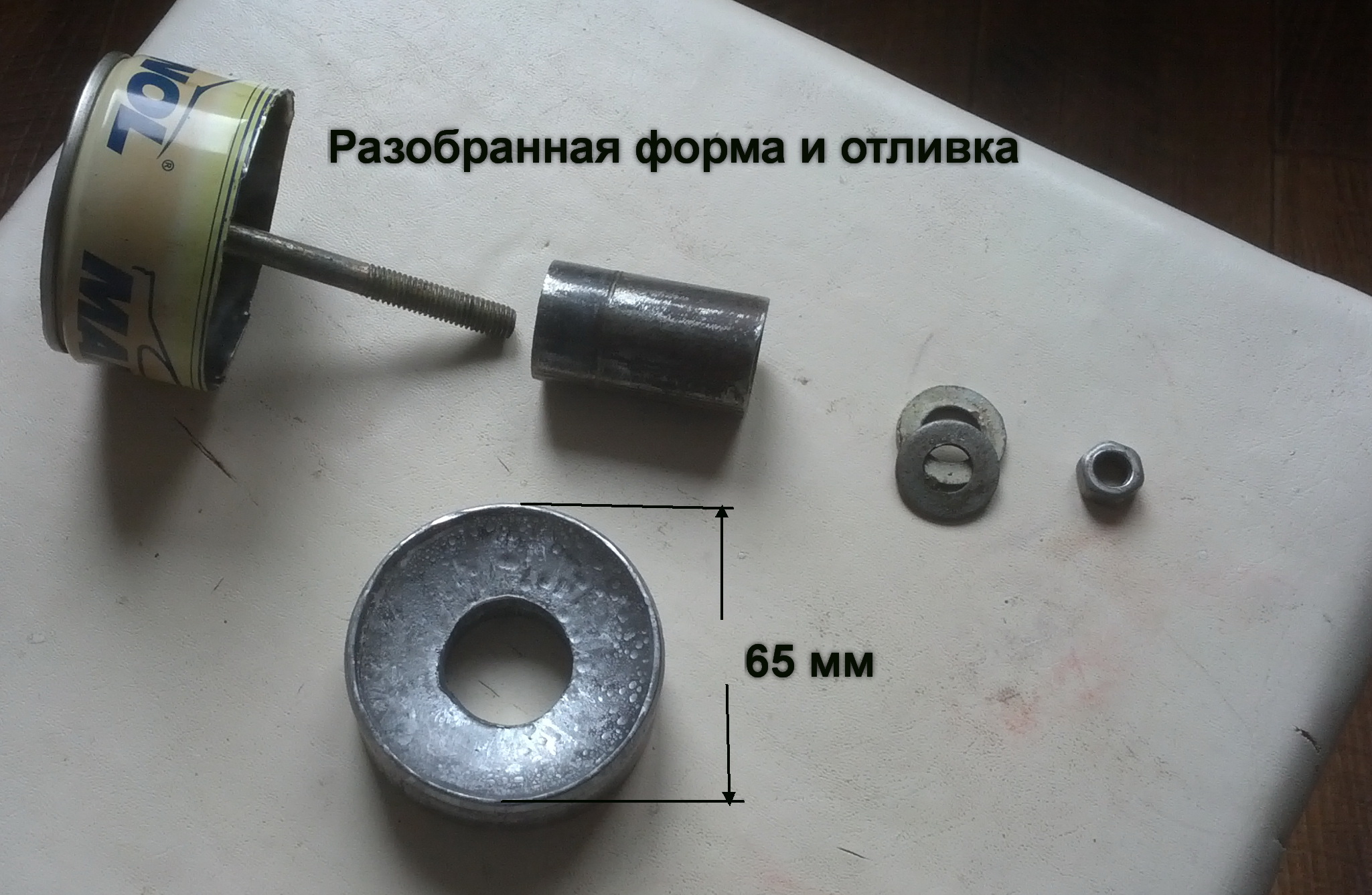

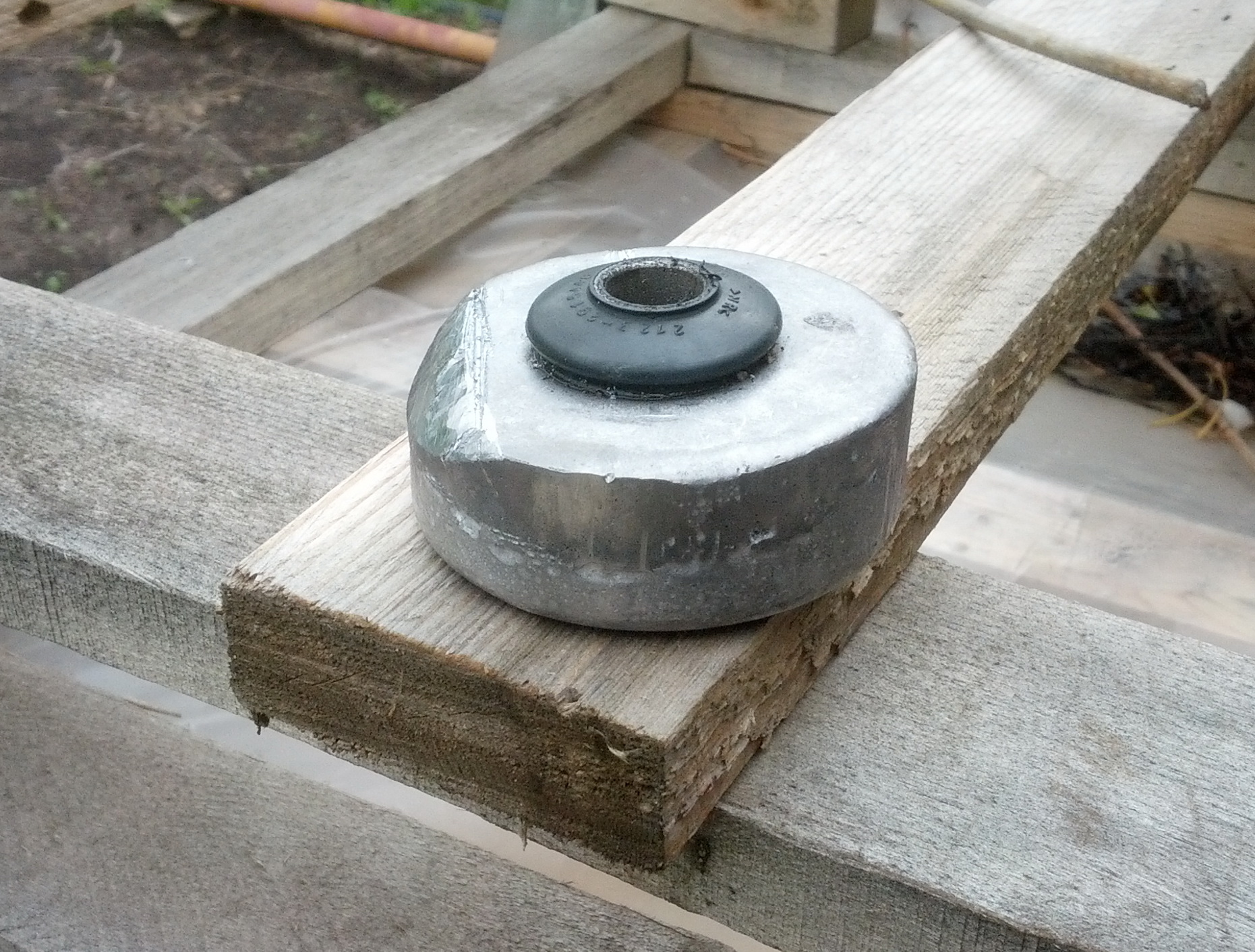

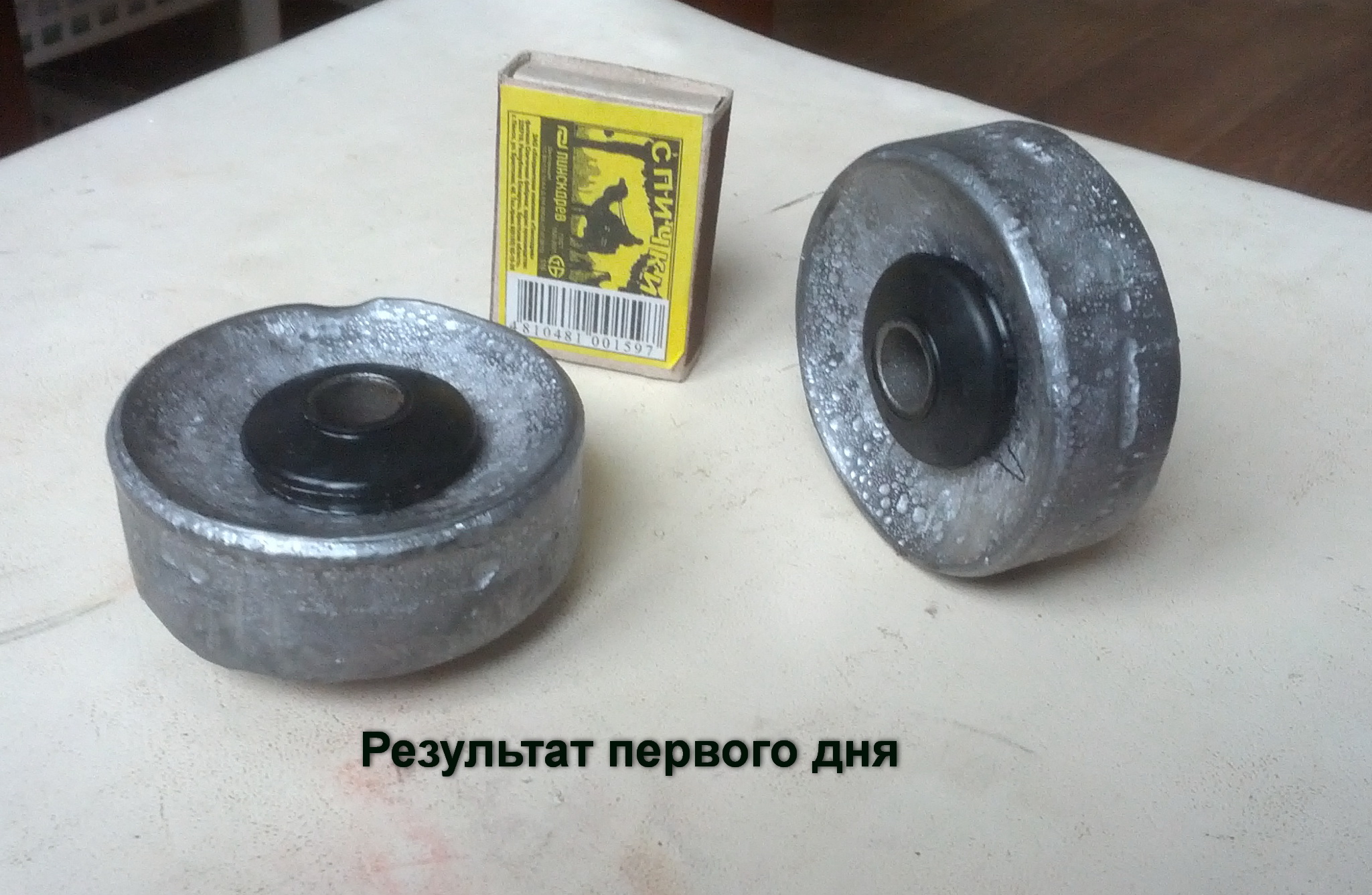

Всем доброго дня!
Решился на изготовление и установку вибродемпферов. Набрал свинца, сделал форму для отливки, прикупил два сайлента от Нивы и два от ВАЗ 2108, расплавил свинец, отлил, запрессовал сайленты. Свинца хватило только на два маленьких на передние стойки, что под сайленты от нивы. Все готово к установке и ходовым испытаниям. Итак сегодня поставил два демпфера на передние стойки. Установка элементарная, ставил на стоянке не снимая колеса. После установки, немного напрягал маленький зазор ( на ощупь около 3 мм) между демпфером и стойкой, в принципе ничего страшного, но возможность попадания грязи и иного жесткого мусора в это зазор я думаю не желателен. Поэтому было принято решение стесать одну сторону демпфера, как бы фаску сделать, со стороны наибольшего приближения к стойке. Сострогал ножом, вроде вышло не совсем страшно, главное функционально)))).
Теперь о самом главном.
Ребята, ОНИ РАБОТАЮТ! Да, эти свинцовые штучки работают.
Первые ощущения, по порядку:
1. Гул от шершавой дороги ни куда не исчез, но он стал совершенно другим, боле глухим чтоль или не таким "звонким" (уж извиняйте за словесный каламбур, литературным даром не обладаю)))))
2. Стыки, мелкие неровности передок отрабатывает заметно тише, какбы "где то дальше, не рядом".
3. На низких скоростях, до 40-50км/ч, эфект не особо заметен.
4. Раньше, после проклейки шумкой, задняя подвеска на неровностях отрабатывала заметно тише передней. Теперь спереди заметно тише, както собраннее. Глухой звук переезда стыков и неровностей более отчетлив с задней подвески.
5. На скоростях от 60 и выше стало более комфортно ехать, да гул остался, но он стал более глухим и где то дальше. Более чувствуется рокот резонатора с повышением оборотов двигателя. (Это тема для размышления — возможно повешу на выхлоп небольшой демпфер).
6. Ну и эффект самовнушения тоже никто еще не отменял))))) Но все таки реальные показатели значительно перевешивают тот малый процент самовнушения.
7. Краткий вывод проделанного — эффект есть и он заметен, укрепилась уверенность продолжать в этом направлении, конечно без фанатизма))))
Небольшой фотоотчет:
ПыСы:
Перед установкой взвесил в магазине свои "бублики", каждый получился по 580 г (один 584г, другой 592г). На задние стойки придется делать немного другой конфигурации, или меньшей толщины, там стойка располагается ближе к подкрылку.
На сегодня хватит, теперь надо где то свинец добывать)))))

Всеж эти штуки - вибродемпферы как раз и призваны для устранения, минимизации, низкочастотных вибраций, которые и являются источником гула от дороги в машине. Классическими материалами для шумоизоляции от этого гула избавиться проблематично, так что думаю это впрямую касается шумоизоляции и комфорту в салоне авто.

dyadya-slava, вы бы для начала погуглили "динамический демпфер подвески".
К сведению: На задние подрамники и балки сии устройства ставятся штатно на многих авто http://www.elcats.ru/hyundai/scheme....81A5&office=ru
Для некоторых авто выпускаются серийно для передней подвески http://smotra.ru/autos/ford/focus/49...188177/c_pg:1/
