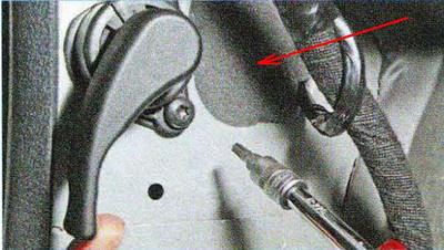

На поврежденное место поставил заплатку из липлента.
Сообщение от Sane
поставил в слив передней части двери одну заглушку.
При t -5..-8гр. при повороте налево, холодного потока воздуха по руке уже нет, посмотрим как будет при более низкой температуре.

Странно, дует холодом в левое бедро. В Логане такого не было. Не понял откуда дует, надо чё-нить подклеить. При нуле градусов отморозить ногу можно, а а мороз что тогда ). Ноги внизу не мёрзнут, только дует на бедро.

Сообщение от Reno777 Посмотреть сообщение
Глянь поролоновую заглушку, стоит возле рычага капота.
Спасибо глянул, там все менее красиво чем на фото образце. Но есть поролон. и не в колено дует, а от двери тянет холодом в районе дверной ручки. Может карман дверной перегрузил инструментами и карту как то оттянуло. Надо поразбираться еще
