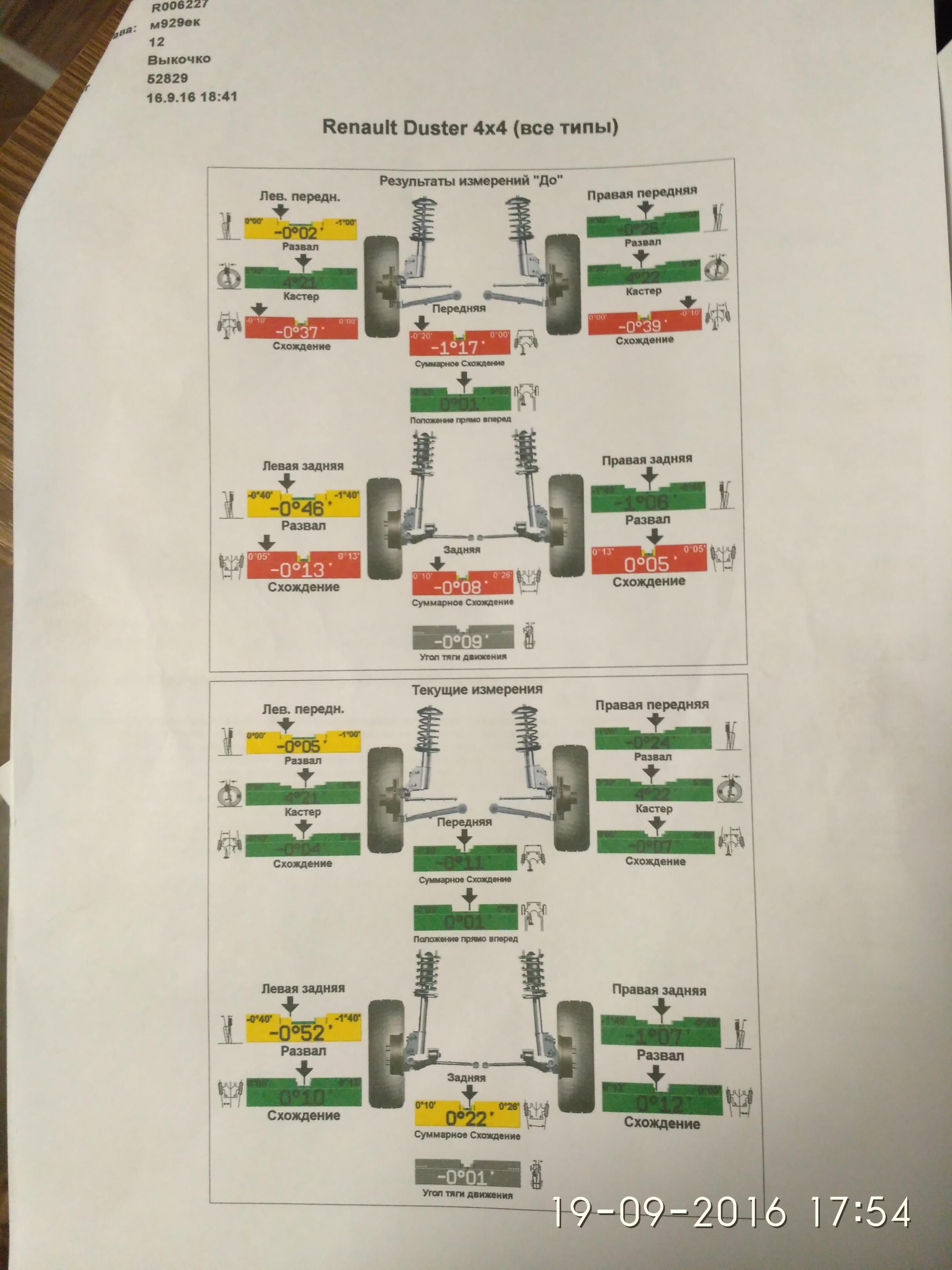

Так всетаки вопрос почему у одних схождение задних колес на распечатках в + у других в - и в обоих случаях по спецификации показывает норму. У меня тоже в + делали регулировку после замены рул. нака. у Оф. Диллера и с завода было в +. Прочитал всю ленту так и не понял как должно быть.
Старый 01.11.2016, 23:29   #191
Panzerschreck
Аватар для Panzerschreck
Был(а): 22 фев 2025 20:19
Адрес: Жуковский МО
По умолчанию Re: Развал-схождение, кастер (общие вопросы).
AlGriK, как мне сказал мастер стенда, которому я доверяю, с завода идут машины с положительным схождением. В программе стенда для Дастера заданы отрицательные значения. Мастер выводит схождение в маленький плюс.

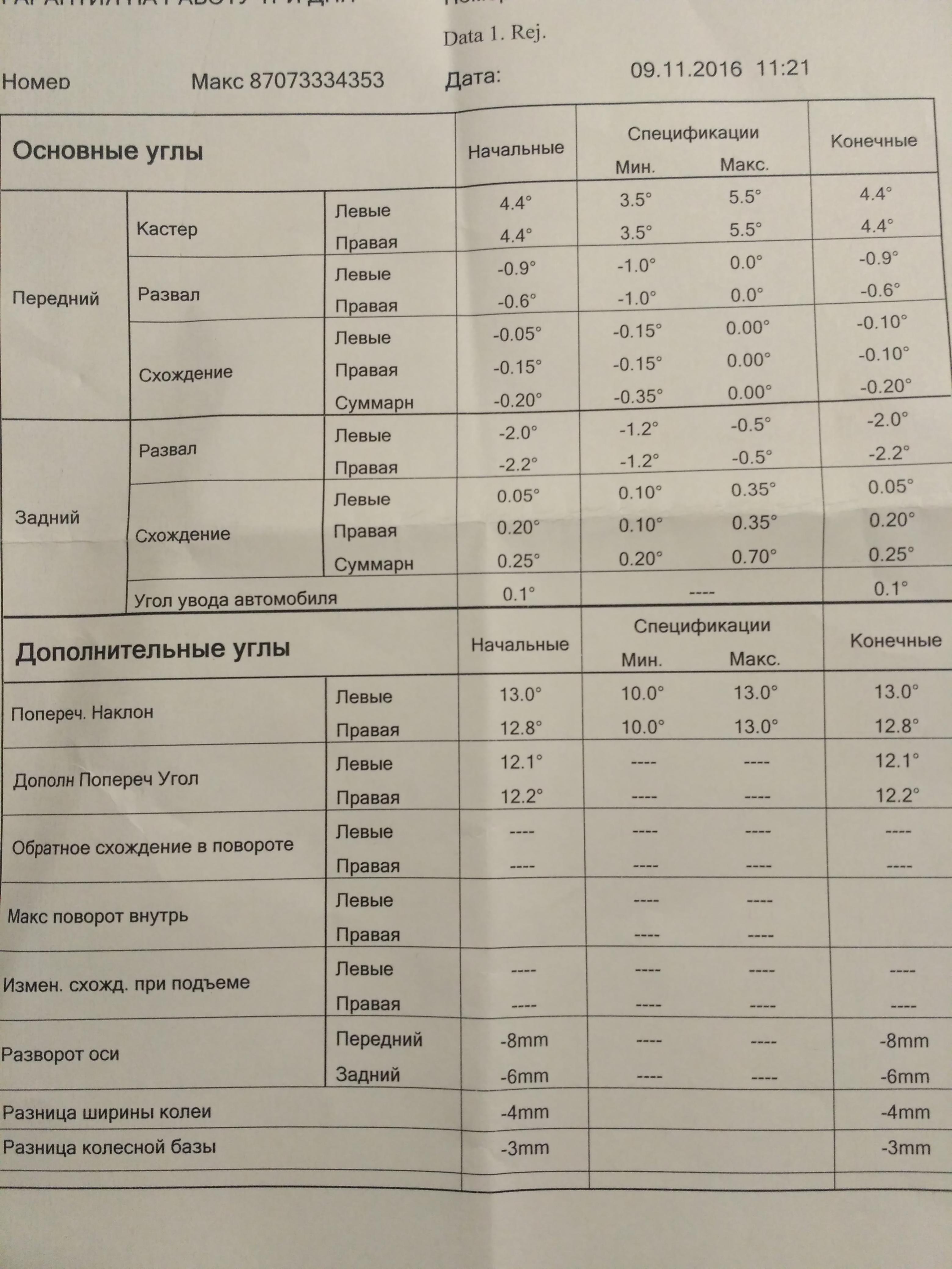

Старый 09.11.2016, 18:01   #195
CrankS
Аватар для CrankS
Онлайн: CrankS вне форума
Был(а): 08 окт 2019 19:19
Адрес: Брянск
Автомобиль: был Duster 2.0 4x4 МКП6 Privilege
Оставлю это здесь.
Пробег около 80000. СР до этого никогда не делал, увидел что стало подъедать резину.

Старый 12.11.2016, 20:31   #196
grigarash
Аватар для grigarash
Онлайн: grigarash вне форума
Был(а): 27 ноя 2024 21:22
Адрес: Алма-Ата, KZ
Автомобиль: Duster 2.0, 4WD, A/T
В последнее время заметил тенденцию, тянет руль влево, не сильно, иногда даже на дороге с правым уклоном, даже если придерживаешь правой рукой.
Давление проверил, на стенде тоже всё окей, пробег 45000км, порекомендовали поменять местами резину, вероятнее из-за неравномерного износа. Теперь жду заморозков, переобуюсь сразу на зимнюю, пока вопрос остаётся открытым.
