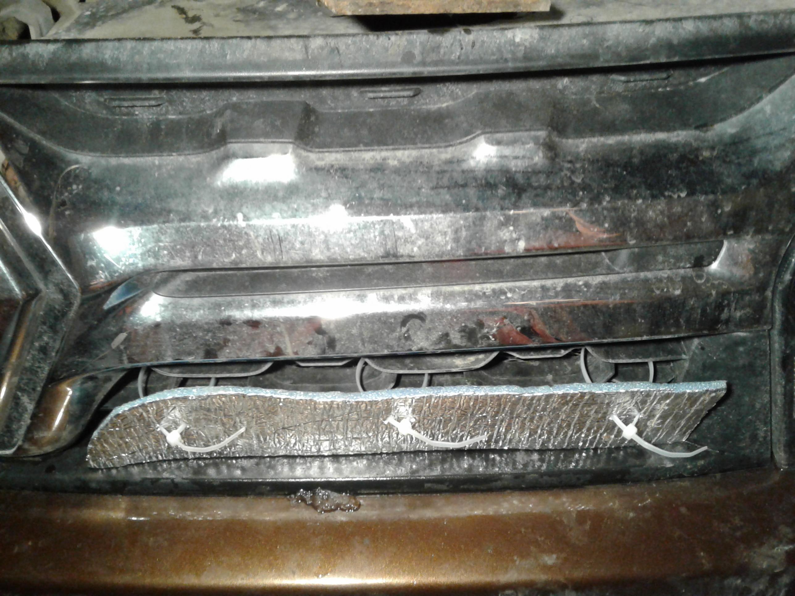

На рестайле вырезанные по форме куски пенофола фольгой наружу пластиковыми хомутами к решёткам. Весной хомуты кусачками, пенофол до следующей зимы.

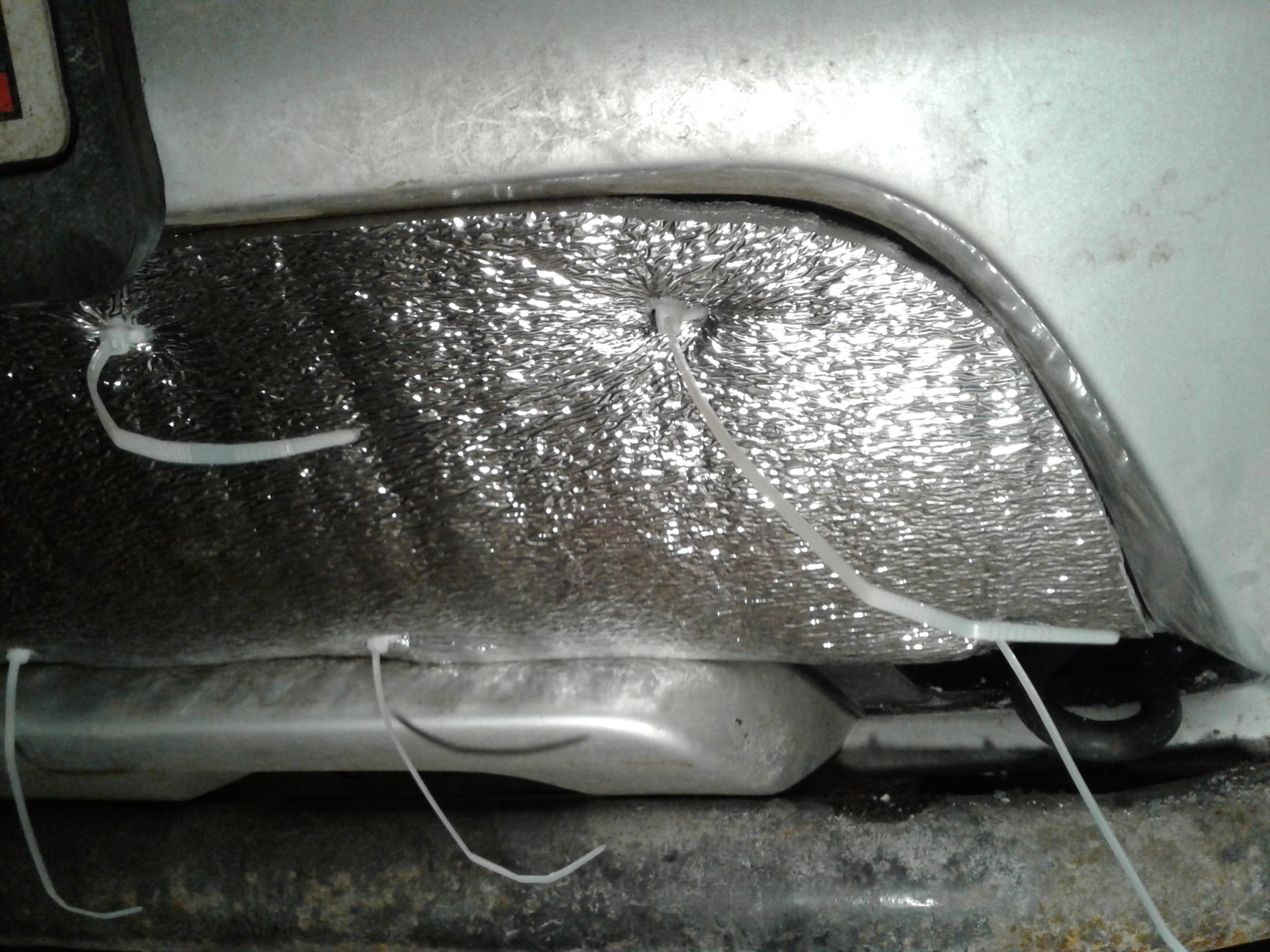

Да не надо там особой жёсткости. У меня пенофол, котоый в решётке бампера 2 зимы отходил и на эту ставить буду. На всю я по верху и по низу по 5 или 6 хомутиков самых мелких (точнее какие под руку подвернулись) поставил. Верхние - которые рядом с ромбиком только в эту зиму закрывал. Они вообще маленькие. Прокалывал пару дырочек рядом ножницами(что под руку подвернулось), просовывал хомутик - и вуаля! Главное не перебдеть, когда хомутик затягиваешь.

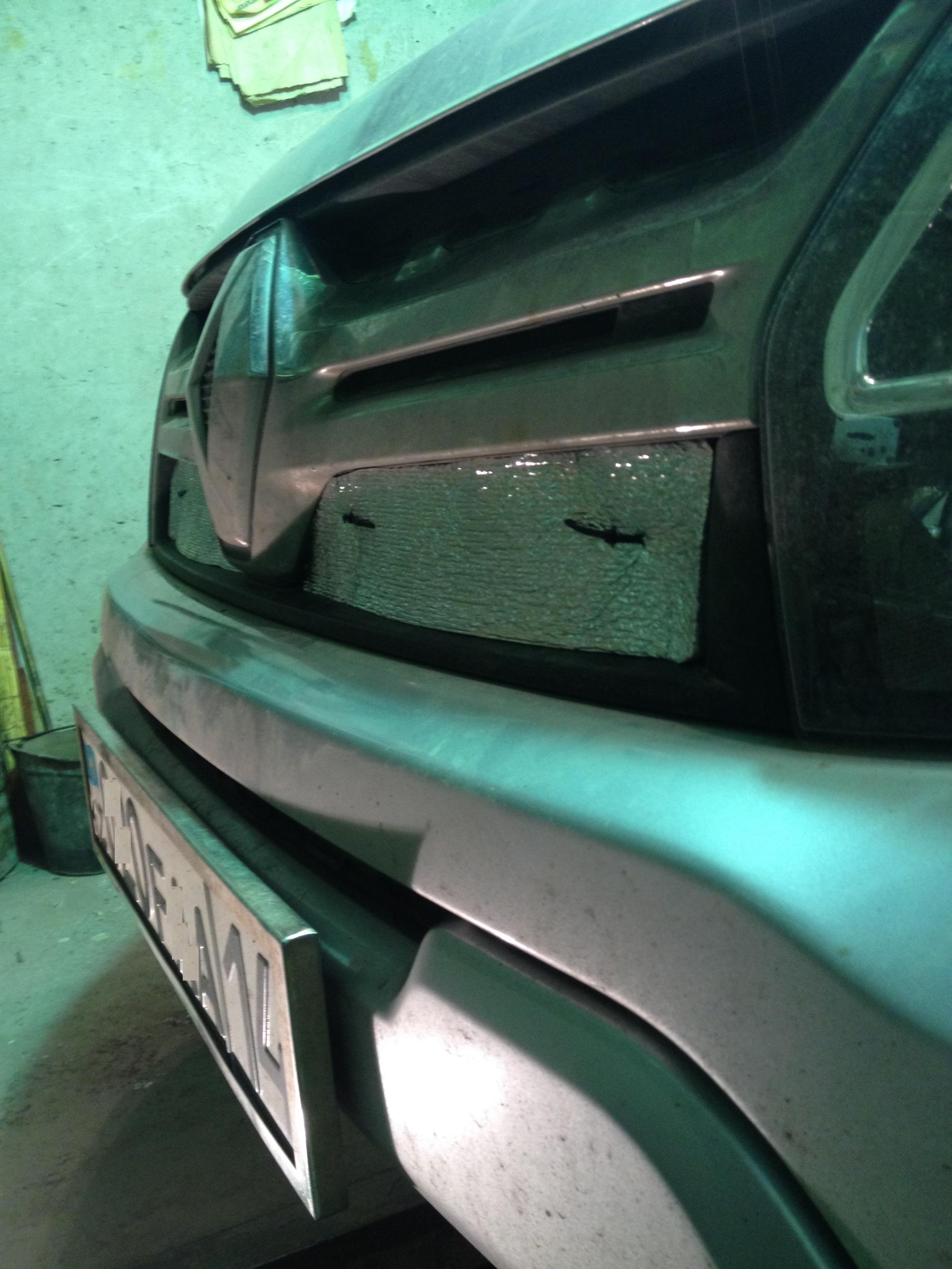

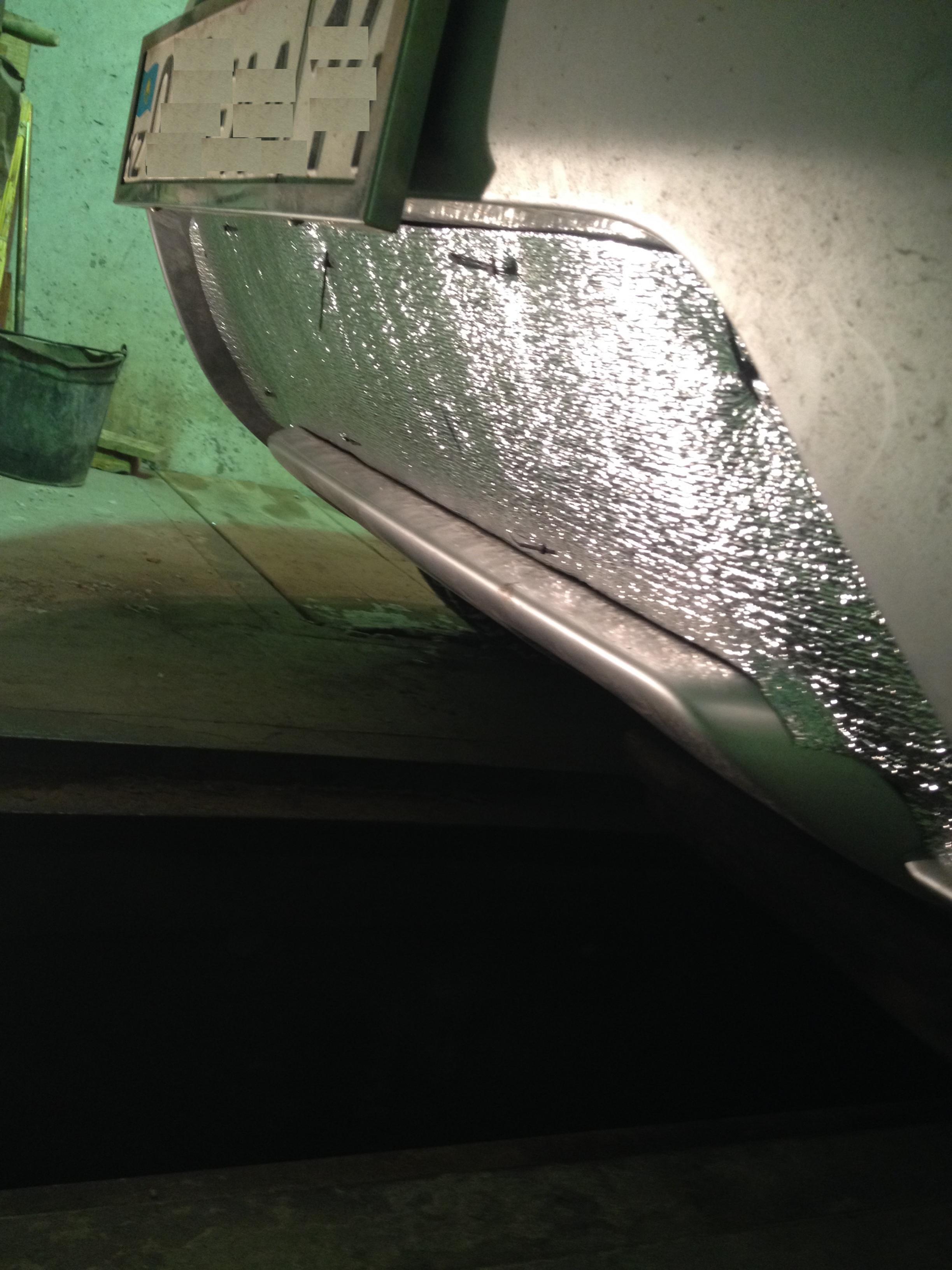

Сегодня ставил закрывашки на решётки радиатора.
 Не притянуты хомутики.
 Не обрезаны хвостики. Итоговое фото готового результата сделать забыл. Дойду до гаража - сфоткаю.

Внизу П-образный карман надо вырезать.

Под выступ губы? Зачем? Там нечего больше закрывать, а справа к тому же буксирное ухо. Новые закрывашки в этот раз сделал, не стал старые ставить.

Нет не под выступ. П-образный вырез в середине закрывашки. П перевернутое, что бы была возможность открыть, когда надо.

Тоже нет большого смысла. Эти закрывашки далеко от радиатора и вентилятор без проблем насосёт воздуха из других мест.

Из-за того, что вчера продавец не стал распаковывать рулон понравившегося мне черного кожзама для пошива козырной закрывашки, сегодня пошел по пути Skunk,. При -13*С Дастер греется до 98, что наверное не очень хорошо, П вырез сделал, но не открывал. Печка на 2, в салоне Африка.

На 100 включается вентилятор радиатора. Так он летом у нас включается частннько. И ничего.
Я ещё под утеплитель капота такой же по форме лист пенофола подложил год назад. На лето не снимал.
