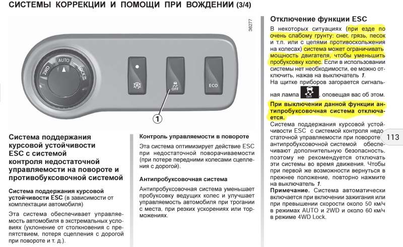

Re: диагоналка на дастере 4х4 поможет есп или нет?
Сообщение от Thistlez
На Дастере кнопка esp off не отключает ее, а переводит в другой режим работы. С отключенной есп (как это реализовано на других машинах) или без нее при диагоналке вообще ничего не светит
Пишете правильно, понимаете неправльно
Читаем мануал на Дастер New
Именно поэтому ESC Off + 4WD Lock при движении в сложных условиях. Заранее, желательно...
Сообщение от starco
Хммм... Интересно... А в мануале на дорестайл не ЕSC , а ЕSР называется  Переименовали или "апичатка"?
Система курсовой
устойчивости ESP с
контролем недостаточной
поворачиваемости и
антипробуксовочной системой
ASR
Система поддержания курсовой
устойчивости ESP (в зависимости от
комплектации автомобиля)
Эта система обеспечивает управляе-
мость автомобиля в экстремальных усло-
виях (уклонение от столкновения с пре-
пятствием, потеря сцепления с дорогой
при повороте и т. д.).
Контроль управляемости в повороте
Эта система оптимизирует действие ESP
при недостаточной поворачиваемости
(при потере передними колесами сцепле-
ния с дорогой).
Сообщение от Borysych
Названий много хороших и разных... Суть одна.
- ASC (Active Stability Control) и ASTC (Active Skid and Traction Control MULTIMODE), используется в автомобилях: Mitsubishi,BMW
- AdvanceTrac, используется в автомобилях: Lincoln, Mercury.
- CST (Controllo Stabilità), используется в автомобилях: Ferrari.
- DSC (Dynamic Stability Control), используется в автомобилях: BMW, Ford (только в Австралии), Jaguar, Land Rover, Mazda, MINI.
- DSTC (Dynamic Stability and Traction Control), используется в автомобилях: Volvo.
- ESC (Electronic Stability Control), используется в автомобилях: Chevrolet, Hyundai, Kia, ŠKODA, LADA
- ESP (Elektronisches Stabilitätsprogramm), Chery, Chrysler, Citroën, Dodge, Daimler, Fiat, Holden, Hyundai, Jeep, Kia, Mercedes Benz, Opel, Peugeot, Proton, Nissan, Renault, Saab, Scania, Smart, Suzuki,SsangYong, Vauxhall, Jaguar, Land Rover
- ESP (Electronic Stability Program) используется в автомобилях: Audi, Bentley, Bugatti, Lamborghini, SEAT, ŠKODA, Volkswagen.
- IVD (Interactive Vehicle Dynamics), используется в автомобилях: Ford.
- MSP (Maserati Stability Program), используется в автомобилях: Maserati.
- PCS (Precision Control System), используется в автомобилях: Oldsmobile (производство которых прекращено в 2004 году).
- PSM (Porsche Stability Management), используется в автомобилях: Porsche.
- RSC (AdvanceTrac with Roll Stability Control), используется в автомобилях: Ford.
- StabiliTrak, используется в автомобилях: Buick, Cadillac, Chevrolet (на Corvette называется Active Handling), GMC Truck, Hummer, Pontiac, Saab, Saturn.
- VDC (Vehicle Dynamic Control), используется в автомобилях: Alfa Romeo, Fiat, Infiniti, Nissan, Subaru.
- VDIM (Vehicle Dynamics Integrated Management) с VSC (англ. Vehicle Stability Control), используется в автомобилях: Toyota, Lexus.
- VSA (Vehicle Stability Assist), используется в автомобилях: Acura, Honda, Hyundai.
А чем старое-то название не устраивало?? Тем более что в списке
Сообщение от Vladslav68
Renault не наблюдаю...
Сообщение от starco
Просто с этими системами и названиями всегда путаница у разных производителей, но суть одна - есть общее название «ESP» для комплекса систем безопасности и помощи. В этот комплекс всегда входит ESC (которая в Дастере отключается кнопкой Off), а также по желанию производителя различные системы помощи для движения по разным поверхностям - ASR, ABD, HDC и т.п. Это уже раздолье для маркетологов.
Говорить что мы отключаем ESP и не используем ее на бездорожье - неправильно, т.к. может ввести новичка в заблуждение (на трассе с передним приводом мне ESP особо и не нужна, а на бездоре ее все равно отключают), в итоге он остается без всего комплекса этих систем, в т.ч. без имитации межколесных блокировок.
Собственно меня продавец именно таким образом и развел - авто в наличии было без ESP, а он уверял что на бездорожье ее все равно отключать надо, и я согласился. Потом почитал форум разобрался, но переигрывать уже было лень, да и машина нужна была каждый день.
Сообщение от starco
В том же мануале к new duster, но в другом разделе (2.36), описан принцип действия ESC и антипробуксовочной системы:
Кнопка "ESC off" отключает: а) систему поддержания курсовой устойчивости ESC c системой контроля недостаточной управляемостью на повороте, б) антипробуксовочную систему (которая "душит" двигатель).
При этом, видимо, в режиме "ESP off" остается функция раздельного торможения буксующих колес.
В общем, ребус от Рено разгадан.
