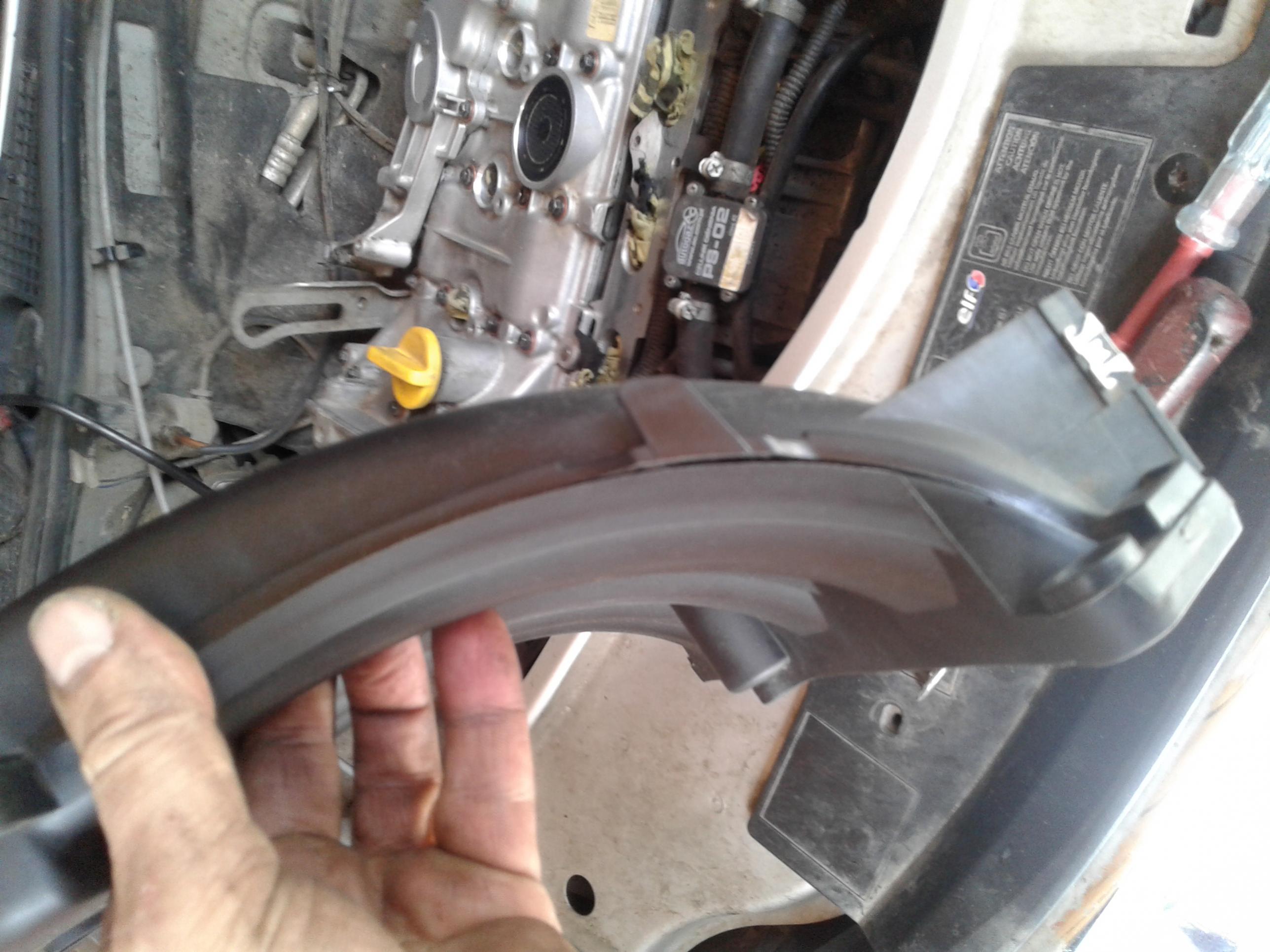

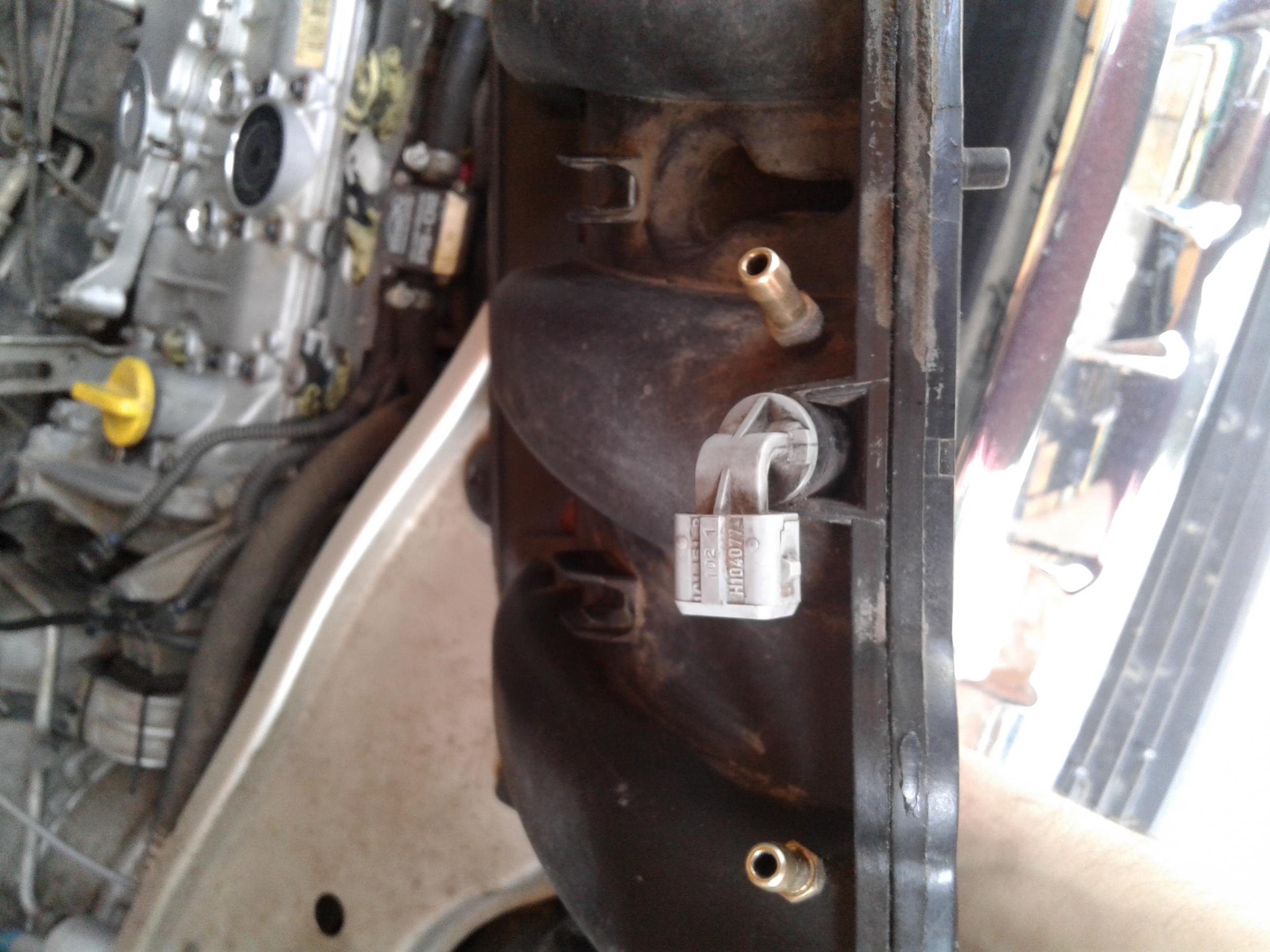

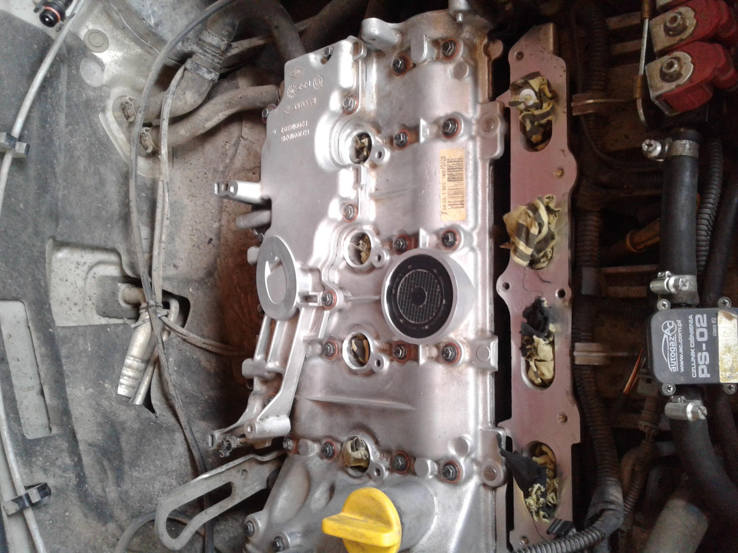

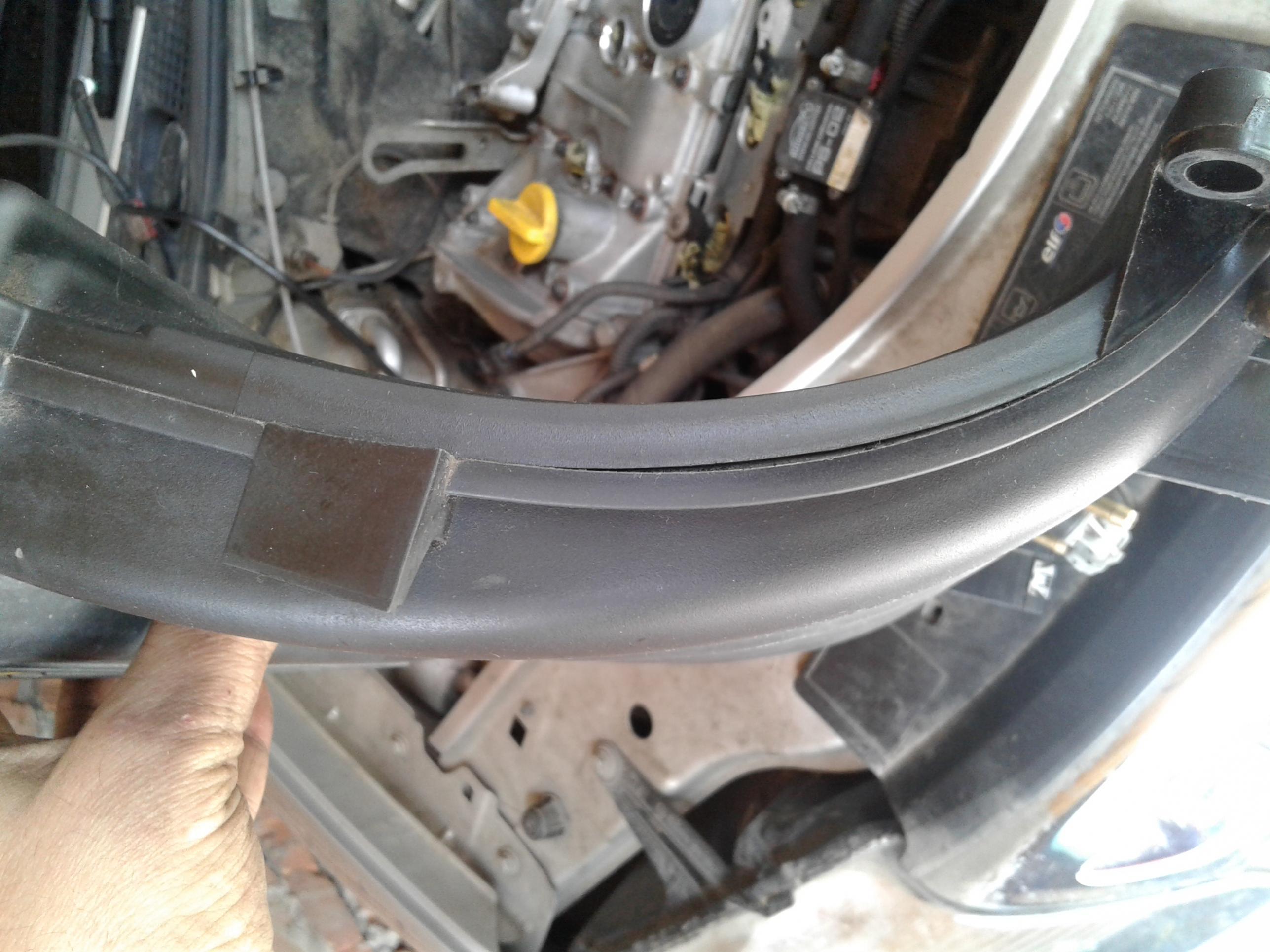

Решил сегодня поменять колечки вот эти http://renault.epcdata.ru/duster/180...elya/00126738/ заодно и резиновые уплотнительные кольца впускного коллектора http://renault.epcdata.ru/duster/180...ktor/00113523/ (ссылки может кому нужны номера) Я ужаснулся какие зазоры имеет эта пластмаска Кабудто ее делали не французы на высокоточном оборудовании, а китайцы в 90х. Зазоры по несколько мм. Как этот коллектор проверить может он сосет воздух еще где то по бокам. А может он от времени рассохся?? Да и по совету форумчан подложил медные колечки под болты клапанной крышки, чтобы так сказать не "потели"
ID:	101184   Нажмите на изображение для увеличения
ID:	101185   Нажмите на изображение для увеличения
ID:	101186   Нажмите на изображение для увеличения
ID:	101187   Нажмите на изображение для увеличения
Последний раз редактировалось BoxaS; 24.09.2016 в 17:39. Причина: Странно, win10 так загружает фото на форум или форум кривой. На рабочем столе фотки не перевернуты!
Старый 26.09.2016, 07:30   #189
archibalddias
Аватар для archibalddias
Был(а): 31 мая 2025 10:13
Имя: Бубнов Михаил
По умолчанию Re: Троит на хх
Сообщение от BoxaS Посмотреть сообщение
есть разные способы проверки герметичности, вам какой описать? ... курящие могут дым выдыхать через трубочку продувки адсорбера например, внимательные могут на холостом промазывать проблемные места кисточкой смоченной бензином , а если при этом ещё и следить за показаниями мгновенной коррекции...
инь янь хрень

Ну вот про курящих наверное самый простой, если можно фото куда именно дуть у нас. Двигатель заглушен должен быть??
Старый 26.09.2016, 09:41   #191
archibalddias
Имя: Бубнов Михаил
заглушен, а дуть, да куда хочешь, хоть в штуцер газоподачи главное чтобы дым в коллектор попал ... конечно он из коллектора будет выходить различными штатными путями и ваша задача не попутать естественный какнал с неучтённой дыркой, но можете и снять коллектор, заклеить скотчем или замотать упаковочной плёнкой все штатные каналы оставив один в который и дуть

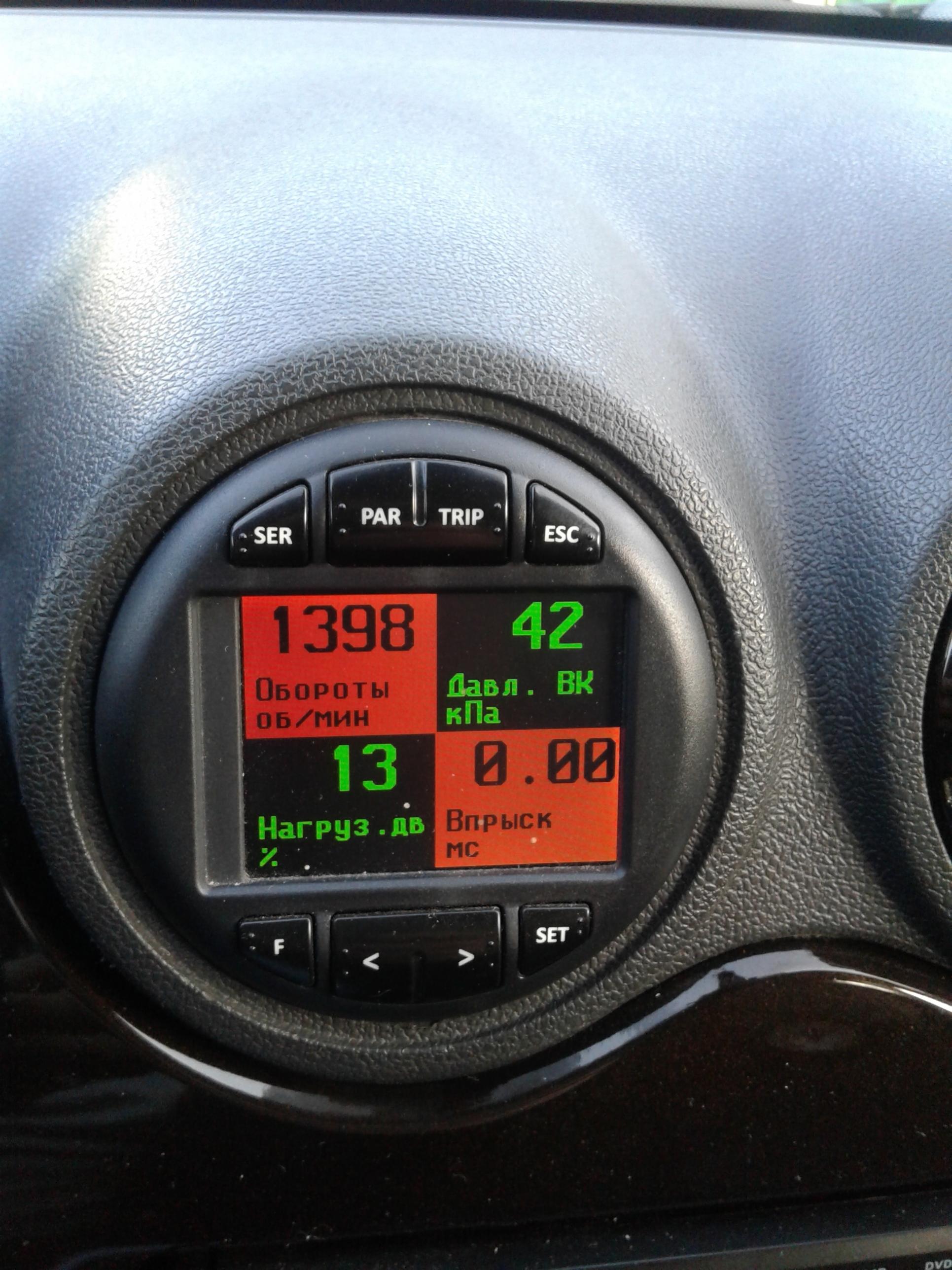

Старый 02.10.2016, 16:50   #192
BoxaS
Аватар для BoxaS
Онлайн: BoxaS вне форума
Был(а): 09 дек 2022 07:58
Адрес: UА
Автомобиль: Renault Daster 1.6 4x4 бензин + ГБО
archibalddias,
А можно по давлению в впускном коллекторе по БК мультитроникс?? У меня на прогретом двигателе на холостом 37-39 показывает, иногда 30-32. Это о чем то говорит??

Старый 02.10.2016, 19:33   #193
Abeev1
Аватар для Abeev1
Онлайн: Abeev1 вне форума
Был(а): 17 июл 2023 07:21
Адрес: г. Санкт-Петербург
Автомобиль: Duster 2,0 4wd AKPP
Нагрузка на ДВС в этот момент одинаковая?

Старый 02.10.2016, 20:06   #194
BoxaS
Аватар для BoxaS
Адрес: UА
Abeev1, Вы имеете в виду при показаниях 37-39 и при показаниях 30-32 кПА?? Посмотрю!

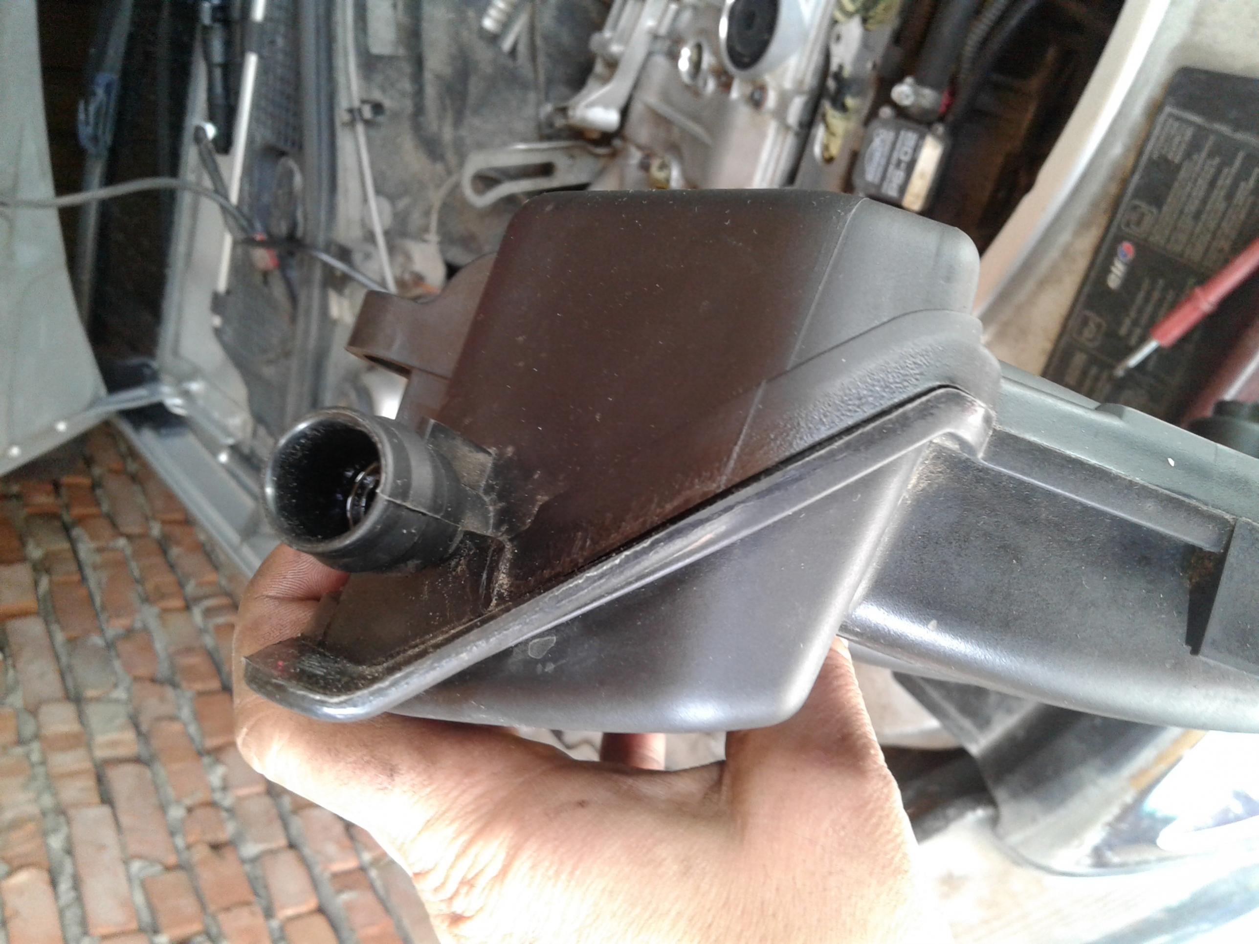

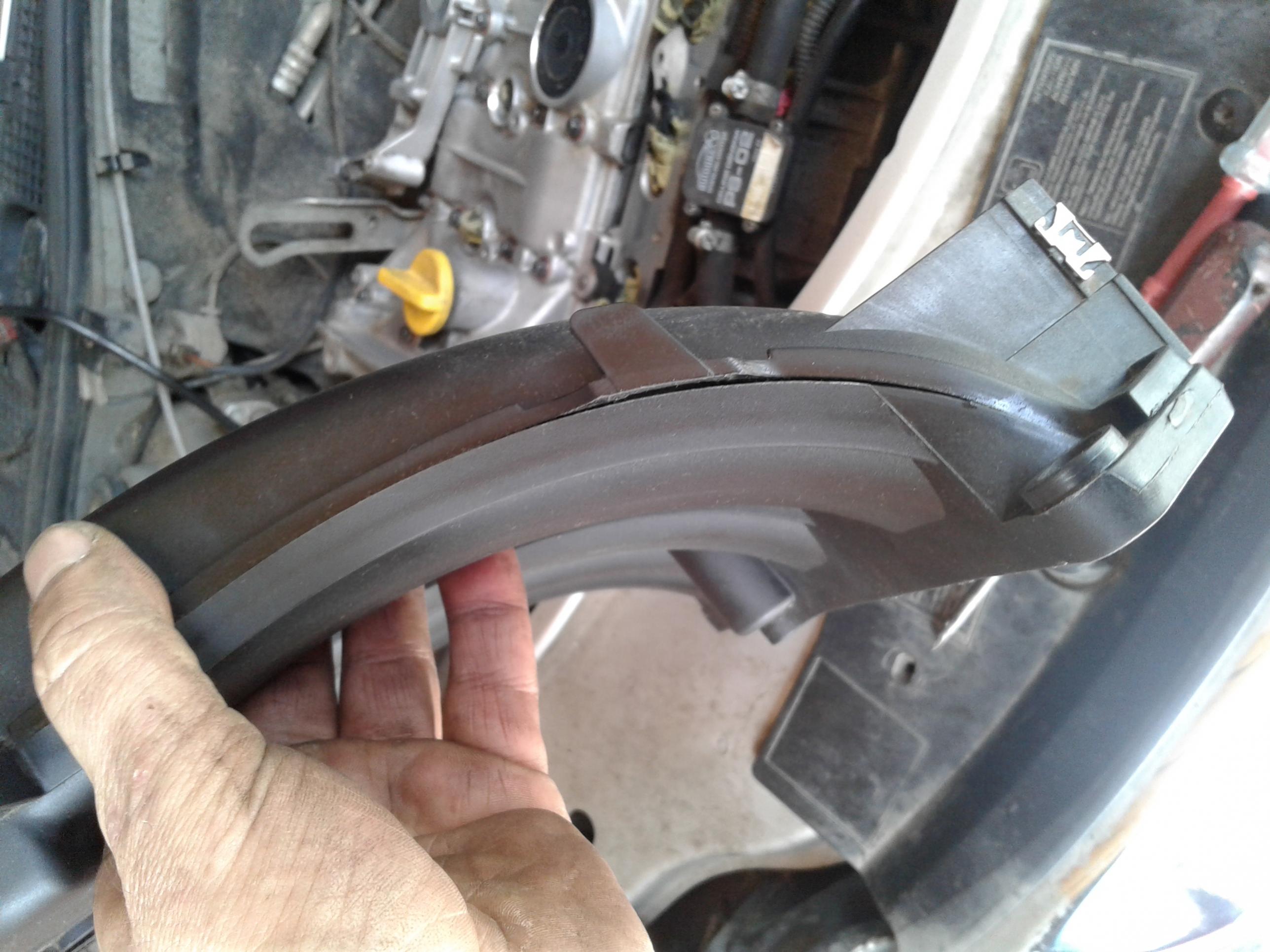

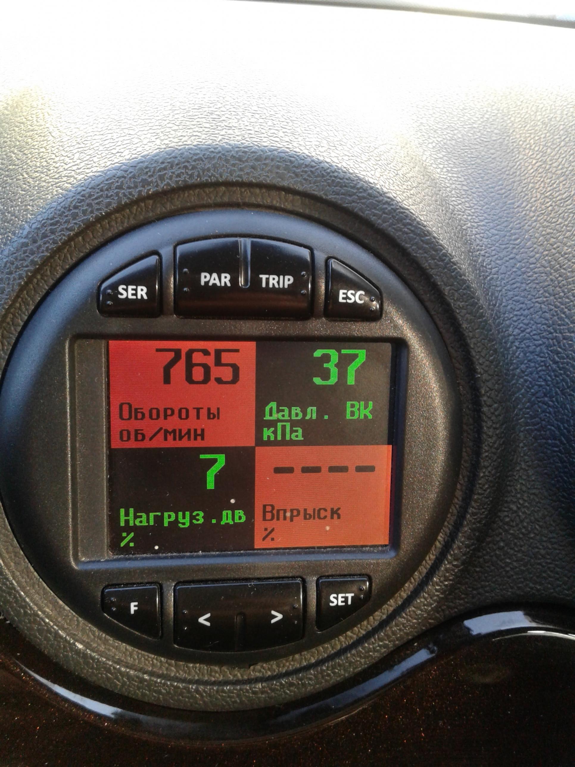

Старый 03.10.2016, 08:52   #195
BoxaS
Аватар для BoxaS
Адрес: UА

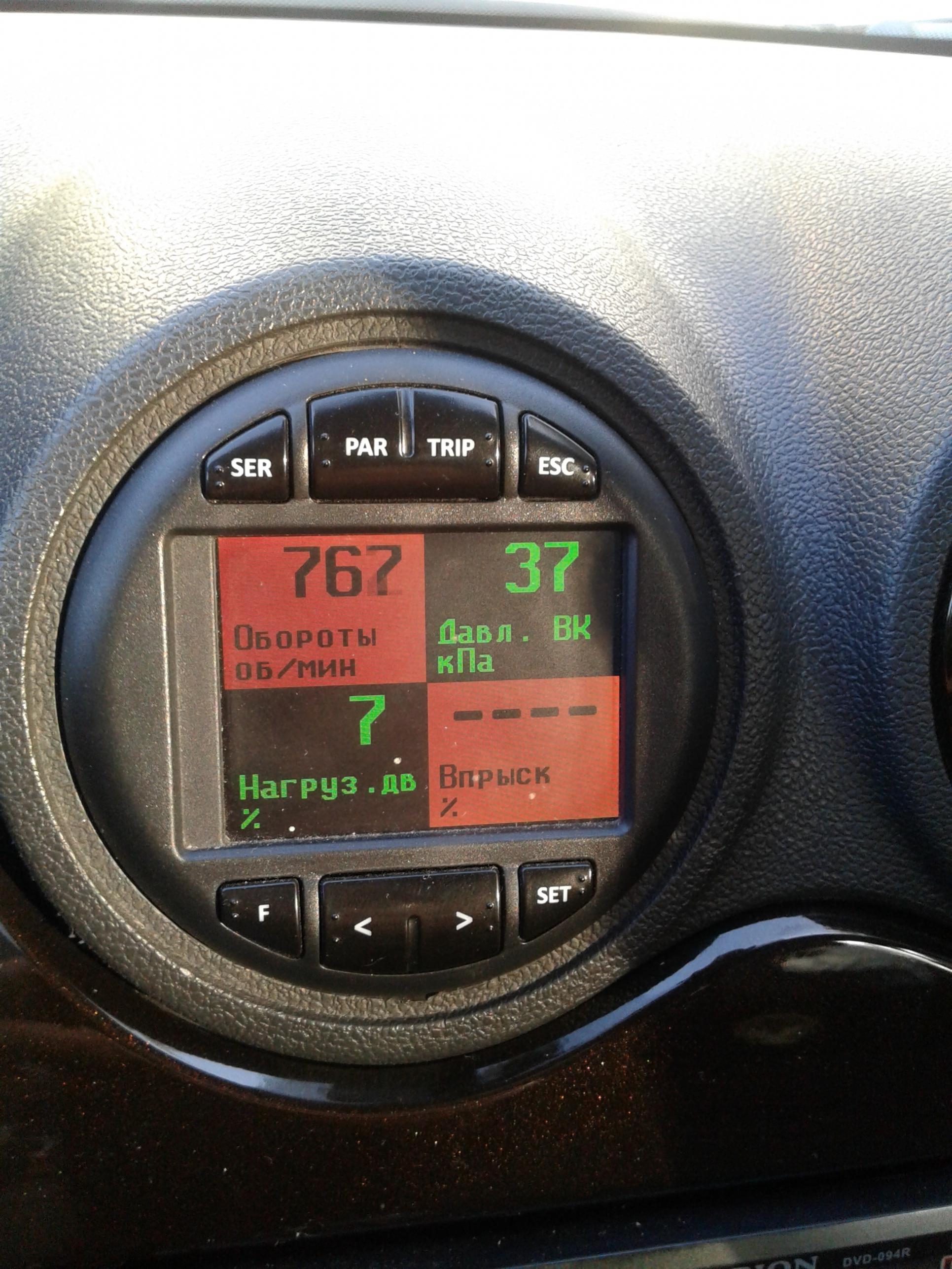

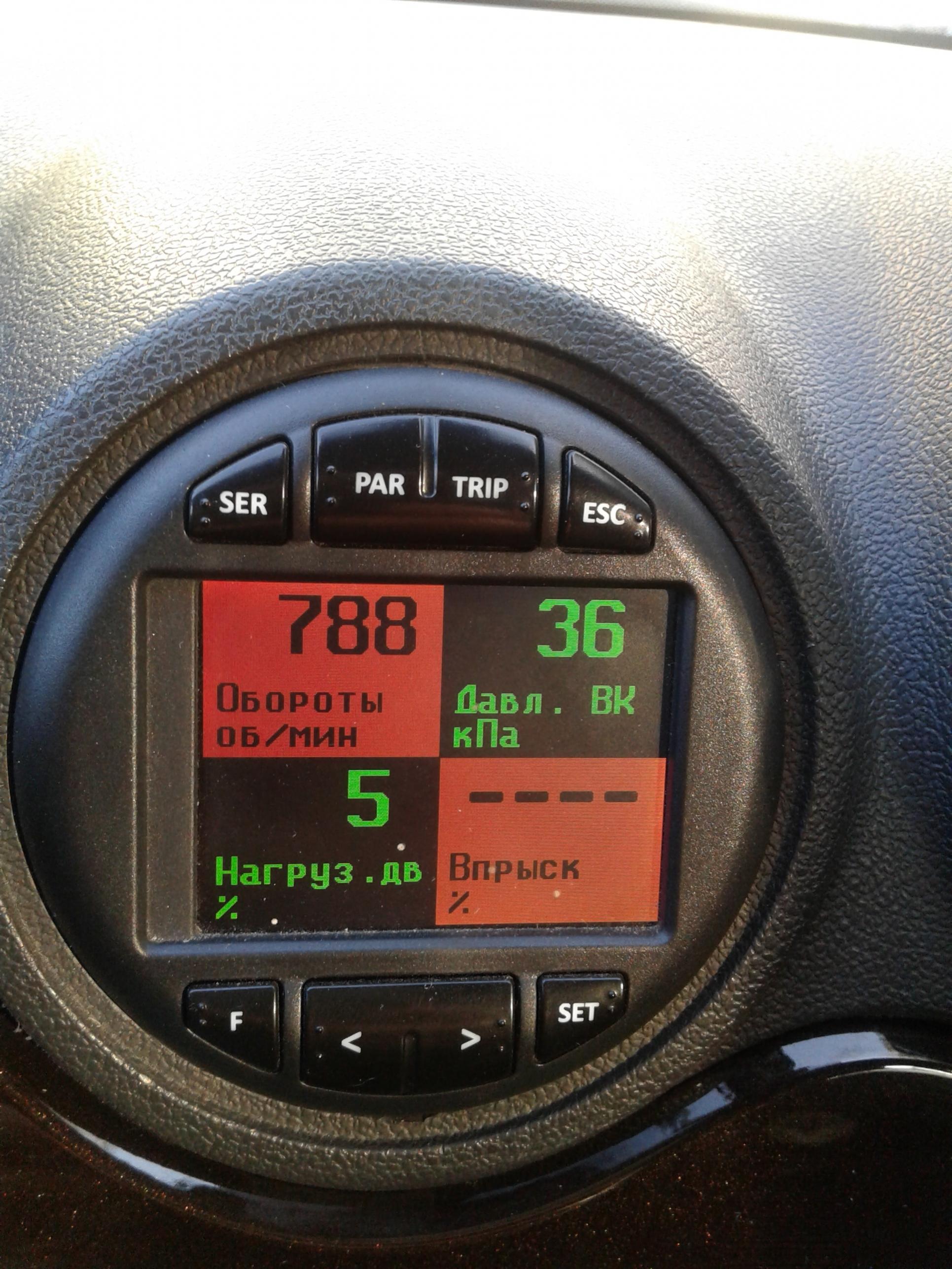

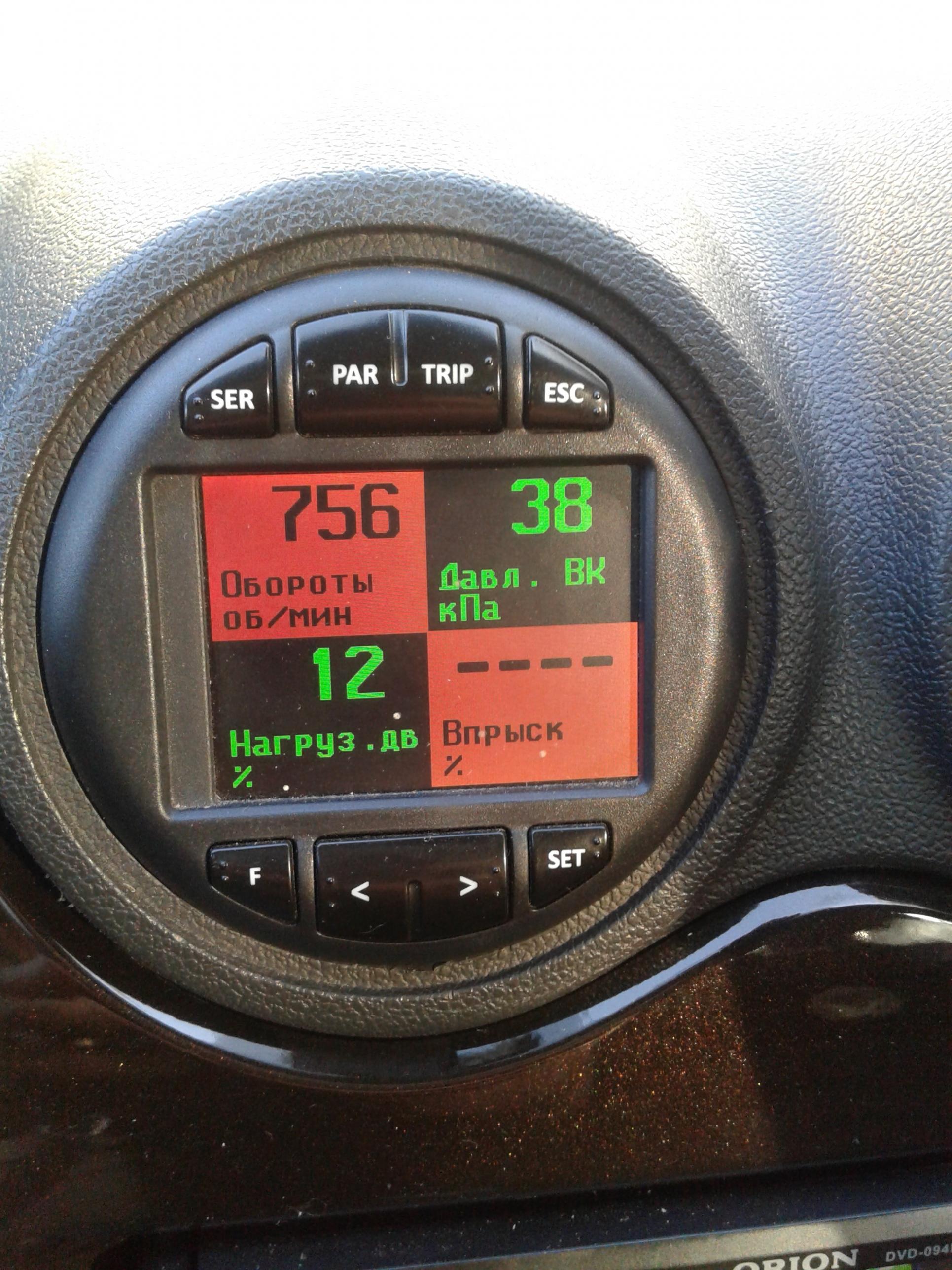

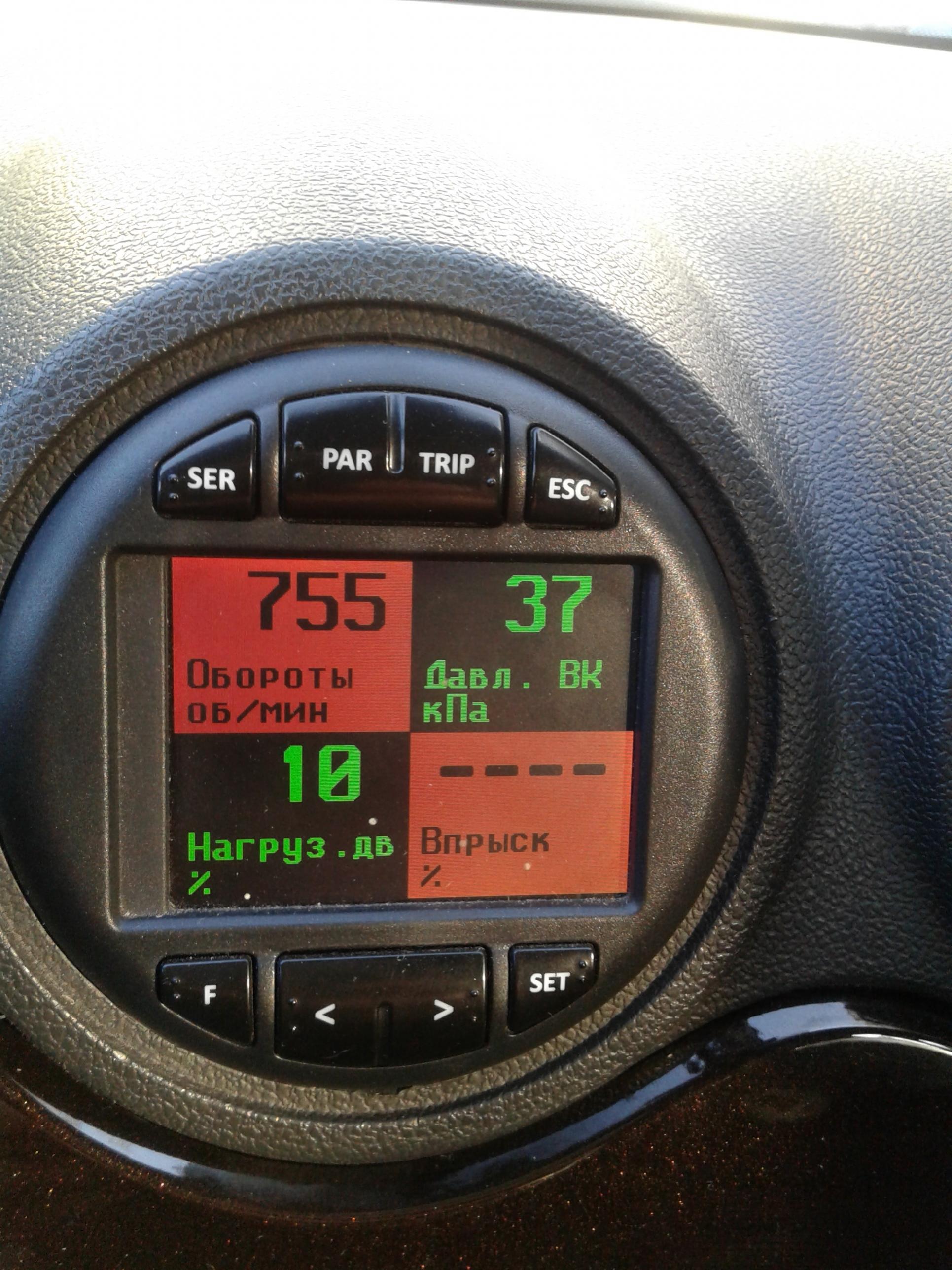

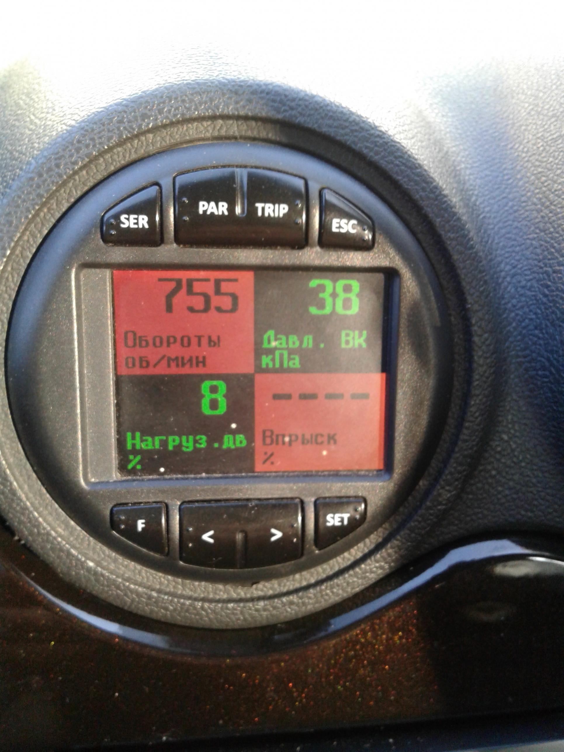

Утром сегодня удалось заснять вот такую картину. Пока 30-32кПа не было, выставил дисплей БК с такими функциями и буду наблюдать.

Старый 03.10.2016, 10:45   #196
archibalddias
Имя: Бубнов Михаил
archibalddias,
это говорит в основном об оборотах и о положении дроселя или РХХ ...
BoxaS, хочу заметить что на автомобилях без ДМРВ подсос воздуха в задроссельное пространство как правило вызывает не "троение" а увеличение или раскачку оборотов (ну правда при работе на бензине) троения подсосом на наших авто можно добиться только если этот самый подсос струёй мешает впрыску, то есть подсос прям в зоне распылителя форсунки что довольно таки большая редкость
инь янь хрень
