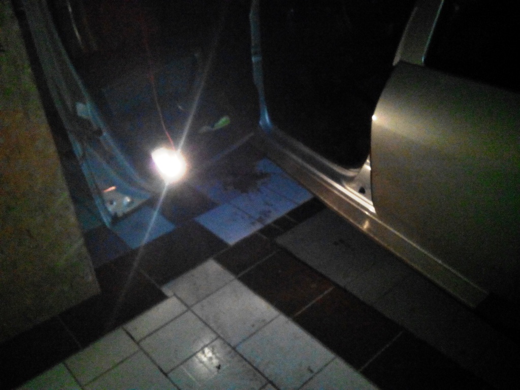

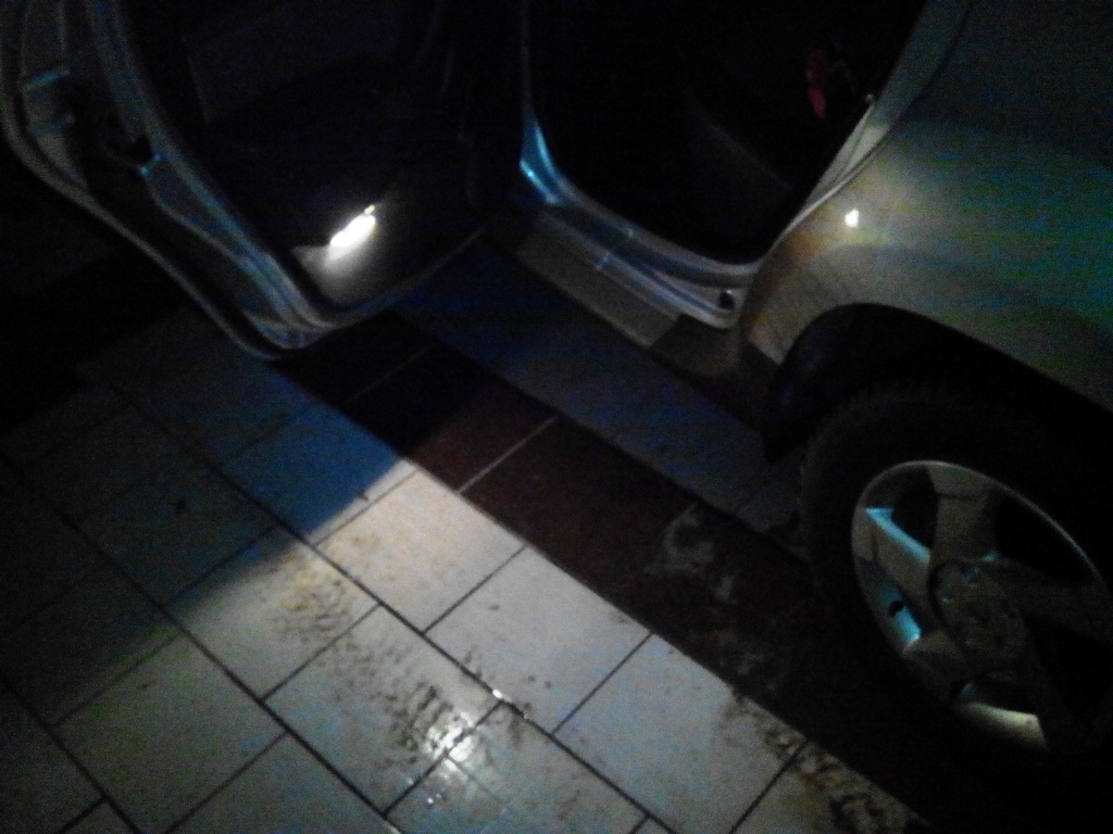

А можно фото как в итоге получилось и как освещает пространство у машины этот плафон?
интернет-магазин "КАРТ" - http://karttuning.ru
Старый 15.10.2014, 13:39   #182
Alexei 44
Модератор
Аватар для Alexei 44
Онлайн: Alexei 44 вне форума
Был(а): 14 Янв 2023 19:12
Адрес: г. Кострома
Автомобиль: 1,5 Dci 109 л.с.
По умолчанию Re: Активация БК, удаление "сопли" с лобового стекла и др. в Костроме
Сообщение от OoPss Посмотреть сообщение
Привет,
Конечно можно, как только установлю.

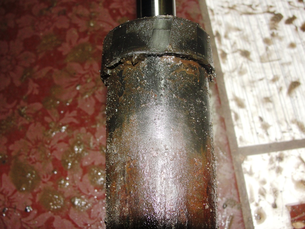

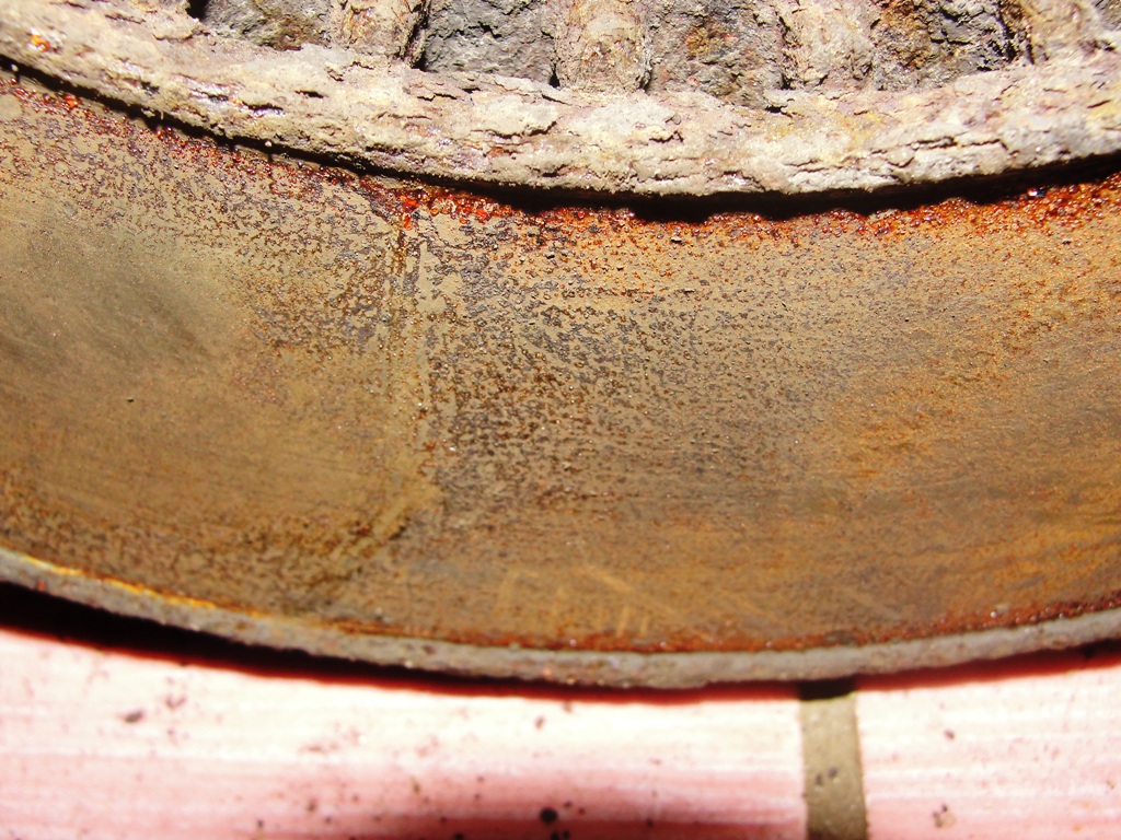

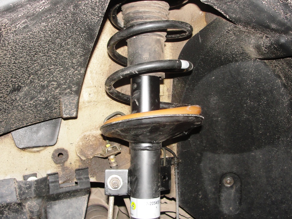

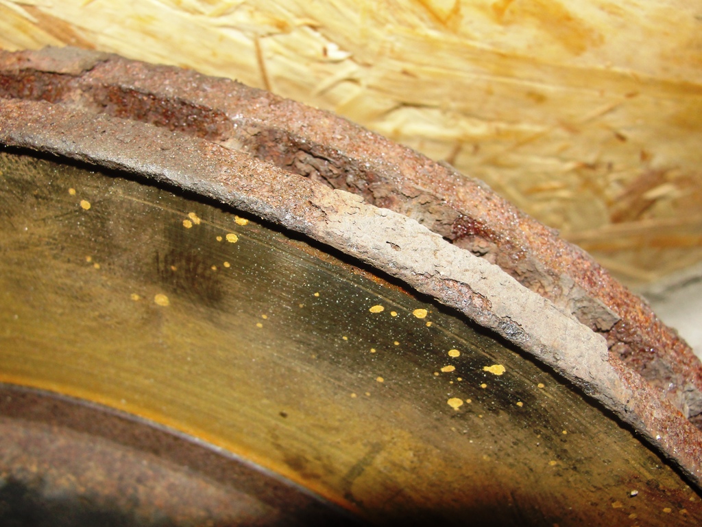

При замене колес на зимние, на родительском дастере заменил тормозные колодки и диски, пробег 45000 третий комплект колодок, диски здорово протерлись.
Всего за день, так заржавели.
Также при замене колес замечена течь правого амортизатора, решили заменить оба. Постивал Бильштейны.

Сообщение от Alexei 44
Alexei 44, а какие колодки ставил до этого, странно, сегодня переобувался, родные колодки еще вроде в норме, тыс. на 10 еще думаю хватит, да и диски ничего, пробег 32 т.
Старый 19.10.2014, 09:17   #192
Alexei 44
Модератор
Адрес: г. Кострома
Сообщение от Olejman Посмотреть сообщение
Привет!
Ничего странного, машина ездит только по городу, колодки TRW.
В 0 не один комплект не стирался, меняли всегда заранее.

33 000км
Состояние колодок и дисков
пробег практически исключительно город

33 000км
Да, на моем двухлитровом при пробеге 11500 износа практически нет.
Диски разные, на 1,6 ставят меньшего диаметра, может поэтому их так стачивает...

Вот так будут светить фонарики в дверях (пока только прикидка)
На фото конечно не передать реальной освещенности, но вполне нормально.
(лампочки штатные, можно заменить на светодиодные)
Фото из темного гаража.
Надеюсь в скором времени установлю.
