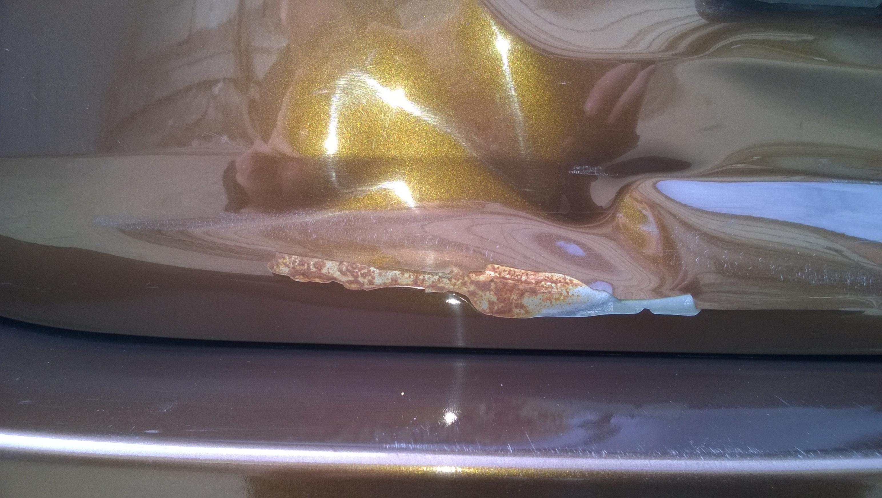

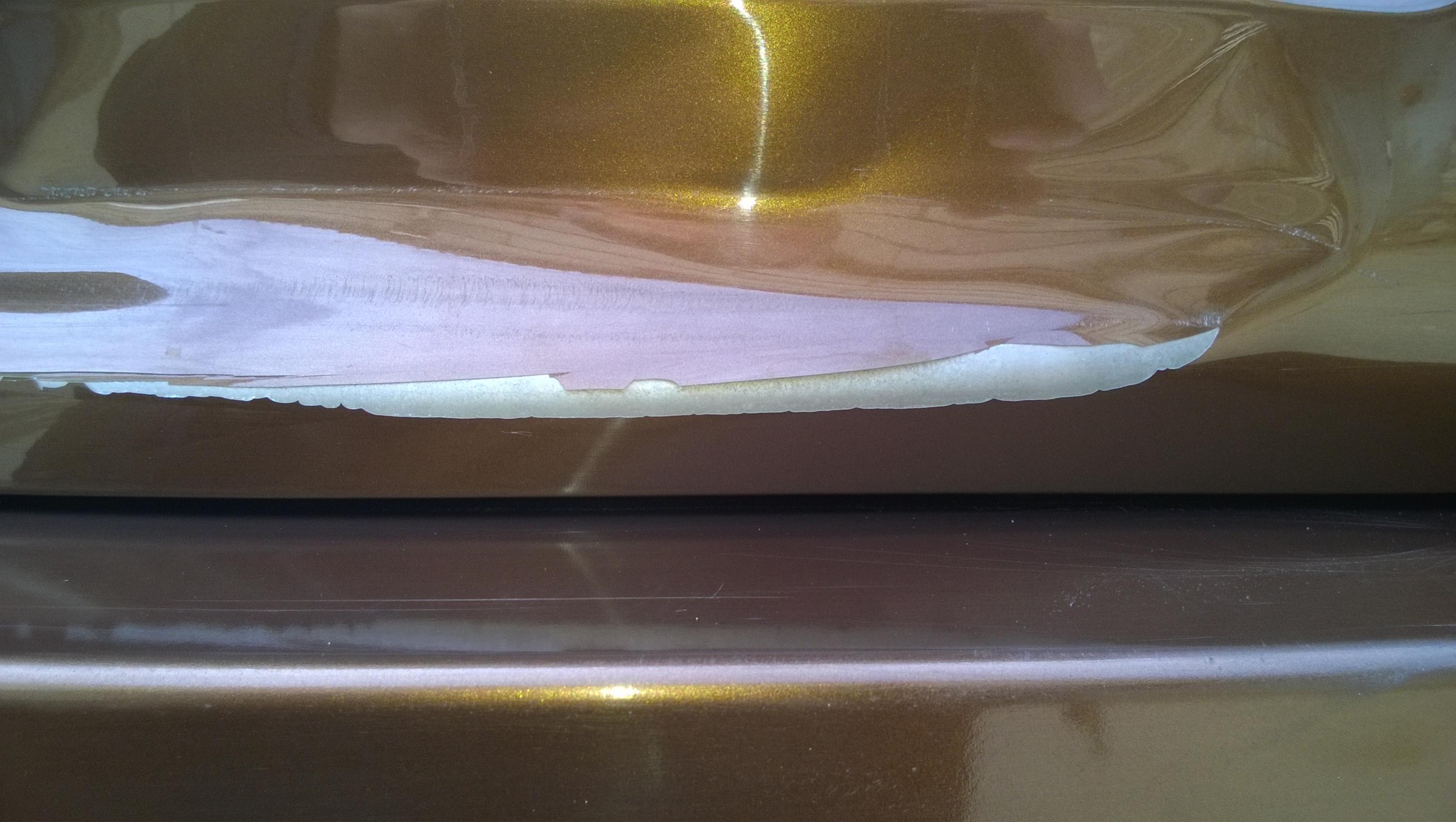

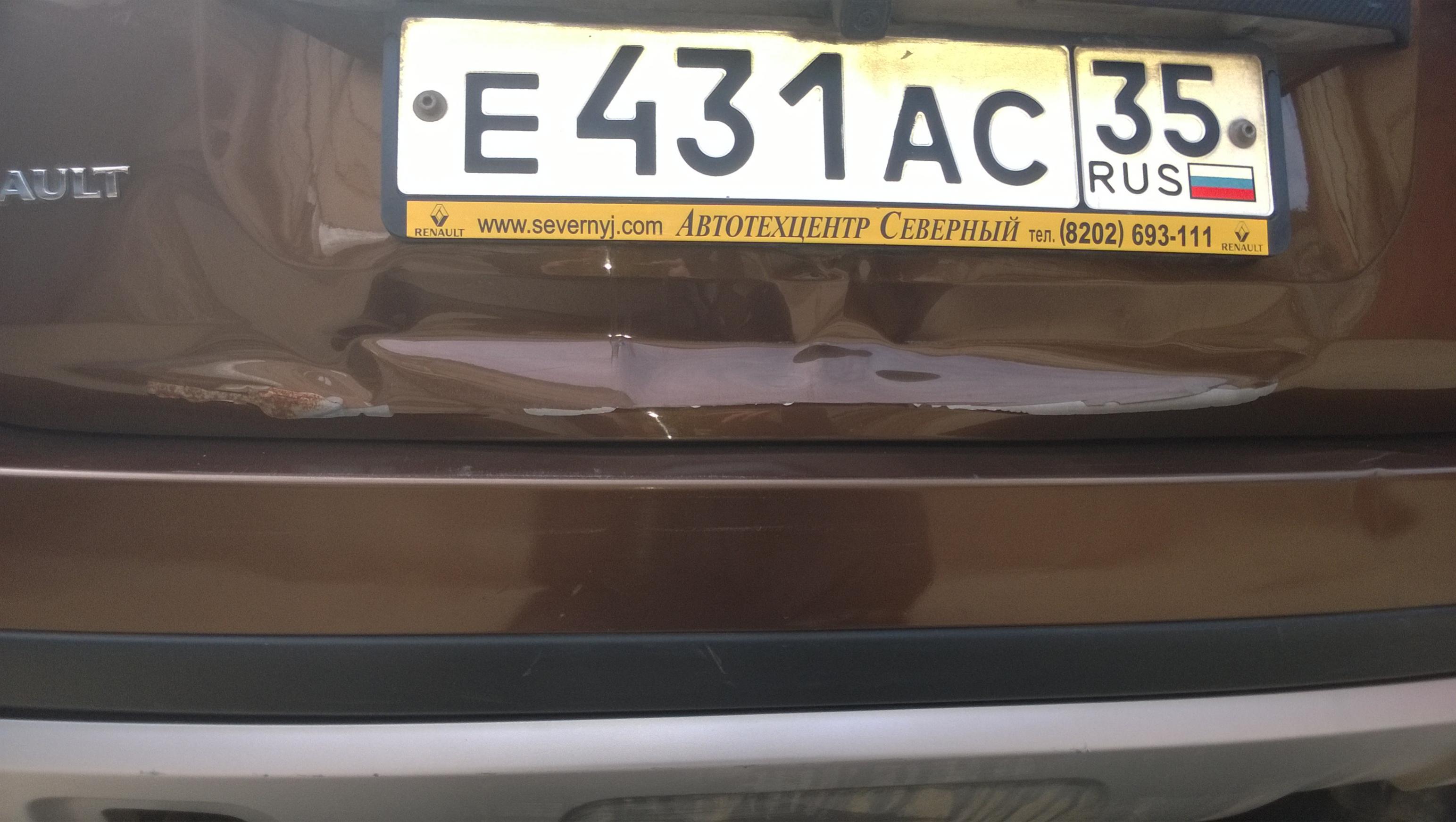

У меня кузов машинки, выпуска февраля 2013г нормально, дверца же багажника поставленная по КАСКО с Автофрамоса годом позднее и крашеная на месте, запупырилась через полгода под накладкой Duster и выше местами.
Родная дверца после вмятины от удара, более трех месяцев на улице. Где просто вмятина с голым железом, ни намека на ржу, а там где с царапинами поглубже, зацвела через неделю.

Сообщение от mayorvs
Это подтверждает слова Panzerschreckа, что катафарезный грунт, не оцинковка. Оцинковка и при царапине до 1 см вокруг не дала бы ржаветь основному металлу.
дверца же багажника поставленная по КАСКО с Автофрамоса годом позднее и крашеная на месте, запупырилась через полгода под накладкой Duster и выше местами. .
осенью так-же менял заднюю дверь по каско, теперь жду нежданчиков...
П.с.: к дилеру обращались по поводу пузырей?

Сообщение от Андрей_1974
Там отдельная история... хоть и ставил галку в договоре "Ремонт по КАСКО только у ОД", по факту у филиала "Ингосстраха" не оказалось договора с ОД в городе. Делала сторонняя мастерская, которая осуществляла покраску для ОД первый год, пока у ОД не было своей покрасочной камеры. Единственное от Рено то, что дверца пришла с Автофрамоса.
Когда предъявил пузыри мастерской, при мне созванивались с ОД по громкой, интересовались бывает ли у них подобное после покраски. Сказали возвращаются, перекрашивают вновь.
Мне переделывали за полцены, т.к. гарантийный срок на покраску вышел, но уже не по технологии, что ранее предписывала Рено. Зачищали, наносили кислотный грунт, перекрывали акриловым или как-то так
