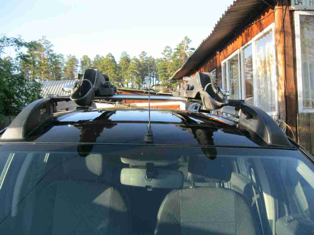

Отпишусь про скрещивание Aguri с велокреплениями MontBlanc Barracuda MB729730. Как оказалось Aguri не сильно подходит для велокреплений из-за больших пластиковых участков поперечен, в результате велики стоят достаточно близко:

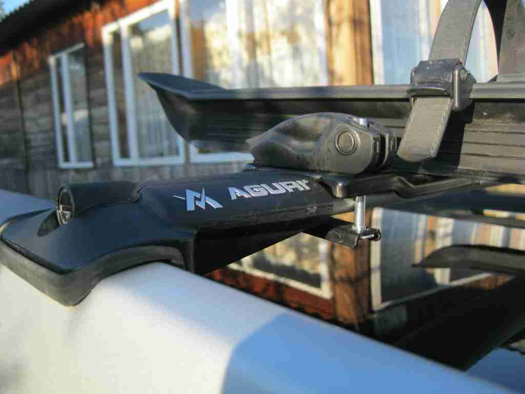

У меня GT Avalanche 3.0 размеры M и S, поэтому все влезло, рули разошлись:

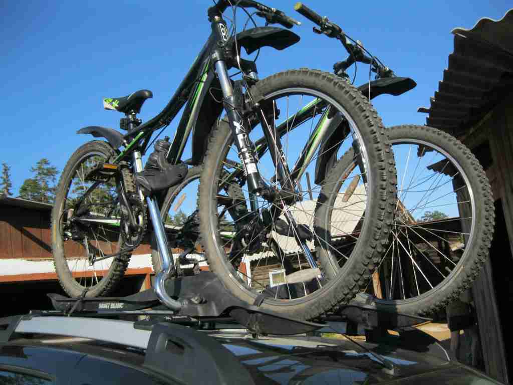

плюс из-за немного изогнутых поперечен велики стоят немного в развале. Боюсь велики с одной рамой будут стучаться рулями (при этом Barracuda не симметричные, не развернешь). Сама модель MB729730 раcсчитана на квадратные поперечены, поэтому в заднем креплении пришлось на 1см удлинять винты (подходят обычные мебельные с круглой головкой и квадратом под ней):

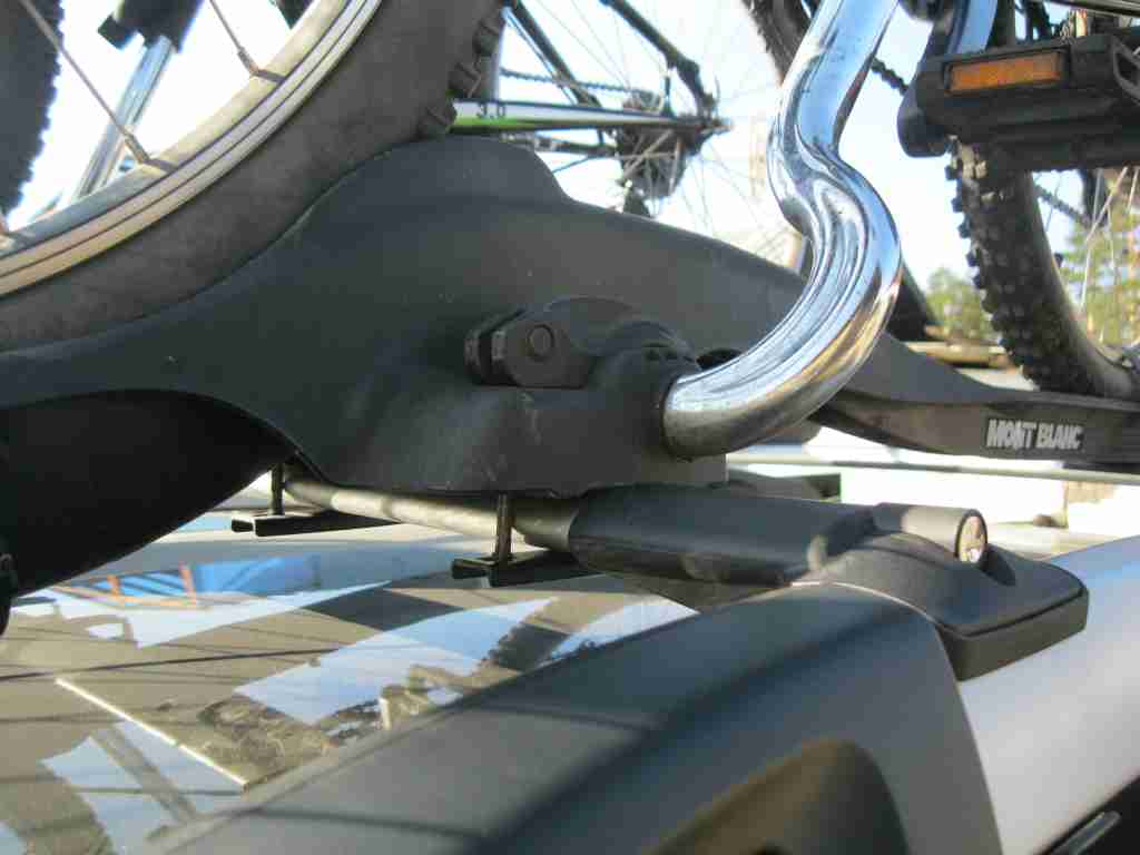

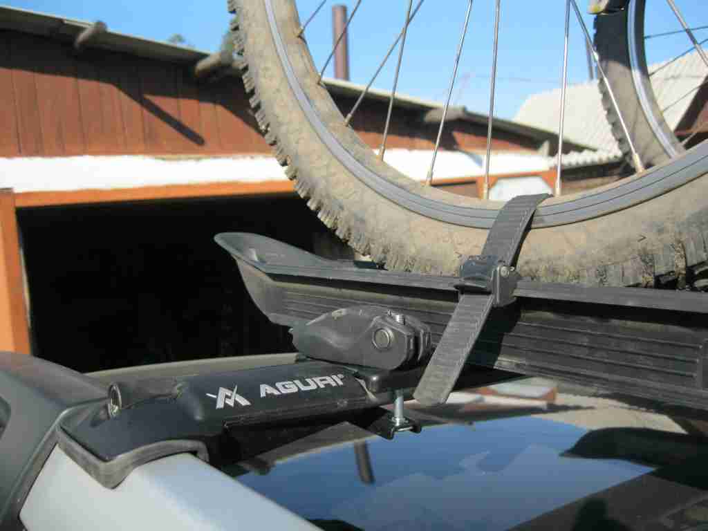

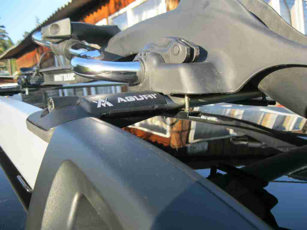

Еще фото как это выглядит в комплексе:

Assa, если ручки упираются, к примеру при перевозке 2-х и более великов, их чередуют и ставят плотничком, те один разворачивают, примерно как на видео (перед,зад,перед,зад) https://www.youtube.com/watch?v=ZlysZlKjfDw
Это понятно, но у Баракуды при развороте - труба и замок становятся во-внутрь, будет не очень удобно снимать и ставить, хотя если стульчик подставлять, то наверное получится.
