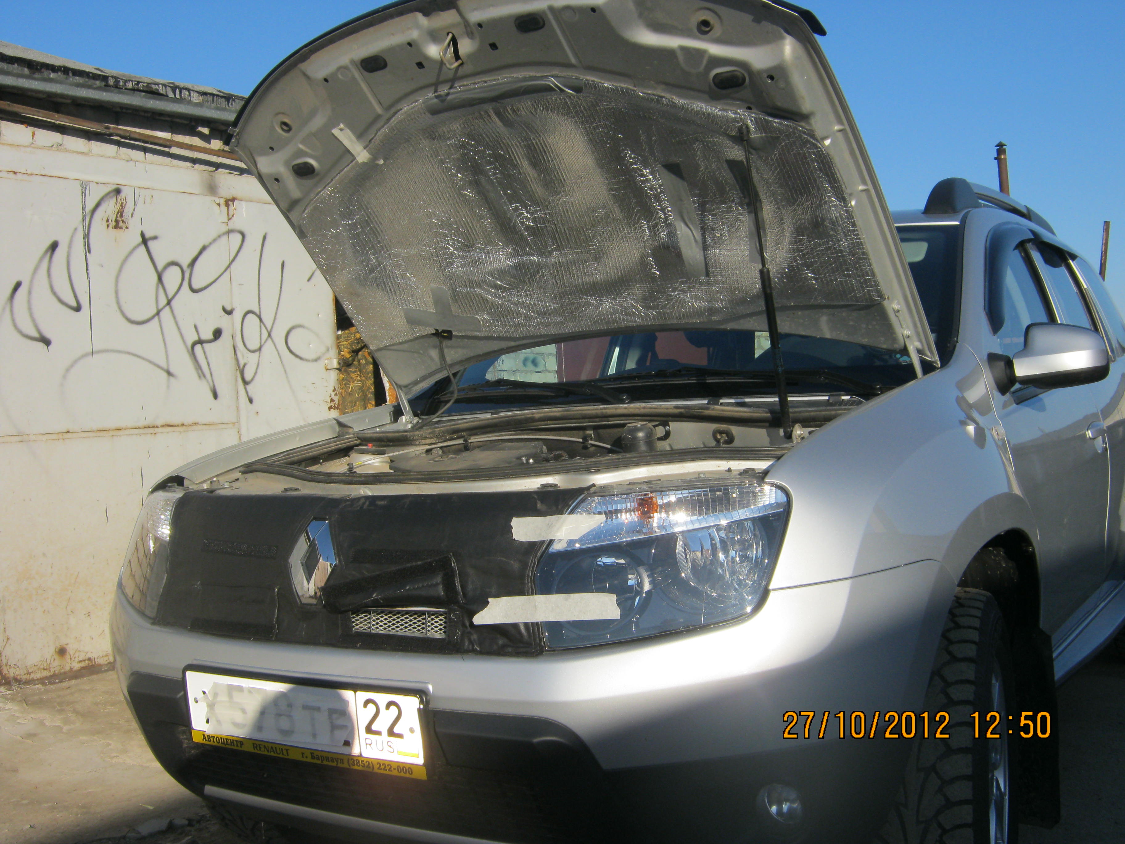

Сообщение от polugal
И всё-таки проверьте состояние АКБ, вероятнее всего батарея просится подзарядиться и на светофорах (х.х.) ЭБУ отключает ТЭНы...
как тогда обьснить что при закрытой морде на прогретой машине тэны не врубаются,а снял пленку сразу заработали
просто у нас температура -15,под капотом есно теплее,если утеплить,то тем более,вот и получается что при таких температурах ,а как мы знаем тэн врубается на дизелях при -8,закрывать морду = мерзнуть в салоне ,вот такой вот парадокс)
там где температура под минус -30 ,под капотом все равно не будет -7,как не утепляй,им эта инфа не актуальна,а нам жителям цфо надо это учитвывать

Сообщение от стаскайф
Да обьясняется очень легко. Датчика наружной температуры нет, а зато есть датчик всасываемого воздуха. При работе прогретого двигателя мотор всасывает тёплый воздух и тены спят думая что лето на дворе, а вот при езде они очухиваются и подрубаются.

Сообщение от n_dum
Конкретно: покупать такой-же разъём папа-мама, провода, датчик и выносить его на обдув, в районе фары внутри.
Еслиб это был датчик температуры салона тогда ДА... А в нашем случае это делать незяяя...
---------- Добавлено в 13:39 ---------- Предыдущее написано было в 13:27 ----------
надо посмотреть может есть возможность гофрой вывести забор воздуха куданить... это будет лучший выход
Лучшим выходом это не будет т.к. засасывать в себя ледяной воздух не есть гуд для топливной. Лучше не плотно затыкать морду.

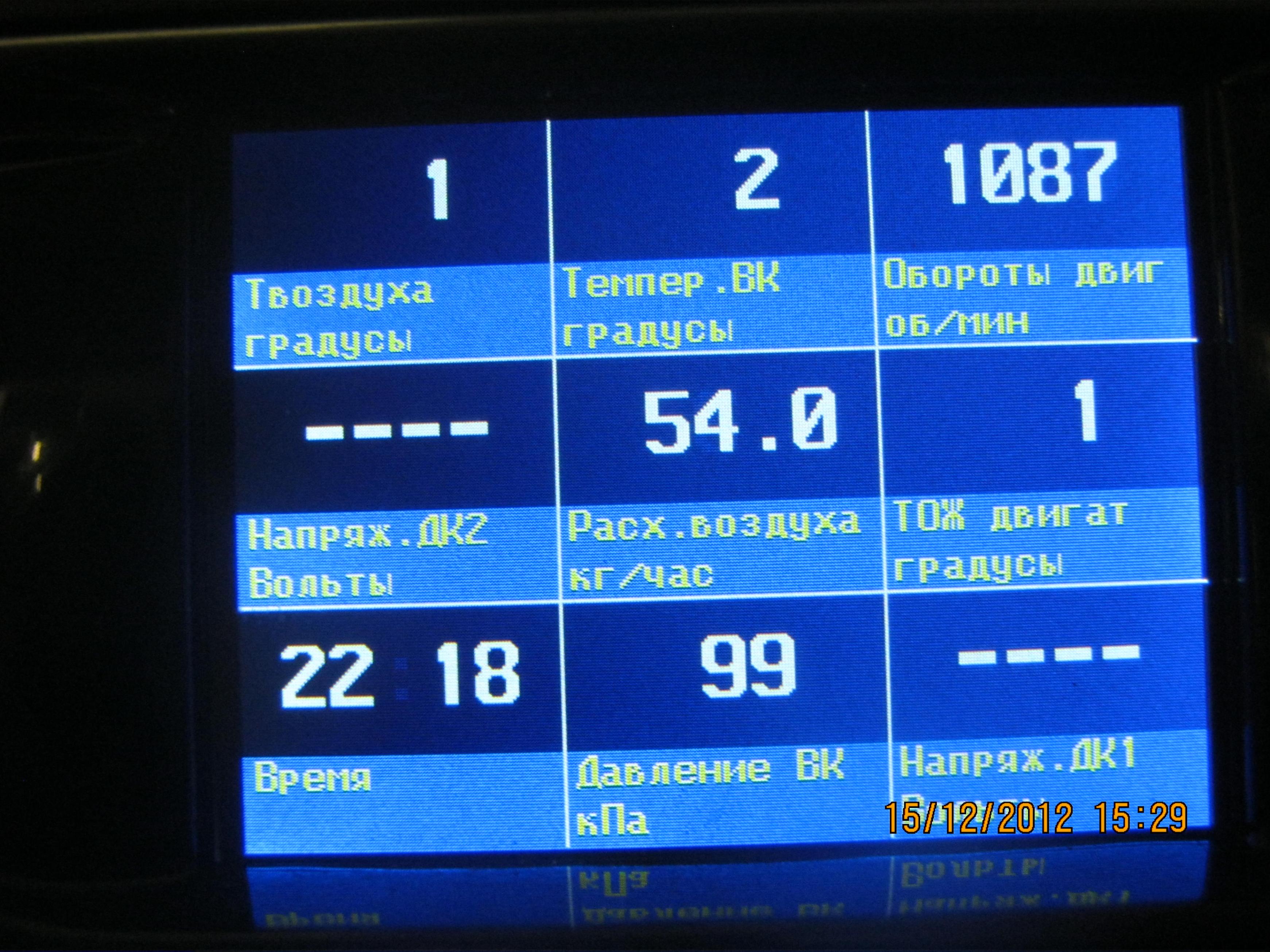

Датчик всаса находится вверху, где воздушный фильтр, сам всас в моторном отсеке, напротив левой фары. В идеале датчик установить на горловину всаса, но там будет совсем другая температура, против того, где находится. При движении - без разницы, практически выдувается встречным потоком. На улице -16, показывает до -12. когда стоишь - показывает + 20 (до +30) И что реальнее для ЭБУ?

Сообщение от n_dum

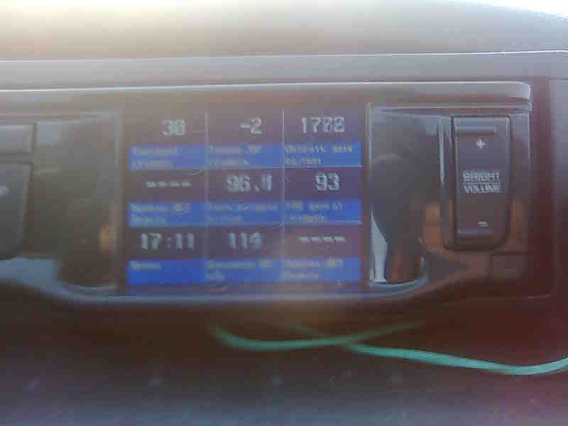

У меня, так сказать: "мысли вслух". А уголок, я думаю, около фары. Там реальнее для ЭБУ даже при не утеплённом.
Просто фото, одно на телефон в движении. Слева только завёл в гараже и печку только затопил. Верхнее левое температура датчика компа (в бардачке). Жалко терять такой эффект.
