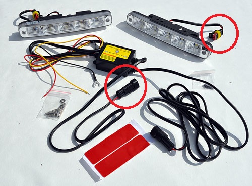

но как обычно ложка дёгтя да найдётся в бочке мёда. Сегодня вечером обнаружил что правый дхо не светит совсем, маграет слабозаметно. вот что делать незнаю, к диллеру ехать - денег сдерут кучу, я же на ТО не ездил к ним, сам делал, поди обиделись и с гарантии сняли. я вот думаю.... а разве могут все светодиотды в фанаре дхо перегореть? это с проводкой наверно чтото, незнаю не электрик, но обычно если сгорают светодиоды то не все сразу. вода чтоли куда попала. Кто знает в чем может быть причина? два с половиной года машине, дхо дилер ставил.

если дхо китай SHO-ME которые официалы устанавливают, то там контакты окисляются в розетке, надо вытащить и почистить.

в этих местах

вот они, только я когда сетку в бампер рукожопил, ненашол как и где дхо соединяются, провода кудато без штекеров уходили.

неее, без них не может быть, в общем надо тебе к Лехе ехать), официалы точно думаю не будут бесплатно делать, боюсь как бы бампер не пришлось снимать.

бампер снимать прийдётся, по другому никак. да и нечего там сложного нет чтоб снять его. если завтра так же тепло будет то наверно скину бампер, ещё раз посмотрю где там эти штекеры.

сложного конечно ничего, но лучше снимать в тепле, уж больно там защелки хлипкие и если они отломятся даже не представляю чего там можно будет сделать.
