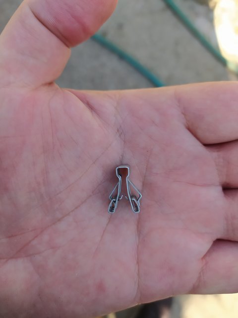

Сегодня из-под парприза на правую ногу упала эта клипса(не знаю, как точнее назвать). Откуда она могла вывалиться и какие её функции?
На таких клипсах держатся пластиковые элементы внутренней обшивки. Магнитола, панельки около нее. никаких важных нагруженных узлов на этом не крепится, максимум может где то немного оттопыриться пластик.
Спасибо! А то по ЮБК сегодня местами прилично трясло)))

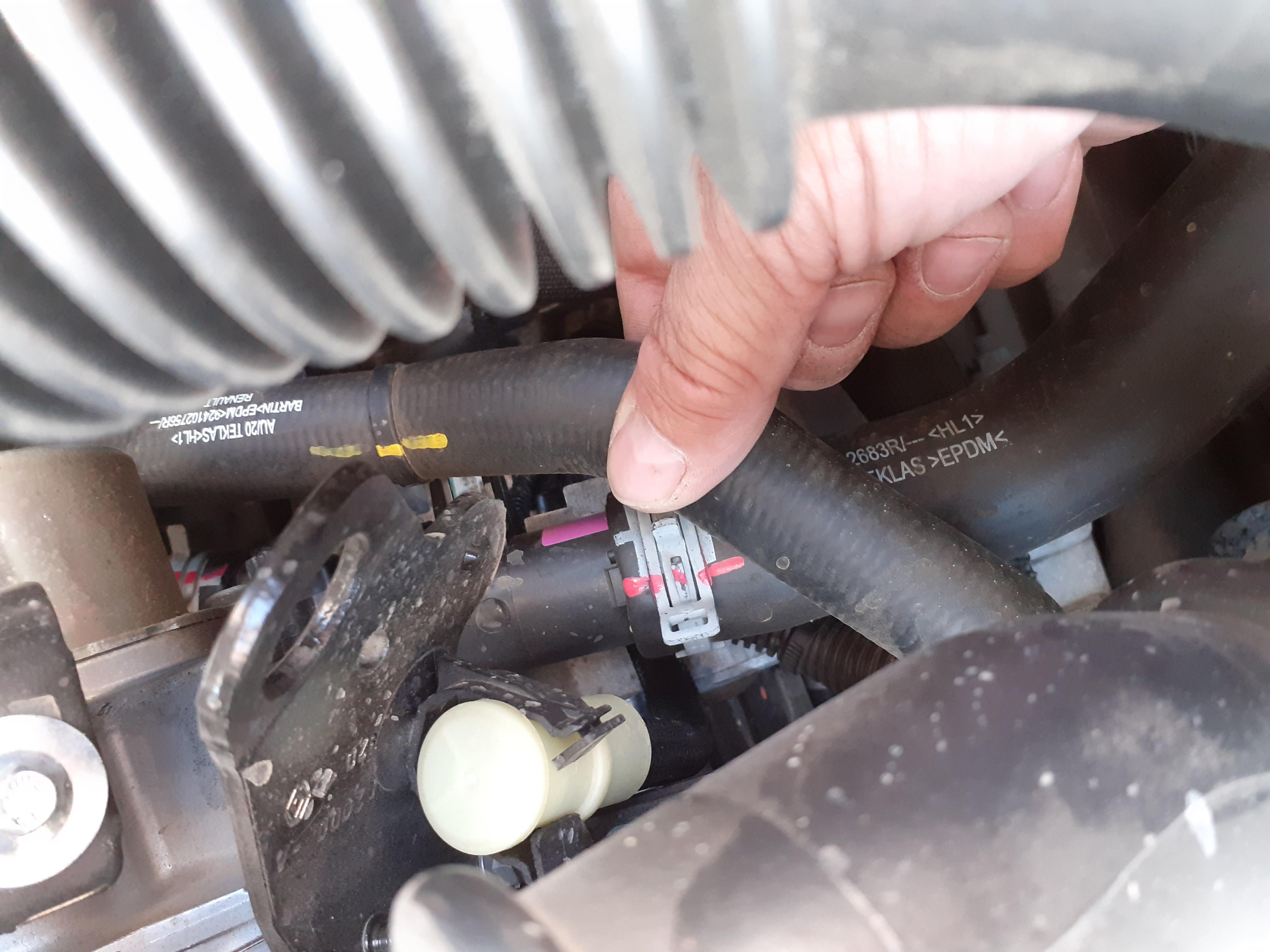

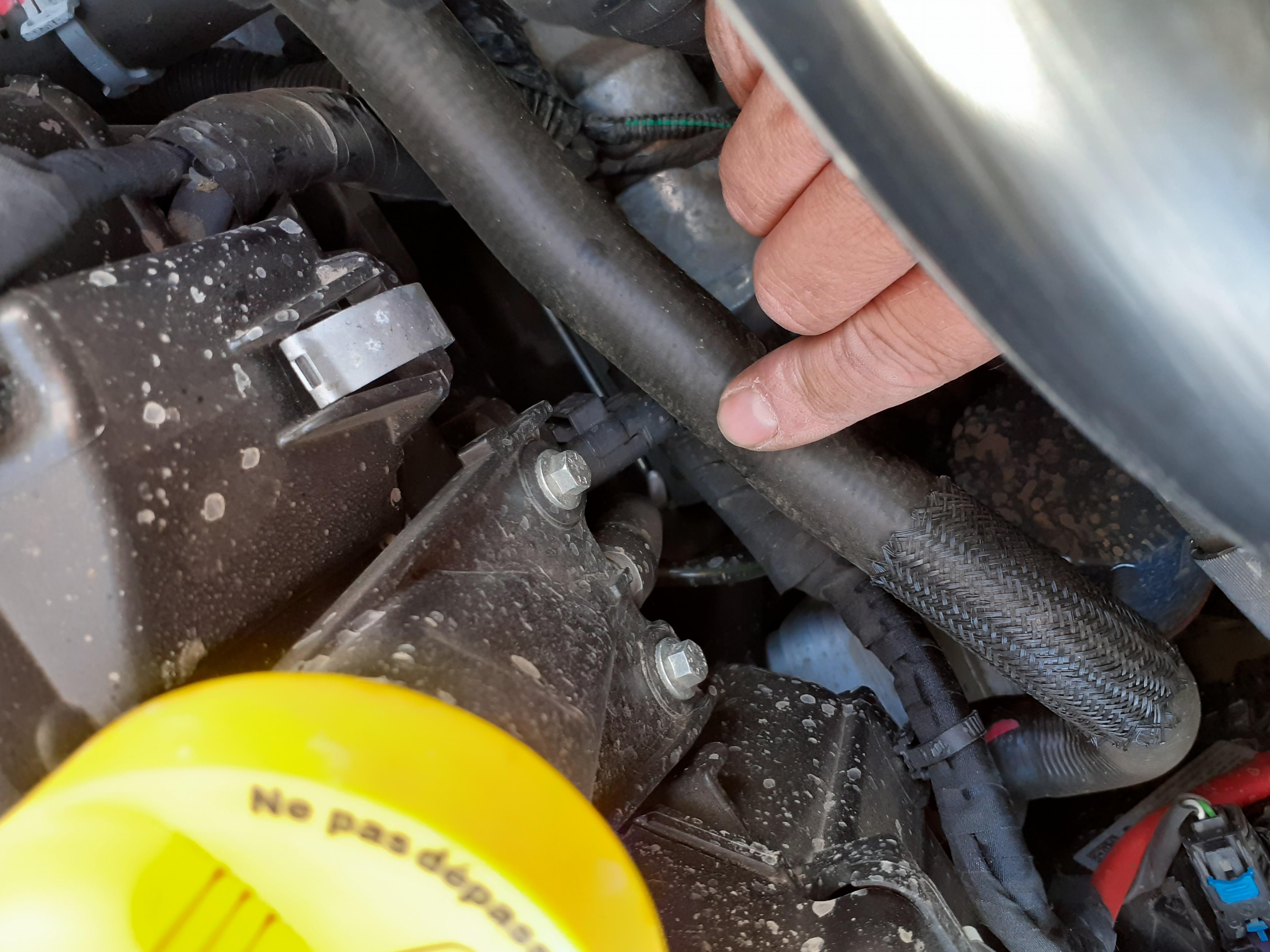

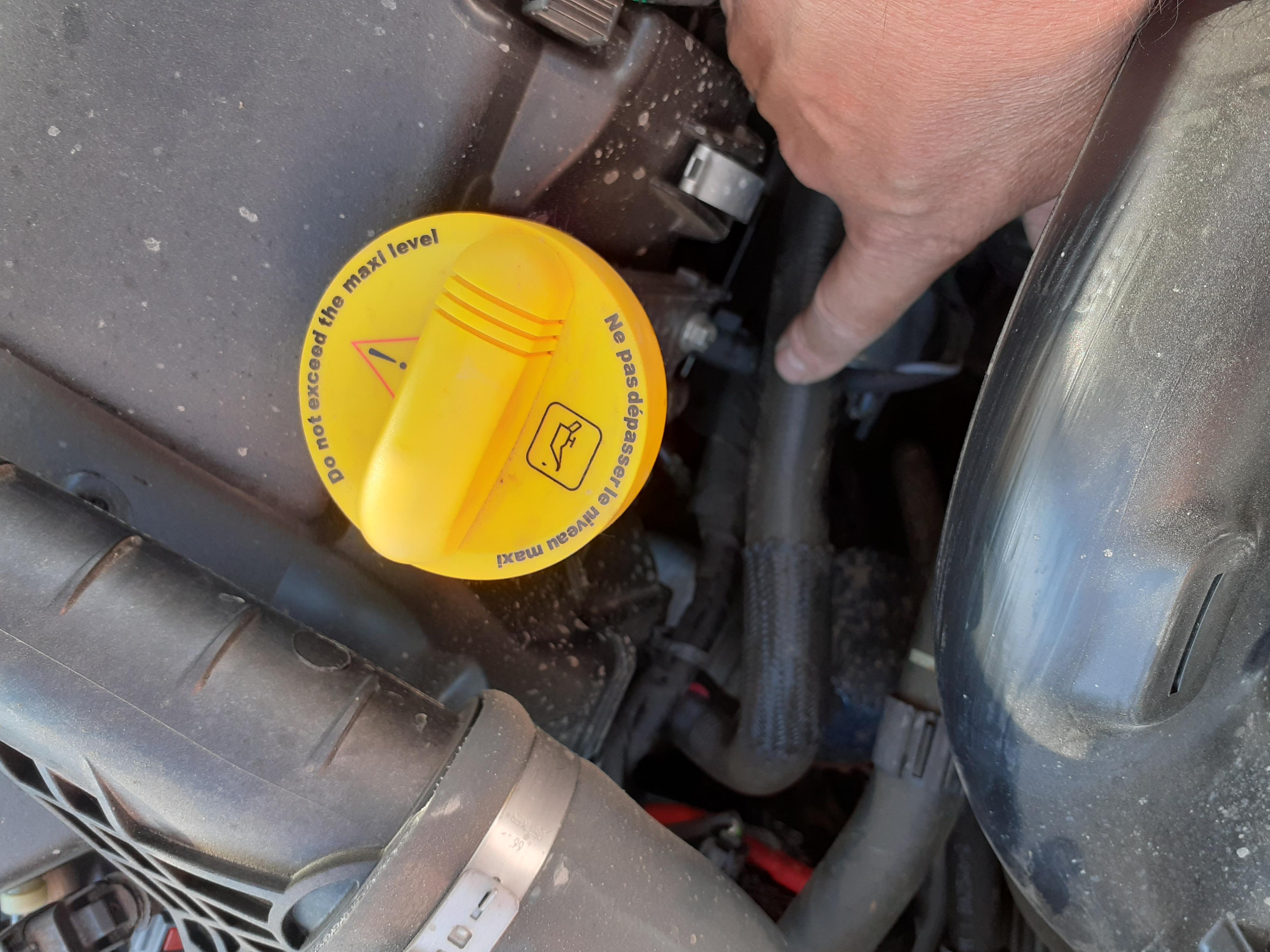

Друзья, подскажите, вот эта трубка идет с печки, на неё вразрез планирую поставить эл.подогреватель с помпой, не накосячу я с ним, или может можно куда еще прицепить?
Зачем уродовать авто тем более в Рязани,ладно бы Якутия или Нарьян-Мар. Не уж то холодно с тенами? Которые сразу греют + при морозе до -10 дизель в пробке прогревается за 5-7 мин. Кто в авто со мной то просят печку выключить жарко!
Тем более зим нынче не бывает в той же Москве!
По идее эта трубка идет на теплообменник ЕГР но точно не утверждаю фотки не позволяют оценить так как выхвачено куском и не понятен ракурс. Возможно трубка из блока на отопитель как я понял.

Сообщение от kval300
Ну не знаю, у меня на двух предыдущющих стояли подогревы, никакого уродства авто не было, просто у меня в основном короткие поездки зимой в пределах 3-5км в одну сторону и это считаю больше уродует авто , чем подогрев.
