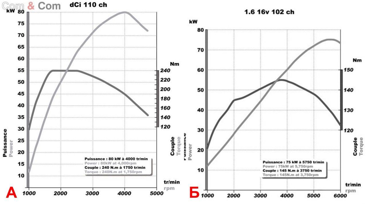

Для понимания диапазона оптимальных оборотов двигателя есть такая эмпирическая картинка
Для дизельного двигателя принято считать высокими те обороты, которые превышают конец полки максимального крутящего момента.

из картинки не понятно, что такое полная нагрузка, это максимальный момент или мощность?
если мощность, то она максимальная только к 4000 об.

Сообщение от Butch_d
Видимо максимальная нагрузка это такой момент сопртивлению двигателя, при котором заданные обороты не падают.

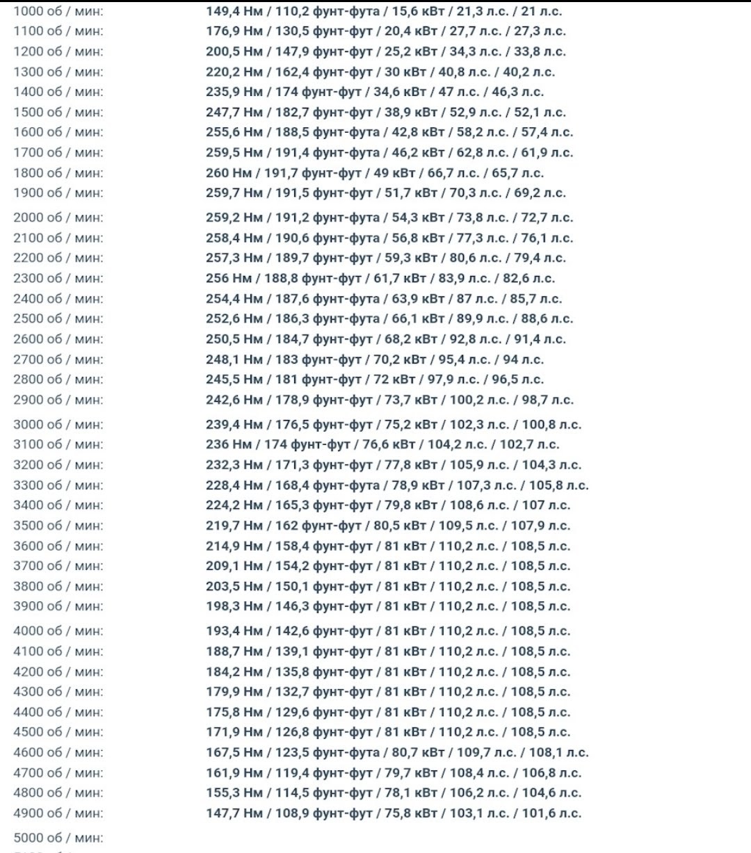

Сообщение от hesburger
Вот для моего график.
Интересный график, не такой, как я его себе представлял, по моим ощущениям пик момента где-то на 2000-2200 оборотов

Сообщение от Serkap
Ну вот точнее в цифрах)))

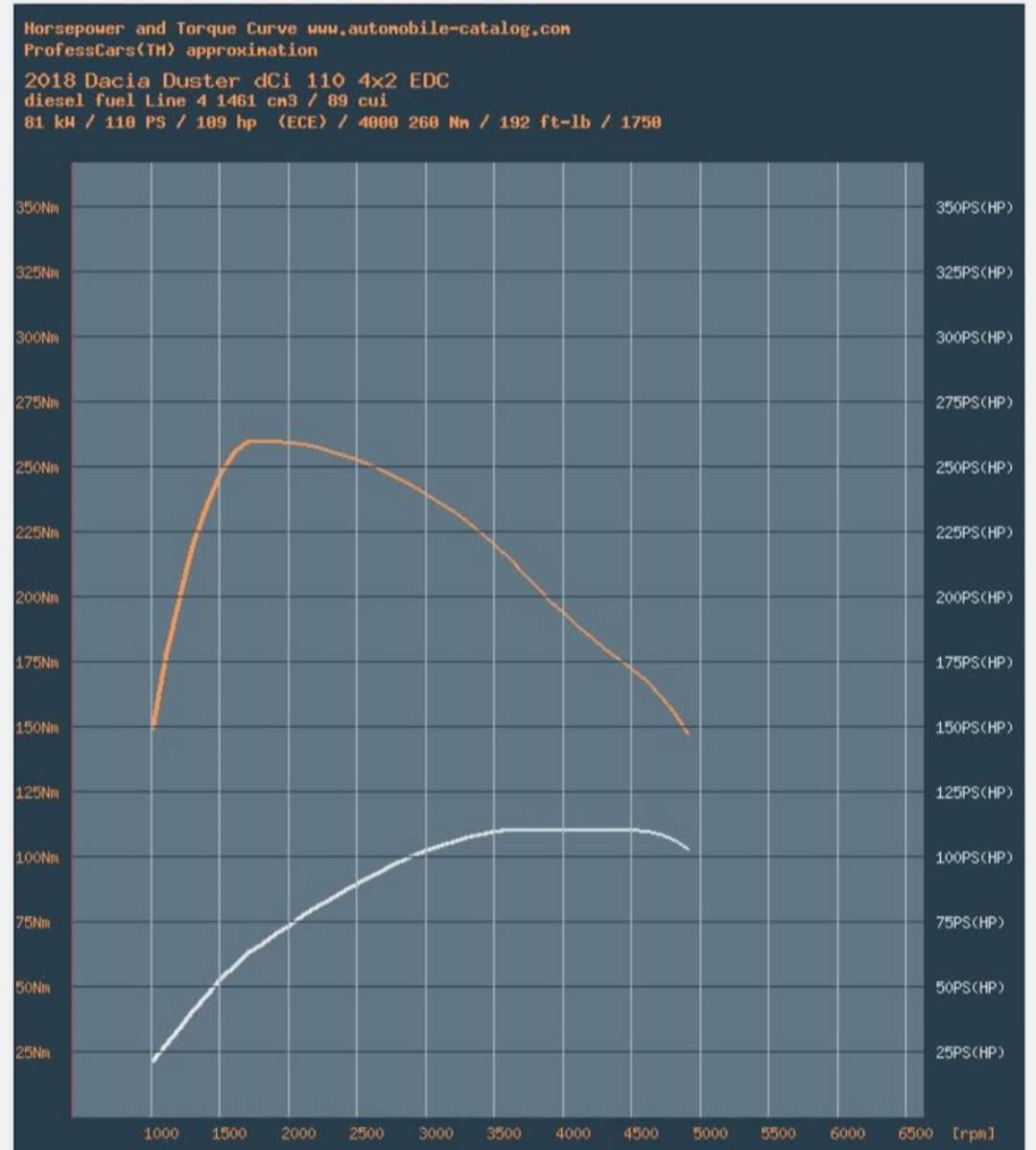

Сообщение от Serkap
Согласно другому графику
Ощущения вас не обманули.
Надо учитывать, что в диапазоне 2000 - 2200 наблюдается существенный рост мощности при постоянной величине крутящего момента.
