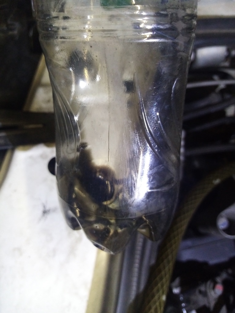

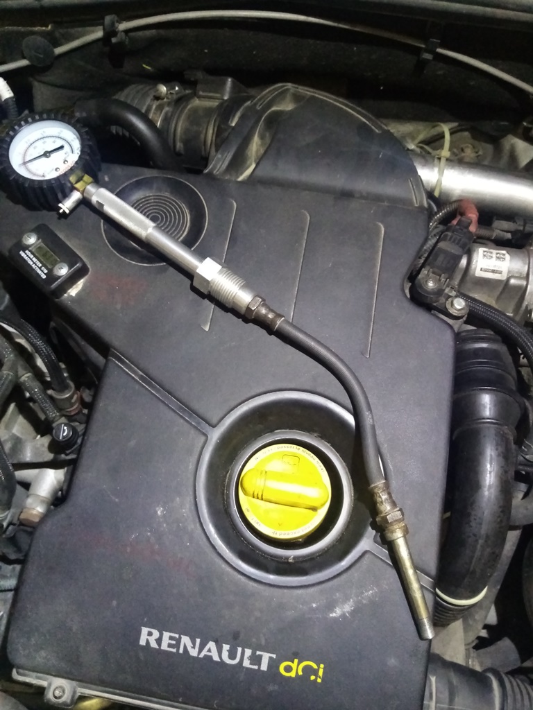

Мерил сегодня компрессию,но показаниям верить нельзя так как прищлось сильно удлинять трубку Те показания как у бензинового 11-12 но зато во всех ровно. Конечно с такой компрессией мотор бы не заводился В дизелях сильно нельзя удлинять,сразу показания пдают,Но для меня главное было разброс. Во всех накачивается за 3-4 качка и потом стрелка как вкопаная. За 500 км агрессивной езды по трассе 130-150 и половина по городу в режиме раз и улетел со светофора масло стоит на месте .сапун в шланг ,шланг в бутылку ,в бутылке накапало не более грамма, Клапан сапуна в идеальном состоянии,ртом зоздаещь вакуум мембрана садится в седло четко и воздух проходит через байпасное отверстие. планирую до 1000км со снятым сапуном может за 500 км угар еще не виден, Но если он есть то литр должен сожрать.
Есть просьба , кто сам колупает машину, по возможности замерьте газовым счетчиком расход картерных газов на ХХ за минуту,+для статистики пригодится, так как в инете нет по этому двигателю норм. у меня примерно 22-27,у кореша вроде было 12 но может я замерил невнимательно и где то была утечка, мотор у него работал хуже по вибрациям и пробег как минимум на 50 тыс больше чем у меня у меня 97500 примерно. Но когда газуешь то на ощупь не ощущается что давление возрастает или уменьшается. По динамике и тяге авто ОГОНЬ! Заводится в принципе по утрам не с пол пинка 2-3 сек прокрутки но не колбасит не дымит. В общем если реальный износ то зиму мотор не должен пережить

Что это? Рядом с манометром приборчик?

Счетчик моточасов С али около 500руб (по вибрации работает) можно на что угодно ставить хоть на прицеп.Сегодня с утра зваелась машинка с пол тыка как мех дизель .даже не ожидал ,бывает по 3-4 сек крутить нужно
