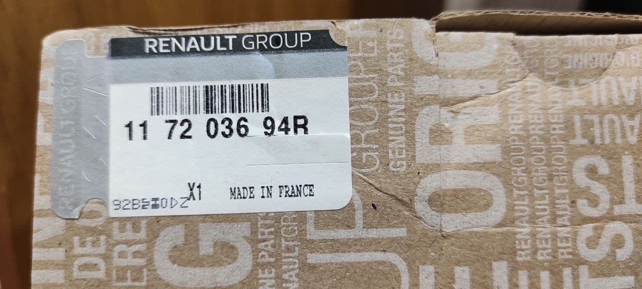

как я уже говорил, бы заказан комплект под номером 117203694R. сегодня забрал и сам его установил, ремень был с номером 117205191R и по длине подошел. Натяжной механизм ослабляется ключом на 16, и очень тугой, и простым накидным ключом не получалось, а головка с трещеткой не пролазиют, там лонжерон чтоли мешается, поэтому нужен ключ сильно изогнутой формы (зеро вроде называют), с ним получилось быстро. В последнюю очередь надевайте ремень на шкив коленчатого вала, мне так показалось удобнее. теперь надо будет купить запасной ремень и запасной ролик без натяжного механизма, чтобы если что можно было и где нибудь в поле самому поменять.
http://www.dusterclubs.ru/vb/showpos...&postcount=561

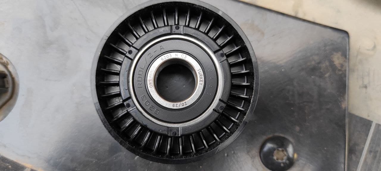

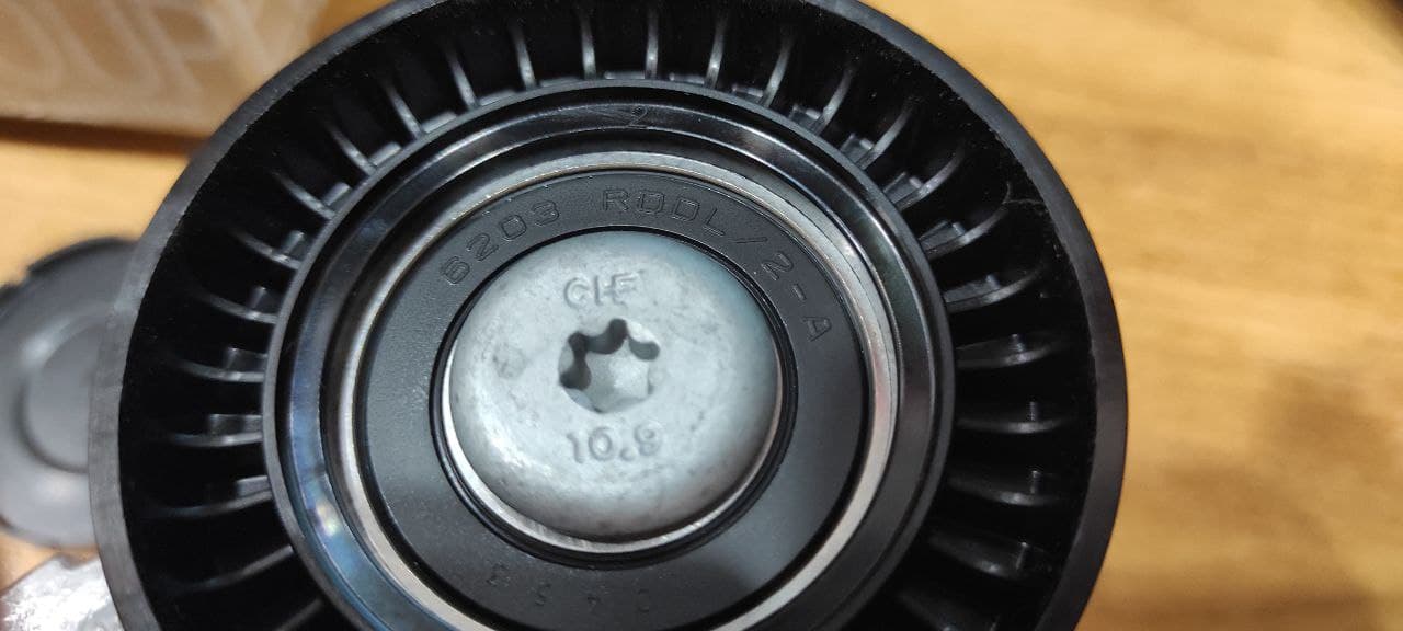

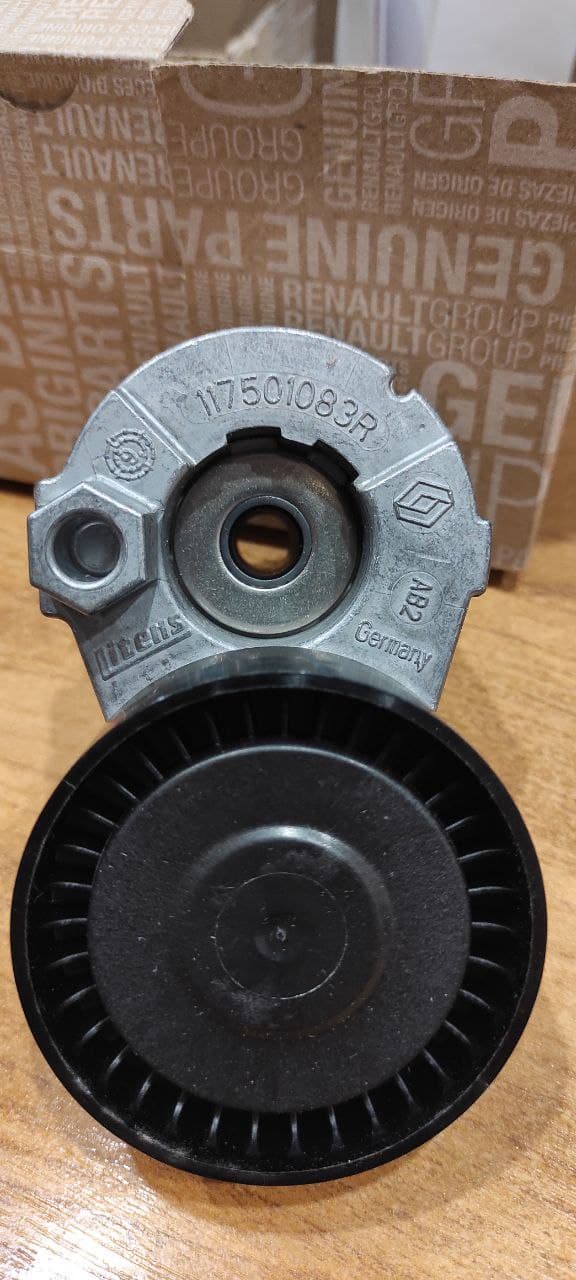

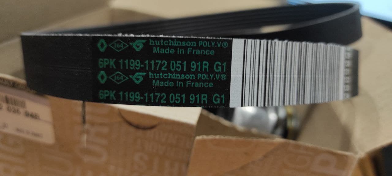

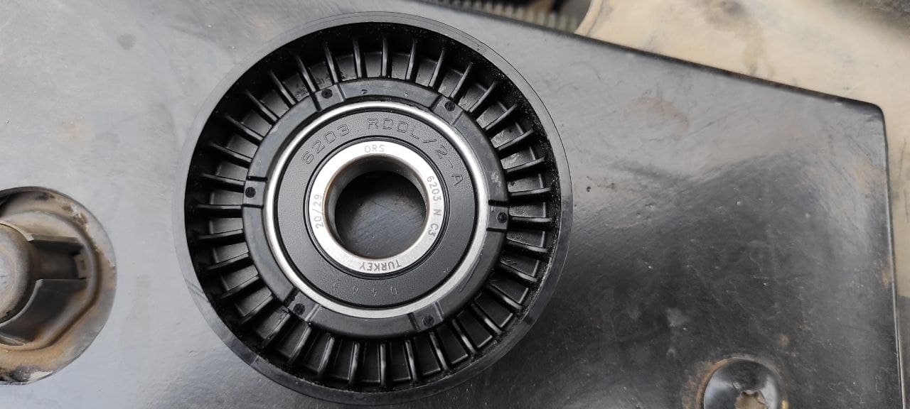

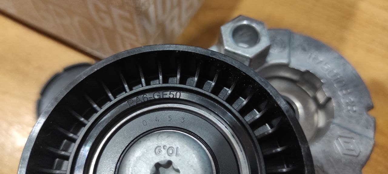

спасибо! но времени в обрез, ждать не мог, и уже сегодня в автодоке забрал комплект. другую сторону ролика не видно, надо откручивать болт торкс, а инструменты в машине остались, завтра перед заменой попробую открутить и снять обратную сторону ролика. вот фотки.
ID:	134955   Нажмите на изображение для увеличения
ID:	134956   Нажмите на изображение для увеличения
ID:	134957   Нажмите на изображение для увеличения
ID:	134958   Нажмите на изображение для увеличения

Сообщение от Arbuzik Посмотреть сообщение
седня с утра с помощью отца, поменял ремень генератора и ролик с натяжным механизмом. фотки выложу вечером. Зря меняли, ролик и ремень в отличном состоянии (пробег 3 месяца, правда были и броды и грязь). Шумит ШКИВ коленвала! Есть идеи почему и как это исправить?
Не заводить мотор.....(шутка)
Шкиф не может шуметь, он намертво прикручен к коленвалу, тогда уж коленвал шумит. Может записать звук и выложить здесь.
Цепь масляного насоса рядом со шкивом может шуметь или ролик натяжителя шумит???
Надо было при снятом ремня навесных зависти мотор и послушать.

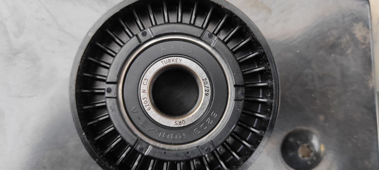

не заводить, или продать машину думал об этом
забыл написать (опаздывал на работу, второпях писал), я попробовал завести мотор при снятом ремне генератора, этого звука не было!!!, и я уже обрадовался что проблема в ролике. а потом поставили новый ролик, новый ремень и звук вернулся завтра попробую записать звук. а вот и фотки ролика с обратной стороны с комплекта который сегодня устанавливали.
Может обгонная муфта на генераторе? Если ее клинит то возникают биения .шумы потом крякаются подшипники генератора а потом и генератор клинит да так что может показаться что заклинил двигатель! У кореша на ситроене было, звонит плачит ,говорю ремень сними и проверь!Приехал без ремня счастливый гену за 5ку перебрали ему и все пучком!
