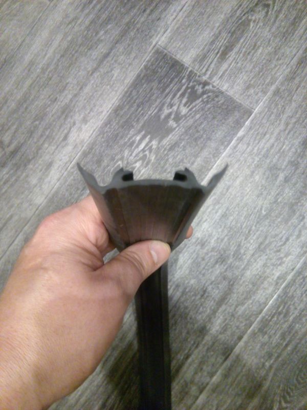

Доброго вечера всем!
Дедушка мороз, начитавшись нашего форума, положил под ёлочку комплект Terra Drive 480 + Aguri Prestige PS32.
В инструкции к боксу производитель строго запрещает использовать оный без "защитной аэродинамической демпфирующей накладки на багажную систему".
Но как-то эта накладка не совсем по-феншую ложится на уплотнительную резинку поперечины, на мой взгляд.
Подскажите, пожалуйста, уважаемые пользователи аналогичных комплектов, сталкивались ли вы с такой проблемой, и как решили?

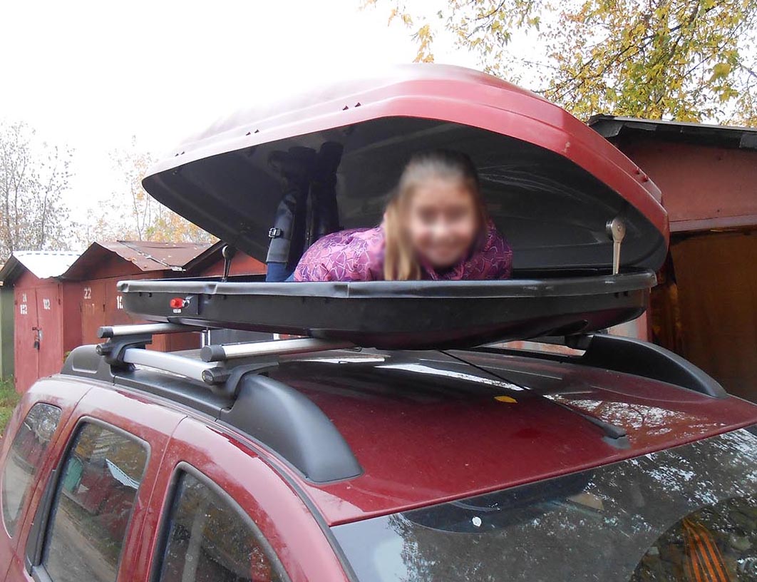

Re: Багажник и бокс на крышу
Alex, а фото этой чудесной накладки можно?
Вдруг я без нее уже четыре года езжу?

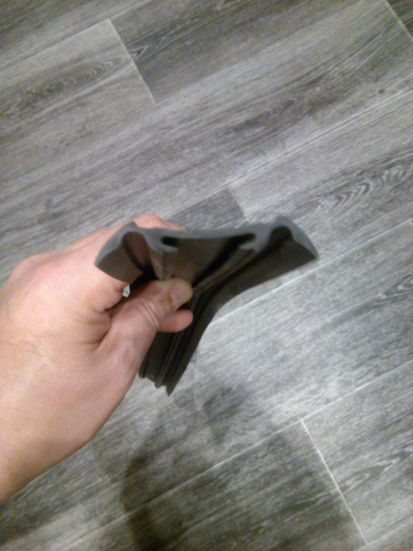

Вот такие две резиновые накладки, шириной 5 см и длиной сантиметров 70 примерно (думаю, их надо будет обрезать по ширине основания бокса).
Если класть их, как указано в инструкции, то из-за штатной резинки поперечины края накладки приподнимаются, задираются кверху.
Представитель производителя бокса сообщил, что эти накладки просто помещаются между поперечинами и боксом и предложил перевернуть их, как для стальных.
Рейки вроде такие же, как у вас.
Катаюсь без этих "аэродинамических" резинок.
Думаю, что хватает штатных резинок поперечин.

Сообщение от AlexFFM
Бывает, что поперечины, не имеют сверху резинки или она утоплена, у Aguri Prestige есть эта резинка и причем выступает прилично, по этому думаю можно их и не ставить, тк бокс будет на резинке этой лежать. Хотя не помешала бы думаю и эта резина.
Не вижу проблемы. Просто положил эти резинки на поперечины и прижал боксом.
Вы неправильно поняли инструкцию. Резинка должна не ложиться сверху, а нужно именно ЗАМЕНИТЬ ИМЕЮЩУЮСЯ резинку. У меня так и произошло. Я выковырял родную резинку из своих поперечин, и вставил вместо их рекомендуемые, которые были в комплекте с боксом Терра драйв. Стала, в общем-то понятна причина замены. В комплекте были РЕЗИНОВЫЕ прокладки, а родные из поперечин ПЛАСТИКОВЫЕ. Они были гладкие, как стекло. Видимо, производители бокса устали от претензий, и стали настоятельно рекомендовать ставить ПРАВИЛЬНЫЕ прокладки. У меня новые резинки встали без проблем. С уважением...

Сомневаюсь.
Штатные резинки от поперечин - именно резинки, а не пластик. У вас багажная система точно Aguri Prestige PS32? Накладки от бокса в пазы поперечин попросту не влезают, там другие пазы. В инструкции не сказано - заменить. И на картинке из инструкции видны, в том числе, и родные накладки от поперечин. Да и представитель производителя сообщил, что накладки попросту кладутся сверху.
