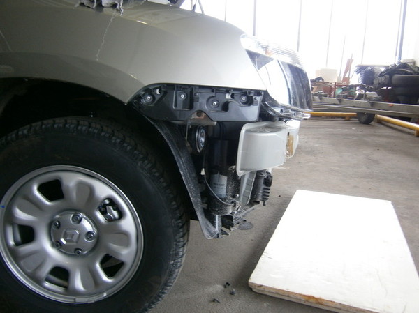

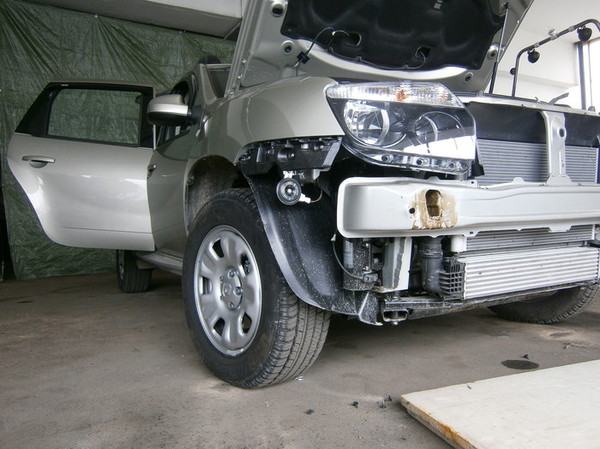

Сообщение от стаскайф
опять же топливный фильтр находится у решетки радиатора да еще и снизу
Он находится под крылом ниже фары. Его в моторном отделении нет.

Сообщение от Я Василич
дак и плохо что нет,там где он установлен очень неслабо обдувает с нижнего дефлетора и от двигателя никакого тепла не идет ему,его по уму надо было ставить туда ,где груша прокачки соляры,вот ему бы там самое место- верх подкапотного пространства- там тепло накапливается малеха и обдува почти нет,а еще лучше между двигуном и салоном авто
Да и место уж больно аварийное и беззащитное, тем более для "джипа".
Поддерживаю. В икстрейле так и сделано.
Четвертая картика в этом посте
