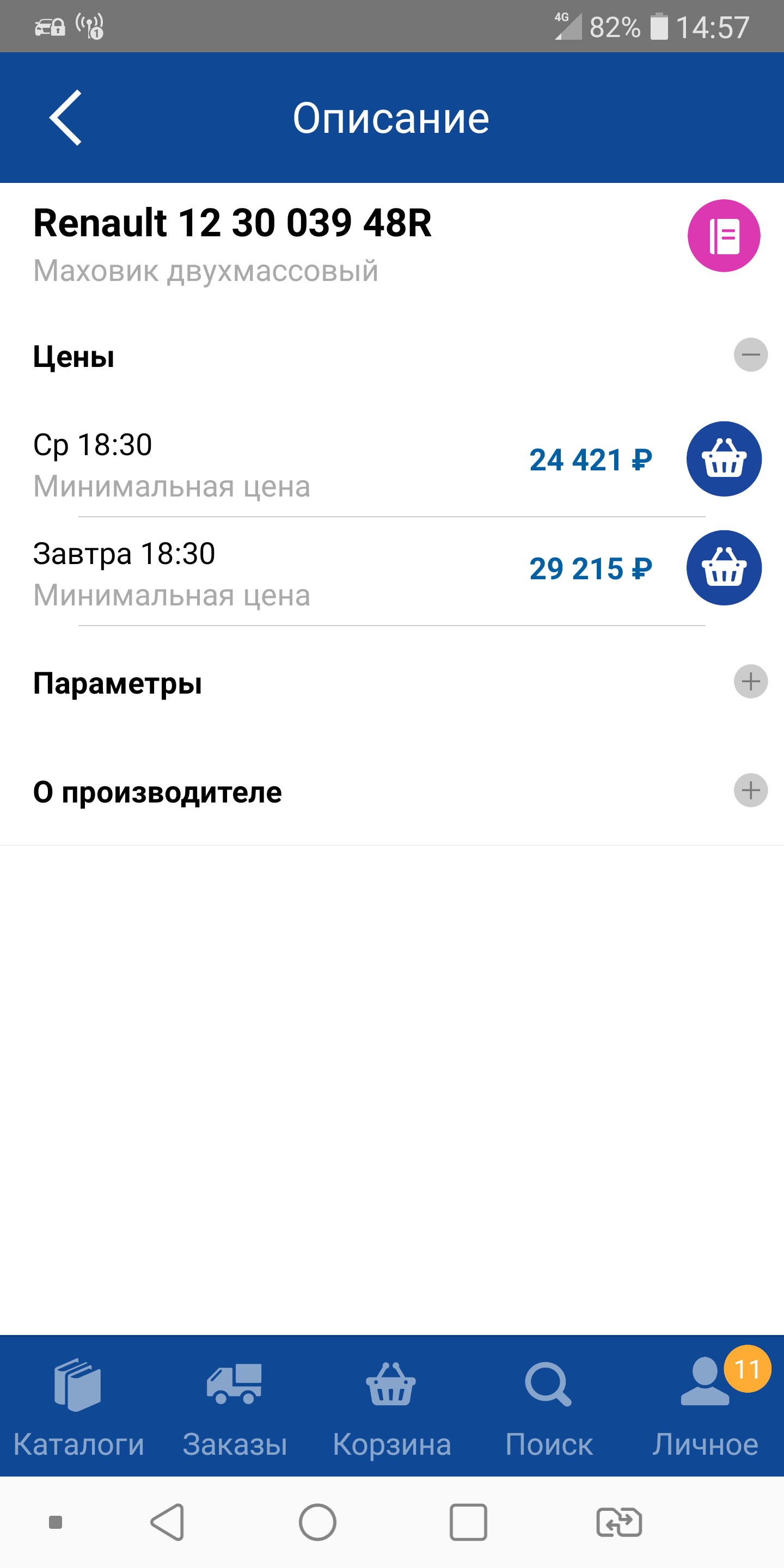

123003948R
25000 руб цена.

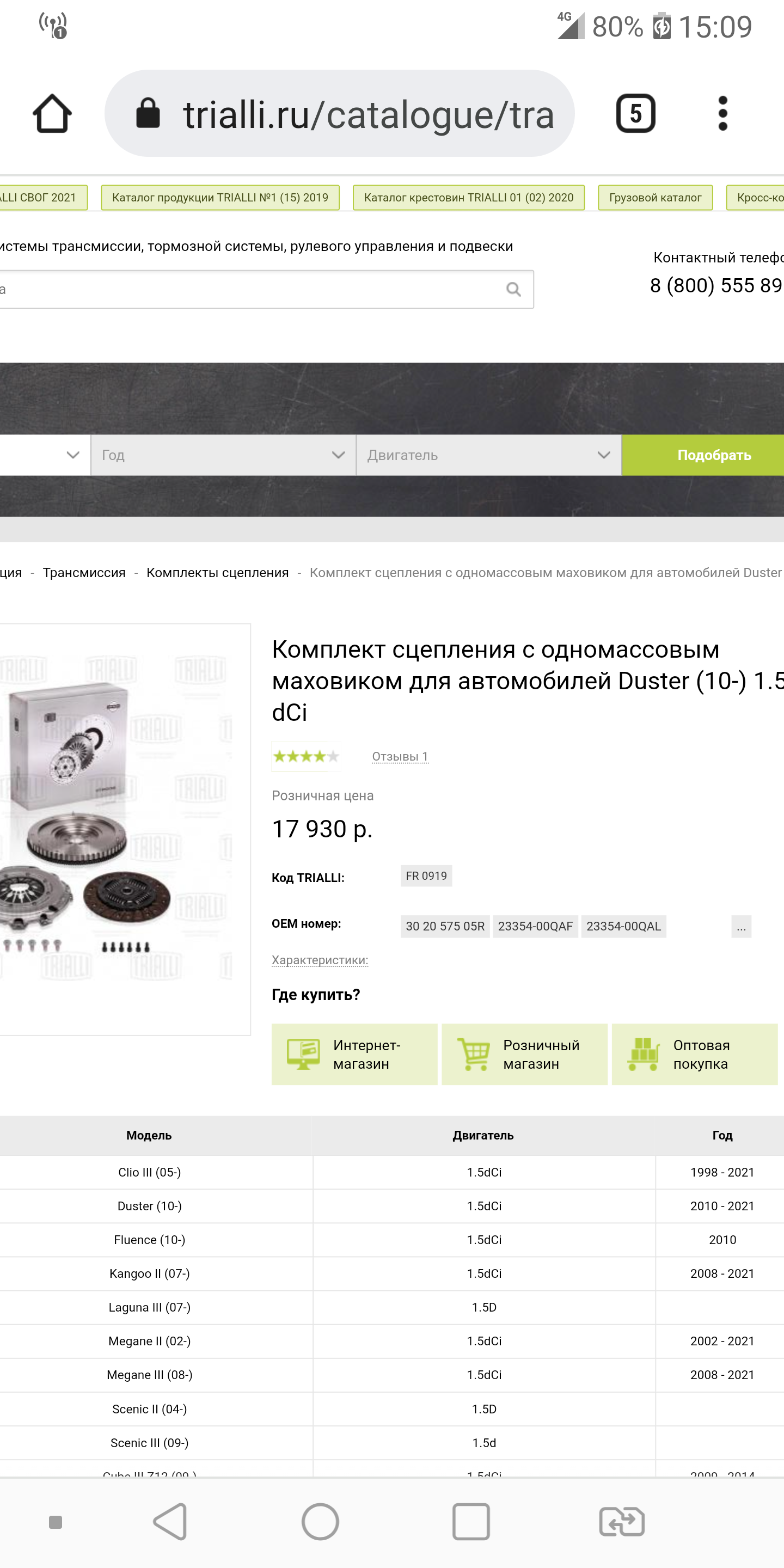

Trialli говорят что хлам, есть от Валео комплект conversion kit, думаю ему можно доверять.

123003948R
25000 руб цена.
Это не орига. Проходит тыщ 10 и в помойку.
