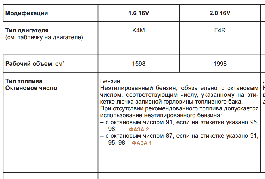

Если говорить о нормативных требованиях к бензину завода-изготовителя авто, то у меня на рестайле, 2,0 на лючке бензобака указаны только 95-й и 98-й. А на дорестайле, 1,6 был также указан 92-й.
Интересует вопрос: на дорестайле 2,0 указан официально 92й бензин?
У меня 1,6 фаза 1. На бачке нет цифры 92. Есть октановое число, прописанное в инструкции по эксплуатации и естьь степень сжатия двигателя. Это два параметра, определяющие нормальную работу двигателя чс трчки зрения поцесса горения топлива и отдачи мощности.

Re: Бензин 92 или 95
Теперь осталось понять , какое октановое число имел ввиду производитель.
Их два: по моторному методу и по исследовательскому.
Если по исследовательскому, то от 92го можно стартовать. Если по моторному (который с точки зрения практики предпочтительней), то ближайший - 95й. Это всё без учёта степени сжатия двигателя. После 10,0 не стал бы лить 92й.
