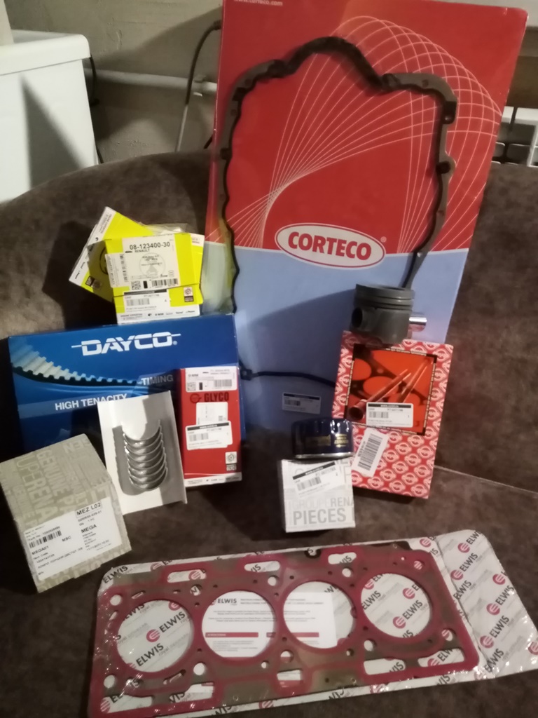

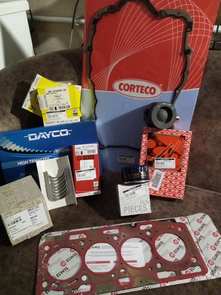

Сообщение от 911M
Прогнать бы и посадочные форсунок
Ну форсунки пока не планирую вынимать ,но выходили со свистом,назад сажали слегка смазав термопастой белая как видимо на термоузлах в принтерах.
Но сегодня забрал все запчасти! Ехist быстро отработал в воскресенье заказал сегодня все готово! ДЕРЖИСЬ ДАСТЕР!
Последний раз редактировалось kval300; 30.11.2021 в 20:18.

Сообщение от kval300
Кого просить ?-самого себя
Я их уже 100раз выкручивал  всегда легонько графиточкой и проблем нет! Деды как научили лет 40 назад так и пользуюсь, во всех соединениях.
Поршень меняете только один? Как подбирали по массе, диаметру?

Сообщение от Куп
Менять собираюсь один .подбирали по каталогу оригинал стандартного размера, группа L другой не было но думаю не принципиально +не знаю какая группа у меня  там отличия в несколько тысячных по высоте, По высоте вылет из блока до 0,28 с копейками, Думаю впишется. По весу с шатунами разница должна быть не более 25гр ,взвешу  Хтел кольбеншмит заказать комплект из 4 шт ,но консультант отговорил,типа может не подойти(типа другая камера ,и сдать будет нельзя а то ещебы и кольбеншмит взял бы. В итоге взял строго то что по коду у меня за 5300.1шт

kval300, фильтр масляный маленький какой-то. Не уж то 7700274177 для малолитражных бензиновых моторов?
Если авто для себя ремонтируется, а не на продажу, то я бы не стал экономить и поставил бы хотя бы как минимум оригинальный комплект ГРМ и прокладку ГБЦ нормального производителя.

Сообщение от Сергей159
МОЛОДЕЦ ! 5 думал заметит кто или нет  Лоханулся не тото заказал на к4м ,сдам его ,Просто когда получал говорю вро де не тото а продавец-мол такой заказал?Дома проверил не он! Ну не беда даже если не возьмут подарю кому ни будь 260 р делов то
---------- Добавлено в 14:18 ---------- Предыдущее написано было в 14:15 ----------
Не уж то 7700274177
Именно ОН!
После разборки замерьте и сравните размеры своих поршней и покупного, в т. ч. диаметр поршневого пальца.
