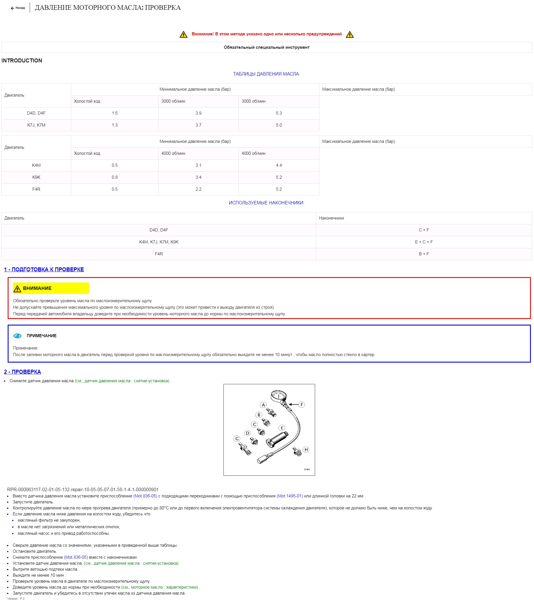

Квал, давление масла механически померий
ага а попробуй его вкутить  хотя наверное через тройник на турбину можно или кратковременно вместо выхода трубки на турбину вкрутить манометр Типа запустил на несколько сек на ХХ и заглушил, Но если давления нет или слабое мотор стуканет быстро+поршни прогарят.
06.12.2021, 12:19
#21326
Регистрация: 31.08.2012
Сообщений: 13,868
: 30348
Сообщение от kval300
а вместо датчика давления масла не получится разве манометр хоть через переходник прикрутить?
Какую турбину? Вместо какой трубки? Что стуканёт? Замер давления на этом моторе ничем не отличается от других. Как-то странно это, что человек не хочет замерять давление. Значит есть что скрывать.
Через датчик давления масла,нужен будет переходник с такой же резьбой.Может есть у знакомых гаражных мастеров набор такой,ну или выточить,шланг,манометр и все такое.

Сообщение от Duk_NVRN
Понятно но он очень неудобно расположен .хрен подлезешь, может это мне мельком показалось, просто не до него было узко очень там из-за радиаторов.
Я в Делике специально мутил аналоговый в салон через тройник где выход на турбину, на Дастере так тоже можно, место есть, через тройник резистивный датчик хоть китайский или просто дублирование норма не норма на лампочкуотдельную или пищалку кому что нравится.
