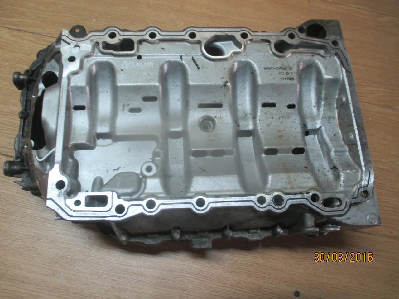

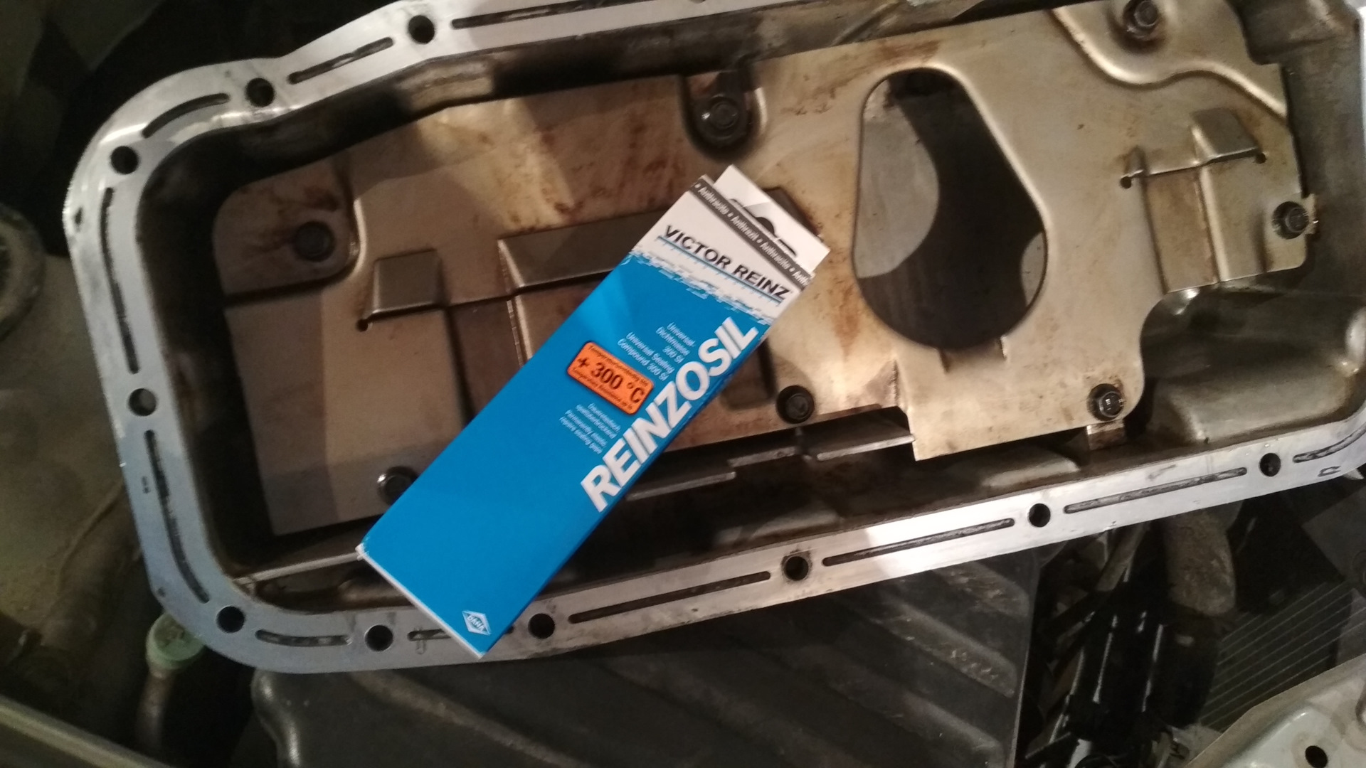

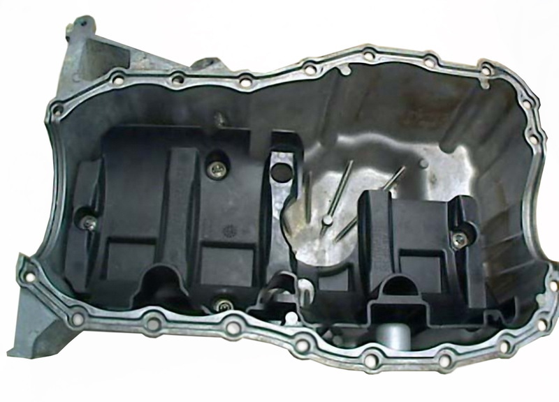

А есть где-нибудь схема, с уровнем масла и противовесами?
Тот же КПоверТюнинг (не про наш правда мотор) говорит, что ими в моторах разбрызгивается масло.
Извините ,а кто такой *КПоверТюнинг*???
вот на него ссылки, сидит мальчик в гаражах и чинит моторы....
https://www.drive2.ru/l/547397362520162401/
https://yandex.ru/maps/org/k_power/2...55.686864&z=15
отрицательных отзовов гораздо больше чем положительных.
Вот вид нескольких поддонов при стоянке масло выше чем перегородка, после запуска масло ниже чем перегородка, На последнем фото на шкоде стоит практически сухой картер. Это когда поддон полностью отделен от мотора (в основном так делают на спортивных машинах) стоит два масленых насоса, откачивающий в картер и нагнетающий в систему.При такой схеме можно сделать емкость масла больше(вообще отдельно от мотора) и масло там отстаивается от пузырьков воздуха.

Сообщение от ViBer
Так зачем поддоны от Щкоды показывать, когда у нас к9к?
ну так не я писал....
Потом надо исходить из того что при работе мотора в подоне не более 2.5литров масла все остальное в голове и каналах...
Старый 07.12.2021, 21:10   #21413
Modigar
Аватар для Modigar
Онлайн: Modigar вне форума
Адрес: Дубна
Сообщение от ViBer
ну так не я писал.
Я то про наш спрашивал...
Ну да ладно, не достает, значит не достает.

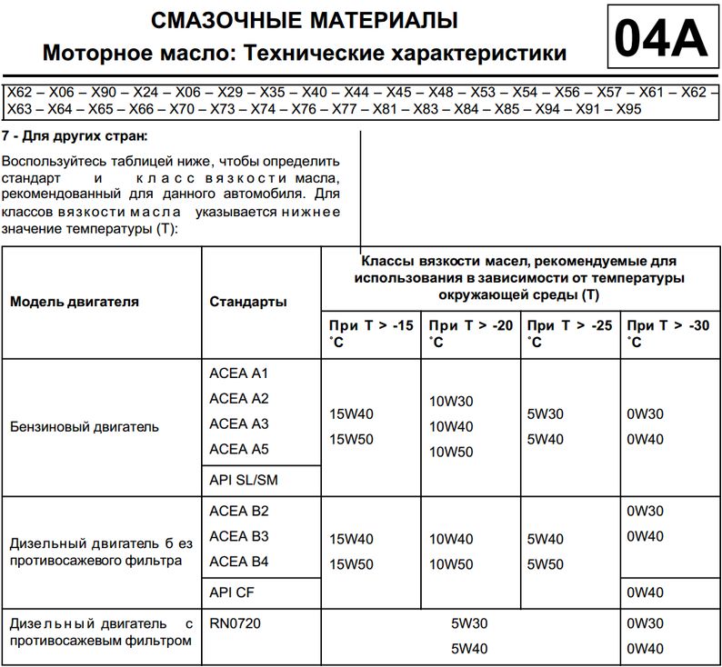

Вот рекомендации официальные для моего мотор 884ый там присутствует!
И где там 30ка? с учетом что я как бы на юге живу!

Так что в новый двиг буду 50ку лить, в этот видимо не успел а хотел после 100тыс на 50ку переходить!
Нельзя было просраться давать на 40ке!
