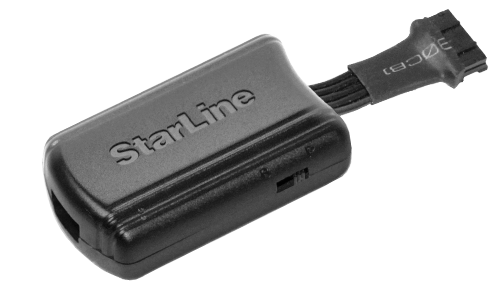

Вот такая штуковина облегчит жизнь  цена 500р.
само приложение https://help.starline.ru/slm/ru/skachat

Не, всё таки если надумаю ставить,то S96.
Тогда эта штуковина мне не пригодится.

Скажите,при установке А93 стоит ли покупать программатор,или не к чему? Ведь получается 3 поколение,с брелока можно настроить что потребуется.
29.11.2019, 09:45
#2156
Регистрация: 18.07.2018
Сообщений: 208
Время онлайн: 3 нед. 5 д. 21 ч. 58 мин. 54 сек.
: 176
Был(а): 20 апр 2025 18:31
Имя: Руслан
Адрес: Краснодарский край Тимашевск
Автомобиль: Renault Duster 1.5 dCi 4WD 2016г.
Re: Выбор сигнализации на Дастер
Сообщение от RomeoBGR
Роль программатора это удобство в настройке, исключена ошибка не правильного нажатия кнопок, а так ХЗ, по мне так удобней на компе набить что мне надо, там у каждой функции до 4 режимов.

Ещё про программатор. Имея его я по кабелю OTG USB смогу поменять настройки со смартфона. Так?
Или обязательно нужен ноут?
---------- Добавлено в 09:53 ---------- Предыдущее написано было в 09:51 ----------
А говорите на компе, блок с машины снимаете и дома цепляете через шнур к ПК и программой Старлайн мастер выставляете требуемые настройки?
Ну, можно и так.
