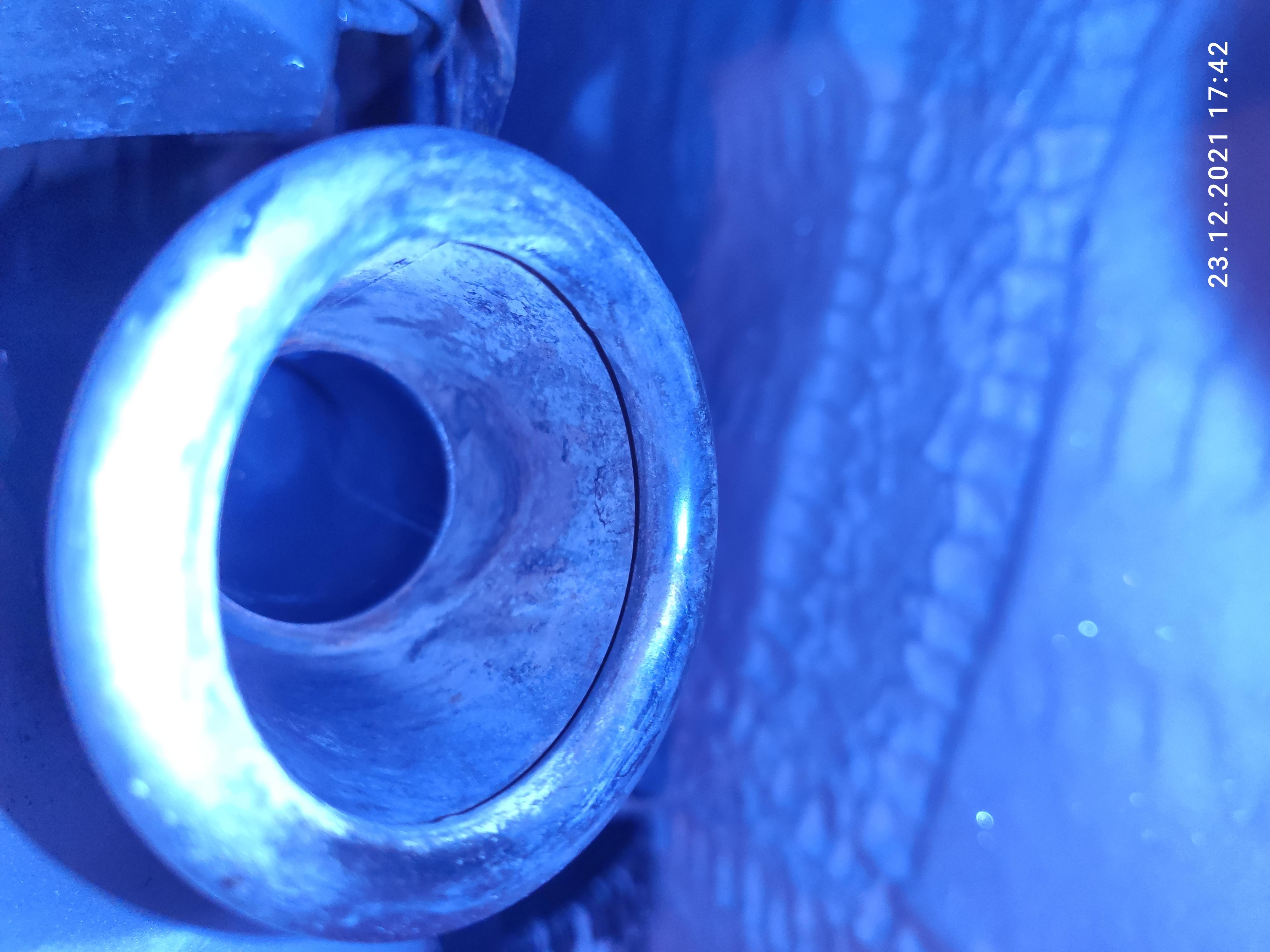

Сегодня вечером сделаю фото.
Как будто запредельные температуры были на выпуске.
Просто некачественная насадка попалась.

Сообщение от Сергей159
Кто-нибудь замечал обгорание декоративной хром. накладки на выхлопной трубе?
А может это сажа осела. Я когда сам свою машину мою, эту насадку поливаю, с нее черна вода течет, потом насадка светлеет.
Кто-нибудь замечал обгорание декоративной хром. накладки на выхлопной трубе? За 68 тыс.км. хром уже весь почернел. Либо от высокой температуры, либо это какое-то окисление из-за газов. На бензиновом не было такого, хотя накладка та же самая.
Край трубы каким-то темным налетом покрывается, впрочем, довольно легко стирается. В остальном, вроде, норм

Фото получилось не очень
