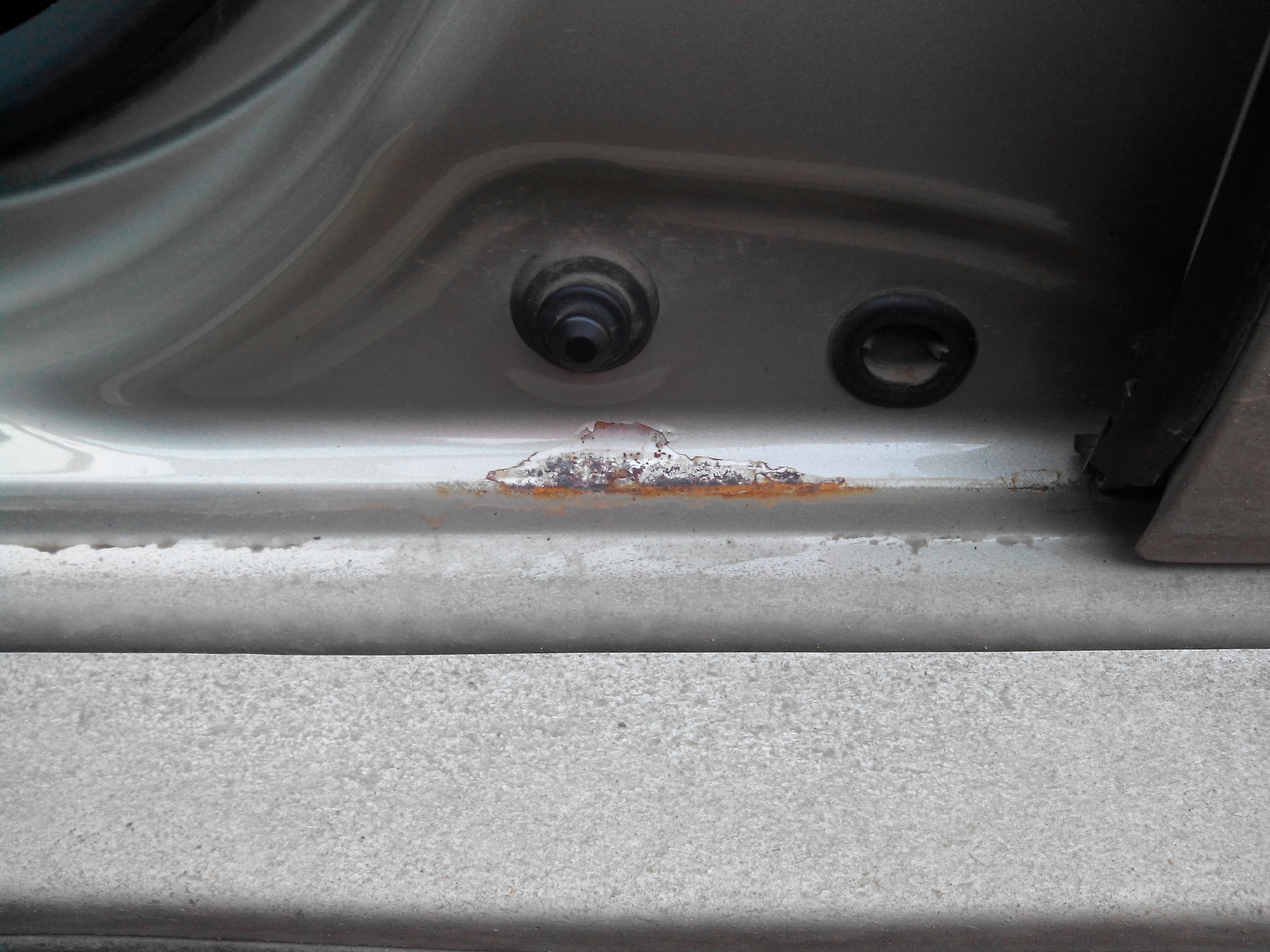

Сообщение от bubba
aleks.mishin2013,
1. Даст не заржавеет, даже если весь протрётся до дыр от уплотнителей и сколов (имею в виду, без повреждений а ля дтп). И уж если говорить о 10 годах, то дуст скорее рассыпется в другом месте, чем заржавеет...
А у меня вот начал ржаветь... пробег 45 тыс. 4,5 года машине... повреждений не было никаких. Это место вообще дверью закрыто...
Вот фото поглядите.
Дастер - это маленький Лендкрузер
Кто понял жизнь - тот не спешит...
Иногда цена ошибки может быть слишком высока...
Если цель хороша - то средства не имеют значения!

Сообщение от Игорь1982
Вот фото поглядите.
Там уплотнители трут. У Вас "привилеж" или сами уплотнитель на заднюю дверь клеили? ИМХО срочно красить пока некритично пошло, желательно кислотный или эпоксидный грунт класть и пороги в пленку катать. Ну и ортофосфорной кислотой перед покраской пройтись, ессно. Потом водой с содой смыть.

Сообщение от Ворчун2014
---------- Добавлено в 21:40 ---------- Предыдущее написано было в 21:32 ----------
Хорошо что написал про промывку водой с содой, а то хотел возмутится и написать про кислотный остаток, хоть и ортофосфорная кислота, но кислотный остаток остается и если от него не избавиться и покрыть слоем красителя, процесс корозии через некоторое время может возобновиться ....

Сообщение от АЛЕКСЕЙ-67
 А на "цинкаре" такого не написано  Красят... И орут, что это же совсем не то, мегасуперпупер состав и вообще ...
