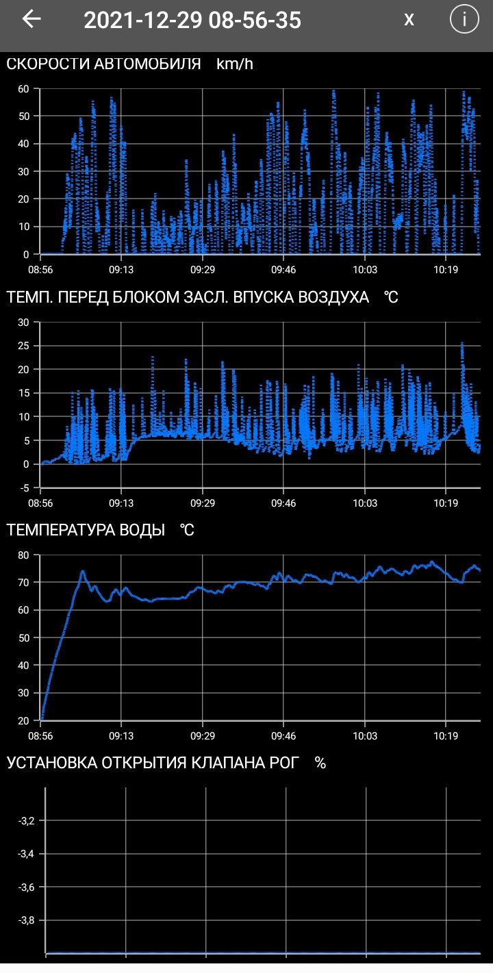

по моим наблюдениям, зимой клапан ЕГР не открывается, по крайней мере до температуры на впуске выше +30°
так что при желании можно добиться его постоянно закрытого состояния либо увеличить порог открытия.
про открытие на ХХ и при прогреве чушь, если температуры отрицательные, клапан закрыт.
вот так выглядит открытие

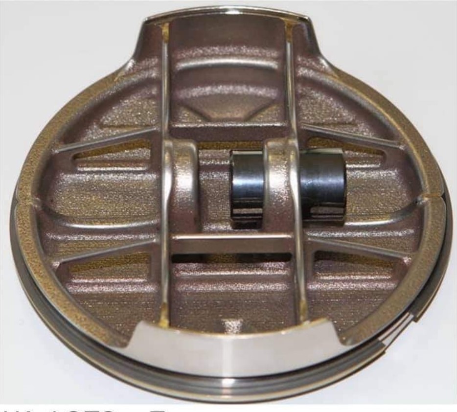

Сообщение от Panzerschreck
Похоже, у кте-кого есть подтвержденные данные, что современный дизельные моторы способны выдержать дополнительные тепловые и силовые нагрузки в течение всего срока эксплутации.
а это подразумевает облегченные детали ЦПГ? Поэтому так много проблемных моторов.
Ну так данные то по развесовке есть ???
Коленвалы как были чугунные так и остались, шатуны как ковали и так и куют, а поршни ужу лет 30 из порошка спекают.....да и вес тот-же. Ни разу ни видел еще облегченных коленвалов или поршней , если только на спортивных машинах(но это другая история)
кстати на фото поршень формулы-1 , дохленький, а какую нагрузку и обороты держит...
