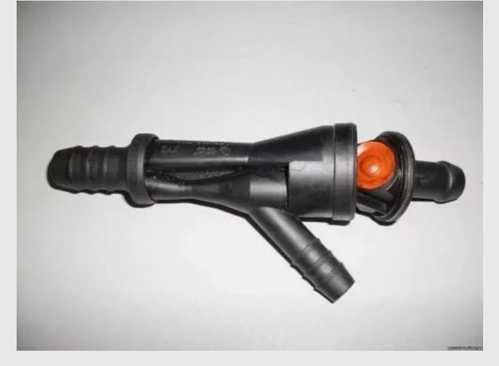

Сообщение от ViBer
Извините конечно, но вы хоть знаете как выглядит эжекторный насос???
да, знаю, а за что вас извинять? вот например на ауди а4 такой ставили
в москвиче подаваемые под бОльшим давлением отработанные газы увеличивали скорость потока топливно воздушной смеси, способствуя более полному наполнению цилиндров, вполне себе эффект эжекции.

Сообщение от Butch_d
Просто я так понимаю, что подавал ваш отец выхлопные газы под карбюратор (поправите если ошибаюсь, но только на коллекторе там была отливка с заглушкой) а весь принцип работы карбюратора атмосферного мотора основан на разряжение создаваемого при движении поршня вниз и открытом впускном клапане. То есть мотор протягивает энное количество воздуха через карбюратор в котором и происходит смешивание воздуха с бензином в диффузорах оного, данное действие циклическое. Подача выхлопных газов под давлением под карбюраторное пространство только уменьшит наполнение топливно воздушной смесью . Ну и самое главное чтоб построить эжектор в коллекторе нужно ввести в каждое ответления коллектора по трубке и поставить там что то типа диффузора иначе закон Бернулли не будет действовать., а он основополагающий для эжекторных систем.
