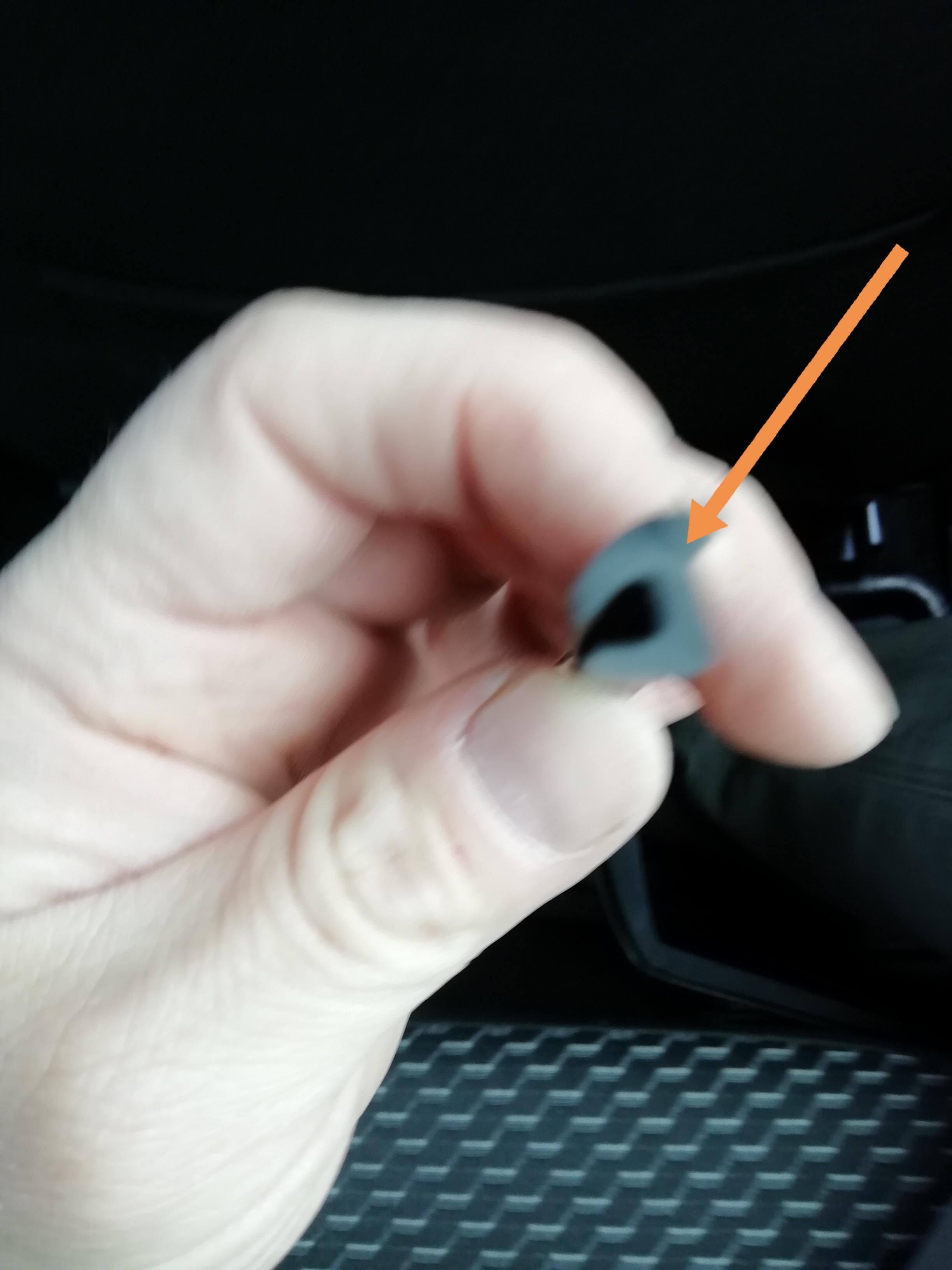

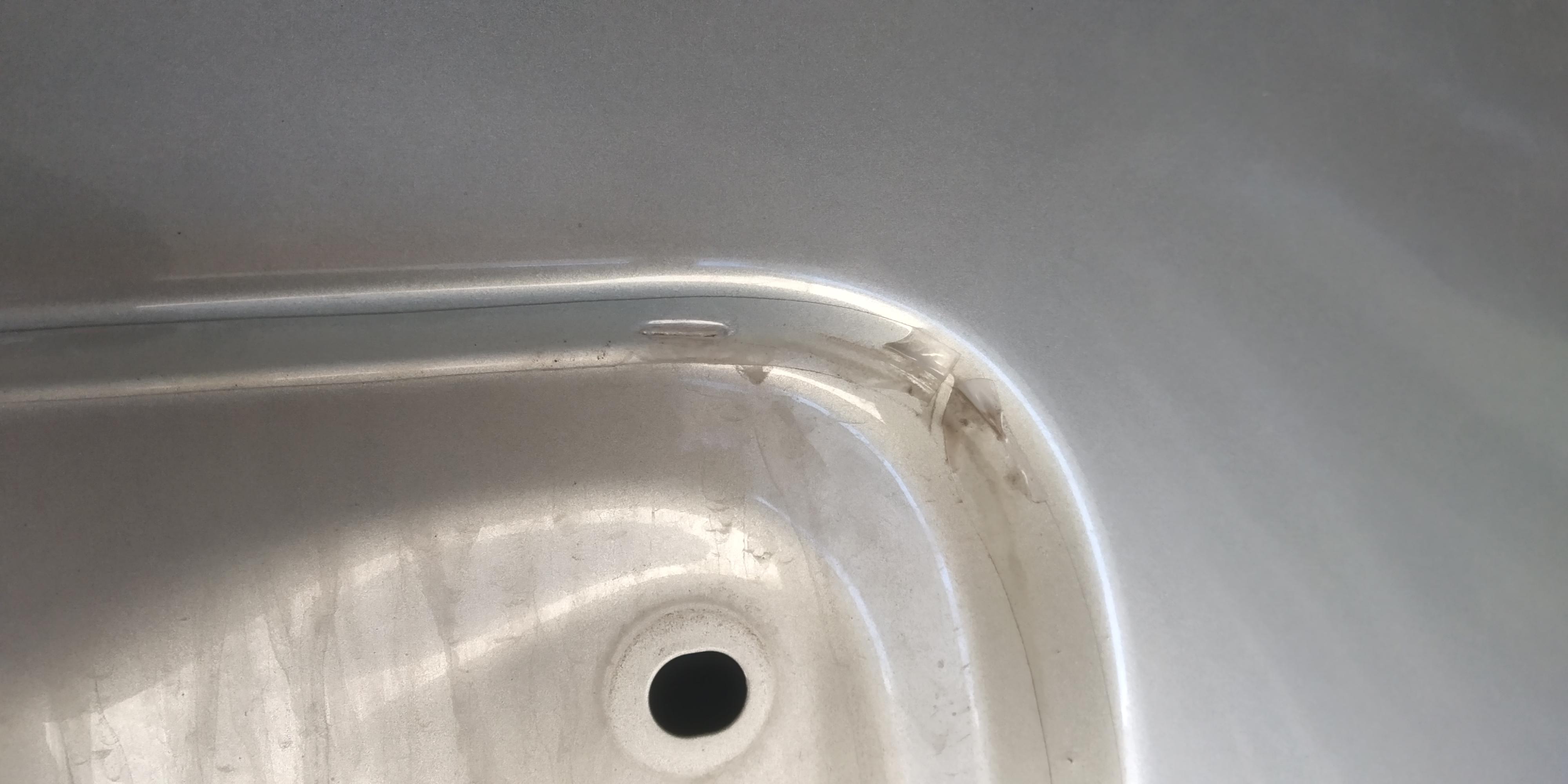

Re: Краска под накладкой на пятой двери
Решил посмотреть состояние лакокрасочного покрытия под рамкой!Купил уплотнитель от 05 ,снял накладку и был удивлен!!!На накладке стоит по переметру резиновый уплотнитель!!!Краска за сезон цела! Всё поставил обратно!Машина 2018года.
Андрэ1
Здорово. Но надо было побрызгать чем-то с усердием под уплотнитель, типа т.н. силиконовой смазки. Мовиль в таком случае избыточен. Все, кто снимает, видят грустную картину. В т.ч. и я.
Да в принципе по барабану, залить изнутри Мовилем и стереть с наружи по свежему. Хуже не будет, только лучше.

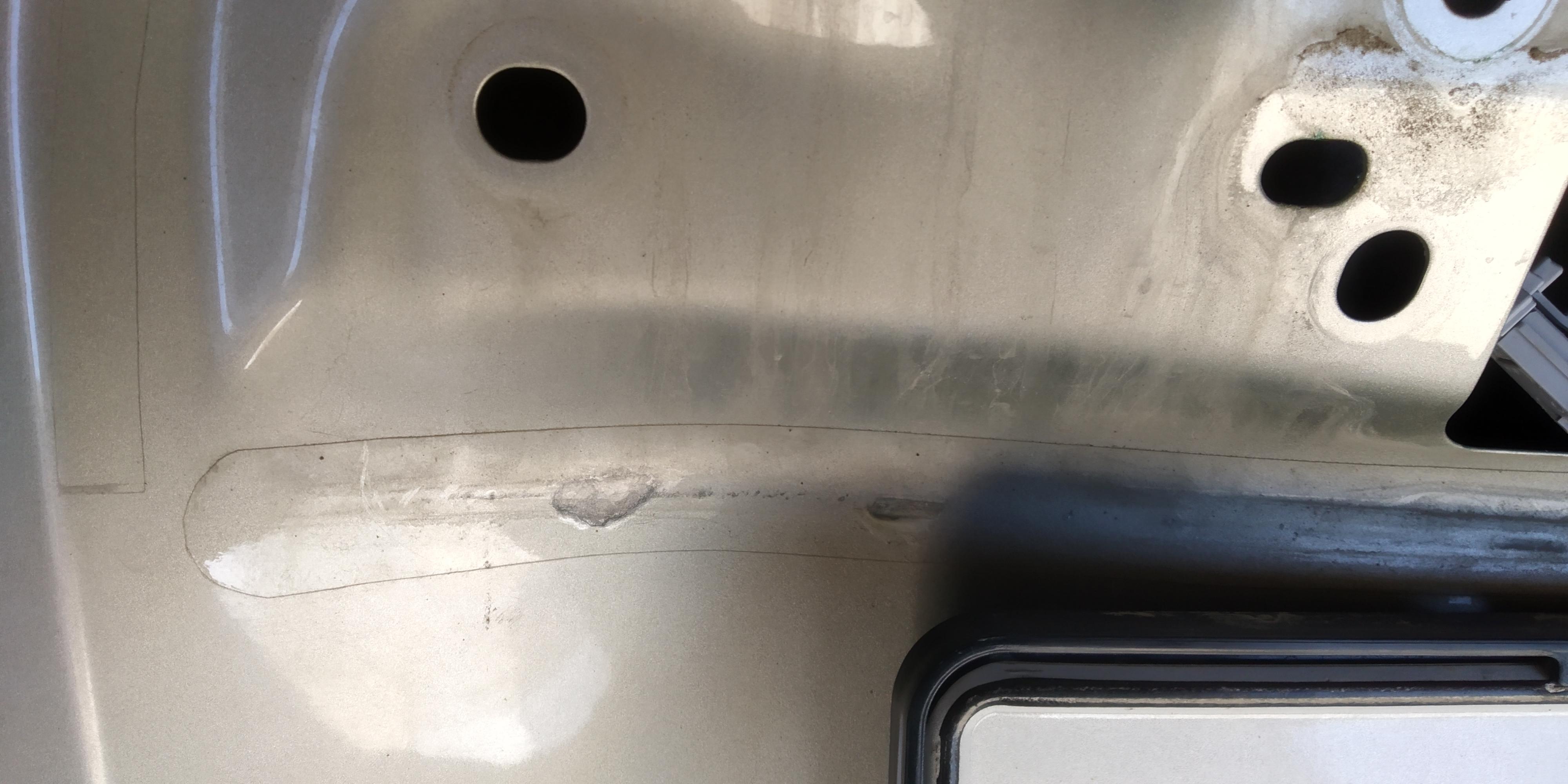

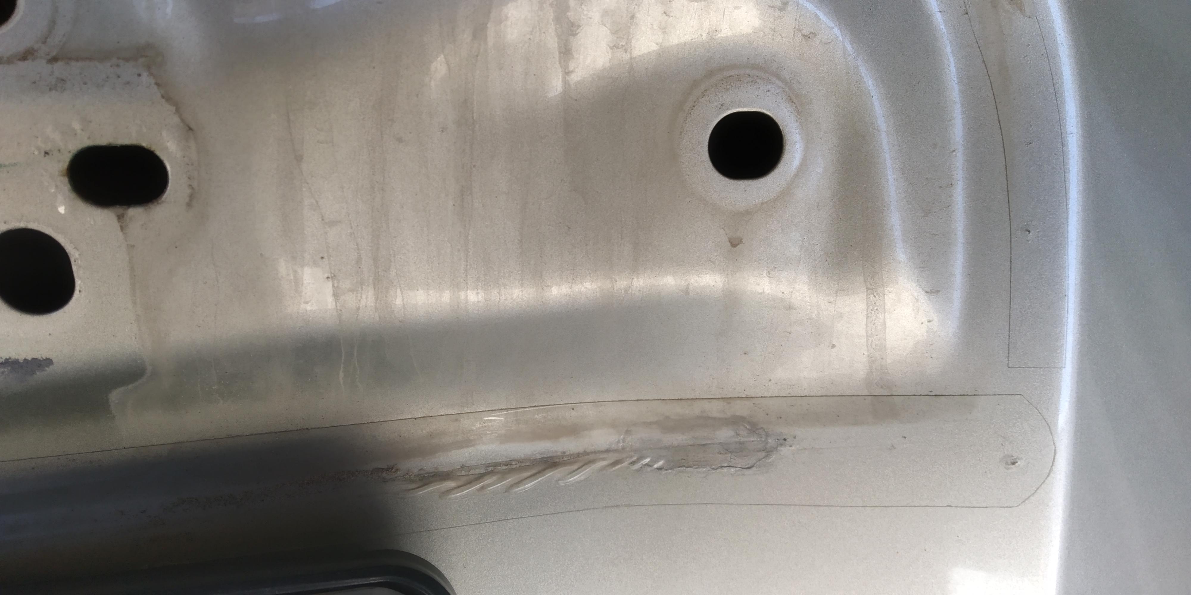

Сегодня решил проверить состояние пленки под накладкой спустя два года после проклейки. И видимо вовремя. В нескольких местах пленку протерло до лкп. Проклеил заново двойным слоем.

PKLancer
Какая пленка ?
Rus18
Может я не понял вас .но 2018г на авто нет уплотнителя там только внезу преклеины резинки
---------- Добавлено в 15:41 ---------- Предыдущее написано было в 15:37 ----------
Что то я вас не понял ?
Как раз по периметру стоит стоит чёрная прокладка выполненная из мягкого на ощупь пластика толи резины.Возможно она ставится в комплектации с камерой заднего вида.У меня так.
shumitka
Какая пленка ?
Да китайский нонейм.

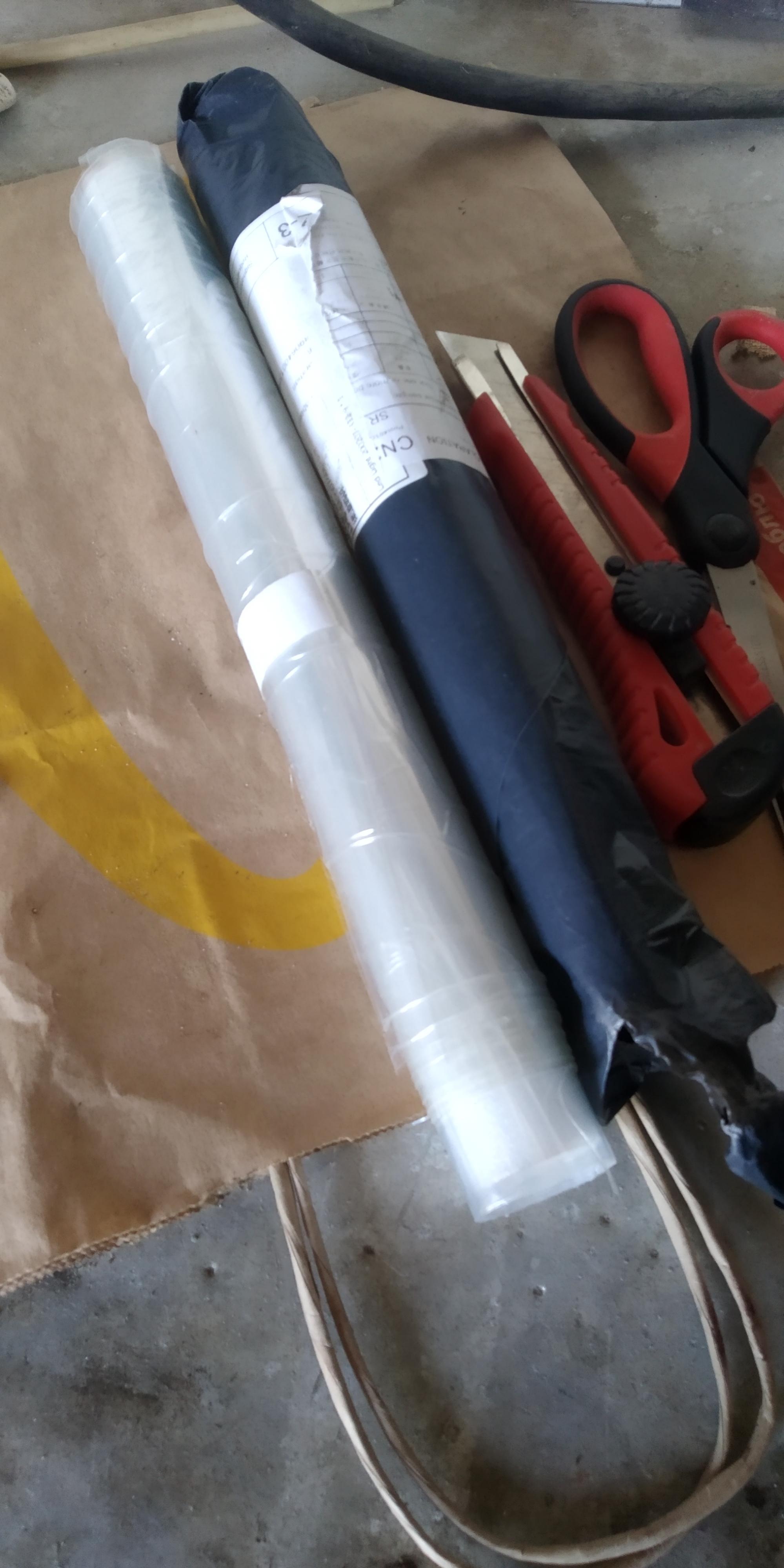

Ничего на ВАЗовской резинке не подрезал.Единственное что - оставил по углам щели по 5-7 мм для вентиляции.Намазал по периметру мовилем,излишки которого стер после установки.Накладка отлично прижимается гайками крепления.Даже еще лучше из за упругости самой резинки.(Тянем без фанатизма.)

Андрэ1
Тоесть у вас вокруг накладке Дастер стоит резинка?

Артур716
Вам одной резинки от ваза хватило ?
Rus18
---------- Добавлено в 20:49 ---------- Предыдущее написано было в 20:46 ----------
Не хватило. Купил две,половинка второй на память осталась.
