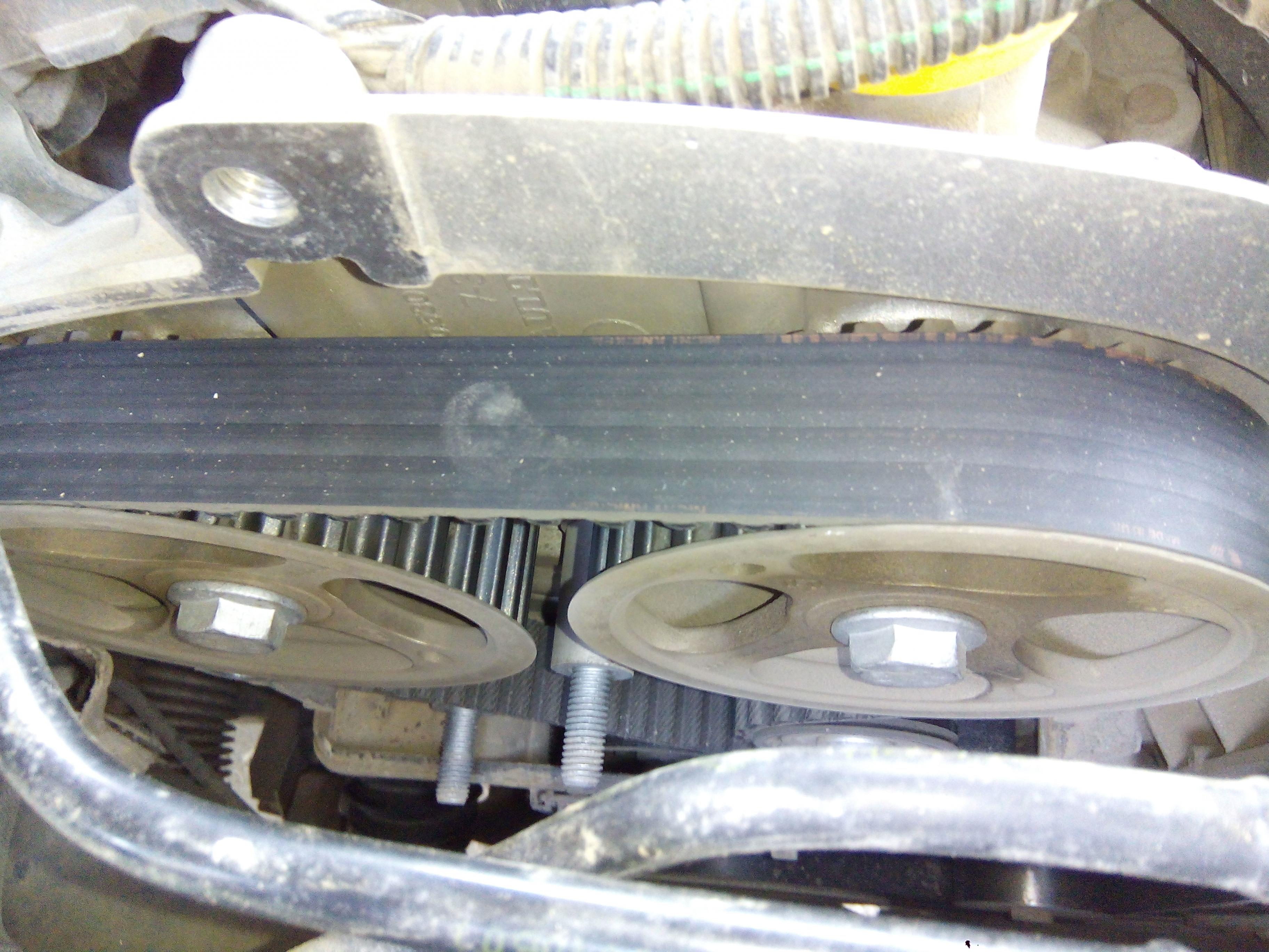

Вот состояние ремня на моём автомобиле, пробег 50 тыс. Ожидается поездка в Крым вот и решил глянуть...состояние неплохое, хотя присутствуют трещинки на зубцах ремня...менять буду на 60 тыс...

Коллеги, а стал бы кто-нибудь менять ремень на 4-х годах при 45000 км пробега только? Пробег обычный смешанный, без пробок, бездорожье редко. 60 000 км будет накатано на 5-6 годах эксплуатации.
Насколько старят ремень лишние год-два эксплуатации?
Так написано же! 60 000км. или 3 года.

Ну дык мало ли что написано... Может ремень и 7 лет проходит при пробеге менее 60000 км. Наверняка есть опыт на эту тему, т.к. движки популярные и ставились на разные авто еще и до Дастера.
Кстати, написано про 4 года.
Я бы глянул на состояние, у кого ремни в идеале и при 60 т.км, а у некоторых трещины видны.
Сам бы при таком пробеге менять не стал, но у меня зимних запусков крайне мало, да и летних, т.к., в основном, дальние поездки.
Я менял на микроавтобусе, правда двигатель 2л на 58т.км, можно было не менять вообще, ремень идеальный, ролики без люфтов и шорканья.
Могли бы и 90т.пройти спокойно. Двигатель работал тихо на заводских испанских деталях, а после замены стал подгуживать, подхрюкивать.
Делал в клубном сервисе. На другой машине менял грм на 60, да ремень тоже идеальный, но подшипник уже люфтил и шоркал. Но ремнь генератора прошел ровно 89т.км и лопнул по дороге на дачу.

Сообщение от Rain77
Жадность может привести к бедности. Лучше не затягивать и менять как указано. Износ идёт не только от пробега, но и от времени погоды, стиля вождения. А ездить, что называется "на тоненького" - это ходить вокруг да около загнутых клапанов, как минимум. Поменяйте ремни вовремя - всяко дешевле. Кстати, в игре участвуют не только ремни, но и подшипники рольков, заклинивание которых, как мы понимаем, также ничего хорошего не несёт.
