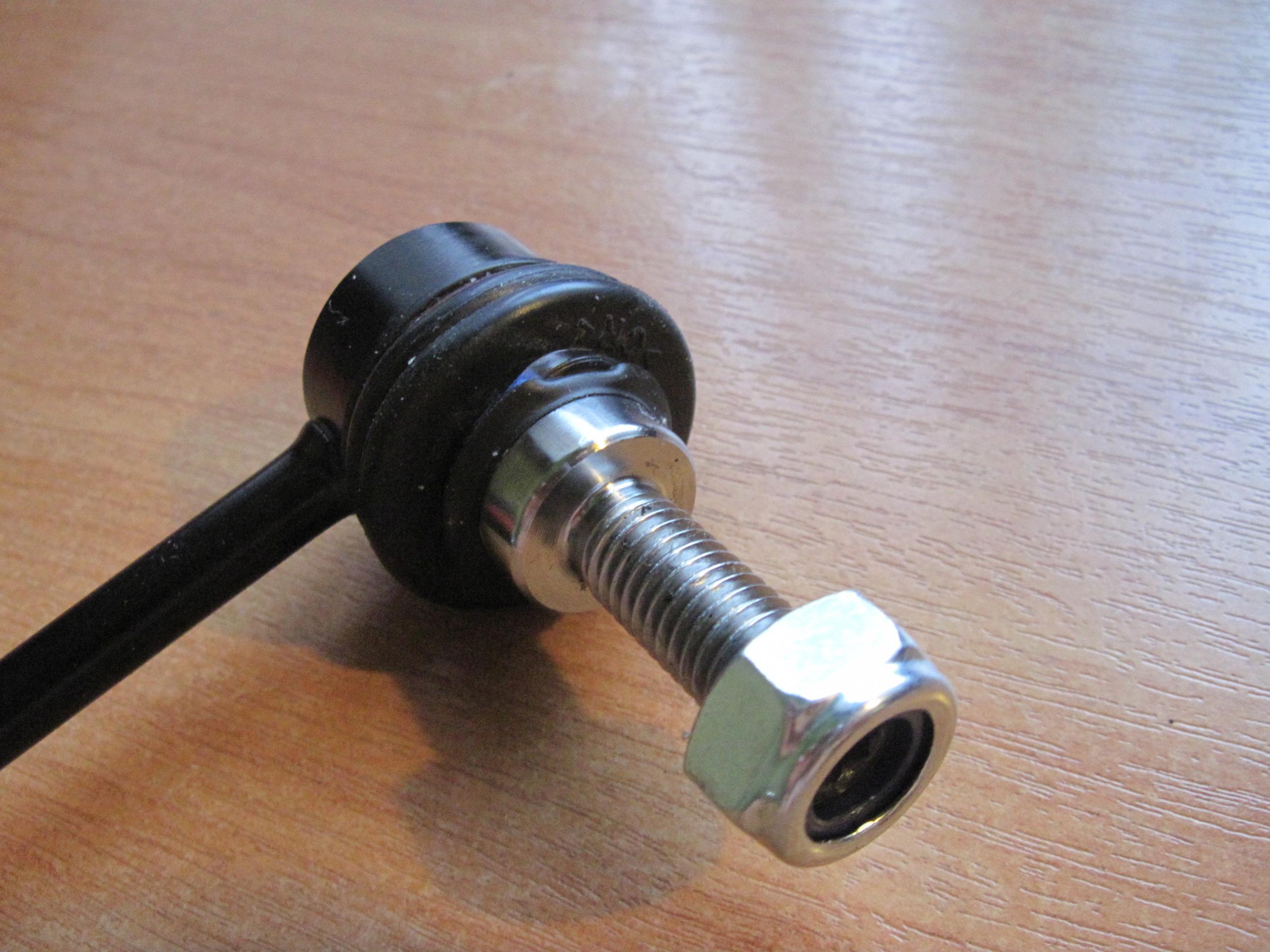

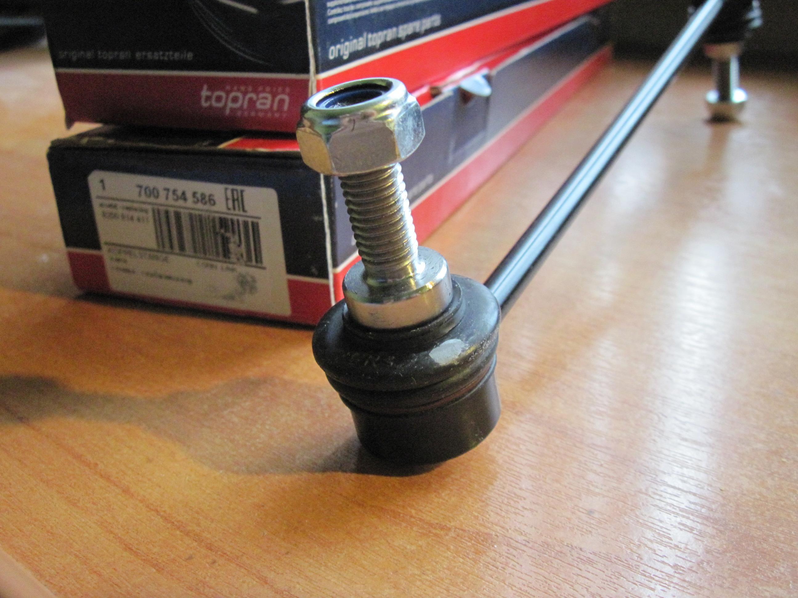

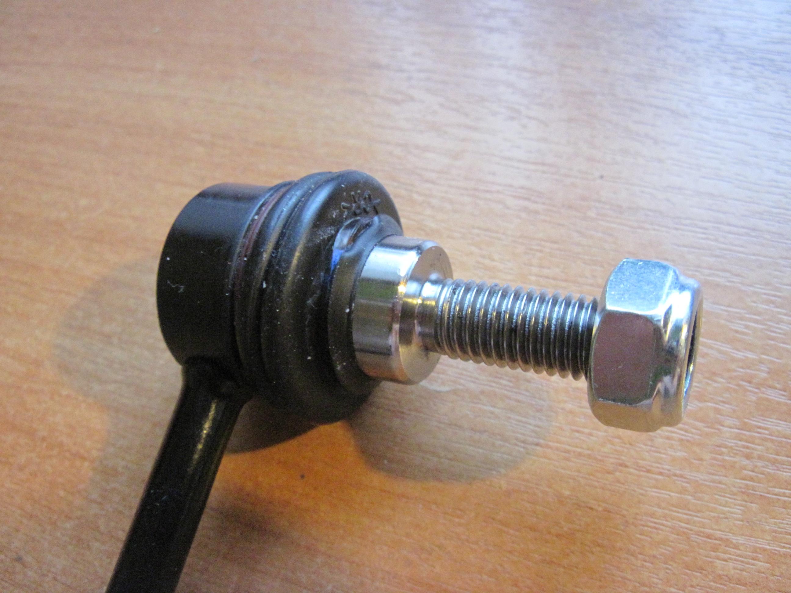

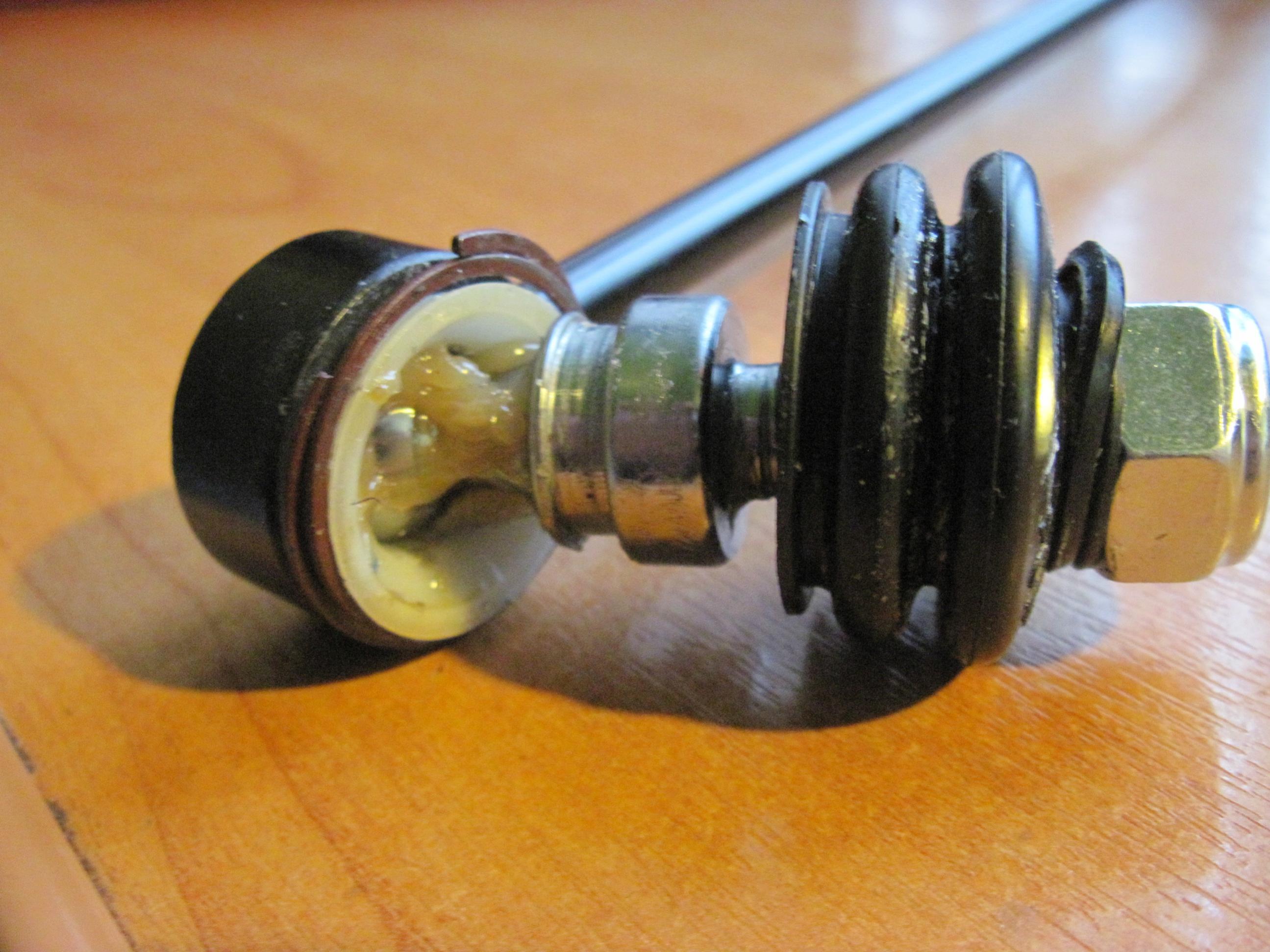

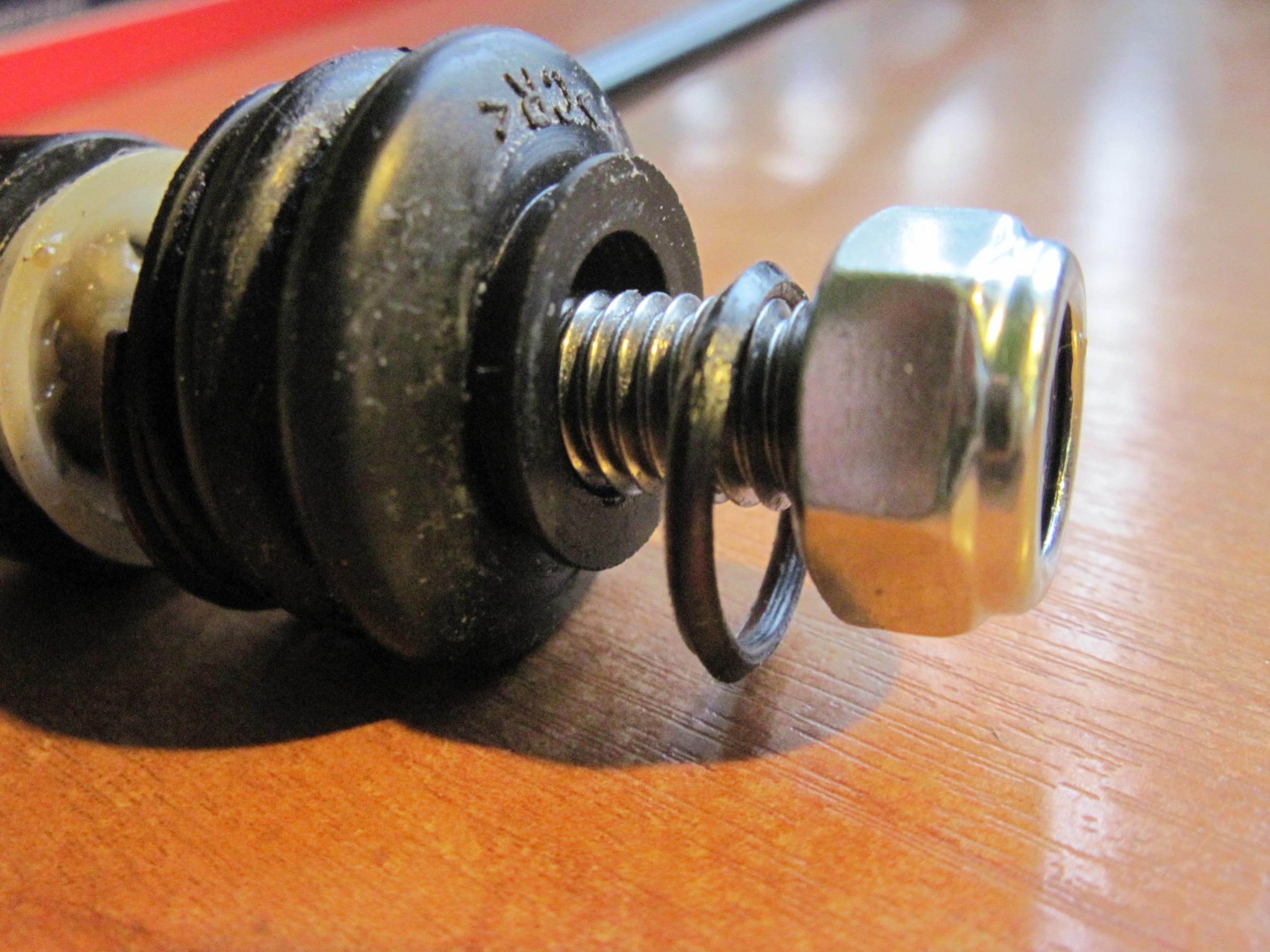

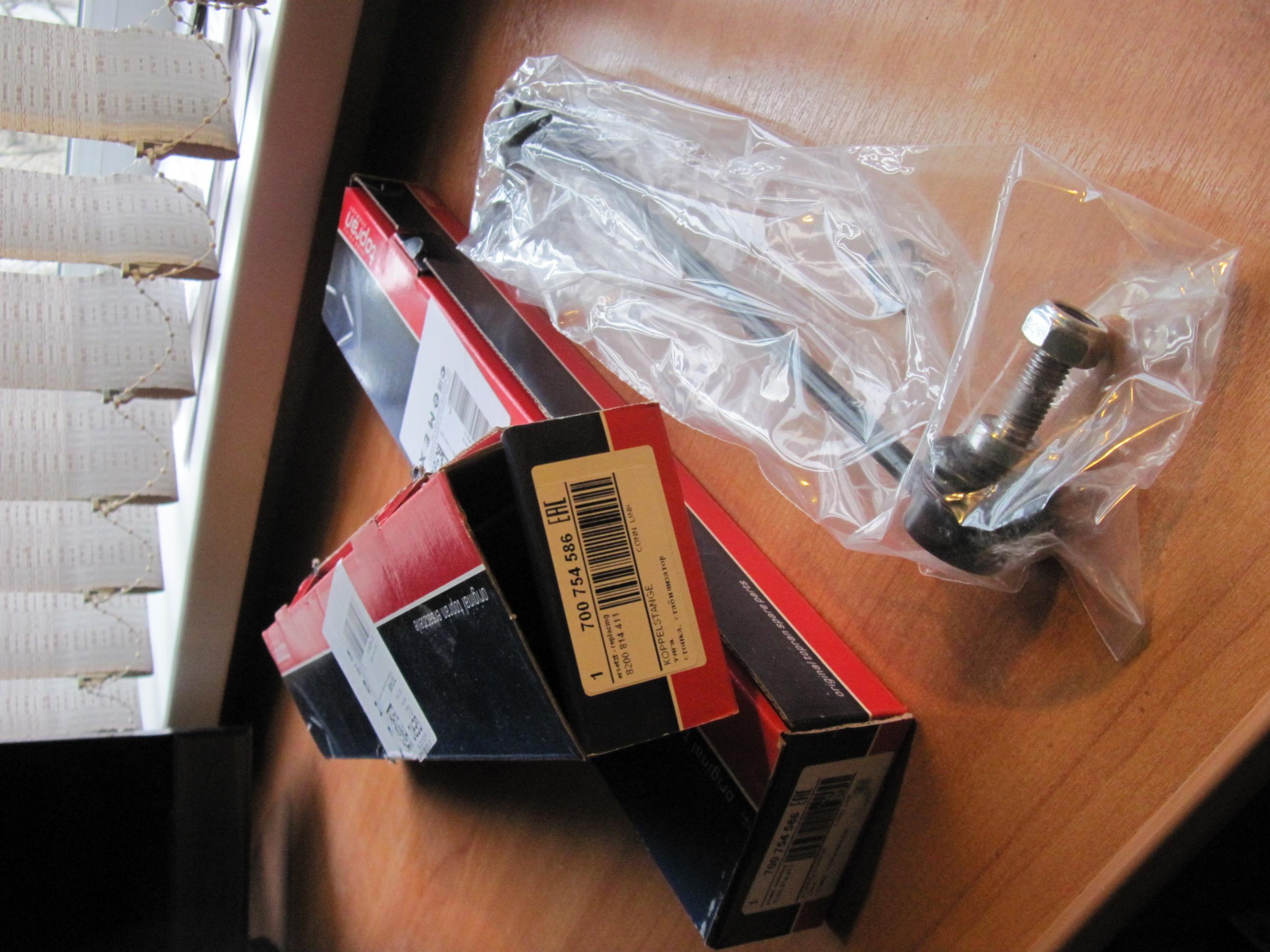

Сообщение от Vladslav68 Посмотреть сообщение
Эта компания похоже чисто перепаковщик...
Сегодня получил, упаковка и впрямь неплохая
Ценник 954 руб. за пару (Емех).
Толщина стойки 8 мм, с одной стороны (на пыльнике) метка краской. Типа помечен где верх, где низ?
На одной стойке обнаружил заводской брак: пластиковое уплотнительное кольцо закусило кромку пыльника Мелочь, а осадочек остался
p.s. вскрытие показало минимум смазки, а верхнее кольцо - обыкновенной резинкой Не рекомендую!

По умолчанию Re: Стойка стабилизатора поперечной устойчивости производитель
Сообщение от SOT101
Магазин так помечает свой товар.
Сообщение от SOT101 Посмотреть сообщение
По коду это переупаковка Турецких стоек. Полный список тут.
