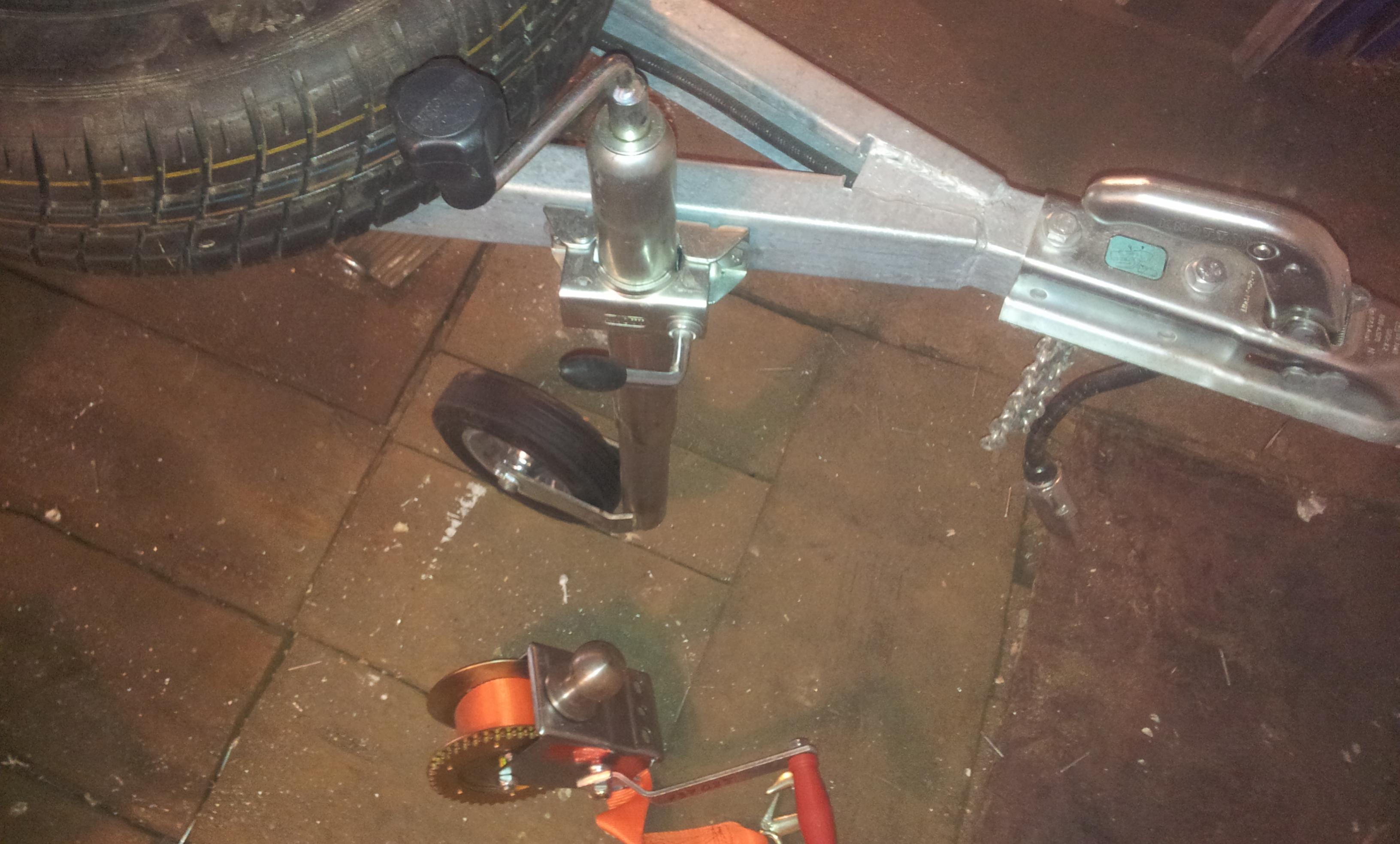

Блин... не успел почитать, что тягачъ написал.

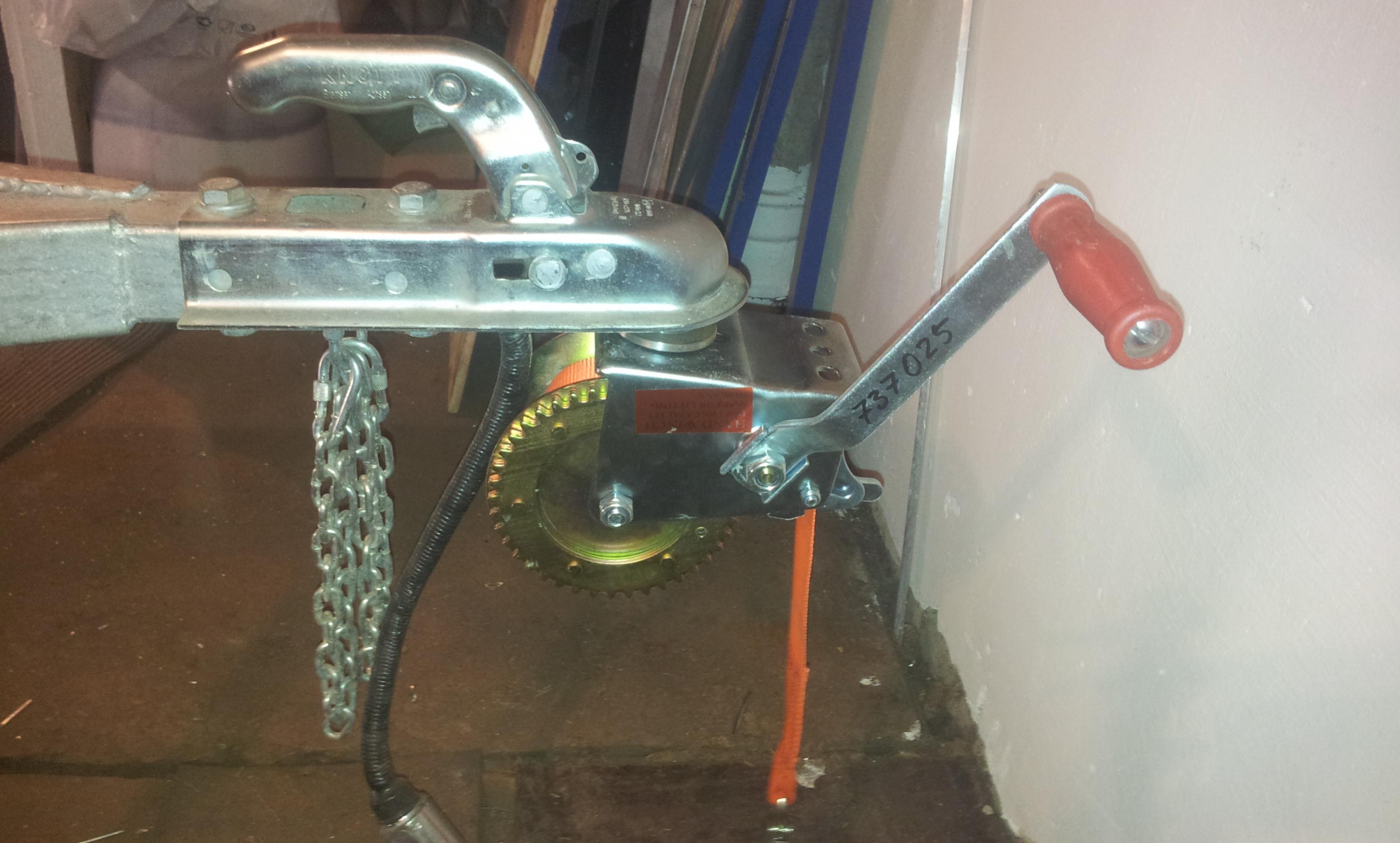

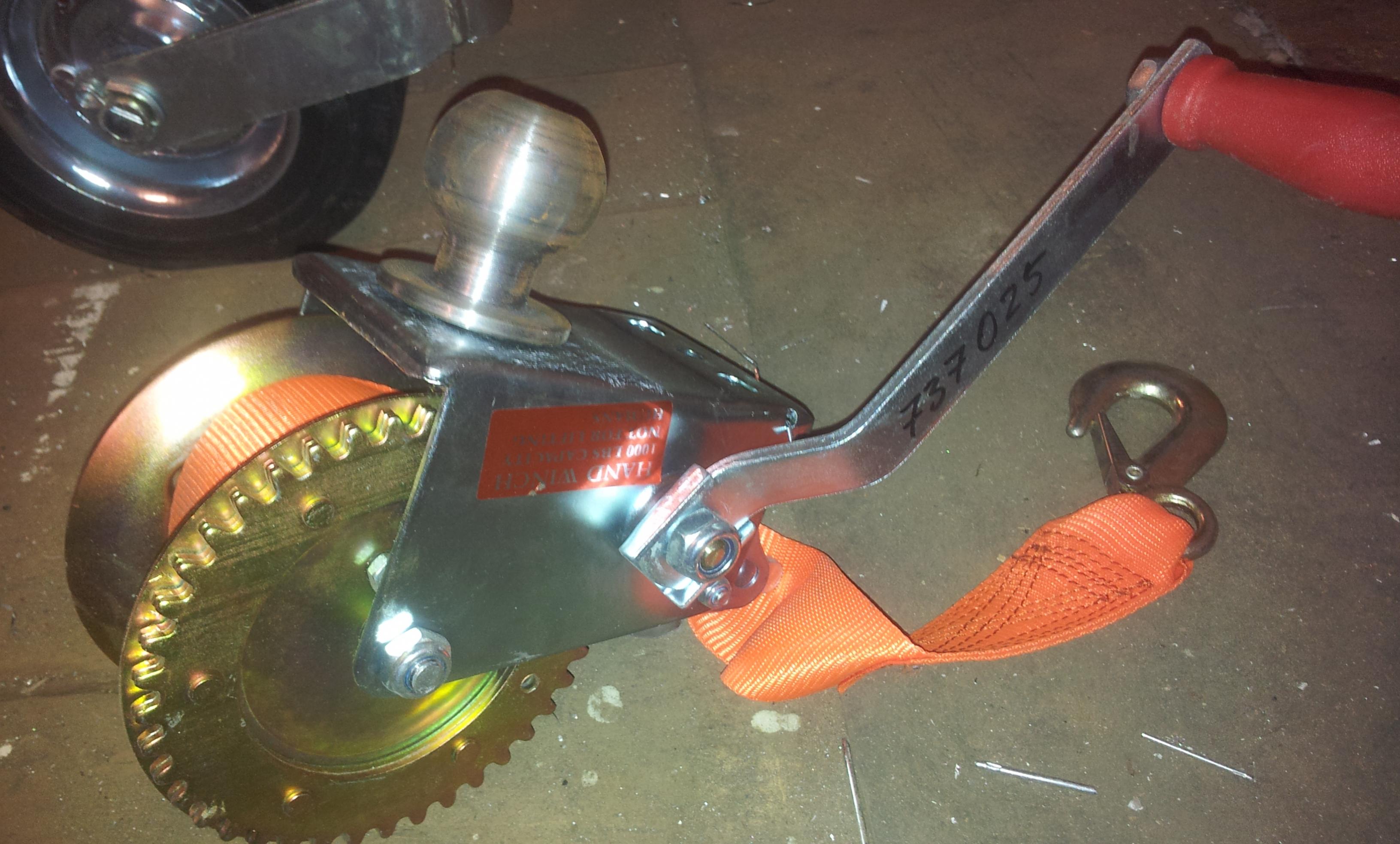

С утра в гараже приладил шар к лебёдке. Теперь удобно одному прицеп затягивать в гараж.

shinaniva, А где шар отдельно брал? И по чём?
Искал себе пару лет назад, так и не нашёл.

Dima N, Шар выточил знакомый токарь. Но в онлайне они тоже продаются, правда с доставкой цена не гуманная.

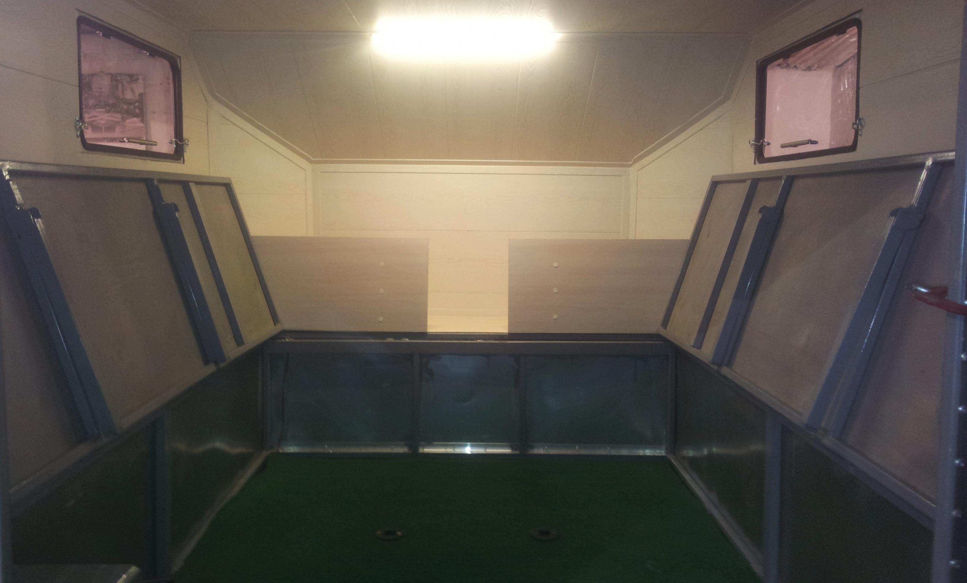

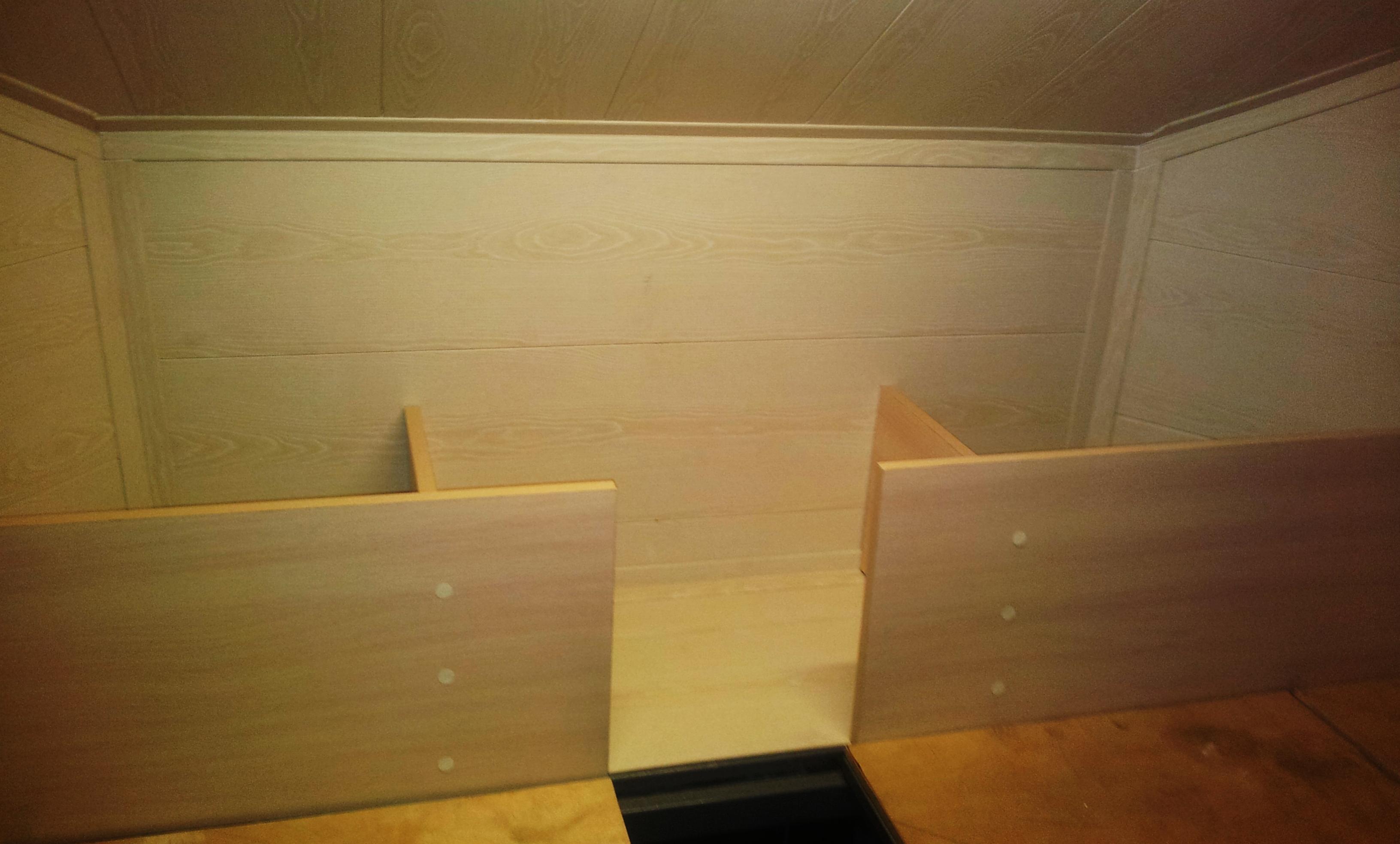

Господа, друзья, товарищи!

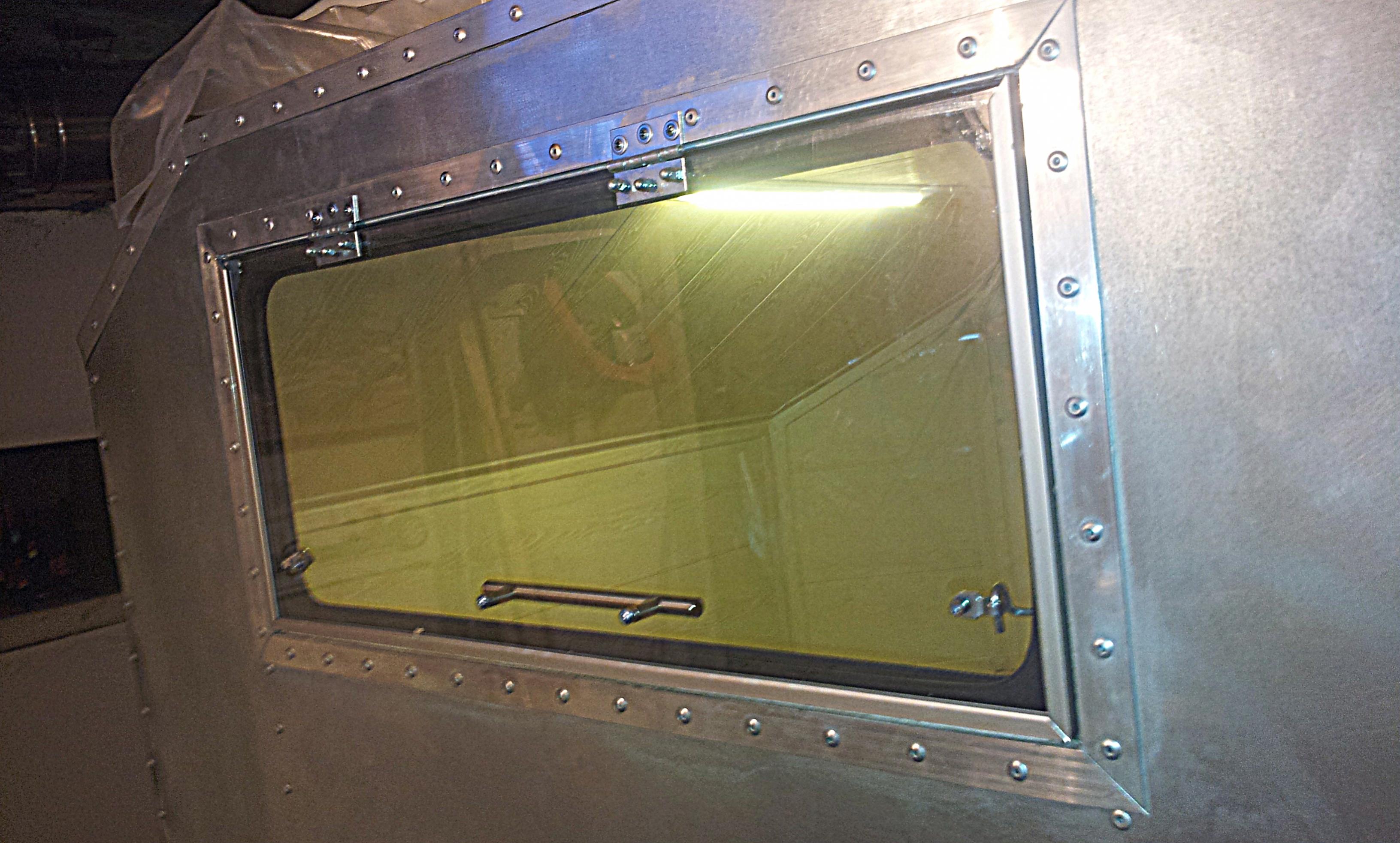

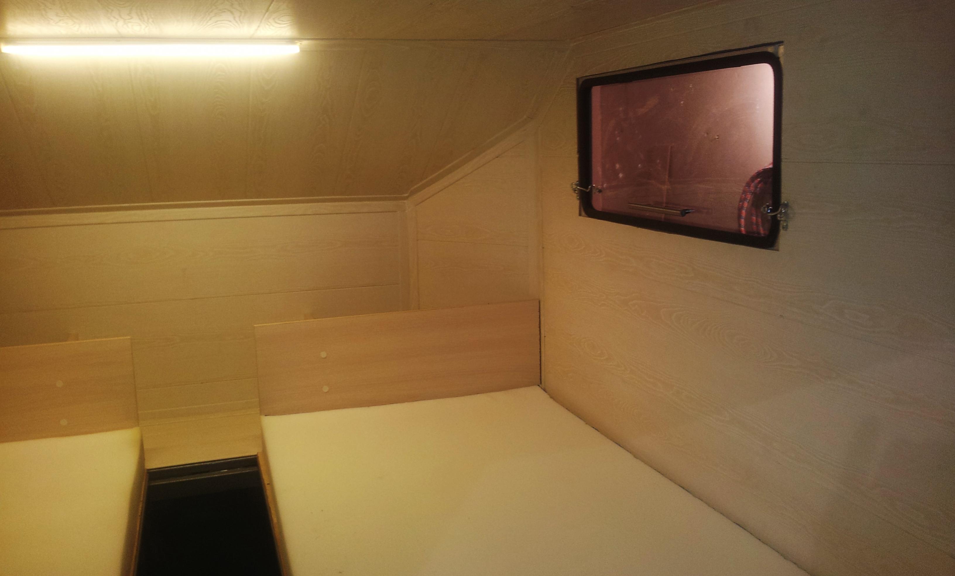

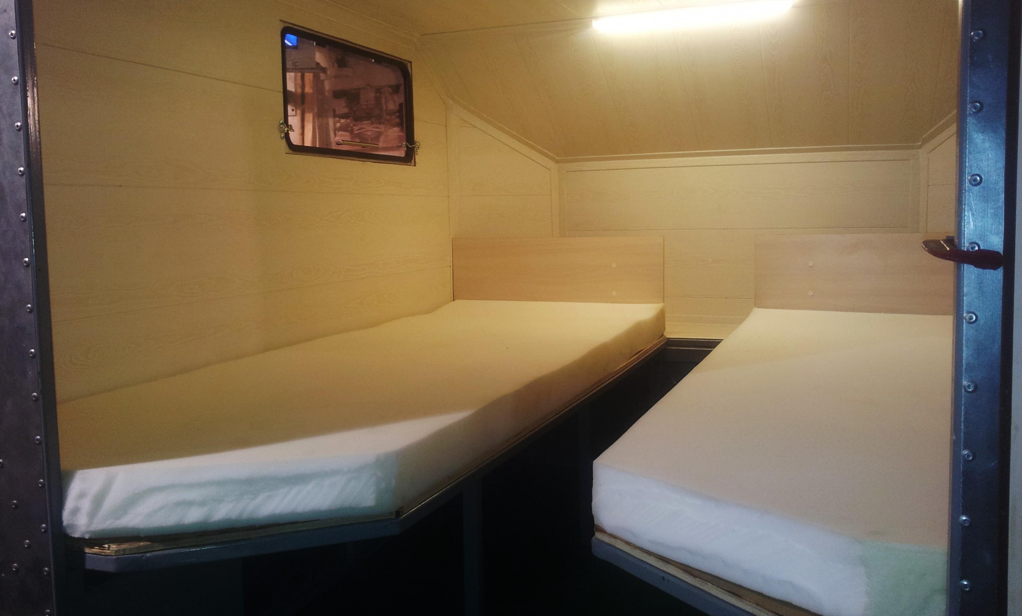

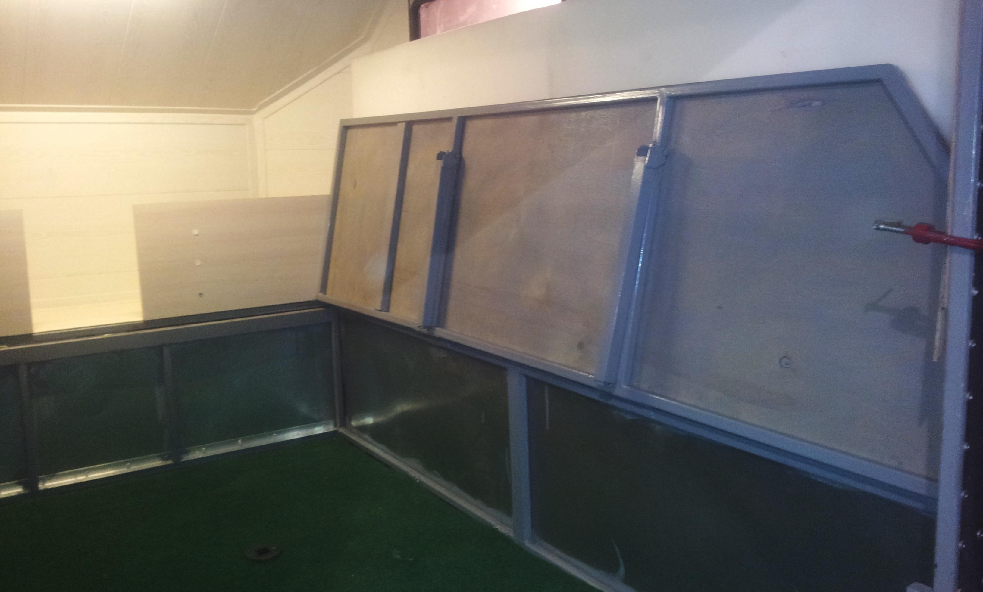

Запомните этот день - 22 мая 2015 года! Проведя. в общей сложности 105,5 часов в гараже, потратив 25800 рублей, сегодня в первый раз,выезжаю на рыбалку в своём караване.
Жить уже можно. Из недоделок - не обшиты борта внутри, отделка интерьера, внешнее освещение, обшивка двери изнутри, сшить чехлы на матрасы, ну и по мелочам.
Я СЧАСТЛИВ !!!!!!
В понедельник фото на пленэре.
