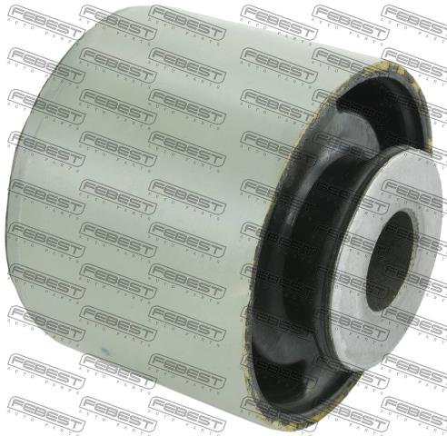

Вот прямо в тему свежее видео парни из "Ремонт Рено" выпустили ! Со всеми номерами ! https://www.youtube.com/watch?v=AOE7hyfizso
---------- Добавлено в 18:34 ---------- Предыдущее написано было в 18:32 ----------
Краткая инфа :
Сайлентблоки задних рычгов на Рено Дастер 4X4 полный привод:
На поперечные рычаги (а также задний на продольный)
Renault 8200839121, ASAM 32707, FEBI 36387, MEYLE 16-14 711 0000, SASIK 2254019.
На продольные рычаг передний с/б (в креплении к кузову)
FEBEST RNAB-008, SAT ST-8200841004

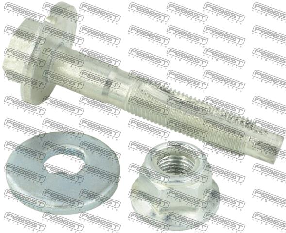

Болт эксцентрик (регулировочный)
RENAULT 8200835820, FEBEST 2429DUSTRKIT полный комплект с шайбой и гайкой.
Название: Болт эксцентрик задний 1.jpg
ID:	117162   Нажмите на изображение для увеличения
Название: Сайлент задний большой FEBEST 1.jpg

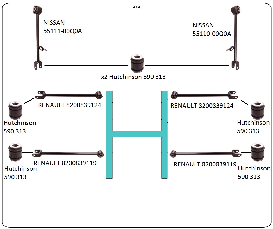

Сообщение от Скэда Посмотреть сообщение
Для себя, пока вижу так: ST8200841004 - 2 сайлента в точки крепления продольных рычагов к кузову. Остальные 10 сайлентов -hutchenson 590313.
Буду рад комментариям, советам...
Вот такая картинка ещё попалась :
Название: Задние рычаги.jpg

Stalevar63, Огромное спасибо Вам, и ребятам - авторам видео!
Рад, что был на правильном пути!
Можно смело заказывать!
А сколько их надо заказывать?
Старый 28.05.2018, 12:31   #212
Stalevar63
Аватар для Stalevar63
Онлайн: Stalevar63 вне форума
Был(а): 31 авг 2021 10:00
Адрес: Тольятти
Автомобиль: Рено Дастер 4х4, 2.0L
По умолчанию Re: Подскажите по рычагам подвески
Сообщение от shutt
Их у нас 2 шт. стоит, по одному с каждой стороны. Я бы ещё и новые остальные болты подобрал с гайками. Старые точно все в коррозии. Надо замерить и в автокрепеже наши взять.

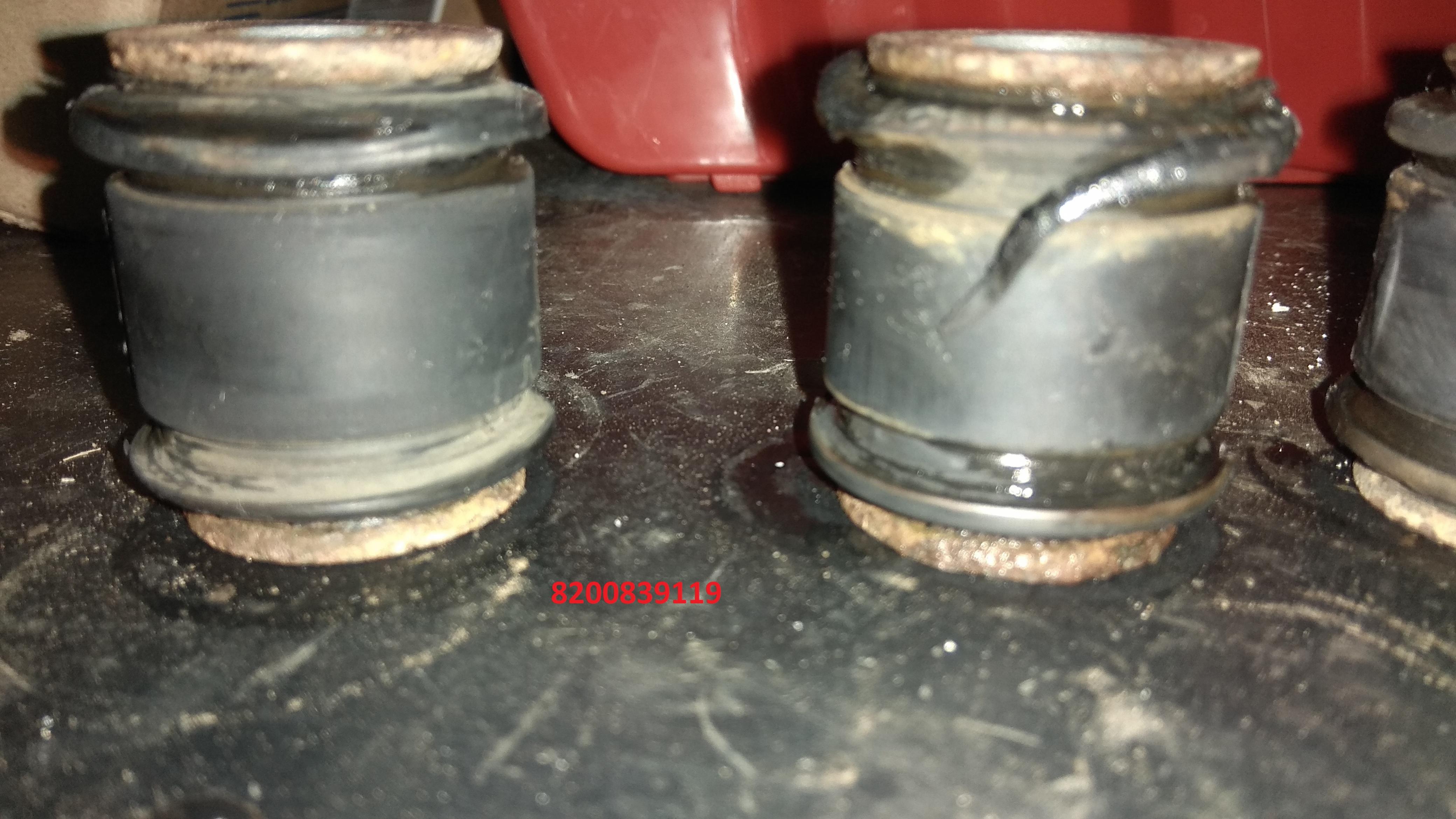

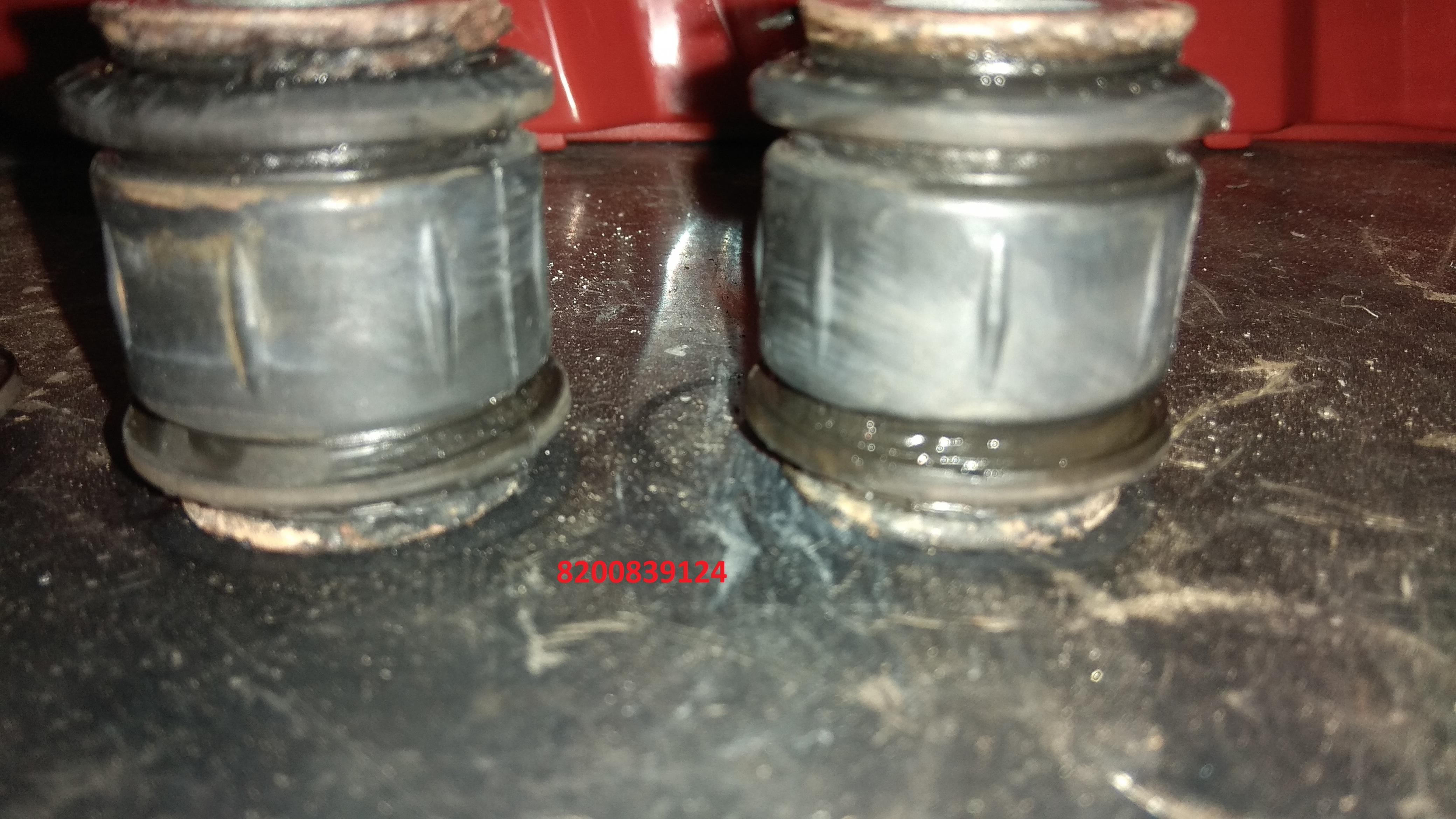

Сайлентблоки в передних и задних поперечных тягах задней подвески разные.
Как видно на фото в передних поперечных тягах задней подвески сайлентблоки имеют рёбра, чтобы при работе подвески не проворачивались внутри рычага. Тогда почему в задних поперечных тягах задней подвески сайлентблоки таких рёбер не имеют, тем более если там стоят развальные болты?
ID:	117187   Нажмите на изображение для увеличения
ID:	117188   Нажмите на изображение для увеличения

Сообщение от Сергей159
Да, ужжж!?
