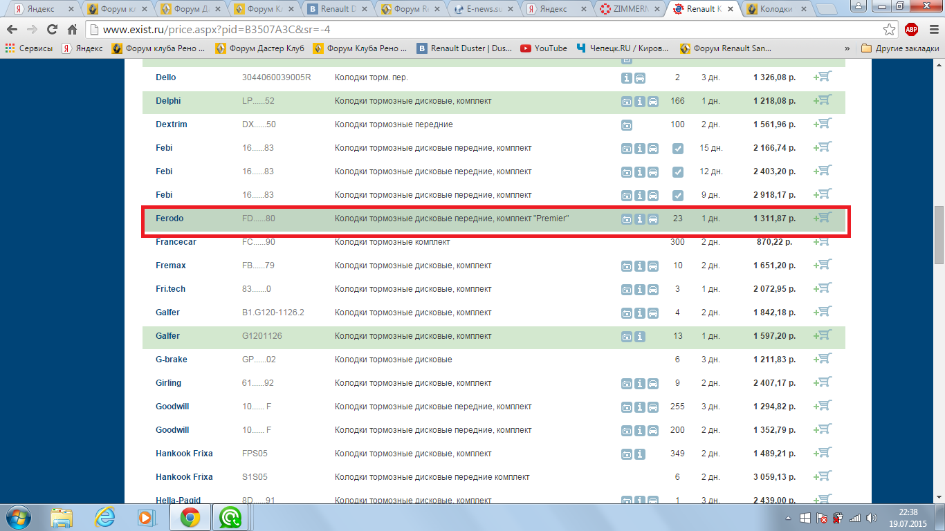

Сообщение от Sane
Дык, мне и родные не очень то нравятся как тормозят
Сообщение от dastish
Тогда только Ferrodo серия Premier Вам поможет, цены сейчас космос на них.
Цена на Ferrodo сильно как то упала, почти на 900р.-и в экзисте стоит всего 1311р. пора брать ....)))))
Старый скрин-Феродо стоил 2215р.
Новая цена.
25.07.2015, 09:26
#206
Регистрация: 02.12.2012
Сообщений: 115
Время онлайн: 2 нед. 4 д. 26 мин. 13 сек.
: 119
Был(а): 22 июн 2019 16:57
Автомобиль: Mercedes
Re: Тормозные колодки
Берите, не пожалеете, ценик действительно хороший.
