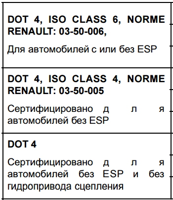

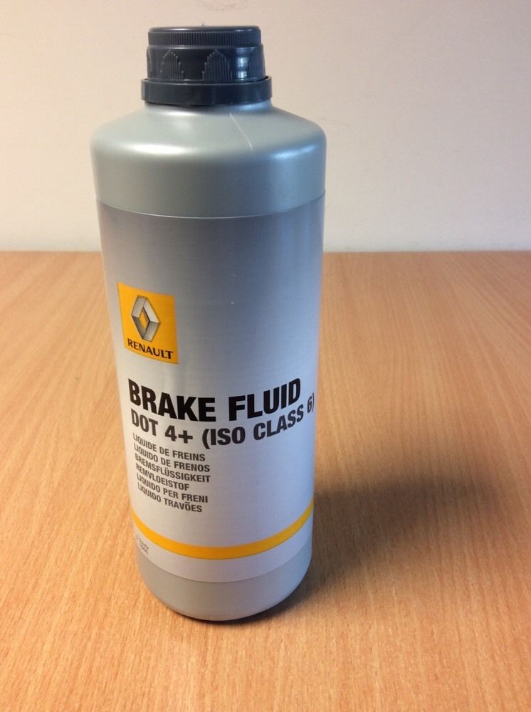

Кстати,народ какая у нас жижа тормозная?Глянул в емексе там Елф для мото и еще реновская жижа есть.
ОД льют это

Сообщение от Duk_NVRN
Прочел Ваше сообщение на другом форуме,наверно не DOT-6 а DOT 4 class6?
По реновской квалификации да, он идет как DOT 4 class -6.
30.04.2017, 23:31
#205
Регистрация: 10.11.2012
Сообщений: 2,075
: 4506
Был(а): 05 окт 2023 23:03
Re: Отказали тормоза.
Класс 6 отличичается большей текучестью, особенно в морозы, для авто с есп этот показатель важен !
