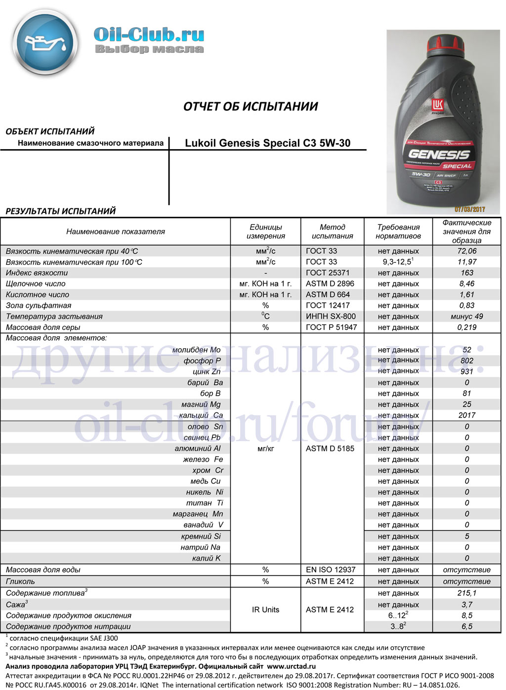

Таки читал, ничего особо выдающегося...  Мне нравится по-жиже, но с хорошим уровнем А3, все интересные допуски есть и цена норм. за 5л.
Топливо, тоже сэкономить не последнее дело
Зимнее использование мне особо интересно, по лабе клаба (-49с')
http://www.oil-club.ru/forum/uploads...1489736495.jpg
http://www.oil-club.ru/forum/topic/2...22931-mb-2265/
Заливать буду в Ноябре.
