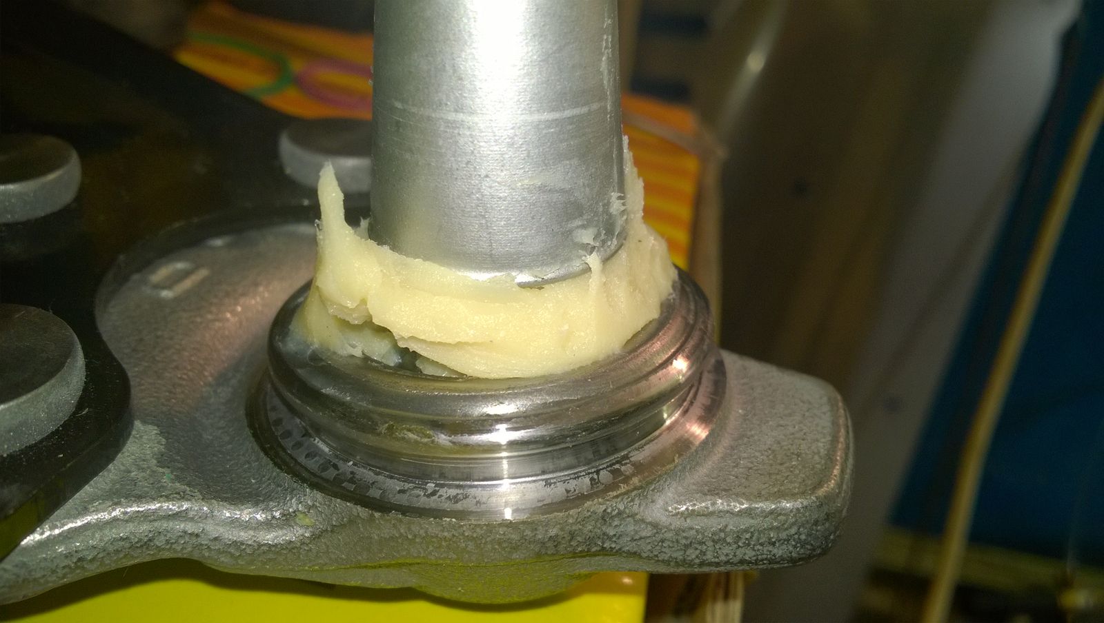

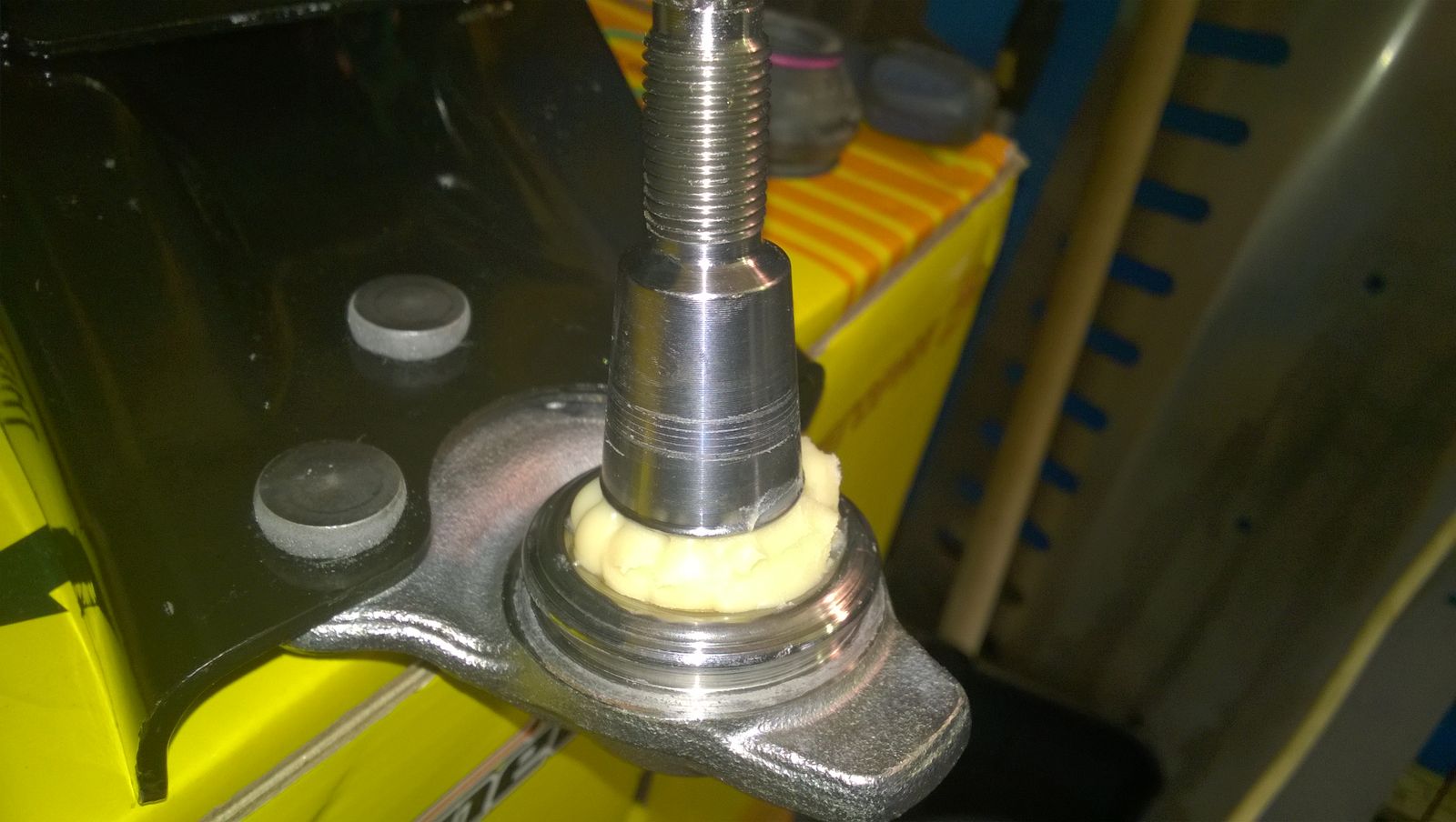

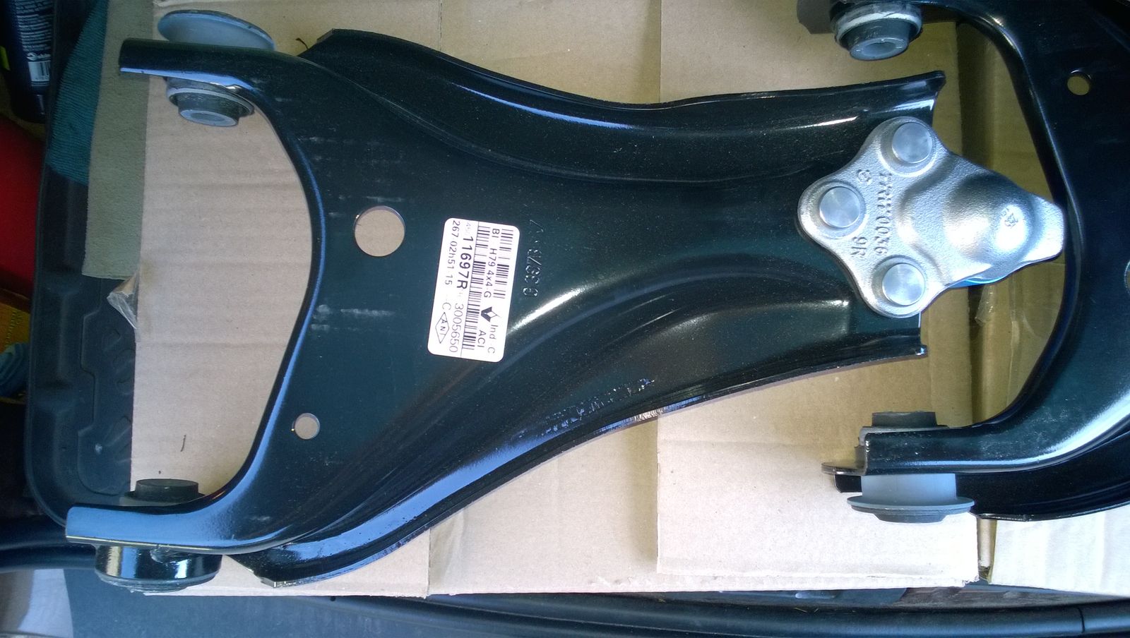

Сообщение от Panzerschreck
С завода стоят ТРВ, на замену тоже ставил ТРВ, один отходил 7 тыс, другой 10
Сергей, под пыльник заглядывал у шаровых TRW, как там с смазкой дело обстояло?
Я выкупил в емексе рычаги в сборе, как бы оригинал, шаровые TRW.
Смазки вроде как достаточно, как думаешь?
