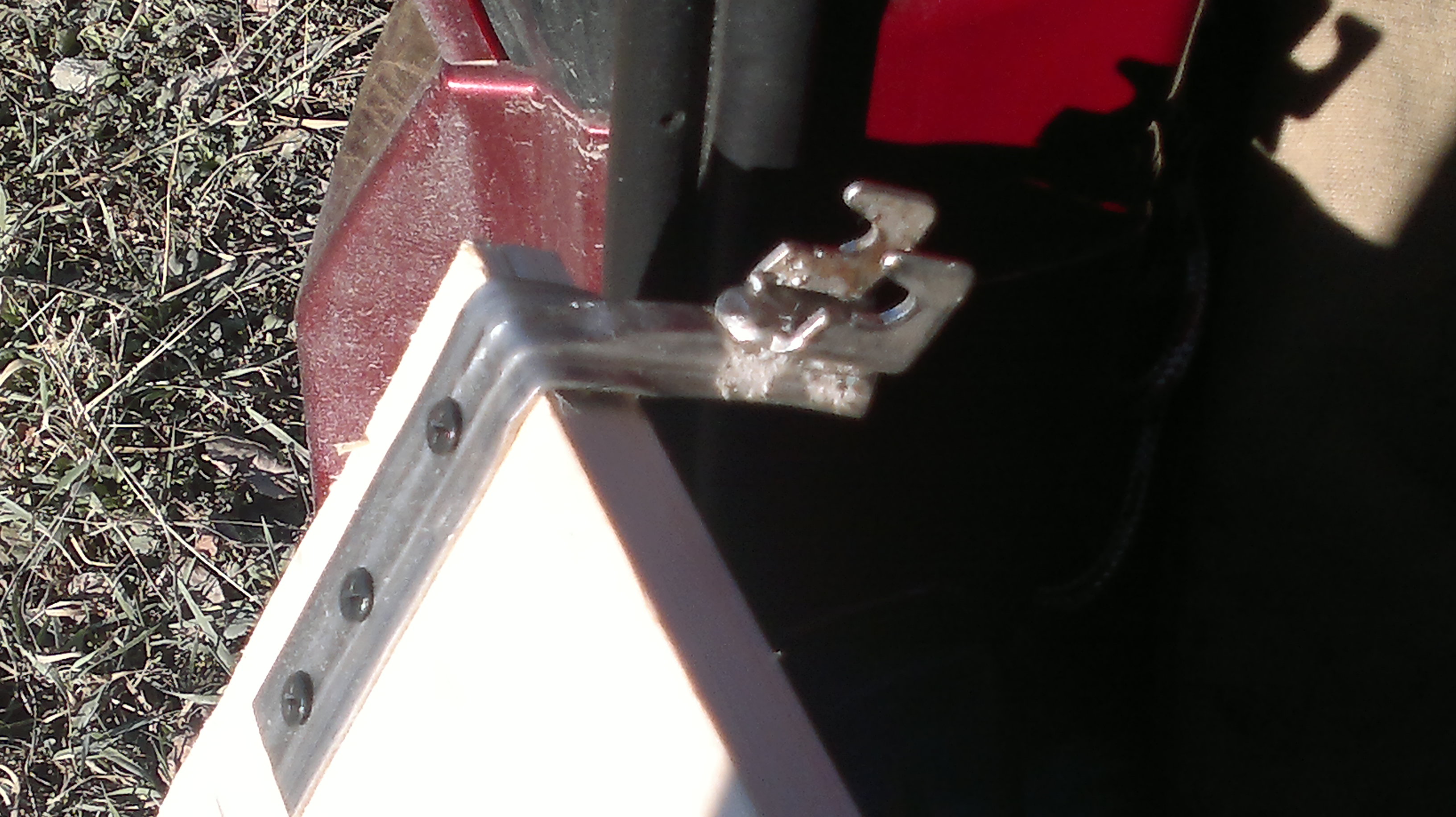

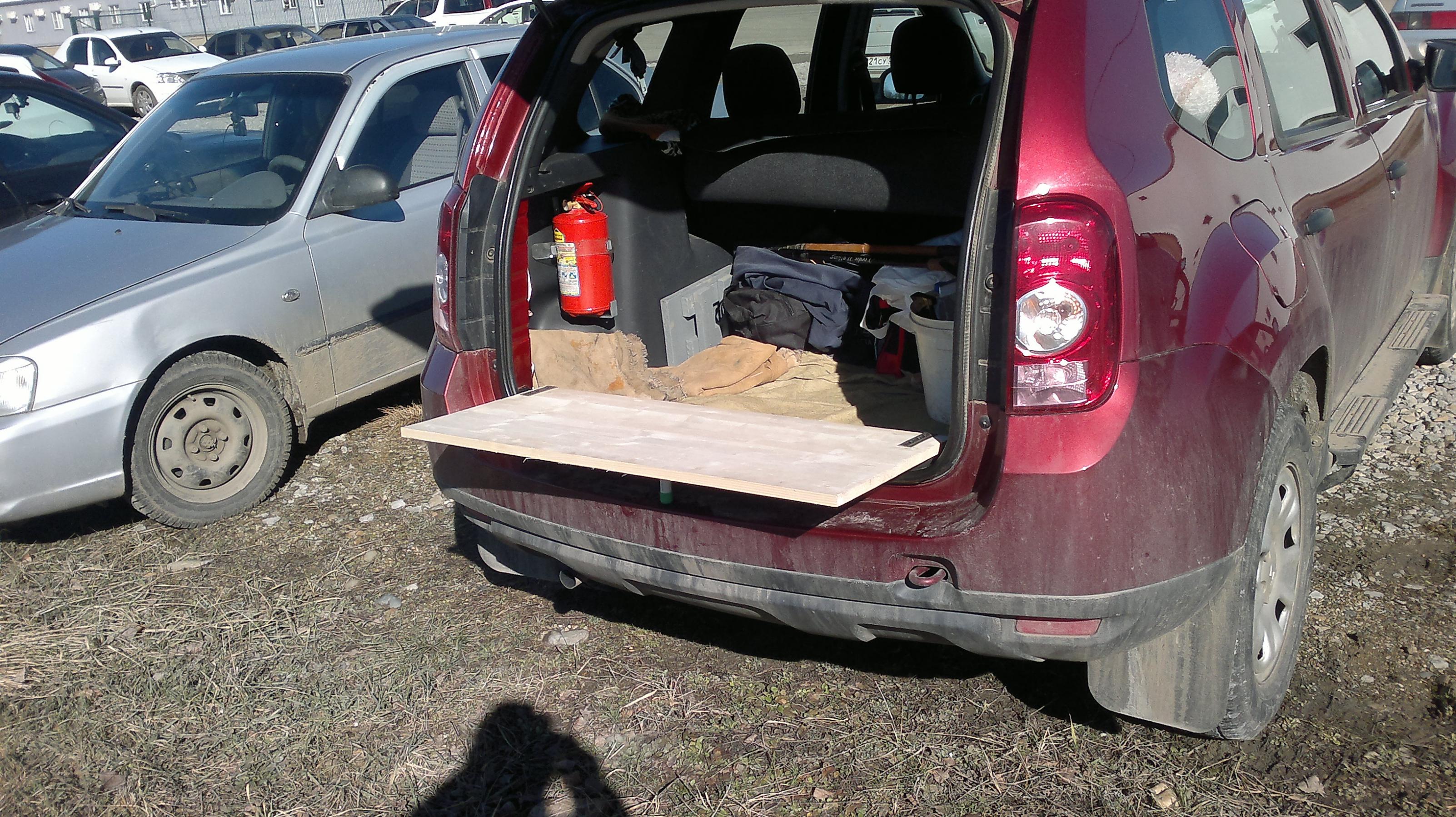

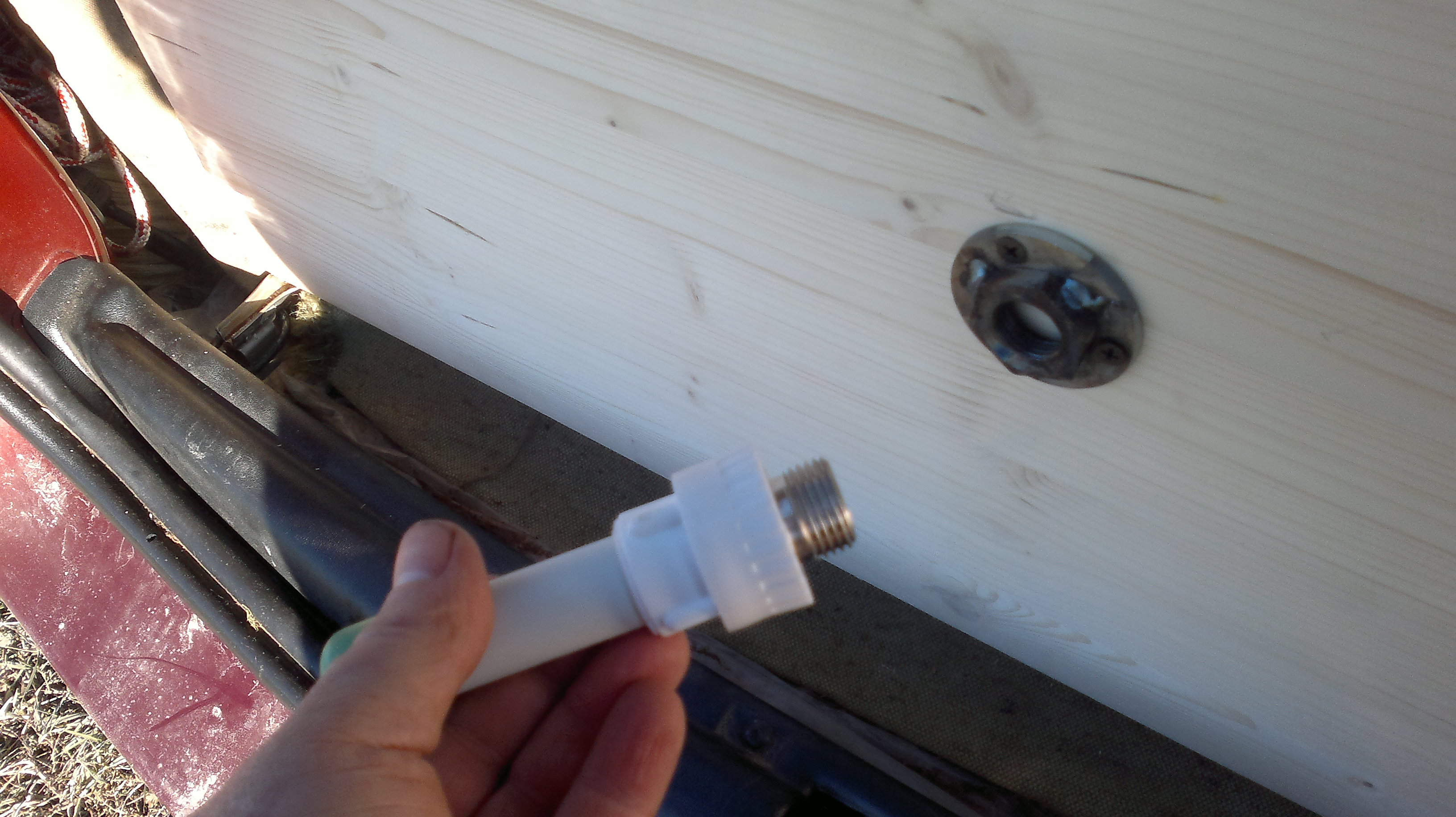

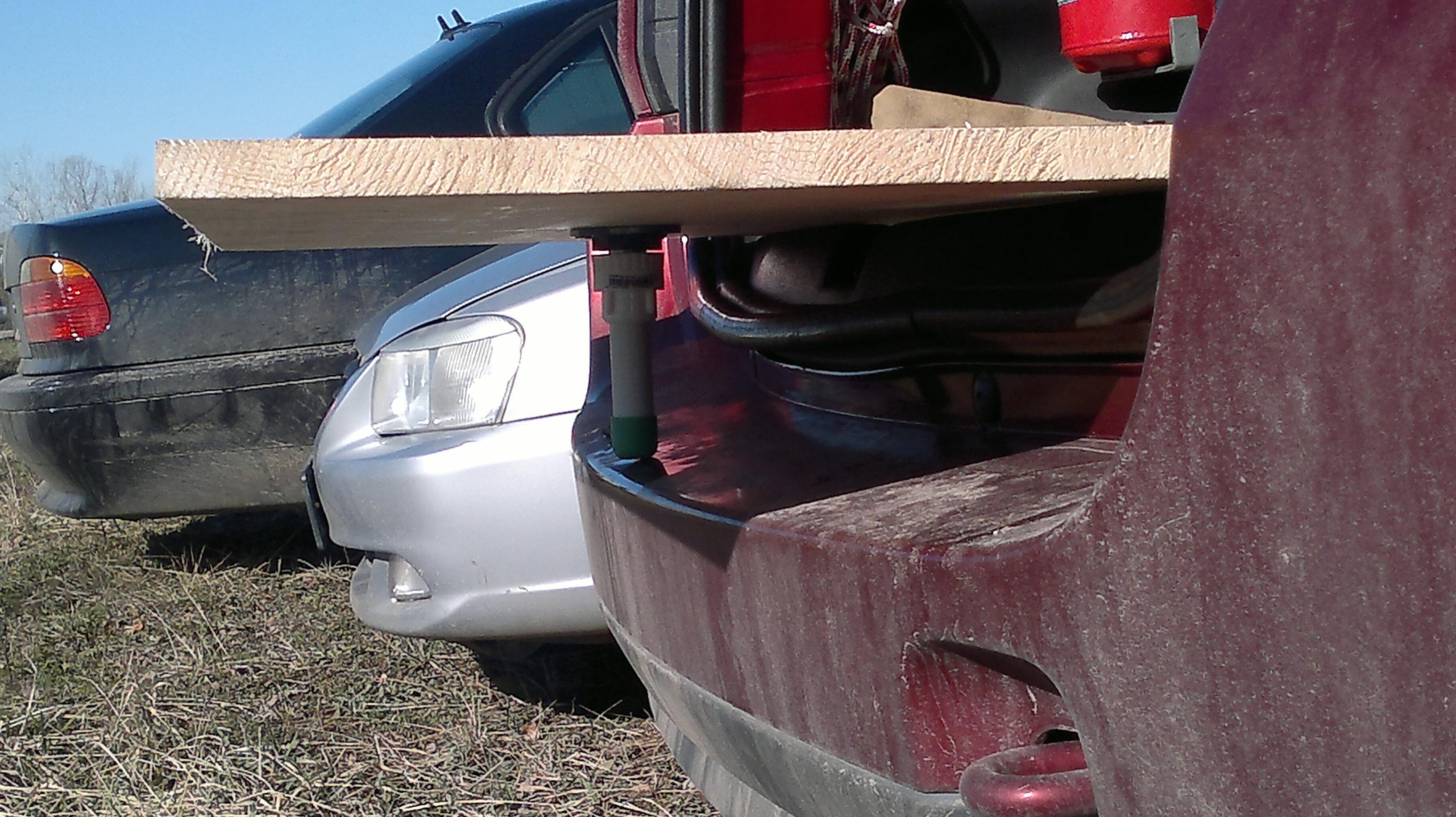

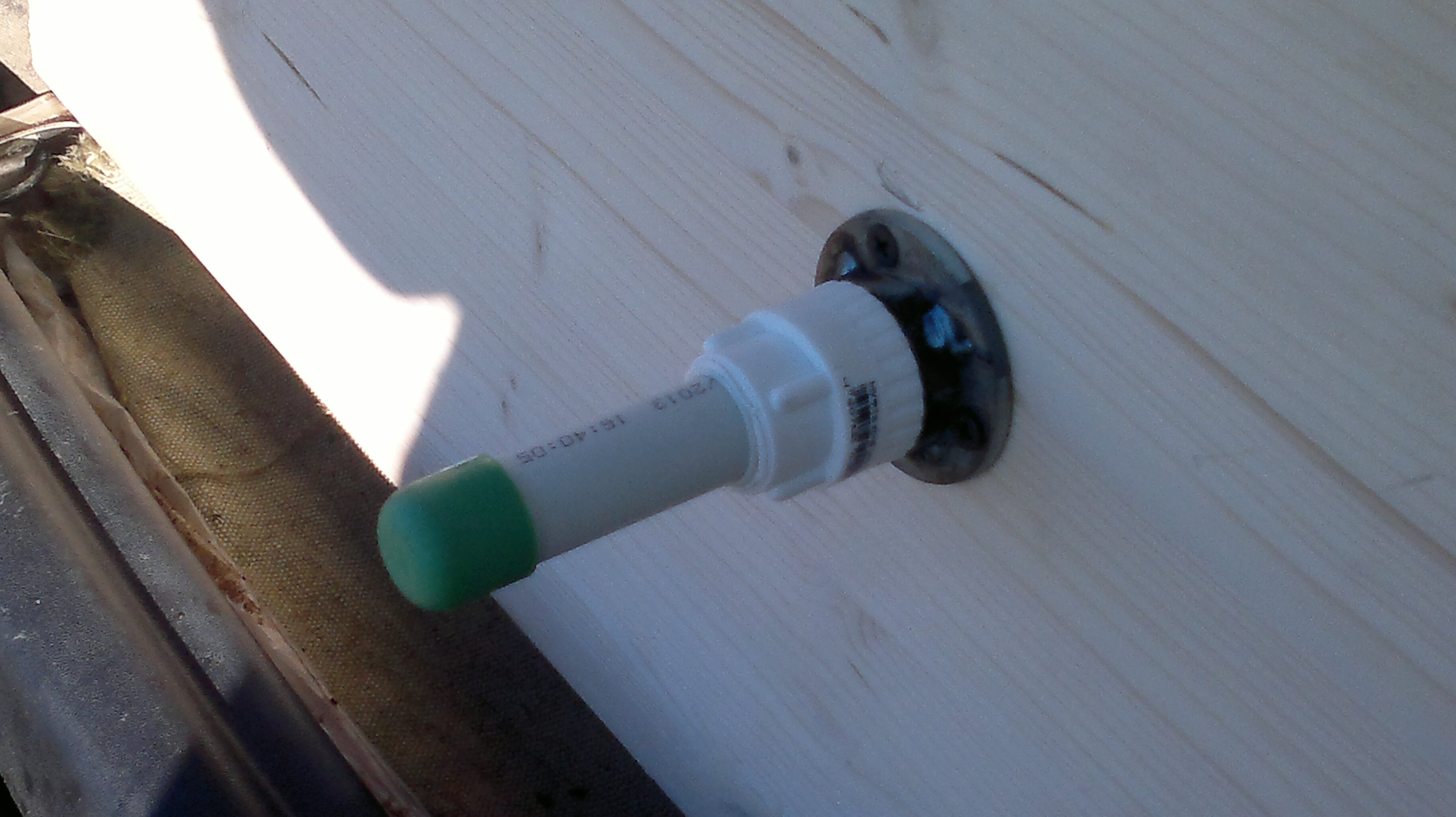

Добрый день! Хочу поделиться своим приспособлением. Периодически приходится выезжать на природу и дальние поездки и всегда вставал вопрос - как перекусить в поездке. Внутри машины неудобно, да и крошки постоянно сыпятся. Где-то читал о приставном столике к багажнику, и решил попробывать. Для этого взял (в строймаге) мебельную доску 18х400х920 (сосна), изготовил 2 зацепа-петли (здесь важен принцип, а варианты могут быть разные), которые крепятся к штатным кольцам около заднего порожка багажника. И снизу столика приделал опору из пластиковой трубы (около 100мм), опирается на задний бампер. Опора съемная на резьбе 0,5 дюйма, для лучшей транспортировки.
Какие плюсы: материал сосна - легкая. жесткая, устойчива к влаге, хорошо держит саморезы. Её также можно обшить клеенкой или чем то другим.В качестве точки опоры с бампером можно использовать пробку от шампанского, что-бы не корябало. Легко снимается - просто приподнять вверх, вывести из зацепа и всё. А в поездке можно просто поднять столик вертикально, оперев на вещи.

Алебастер, покритиковать можно? Мне упор в бампер не нравится, следы останутся.
Зы, сам в дороге еду для перекуса ставлю на столешницу самодельного стола, которая лежит на двух трубках, вставленных в пазы шторки

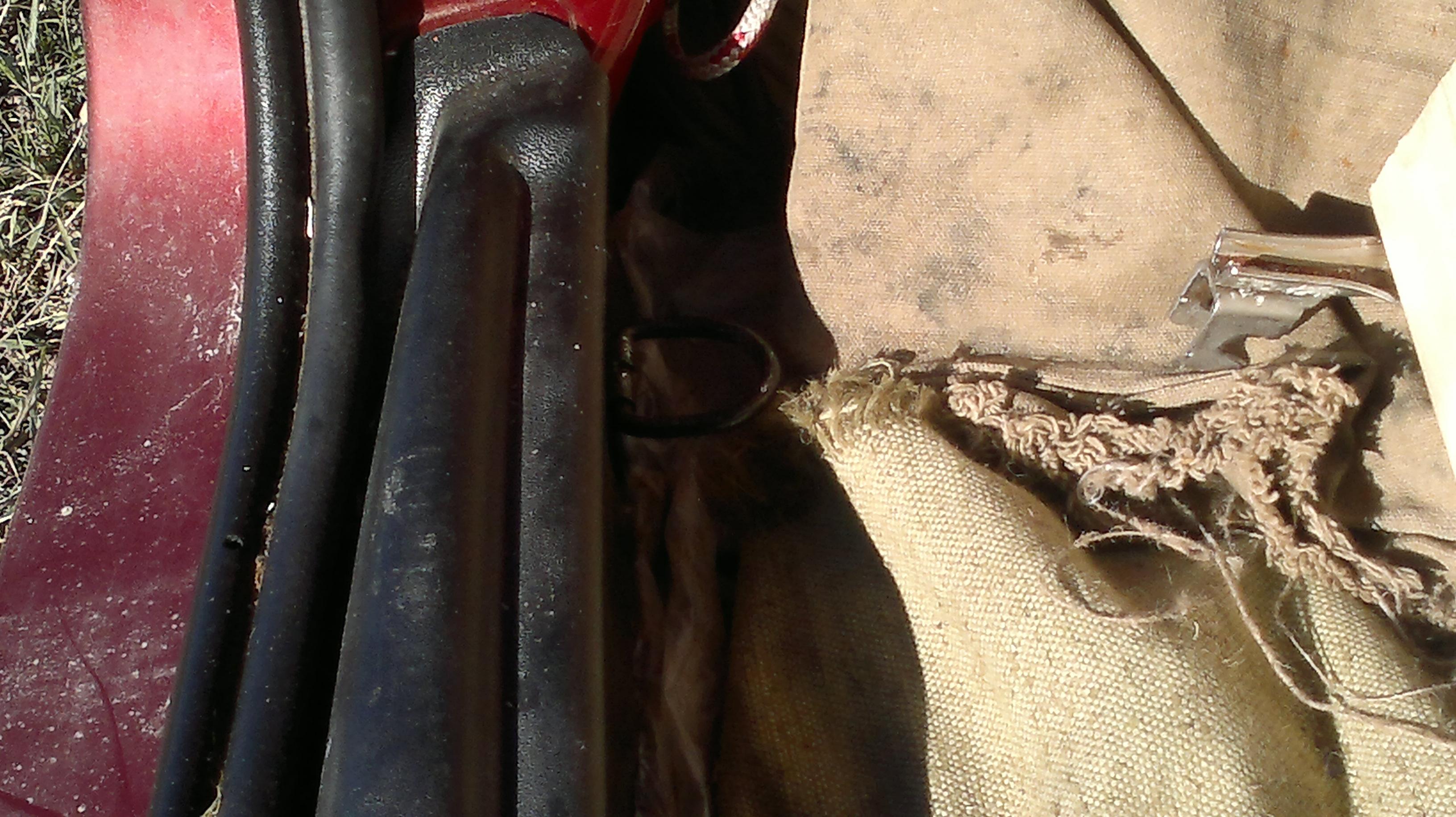

Для защиты бампера от царапин, а ног от грязного бампера к багажным проушинам привязал кусок брезента, в сложенном виде
в развернутом
можно и так закрепить
Бухгалтерскими зажимами

Ха, класс! Я такую тоже хотел сконстролить, только зацепы никак не могу придумать - что бы не торчали. И при полностью забитом багажнике что бы этим столиком можно было пользоваться. Обязательно что нибудь подобное сделаю - очень нужная и хорошая вещь!

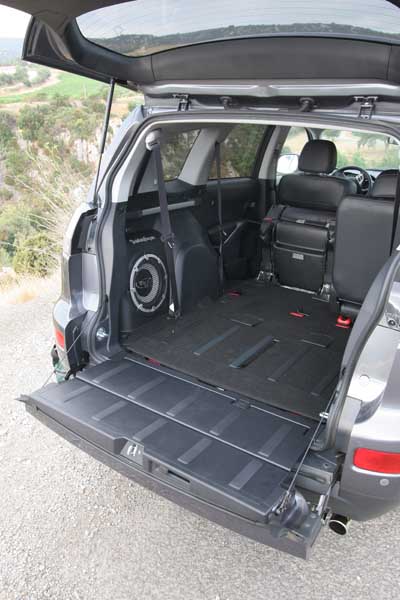

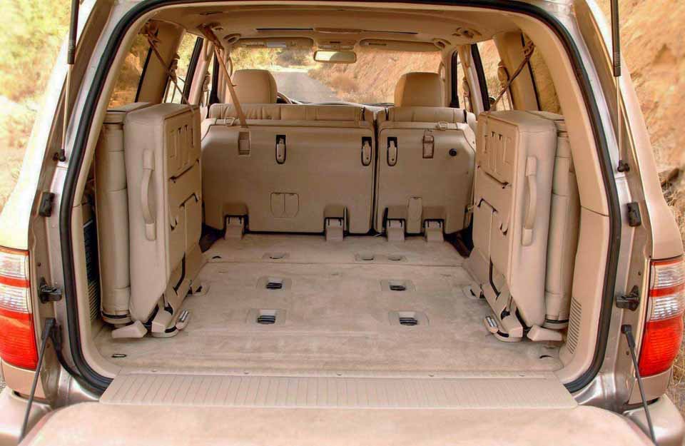

Re: Полезные советы для путешественников

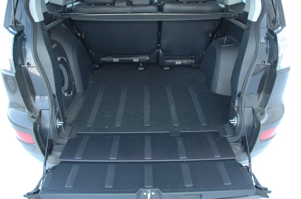

Сообщение от BOND
У Крузаков и Аутлендеров это в штате на тросиках висит ...
а также у колеоса-коляныча
11.02.2016, 14:08

Да да, что бы не опирать на бампер продумать систему из тросиков ,так и сесть можно будет как на лавочку при необходимости.
---------- Добавлено в 16:09 ---------- Предыдущее написано было в 16:08 ----------
Алебастер, размеры крючков не помните ?
Сообщение от Strusto
Упор на задний багажник я использовал исходя из того, что по теплу
хочу поставить накладку на задний багажник, что решит проблему царапанья.
11.02.2016, 14:22
#218
Регистрация: 06.12.2012
Сообщений: 9,589
: 26389
Был(а): 12 окт 2016 10:59
Сообщение от BOND
лучше поставить защиту бампера от КАРТ и не бояться ни грязи, ни повреждений.й.

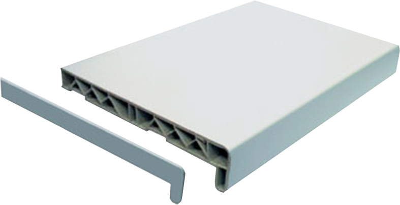

Я про величину нагрузки хотел сказать, что бы не сдернуть бампер с посадочных мест. А столешница висела в воздухе, кстати предложил бы заменить её с доски на пластиковый подоконник. И протереть можно и торец завальцован и легче .
