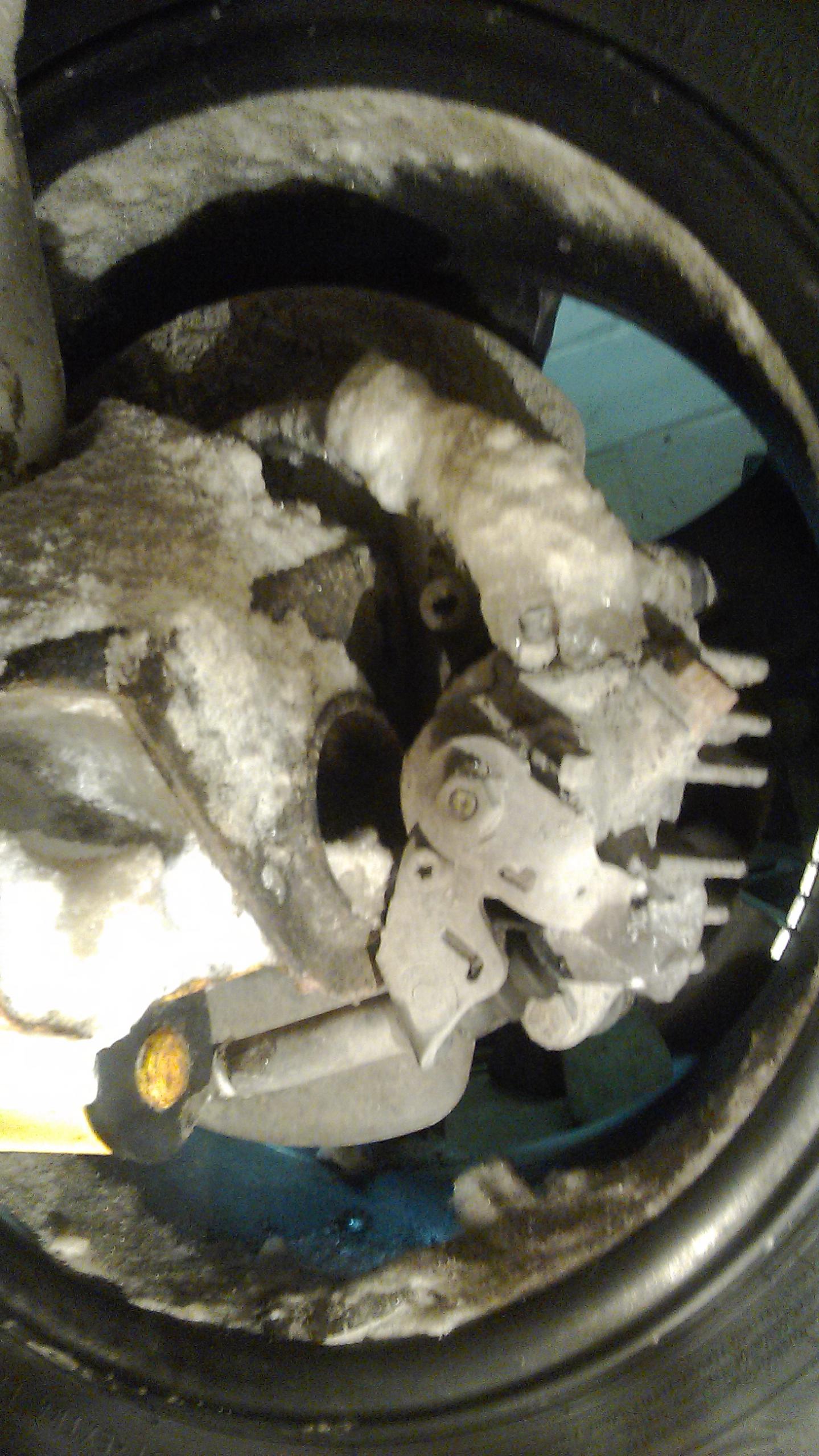

Даже не знаю, что сказать. Фото я подделываю видимо. У отца лачетти 2012 г.в прихватывает и там. На колеосах тоже примерзает. Там правда эл. ручник.
В общем все примерзает. Менять одно на другое, ради этого не стоит- разочарование одно. Про разницу в торможении я уже писал.

briancev, не так было. Я сменил барабаны на ЗДТ. Примерзают. Помучался год.
Купил другие, на базе VAGовских. Тоже долго читал, все типа хорошо работают и т.п.
Поменял. Опять двадцать пять. Примерзает.

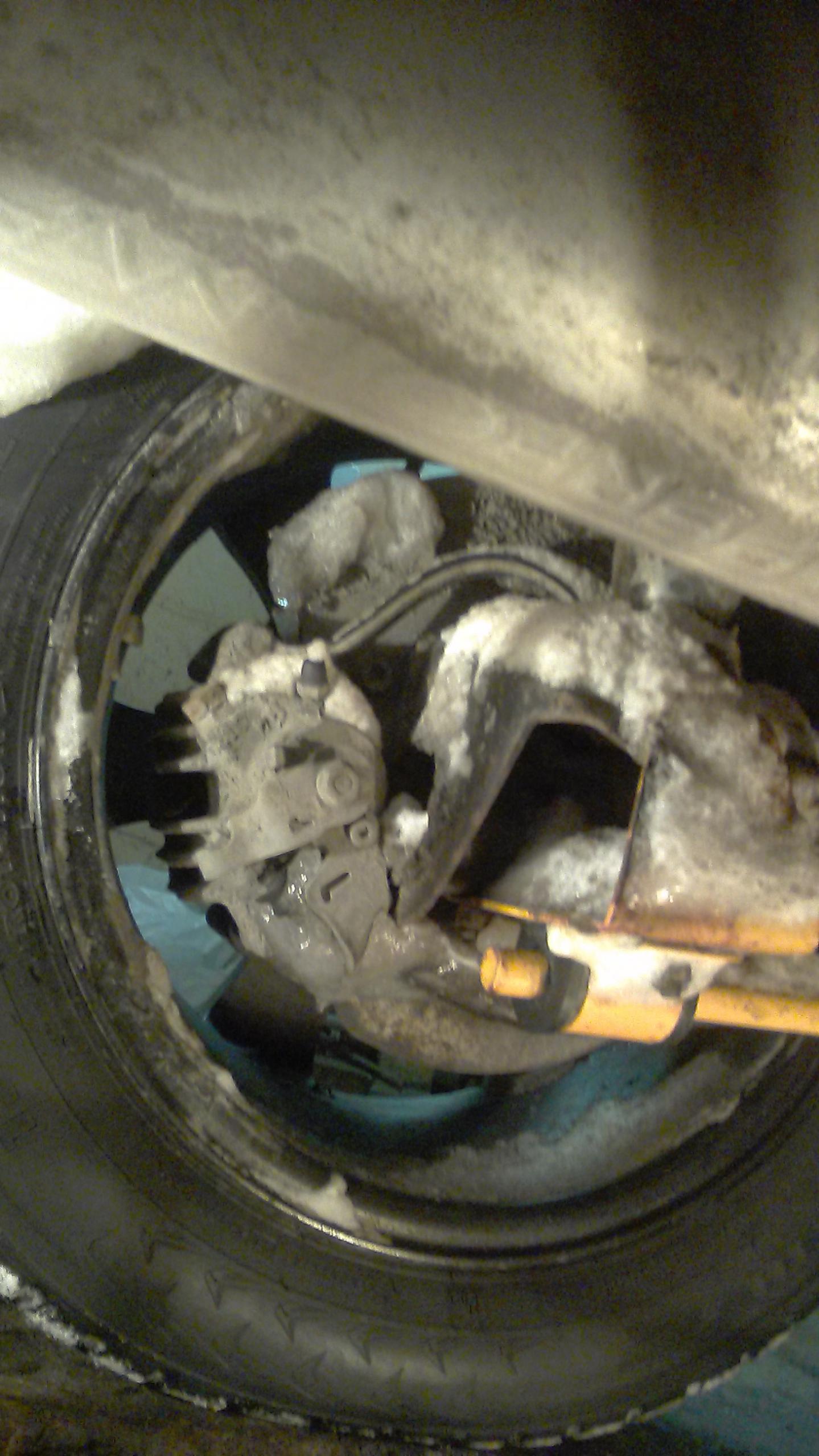

А что механизм ручника ЗДТ для дастера чем то отличаются от приведеного мной фото?
Там не тросик тянет и пружина обратно возвращает? Снегом перестало забиваться?

Давайте абстрагируемся от меня и перейдем к фактам. Как ты сам выделил, существуют проблемные ситуации с ЗДТ, с твоих слов:
- стоянка после мойки
- парковка в сугробе, я бы заменил слово сугроб, на не почищенную стоянку, но это кому как нравится.
От себя добавлю, проблемные ситуации:
- езда по Яроводью (это когда вода от прилива выходит на лёд)
- езда по снегу/снежной каше при около нулевых температурах и потом при похолодании, все видели наверно наросты снега в арках машин, они так же и на рычагах ЗДТ бывают. пыльники рвут (на ссылке по установке ЗДТ на драйве видно трос и на нём пыльники), пыльник порвался трос засрался, внутрь грязь набилась пошла коррозия.
А так в целом, если с головой подходить, избегать подобных ситуаций, то конечно проблем не будет с ручником ЗДТ, их так же не будет и с барабанами если избегать проблемных ситуаций.

Ну и добавим фото ЗДТ с нижним расположением суппорта. Эксплуатацию зимой рассматриваем, летом всё хорошо.
